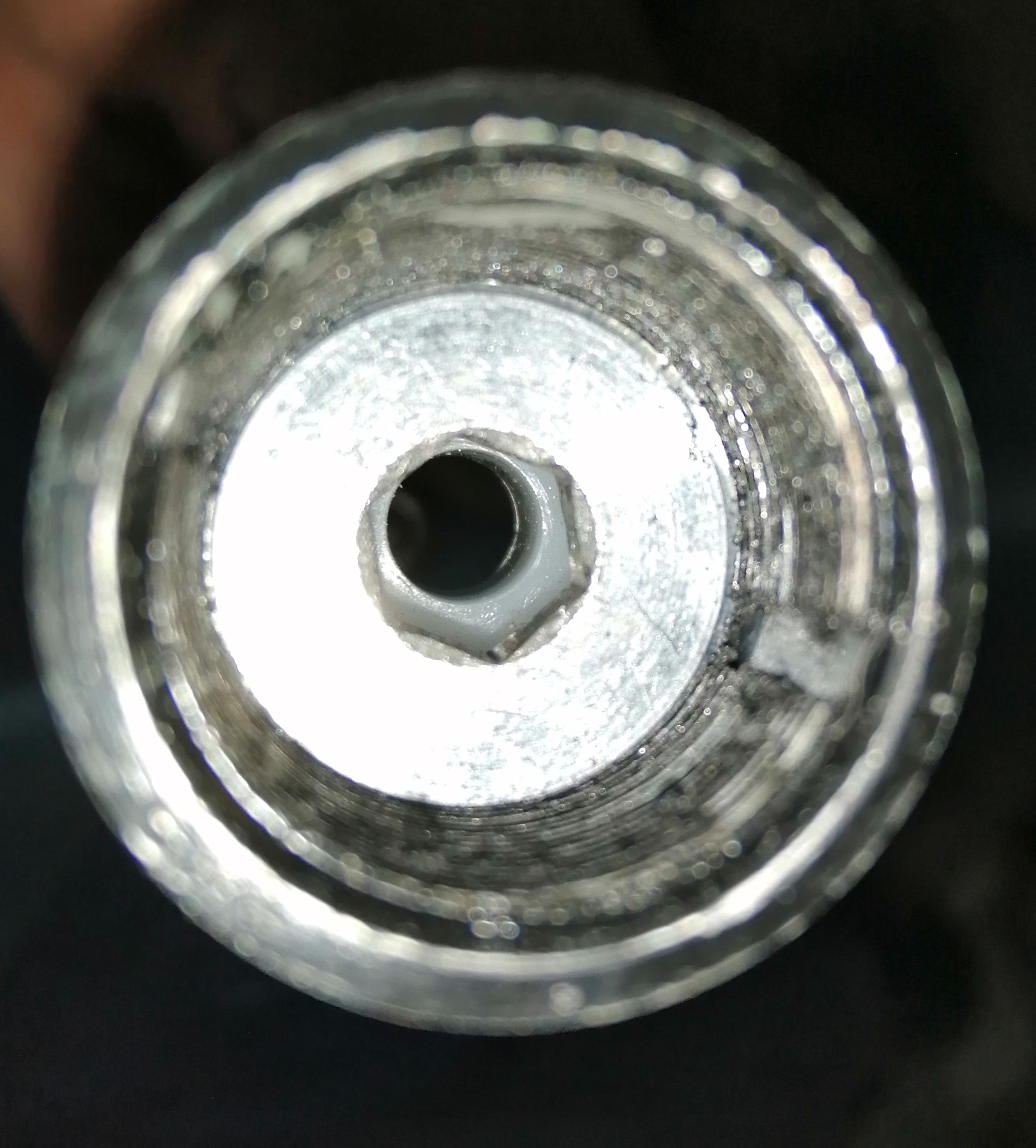

Sergiom2
3797 Messaggi
Inserito il - 20/06/2020 : 15:09:49  Mostra Profilo  Rispondi Quotando
485,07 KB

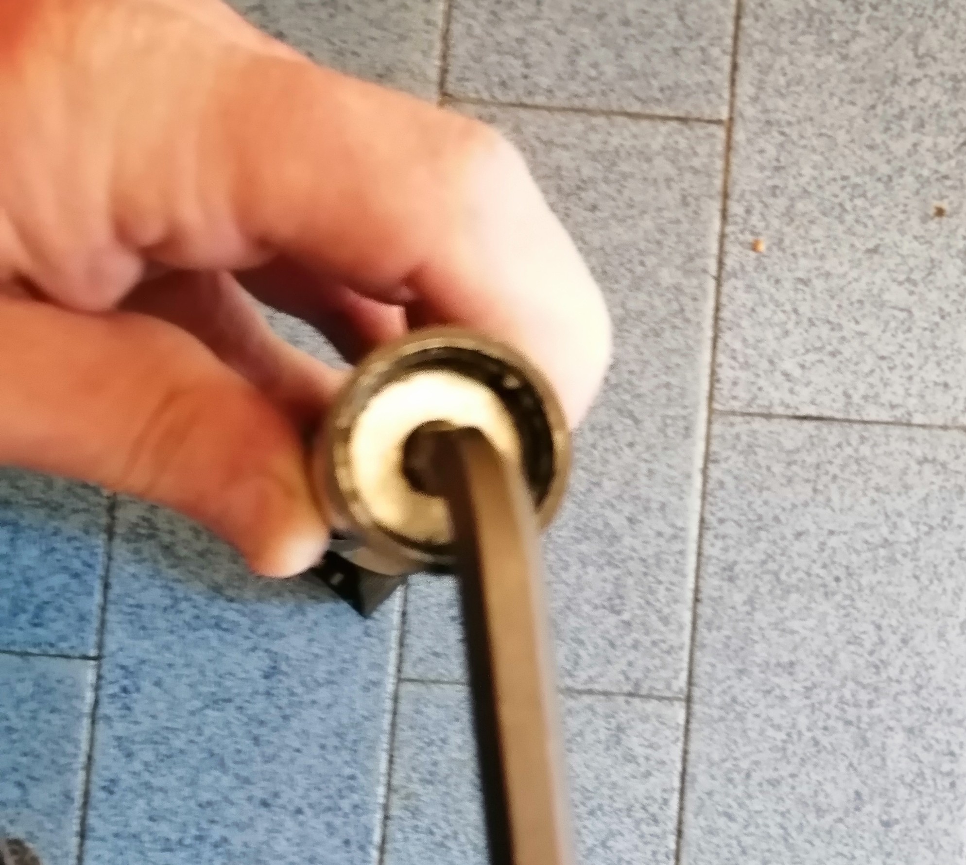

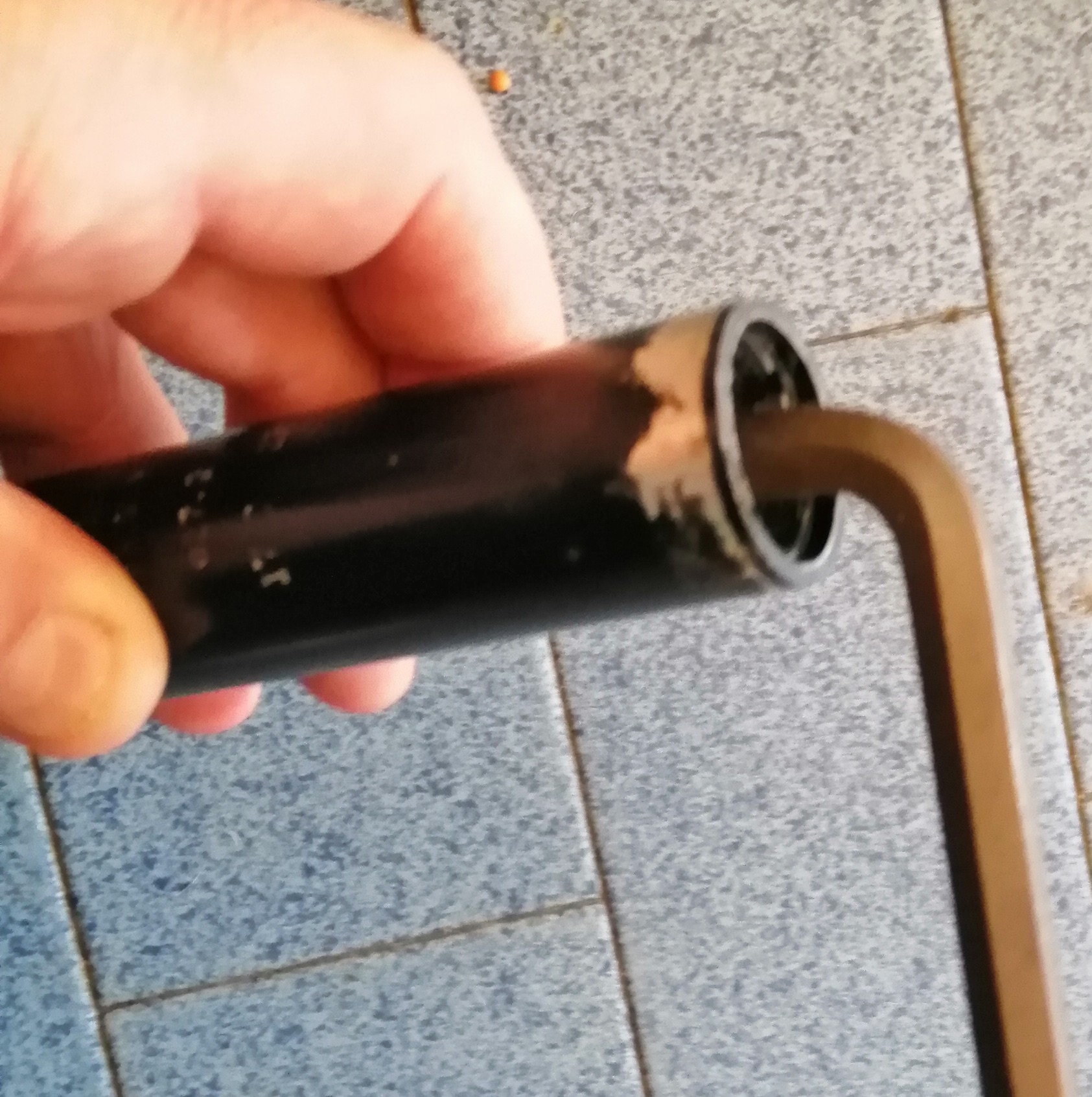

Sergiom2
3797 Messaggi
Inserito il - 20/06/2020 : 15:35:18  Mostra Profilo  Rispondi Quotando
Ci vuole un chiavino esagonale da 8mm
596,25 KB
552,64 KB

Sergiom2
3797 Messaggi
Inserito il - 20/06/2020 : 15:57:42  Mostra Profilo  Rispondi Quotando
La sella si regola in avanti e indietro.
Per poter funzionare meglio devi regolarla affinché il peso sia quanto più concentrato sul tubo.
