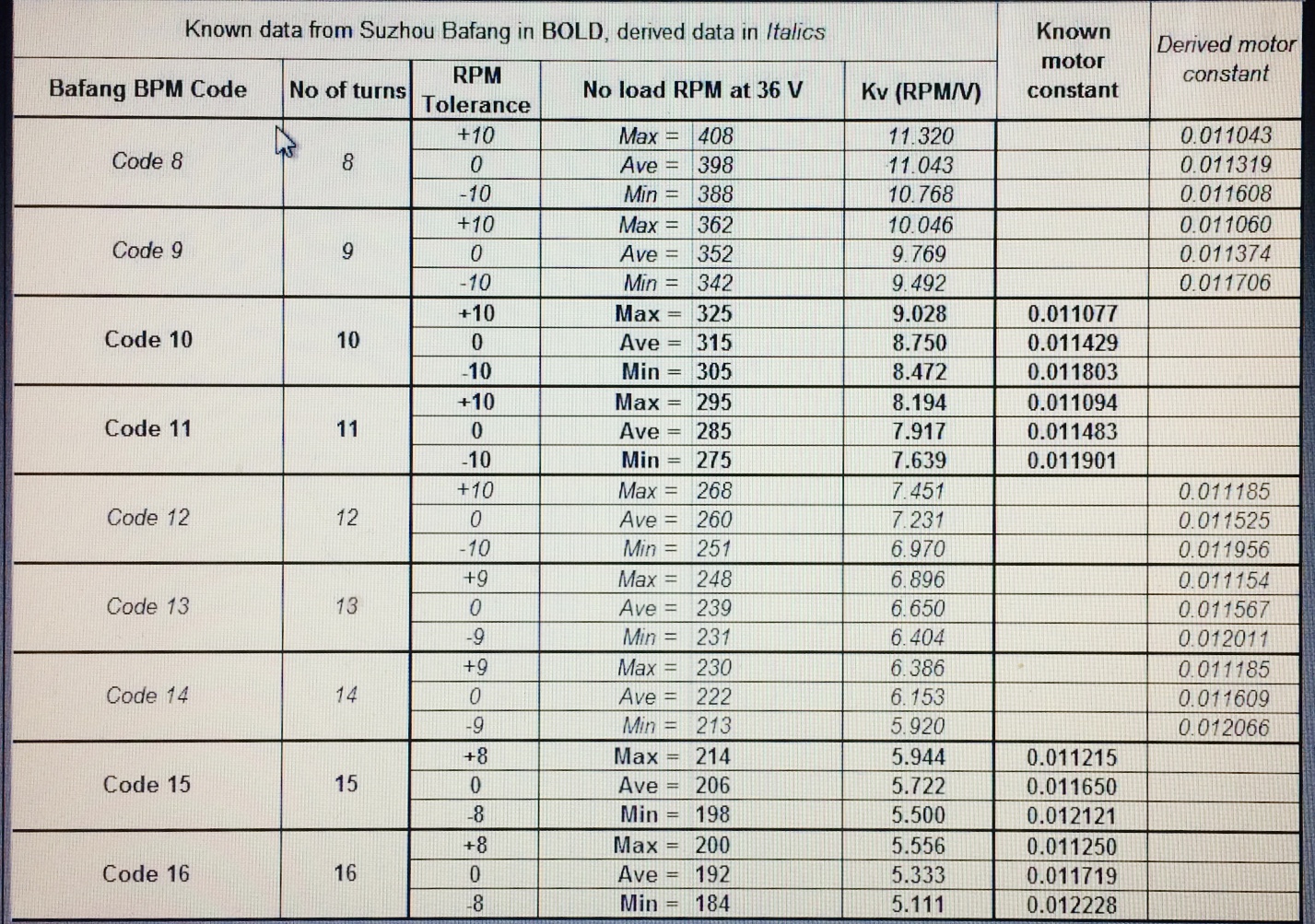

6820 Messaggi
Inserito il - 01/05/2021 : 14:33:34  Mostra Profilo Invia a MilleMiglia un Messaggio Privato  Rispondi Quotando
Ciao.
I Bafang BPM hanno codici che vanno da 8 a 17, dal più veloce al più lento.
Ovviamente (alimentati alla stessa tensione) quello che gira più veloce ha meno coppia, al contrario i più coppiosi sono i più lenti..
Usa il tasto “cerca” in cima alla pagina e trovi tutte le risposte a tutte le curiosità che ti saltano in mente, senza correre il rischio di essere cazziato dal vecchio scorbutico
6820 Messaggi
Inserito il - 01/05/2021 : 14:38:08  Mostra Profilo Invia a MilleMiglia un Messaggio Privato  Rispondi Quotando

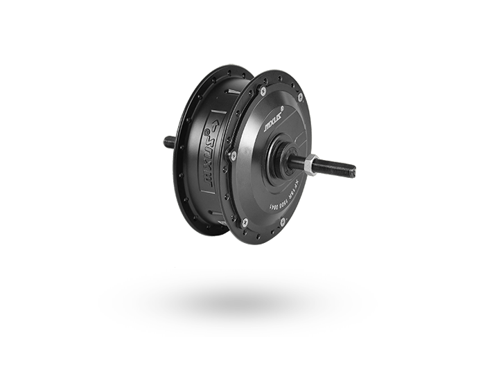

Inserito il - 01/05/2021 : 15:50:23  Mostra Profilo Invia a MilleMiglia un Messaggio Privato  Rispondi Quotando
Non è un BPM, è un Swx02 marchiato das-kit

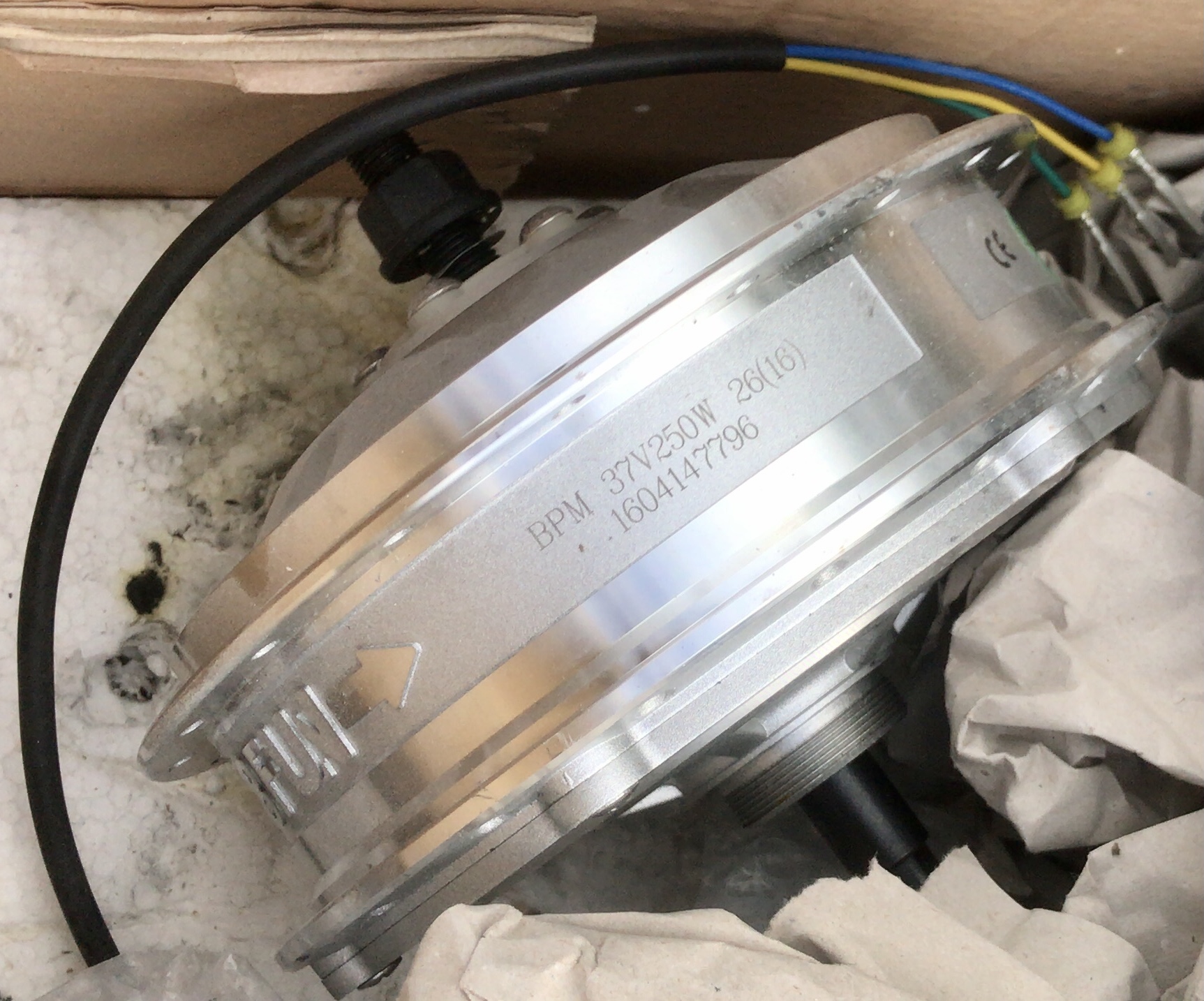

6820 Messaggi
Inserito il - 03/05/2021 : 19:47:30  Mostra Profilo Invia a MilleMiglia un Messaggio Privato  Rispondi Quotando
@MilleMiglia: Quei codici non sono più in vigore da anni, e oltretutto i codici lenti si trovano solo tra i Nine Continent .
I codici sono sempre validi per i vecchi bpm, ed io ho appena montato sulla bici un bpm(16) nuovo di pacca
6820 Messaggi
Inserito il - 03/05/2021 : 19:57:05  Mostra Profilo Invia a MilleMiglia un Messaggio Privato  Rispondi Quotando

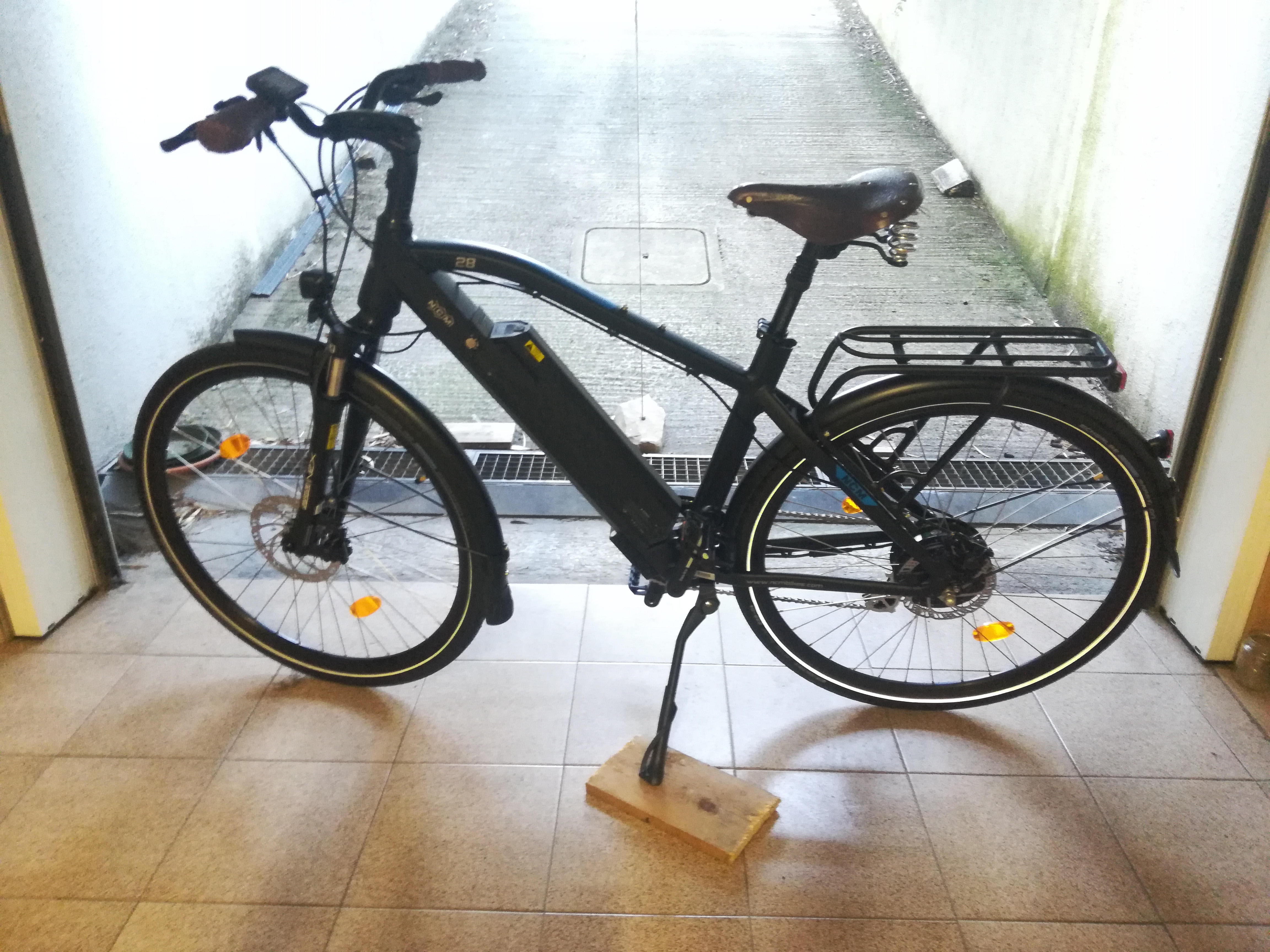

Valier
564 Messaggi
Inserito il - 06/05/2021 : 19:54:38  Mostra Profilo  Rispondi Quotando
Non ho resistito, breve giro di prova. Sembra a posto.

9065 Messaggi
Inserito il - 06/05/2021 : 19:58:36  Mostra Profilo Invia a claudio02 un Messaggio Privato  Rispondi Quotando
bella, ma la legna adesso chi la sistema?
Valier
564 Messaggi
Inserito il - 06/05/2021 : 21:01:46  Mostra Profilo  Rispondi Quotando
Mia moglie.....
6820 Messaggi
Inserito il - 06/05/2021 : 22:26:47  Mostra Profilo Invia a MilleMiglia un Messaggio Privato  Rispondi Quotando
4130,65 KB
Bella la B67
Valier
564 Messaggi
Inserito il - 06/05/2021 : 22:53:02  Mostra Profilo  Rispondi Quotando
L'ho presa anni fa x 50 € nuova. Usata poco ma è molto comoda.

Finalmente dopo 3 mesi di attesa arrivataaaa: milano plus 28 bianca.
36553 Messaggi
Inserito il - 27/05/2021 : 06:55:24  Mostra Profilo Invia a Barba 49 un Messaggio Privato  Rispondi Quotando
Ottima notizia, fai una lunga ricarica della batteria e poi inizia a divertirti!!!
