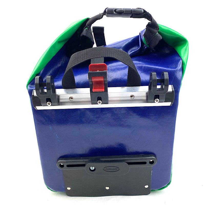

Valier
561 Messaggi
Inserito il - 22/11/2022 : 09:23:49  Mostra Profilo  Rispondi Quotando
153,88 KB
Mi chiedevo se questo tipo di borsa è adatta al portapacchi in particolare l'attacco inferiore?
chicc0zz0
1490 Messaggi
Inserito il - 22/11/2022 : 22:42:39  Mostra Profilo Invia a chicc0zz0 un Messaggio Privato  Rispondi Quotando
mi parrebbe di sì
io ho preso, fortemente scontate, delle vaude aqua front che fanno il loro egregio lavoro direi da ormai 3/4 anni

dibi
866 Messaggi
Inserito il - 23/11/2022 : 13:08:55  Mostra Profilo Invia a dibi un Messaggio Privato  Rispondi Quotando
Il gancio di sotto dovrebbe essere scorrevole.
Secondo me non dovresti avere problemi
