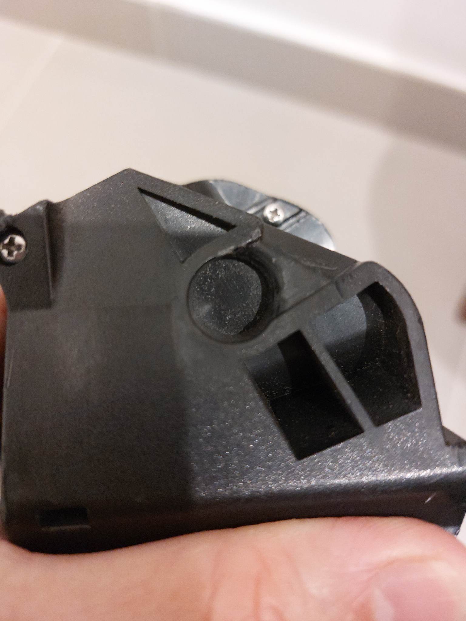

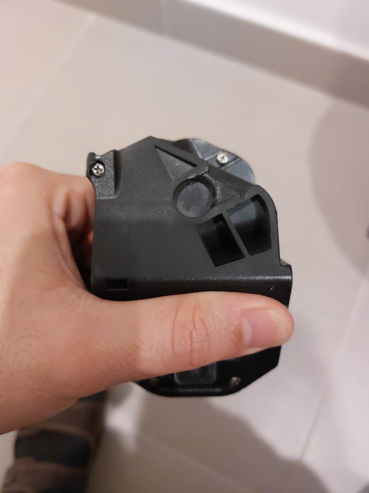

Inserito il - 29/01/2023 : 18:42:58  Mostra Profilo  Rispondi Quotando
Salve, ho acquistato due Milano usate, una da 26" e una da 28". dopo qualche giro ho notato che il movimento centrale si è allentato, poco male, so come stringere, ma un cuscinetto è ruvido cercando uno uguale ho visto che costano di più di un mov. centrale nuovo, allora provo a cercarlo ma non riesco a trovare della lunghezza di 129mm (come da specifica stampata sul barilotto) arrivano tutti a 127,5mm. prima di fare l'ordine vorrei un consiglio da chi è più esperto, anche se 1,5mm mi sembra un niente.
Modificato da - Fausto63 in data 29/01/2023 19:08:20

Inserito il - 30/01/2023 : 08:36:14  Mostra Profilo  Rispondi Quotando
in meccanica 1,5mm è un'enormità....
14845 Messaggi
Inserito il - 30/01/2023 : 11:22:07  Mostra Profilo Invia a andrea 104KG un Messaggio Privato  Rispondi Quotando
di solito la lunghezza è riferita alla lunghezza del perno dei pedali, in questo caso concordo che 1,5mm sono niente e non avrei problemi a sostitutirlo...
36565 Messaggi
Inserito il - 30/01/2023 : 11:26:39  Mostra Profilo Invia a Barba 49 un Messaggio Privato  Rispondi Quotando
Non so dove tu abbia cercato i cuscinetti, dalle mie parti costano meno di un movimento centrale completo! Ovviamente se confronti due cuscinetti SKF o FAG con un movimento centrale supercinese con cuscinetti sconosciuti allora hai ragione tu, ma la qualità sarà decisamente inferiore!!!
Fausto63
20 Messaggi
Inserito il - 30/01/2023 : 22:10:07  Mostra Profilo  Rispondi Quotando
Ciao, smontato il movimento centrale e trovato un cuscinetto montato appena storto, pulito, ingrassato e rimontato tutto con attenzione ed ora gira bene. Un'altra domanda, cercavo dei freni idraulici e un fanale ma ho visto che i collegamenti dei cavi delle NCM non sono standard, più piccoli e monocolore, le mie bici sono del 2018 e 2020 e il faro di ricambio in vendita da elektro2rad.de ha il connettore più grande e rosso come lo standard Juliet. Sapete se esiste un adattatore?, io non sono riuscito a trovarlo.
Grazie delle risposte.

Inserito il - 13/02/2023 : 07:40:18  Mostra Profilo Invia a Aleleo84 un Messaggio Privato  Rispondi Quotando
chicc0zz0 ha scritto:
(peraltro in un percorso decisamente impegnativo per questo mezzo, con un lungo tratto scassato in discesa).
Ma nei tratti dissestati, non ti si muove da morire la batteria producendo un fastidiosissimo rumore di "cose non serrate"?
da me sui sampietrini è un ticchettio/cigolio continuo...fastidiosissimo.

Inserito il - 13/02/2023 : 13:03:50  Mostra Profilo Invia a Aleleo84 un Messaggio Privato  Rispondi Quotando
Basta aggiugere una fascia di velcro o un elastico e le vibrazioni cessano, bomuque controlla bene che non si sia allentato qualcosa perchè non dovrebbe fare alcun rumore.
Pensa che ho già dovuto sostituire il blocco del pin, quello dove c'è la levetta arancione che si alza e si abbassa con la chiave, a causa delle vibrazioni una delle 3 vitarelle di fissaggio i era allentata, e fatto si che col tempo e ulteriori vibrazioni si spaccasse la parte in plastica che regge il pin maschio. ovviamente ho cambiato anche il pin femmina della batteria, Santo Aliexpress dove per fortuna si trovano i ricambi della stessa marca della batteria, altrimenti ad aspettare l'assistenza ncm avrei dovuto praticamente buttare la bici, prima si sono dimostrati disponibili e poi sono spariti nell'etere.
Ps. cmq la batteria, una volta inserita, fa un lieve gioco (destra/sinistra)

Inserito il - 16/02/2023 : 16:10:25  Mostra Profilo Invia a Aleleo84 un Messaggio Privato  Rispondi Quotando
per nulla, mai successo sulla Milano, è proprio ben solida
Perdonami se ritorno sul punto, ma non mi capacito di quanto sia traballante la batteria, ho fatto una foto alla femmina del perno arancione posta sulla batteria, è li che c'è il gioco, potresti dirmi se anche sulla tua il foro sembra svasato all'estremità interna?

chicc0zz0
1496 Messaggi
Inserito il - 17/02/2023 : 11:38:53  Mostra Profilo Invia a chicc0zz0 un Messaggio Privato  Rispondi Quotando
mi pare che sia proprio come la tua (ora non posso darti la certezza, dove sono non ho la chiave per estrarla)
