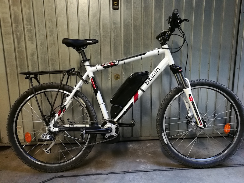

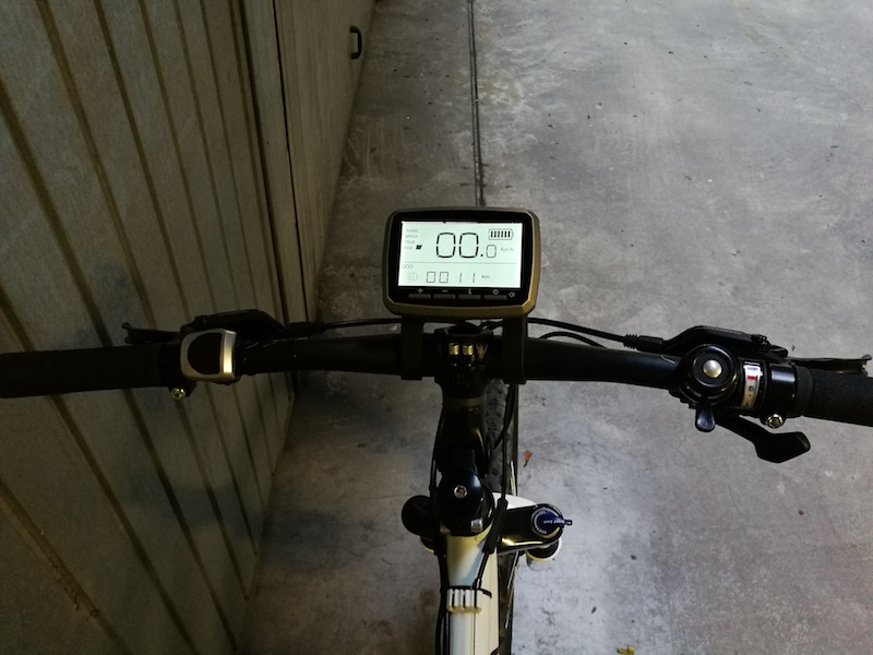

Ciao a tutti,
finalmente ho finito di montare la mia prima e-bike!
Sono davvero soddisfatto, mi piace molto come va e il livello di prestazioni raggiunte.

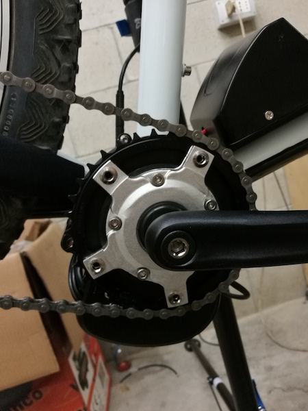

Come potete vedere la bicicletta è una RR5.3 sulla quale ho montato il TSDZ2 con una batteria a borraccia da 14.5Ah 36V.

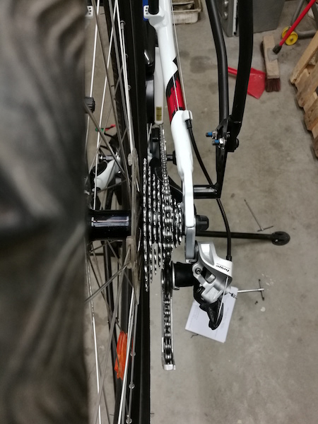

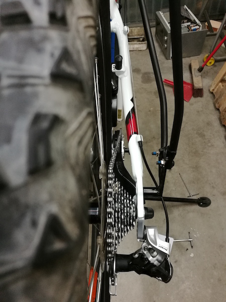

Ho cambiato la corona con una SRAM 34T, per ora non ho ancora sostituito la catena perchè l'originale è in ottimo stato avendo percorso pochissimi km e la linea catena mi sembra molto buona(di seguito foto). La linea catena è perfetta con il cambio sul 4° rapporto(iniziando a contare dal più piccolo) tenendo la 42T originale che è leggermente imbutita la linea catena perfetta è sul 5 rapporto.
Credo comunque che sostituirò la catena perchè durante un giretto di test, non so per quale motivo, mi si è aperta la falsa maglia... eppure sono certo di averla rimontata bene. Probabilmente aprendola si è un pò indebolita...
Voi cosa mi consigliate?
per quanto riguarda i rapporti la 34T mi sembra fin troppo corta, in strada tengo sempre il pignone più piccolo(11T), in questo modo i rapporti intermedi non si usano quasi mai, forse sarebbe meglio prendere una 36T in modo da utilizzare maggiormente i rapporti intermedi lavorando con una linea catena migliore in pianura(userò la bici su percorsi prevalentemente pianeggianti) anche su questo accetto volentieri consigli.
Visto che ho smontato la bici per montare il kit ne ho approfittato per fare manutenzione, ho denudato del tutto il telaio e ho pulito e lubrificato i cuscinetti di sterzo e i mozzi, ho montato dei freni idraulici shimano BR-M396 e uno stem regolabile.
Un ringraziamento particolare lo dedico a tutti voi di jobike che da sempre mi avete dato consigli ottimi sia prima dell'acquisto del kit per la scelta dello stesso che durante le fasi di montaggio.
Ecco a voi le foto:

Inserito il - 18/04/2018 : 15:54:30  Mostra Profilo  Visita l'Homepage di blindo7 Invia a blindo7 un Messaggio Privato  Rispondi Quotando
ben riuscita,buon divertimento!!!
@lby64
2090 Messaggi
Inserito il - 18/04/2018 : 17:04:48  Mostra Profilo Invia a @lby64 un Messaggio Privato  Rispondi Quotando
Ottimo lavoro e risultato!
Buone e-pedalate!
14673 Messaggi
Inserito il - 18/04/2018 : 17:23:26  Mostra Profilo Invia a andrea 104KG un Messaggio Privato  Rispondi Quotando
carina, semplice e pulita, bravissimo! buone pedalate
Si se non la usi in fuoristrada il 34 è inutile, va bene anche un 38... io ho la doppia con un 46 e mi sembra corta su strada

Ma secondo voi come mai si è aperta la falsa maglia? La cosa mi ha mandato un pò in paranoia... :-(
Della linea catena cosa ne dite? A me sembra decisamente buona ma non ho esperienza in merito...
Inserito il - 18/04/2018 : 18:48:14  Mostra Profilo Invia a Barba 49 un Messaggio Privato  Rispondi Quotando
Ottimo lavoro, anche con la corona piccola la linea della catena è accettabile...
La falsa maglia probabilmente aveva il fermo montato al contrario, capita anche ai migliori un attimo di sbadataggine, oppure non aveva fatto "clic"...
Quanto ai rapporti posso dirti che in pianura quelli intermedi servono a poco, e comunque in pratica con tre rapporti si fa tutto!!!
Prova comunque ad usare la 42T e vedi come si comporta la bici, se non ce la fa a tirare il rapporto 42/11T puoi sempre ritornare ai santi vecchi!!!
Grazie Barba, detto da te vale di più ;-)
Per quanto riguarda la catena non si tratta di sbadatagine ma di ignoranza, pur essendo appassionato di meccanica da sempre non mi sono mai occupato di biciclette ma solo delle sorelle maggiori con il motore a scoppio!
Non avevo mai aperto e richiuso una catena per bici prima d'ora quindi, per favore, mi spieghi cosa intendi per fermo montato al contrario? Potrei aver tranquillamente fatto di nuovo lo stesso errore, stavolta mi è andata bene e ho trovato la falsa maglia altrimenti sarei dovuto tornare a casa a piedi...
Che dici, con questa linea catena posso evitare di comprare la catena kmc?
Per quanto riguarda i rapporti proverò a montare la 42T anche se mi sto convincendo che va già benone con la 34 (velocità max in piano di 33/35km/h) inoltre con i rapporti corti il motore dovrebbe sforzarsi meno riducendo i consumi e soprattutto le sollecitazioni sugli ingranaggi, giusto?
Come al solito grazie per i consigli! ;-)

Se hai queste prestazioni in pianura allora puoi anche lasciare la corona da 36T, comunque per i consumi dovresti far si che il motore si trovi a lavorare attorno all'85% degli RpM (pedalate al minuto) massimi, quella è di solito la zona di massimo rendimento: Trova quindi la massima cadenza del tuo kit inserendo un rapporto cortissimo e poi monta una corona che in pianura ti faccia mantenere una cadenza massima di circa l'85-90% di quella rilevata...

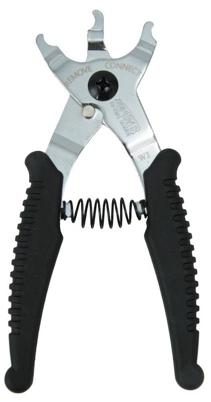

Per la falsa maglia della catena, quoto Imer e Barba, aggiungo solo che per aprire e richiudere la falsa maglia, giusto per essere sicuro che l'operazione sia andata a buon fine potresti utilizzare una pinza come questa
33,58 KB
Io l'ho acquistata su amazon: https://www.amazon.it/SuperB-TB-3323-maglie-attrezzo-ciclismo/dp/B007E8YO7Q/ref=sr_1_2?ie=UTF8&qid=1524118172&sr=8-2&keywords=pinza+falsa+maglia&dpID=41llH7-lFeL&preST=_SY300_QL70_&dpSrc=srch
In ogni caso, quando la chiudi, la falsa maglia dovrebbe fare una sorta di click, segno che i due perni si sono incastrati bene sulle facce opposte. A volte basta tirare, altre bisogna fare più forza, ma quando è chiusa e la catena è in tensione non si apre tanto facilmente, anzi.
