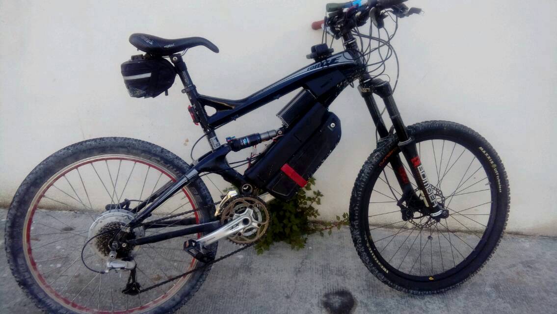

La batteria è questa e sta a testa in giù. .. Crea problemi? Non la tolgo mai...

Ciao ,mi è capitato che si rompessero le alette di supporto della batteria proprio su una bici da ALLM.
A volte non collegano tutti e quattro i poli ma solo due esterni ,quindi si deforma la plastica e da falso contatto ,oppure molto più semplicemente avevi la batteria scarica ,l'autonomia con il caldo diminuisce un poco .

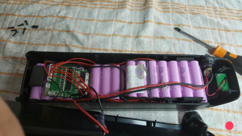

@lby64
2090 Messaggi
Inserito il - 23/04/2018 : 16:00:31  Mostra Profilo Invia a @lby64 un Messaggio Privato  Rispondi Quotando
L'unica scocciatura è doverla aprire e togliere le celle... Non so se è immediato...
Se dovesse essere necessario i contatti dovrebbero
essere abbastanza accessibili su coperchio senza
dover togliere il pacco dalla scatola.
Nel mio caso sono fatte cosi.
