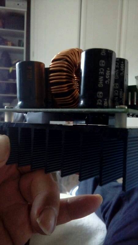

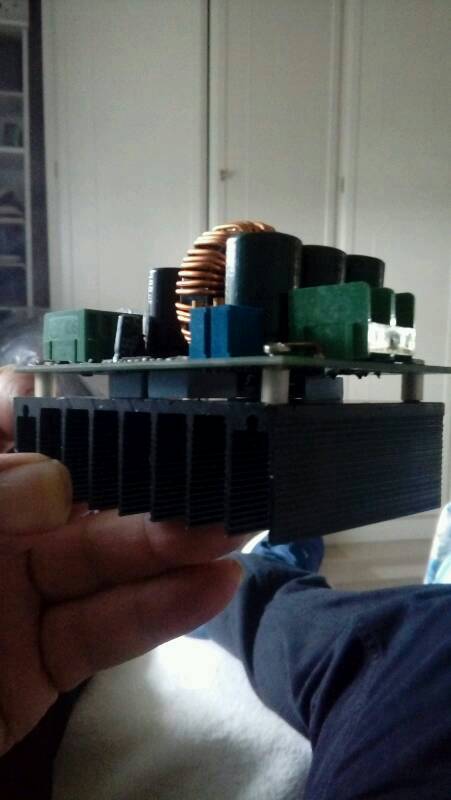

Ho preso un step up da 20a più piccolo per una prova. I transistor sotto sono incappucciati in una gomma... E non toccano nell'aletta che quindi raffredda il nulla.. Ma sono da togliere o va tutto in corto? La gomma non isola il calore? Se li tocco si tolgono benissimo. .. E il transistor è ha più di un mmm dall'aletta.. Sono sconcertato...

Si tratta di un raffreddamento omeopatico, l'importante è crederci, il resto viene da solo!!!

Ma la gomma è conduttiva di calore? o va tolta?
Comunque viste le interessanti premesse ho paura ad accenderlo... mi aspetto un bel focherello

Sei certo che si tratti di gomma? Potrebbe trattarsi di una sostanza conduttrice di calore.

mah sembra proprio gomma siliconica, forse conduce.. booh io avevo sempre visto lamelle di mica

Ciao, non è gomma, quasi certamente sono miche isolanti termoconduttive oppure è un liquid thermal pad, serve per isolare elettricamente(ma non termicamente) il corpo dei transistor dal dissipatore. Si usa quando hai sullo stesso dissipatore transistor di tipo N e di tipo P e serve per evitare cortocircuiti, quindi se lo togli il Booommmm è quasi certo!!! Un'altro motivo pr cui si usa è quello di eliminare l'aria, notoriamente poco termoconduttiva, presente tra il corpo del transistor e il dissipatore in modo da migliorare lo scambio termico.

dalla foto non si capisce bene come'è il tuo

Ma fammi capire perchè dalla foto non è chiaro... vedi luce tra il corpo del transistor e il dissipatore???
14845 Messaggi
Inserito il - 03/05/2018 : 16:33:46  Mostra Profilo Invia a andrea 104KG un Messaggio Privato  Rispondi Quotando
Si... Non toccano nessuno dei 4 transistor che poi sono incappucciati in gomma siliconica

La gomma non la toglierei... se la gomma tocca sia i transistor che il dissipatore vuol dire che è conduttiva e va bene così, se non tocca e passa la luce allora qualcosa non và.

Scopo di quel silicone è trasmettere il calore, e isolare elettricamente il corpo del transistor dal dissipatore. Probabilmente le masse non si devono "vedere" tramite il dissipatore.
Quel dissipatore non sarà molto efficiente, specialmente se le alette non saranno montate in verticale, tuttavia i componenti avranno un loro termico, per cui quando si surriscaldano si ferma tutto per un po', e poi riparte.
