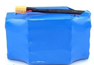

Grazie mille, che ne dici di questa da mettere in parallelo ? E' da 36v 4,4 ampere al litio 36€ inclusa spedizione, un prezzaccio (si lo so, sono maledettamente tirchio)
Non so se posso mettere il link
19,81 KB
Modificato da - qqaa11 in data 05/05/2018 01:05:21

Vediamo, se è una 36V-4,4Ah è composta per forza di cose da 20 celle da 2200mAh, (10S-2P) e siccome le celle costano almeno 2Euro cadauna ecco che siamo già a 40Euro di spese vive, poi aggiungi il BMS, la mano d'opera, l'imballaggio e vedi che siamo al triplo del costo proposto...
Poi se non metti il link non possiamo vedere le caratteristiche di quel pacco, che molto probabilmente non è adatto per la trazione elettrica.
Ah, manca il caricabatteria, cosa che molti venditori danno insieme al resto!!!

Davvero pensavi di cavartela con 40-80 euro ? Leggi il messaggio di Barba, c'è tutta la verità della pedalata (elettricamente) assistita, concetti tecnici inclusi...
Quelle sono batterie adatte per l'uso su quelle "tavolette" per le quali vanno matti anche i carlini, dove la velocità è bassa, l'assorbimento in ampere contenuto e l'autonomia scarsa. Una bici elettrica ha ben altre esigenze.

Avevo preso spunto da questo post dell'amico @andrea 104KG : http://www.jobike.it/forum/topic.asp?TOPIC_ID=73073&whichpage=2
Sono andato nella baia e ho visto queste batterie, è chiaro che se mi dite che non vanno bene desisto
Il link è questo:
https://www.ebay.it/sch/i.html?_from=R40&_trksid=p2047675.m570.l1313.TR0.TRC0.H0.XbATTERIA SOSTITUTIVA RICAMBIO BALANCE Hhttps://www.ebay.it/itm/BATTERIA-SOSTITUTIVA-RICAMBIO-BALANCE-HOVERBOARD-MONOPATTINO-SMART-20-CELLE-4400/172728778267?hash=item28376ffe1b:g:YcYAAOSwmRFafXjU
