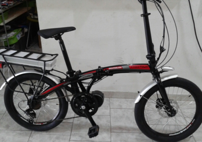

Come avete risolto per maggiorare la corona standard
del Bafang su pieghevole con ruote da 20"?
Grazie!

Se il motore lo ordini con la corona da 48T e la bici ha i pignoni che partono da 11T non devi cambiare niente, il BBS-01 fa 95RpM, che con un rapporto 48/11T portano la bici fino a 40Km/h, che altro ti serve?
Già a 80 pedalate al minuto viaggia a 33Km/h...
Le corone dei BBS sono troppo grandi per tutte le bici con ruote da 26-28", per le pieghevoli da 20" di solito vanno bene, a meno che tu non pretenda di pedalare a 60-70RpM.

Hanno usato un bafang con corona da 44 e la cassetta
parte dal 14. Per non dover rifare la ruota che sappiate
esistono corone oltre la 48 per bafang?

Grazie Barba, ho trovato anche una 52.
Penso possa bastare...

Certo se ha i pignoni che partono da 14T ci vuole una corona bella grossa!!!
Con la 52T a 90RpM raggiungerà i 33Km/h.

Diciamo che più che altro desidera andare
a 25 km/h con una pedalata più tranquilla dato
che verrà comunque limitata (anche se credo
perderà un po in efficenza).
Comunque mi sono reso conto che essendo
la prima 20" che mi capita non avevo per niente
ben focalizzato il problema.

Se prendi un ragno puoi montare quello che vuoi ma devi controllare la linea catena ,dopo il motore può dare problemi di surriscaldamento montando corone importanti anche se è una 20" .Di solito si trovano le 52 su ebike da 20" 250W hub motor HS.

Ciao ho una 52t nuova nel mercatino, è l'unica soluzione per non fare il criceto con le ruote piccole!
