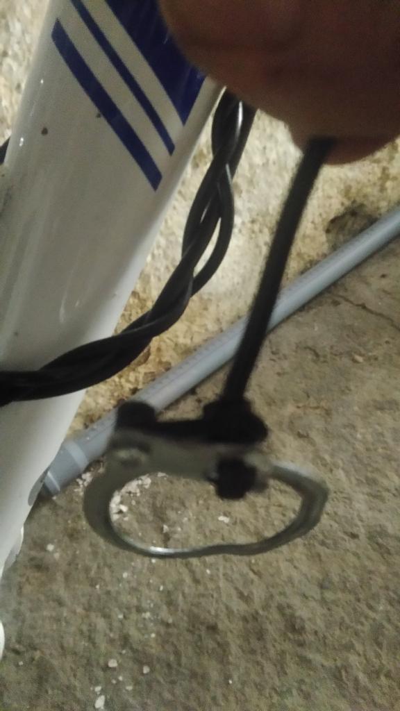

ciao,
sabato ho fatto un breve giro in montagna, durante una salita per me pesante ho cambiato marcia, la catena è caduta e mi ha stroncato il pas che ha incastrato la catena ed ha piegato i denti della corona interna; ovviamente il deragliatore s'è scassato e non sono riuscito a far rimanere la catena al suo posto pedalando: ho dovuto terminare il giro a piedi.
67,48 KB
Il pas è rimasto incastrato al movimento centrale, nella foto si vede quel che n'è rimasto, è un po' sfuocata ma rende l'idea.
1) c'è qualche accrocchio che tenga la catena "in emergenza" per impedire che malauguratamente cada sul pas & movimento centrale?
2) per montare il pas a sinistra (dove non c'è la corona) oltre ad avere il pas destro/sinistro, serve un movimento centrale con un "bordo" per tener fermo l'anello del pas. devo cambiare movimento centrale oppure ho altre possibilità?
Massimo

Se il tuo movimento centrale non ha la ghiera a battuta sul lato sinistro devi incollare il sensore "nudo" sull'astuccio del movimento, oppure se hai spazio sufficiente tra sensore e disco magnetico puoi incollare il sensore completo di lamierino sulla ghiera...
Dipende solo da quanto spazio avrai una volta inserito il dischetto con i magneti sull'asse.

non avevo proprio pensato di incollarlo!
certo deve essere una ottima colla, ma vale la pena provare.
appena mi arriva il nuovo pas ...
grazie Barba49

Ma se raddrizzi quello e lo giri SOTTO la corona non sopra? Così se cade la catena no si porta via il sensore. Nelle mtb ho dovuto sempre incollare il sensore con colla epossidica bicomponente e malgrado il fango è ancora li...

dalle prove che ho fatto sabato, non mi risulta che quel pas sia ancora funzionante.
nella foto non si vede bene, ma la parte in plastica (il sensore) è molto grattato dalla catena.
alla prossima occasione farò una ulteriore prova per sicurezza; ho lasciato la bici in montagna, quella che dovrebbe essere la sua naturale destinazione.
grazie del suggerimento.

Quello che tu vedrai grattato è solo il contenitore plastico del sensore. Se non dà segni di vita è più probabile che si sia interrotto il cavo o che il disco con i magneti sia fuori posto o senza magneti.
Idem per il supporto metallico, è una semplice lamiera e basta raddrizzarla.
