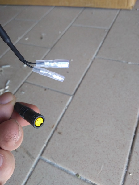

Scusate a tutti sono nuovo e da poco ho acquistato un motore bafang 500w 36v con batteria hailong da 17,4 ad h. Sono un principiante ma sto cercando di montare il kit da soo, l ho fatto ma : mi avanzano un cavetto giallo a tre poli e una coppia di cavi molto corti, con delle prese piatte. In più collego la batteria ma il display nn si accende e il motore nn va. Cosa ho sbagliato ?

i due cavetti con la gomma sono per eventuali luci/fanali con tensione di 6V , che quando accendi la retroilluminazione del display si accendono anche loro.
l'altro cavetto è nel caso tu voglia installare il "sensore cambio" che sarebbe come quello dei freni ma ti stacca l'alimentazione quando cambi marcia.
per avere piu livelli, devi entrare nelle impostazioni avanzate del display (devi dirci il modello) oppure configurare il tutto da PC tramite il cavo usb che va comprato a parte (25€ circa)
