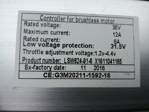

Ecco qua i dati della centralina.
Ma se con lo stepup la metto a 43v (percio con spunto presumo 48v circa) pensate che regga?

È una centralina da 216w quindi ben al di sotto del limite di legge di 250W. Però sembra predisposta per l'acceleratore...
Fai stagnare lo shunt e portala a 250 o qualcosa in più e monta l'acceleratore così non avrai problemi in partenza nemmeno in salita... Devi, però, assicurarti che la batteria regge... e essere consapevole che l'acceleratore non è consentito dalla legge.

Se usi quella centralina alimentandola con uno step-up tarato a 43V avrai sempre e solo quella tensione, da dove escono i 48V di spunto???
Alla fine alimentare la tua bici a 43V significa superare di 1V la tensione massima della tua batteria appena ricaricata che è esattamente di 42V, quindi cosa dovrebbe mai accadere???
Quoto poi Sergiom, quella bici non ha 250W di potenza, ne ha 216, quindi è ancora più difficile fare danni.
Diciamo che alimentando la centralina con 43V fissi hai finalmente ben 258W di potenza effettiva che non hai mai avuto!
