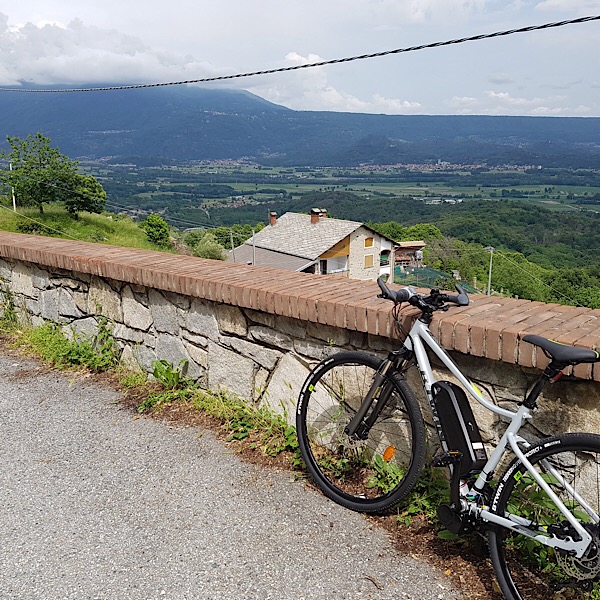

vipenzo
88 Messaggi
Inserito il - 28/05/2018 : 21:13:05  Mostra Profilo  Visita l'Homepage di vipenzo Invia a vipenzo un Messaggio Privato  Rispondi Quotando
189,28 KB
Installato #128513;
Alla fine ho preso una Riverside 900 da Decathlon: va che è una meraviglia col tsdz2.
Dovró in qualche modo allungare la catena: non si riesce a farla andare sul pignone piú grosso perché la corona del tsdz2 è più grande di quella originale.
Sono rimasto sorpreso dalla leggerezza del tutto: avevo usato un Cristalyte in passato ed era molto più pesante.
Mauri78

Grande Vipenzo, sei arrivato prima di me! Ne approfitto per farti due domande visto che a brevissimo dovrò fare lo stesso lavoro...
Hai avuto problemi con il cavetto del cambio che passa sotto il movimento centrale? L'hai dovuto spostare?
La linea catena è buona? Su quale pignone hai la linea perfetta?

vipenzo
88 Messaggi
Inserito il - 29/05/2018 : 11:19:42  Mostra Profilo  Visita l'Homepage di vipenzo Invia a vipenzo un Messaggio Privato  Rispondi Quotando
Grazie mille
Maurizio
Ho avuto problemi sia col cavetto del cambio che con quello del freno.
Quello del cambio l'ho spostato di lato, ora passa proprio sotto l'attacco del pedale e viene tenuto "tirato verso l'interno" da qualche fascetta (che tiene anche i cavi elettrici compattati.
Quello del freno è rimasto dov'era, ma aveva una guida di plastica che non son riuscito a rimettere al suo posto: l'ho spinta verso la ruota posteriore, fa ancora il suo lavoro e , non so spiegarti' viene tenuta in loco dal blocco del motore. Comunque si riesce e funziona tutto bene.
La linea catena dritta è sul secondo pignone partendo dal più piccolo. È da rivedere comunque, diciamo che si usa bene già così perché con l'aiuto del motore il cambio è un po' meno importante, ma ha problemi sia in alto che in basso.
