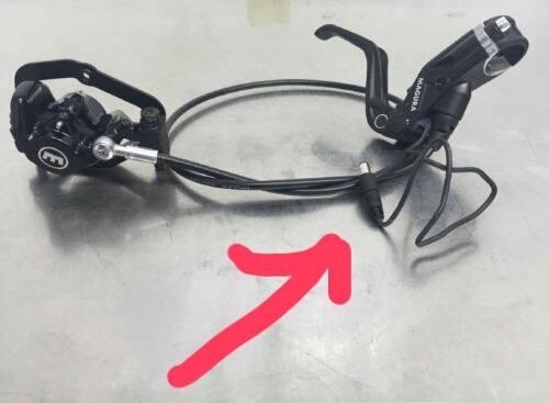

Mi scuso per l'estrema specificità dell'argomento.
Qualcuno sa se il cut off di questo freno
idraulico anteriore Magura MT4 può essere
in qualche modo utilizzato come cut off di un
Bafang BBS01?
Grazie!

a me sembra tipo il pressostato magura per bionx
http://www.ebike-solutions.com/en/shop/electronic-accessories/e-brakes/magura-kill-switch-for-hydraulic-brakes.html
quindi solo due fili,dovrebbe essere tipo pulsante meccanico,
non ha alimentazione come i sensori con all'interno un hall,
se è normalmente aperto penso vada bene lo stesso devi portarci negativo e signal,
mi sebra che l'hall passa da positivo a negativo quando freni,
comunque è relativo perchè con i sensori scollegati funziona tutto lo stesso
penso che il passaggio di tutti i sensori da meccanici ad hall sia stato fatto per eliminare l'usura dei contatti,
e per rendere stagno il sistema,
una volta li vendeva anche alcedo,puoi provare a chiedere a loro
