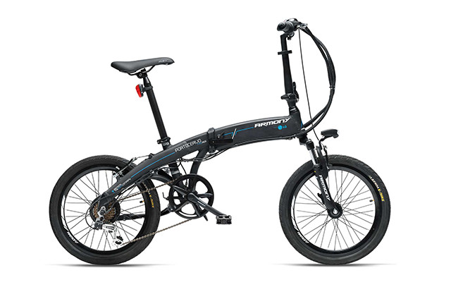

Salve a tutti e grazie per aver accettato la mia richiesta di adesione al forum. Vengo subito al dunque. Ovviamente, mi accingo ad acquistare la mia prima bici elettrica da usare esclusivamente per spostarmi da casa al lavoro (circa 5 KMm per lo più pianeggianti) e nei week end per fare delle passeggiate molto rilassanti lungo le strade costiere della città dove vivo.
In questi giorni mi sono reso conto che la scelta del prodotto da acquistare è veramente ardua. Il mercato offre sicuramente tantissimo. Girando qua e là ho identificato la Armony Portocervo. Che ne pensate?
Grazie.

Sul sito della Armony indicano un prezzo di 1259 euro. Ha una batteria minimale, penso che valga non più di 800 euro!

Barba, quasi 1300 euro per una bici con 10ah mi sembra esagerato! Meglio, mille volte meglio la legend Monza che a quel prezzo è un altro pianeta!!! Freni a disco idraulici e una batteria da 14ah.
Ovvio, se la compra a 800 euro, ci può stare ma già a 1000 è troppo ma troppo.......
