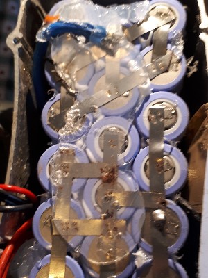

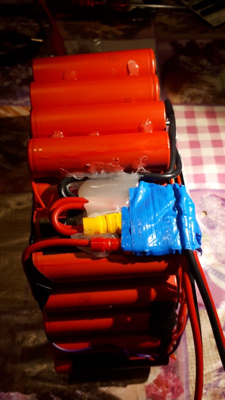

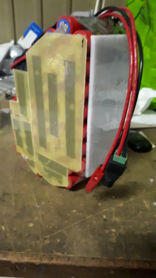

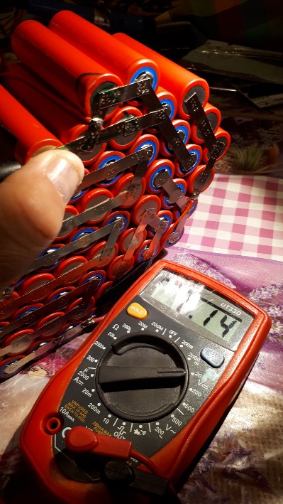

Inserito il - 30/05/2018 : 19:38:29  Mostra Profilo Invia a FabioR6 un Messaggio Privato  Rispondi Quotando
44,82 KB
Questo è il lavoro di un professionista di Napoli....
77,51 KB
101,17 KB
Questo di un altro professionista di Trento.....
62,65 KB
89,09 KB
Questa è la mia riparazione... mi sembra che non bisogna essere ingegneri elettronici per capire la differenza...

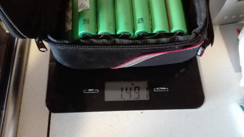

FabioR6
3375 Messaggi
Inserito il - 31/05/2018 : 10:50:42  Mostra Profilo Invia a FabioR6 un Messaggio Privato  Rispondi Quotando
Questa potrebbe essere una valida soluzione.
Questo borsello va attaccato al canotto di sterzo e si appoggia sulla canna orizzontale del telaio. Come puoi vedere non pesa nemmeno un chilo e mezzo.
Se composta con le vtc5 avresti esattamente la stessa capacità della batteria in dotazione alla bici quindi 7,8 ampere, mentre facendola con le vtc6 ne avresti ben 9 di Ampère.
Ovviamente dovresti collegare la power extender in parallelo, sempre e soltanto con entrambe le batterie completamente cariche.
34,41 KB
