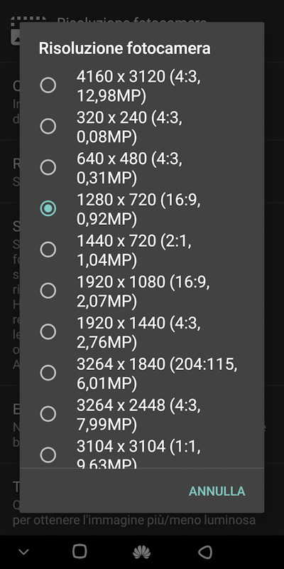

Inserito il - 30/05/2018 : 23:39:16  Mostra Profilo Invia a Sergiom1961 un Messaggio Privato  Rispondi Quotando
Basta settare il cellulare alla minima risoluzione, oppure scaricare un apk che ti riduce le foto. Oppure scaricare un apk che permette di scattare a 640x480 tipo OPEN CAMERA

davide34 ha scritto:
Non so come.si fa nel.ridimensionarla Non è che mi diverto
Basta solo un po' di buona volontà...
