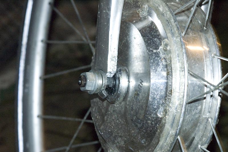

Come lo vedete un hub 48V anteriore? Quali contro?
Lo userei solo su strada, no sterrato, e potrei tenermi il cambio al mozzo nel posteriore.
Grazie come al solito

Visto che dai test è risultato che i motori a norma da 48V hanno una coppia notevole direi che non sono molto adatti per essere montati nella ruota anteriore, soluzione peraltro che accomuna solo bici elettriche "Entry level", dove il risparmio è la massima preoccupazione...

Intendi che potrebbero far slittare la ruota? Ma questo problema non si porrebbe soprattutto sul bagnato?

No, intendo che potrebbe rompere la forcella: Se comunque ti limiti ad usare una centralina assolutamente a norma (quindi da 48V-5A-10A) la cosa sarebbe fattibile, solo che non se ne trovano tante, dovresti prendere il kit completo da LeonCycle...
