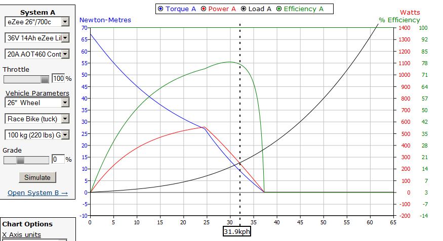

Però la pratica non mi torna, attualmente un centrale con una rapportatura 42/26 non va su come un hub da 55nm... (un centrale col 42/26 sul 20% lo fondi) quindi non sono veri i 90 nm che dichiarano?
allora : i Nm dichiarati si riferiscono alla condizione di ruota bloccata cioè all'attimo della partenza
Poi, in tutti i motori elettrici, la coppia diminuisce man mano che aumenta la velocità
Coppia velocità e giri sono legati da una formuletta matematica e l'effetto è ben visibile in queste curve
85,3 KB
c'è poi di mezzo la centralina e la sua logica che, nei sistemi a controllo di sforzo, fa erogare la potenza secondo suoi parametri interni basati su velocità della pedalata, velocità della bipa, sforzo del motore, sforzo del ciclista
Insomma: l'unico confronto serio, a mio parere, è quello su strada, come le prove di Pix
non mi tornano neppure i bosch col pignoncino, dovrebbero avere centinaia di nm alla ruota e non mi pare sia così, (si divide 90 nm per un numero molto più piccolo di zero) anche se vanno dappertutto...
Sono io che sbaglio o i costruttori di centrali barano?
i Costruttori non barano, ma non hanno l'abitudine di diffondere i grafici di funzionamento: si limitano a dare i parametri massimi
(è come con le automobili: dicono che fa 18 km con un litro e che raggiunge i 200km/h, ma, come è ovvio, non si possono ottenere entrambi i valori contemporaneamente)
