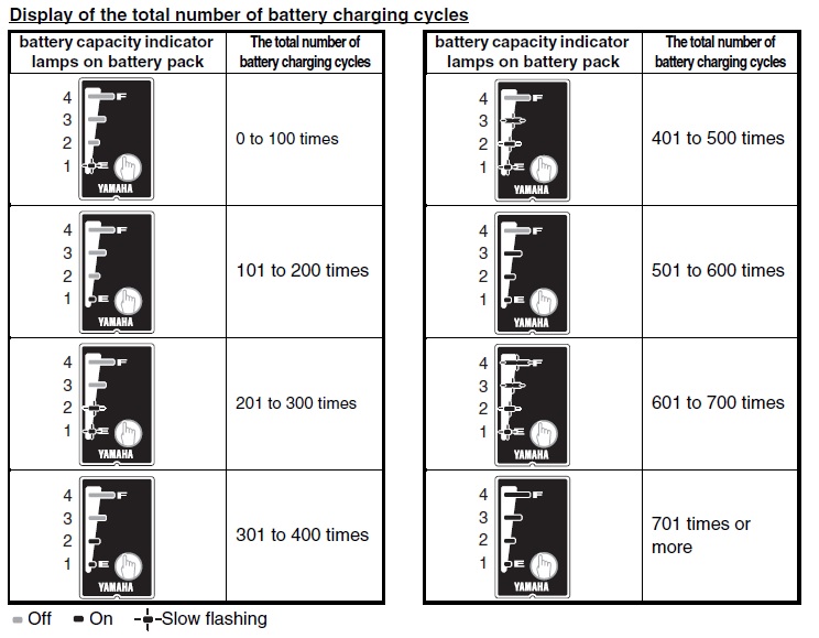

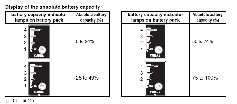

Ciao hai provato a fare la prova Tenendo premuto a lungo il pulsante sulla batteria che indica la carica Se lo fai per molto tempo mi pare 20 secondi continuativi o 30 da' due indicazioni.
Una sono i cicli che ha fatto e l'altra è la capacità residua.

Inserito il - 05/06/2018 : 17:11:43  Mostra Profilo Invia a Steu851 un Messaggio Privato  Rispondi Quotando
tenendo premuto il tasto della batteria per 20 secondi si fa l'autodiagnosi della batteria, dove vine prima mostrato il numeri di cicli di carica
113,29 KB
Poi la capacità residua
68,58 KB
presumibilmente queste funzioni dovrebbero funzionare.
Altra prova da fare e verificare come si comporta collegando il caricabatteria, ma anche questo suppongo che funzioni correttamente.

Si è la prima cosa che ho fatto con risultato di carica tra 75 e 100% unito al fatto che ho misurato 40 volt in uscita dai poli mi fa pensare che la batteria è in ottimo stato ma probabilmente un banale circuito elettronico blocca tutto.
