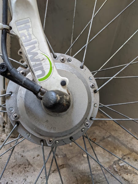

Come si vede il motore anteriore non ha neanche i fori per il disco, anche se la forcella ammortizzata ha i supporti per la pinza freno, ma in questo caso risultano inutili perchè il disco non si può montare.
Probabilmente il motore è anche particolarmente vecchio?

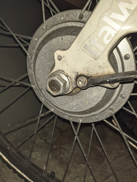

Queste sono alcune foto del motore
93,81 KB
55,42 KB

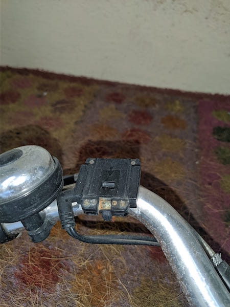

Qui c'è la slitta dove andava il display per i led che indicano la carica della batteria. Anche questo mancava
48,24 KB

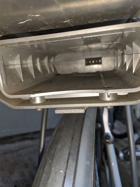

E questa è la slitta della batteria mancante,(non aveva neanche il contenitore della batteria) con in fondo il connettore.
Li dietro ci deve essere la centralina.
41,48 KB

Purtroppo non ho potuto collegare la mia batteria a quella slitta, sia perchè non avevo un connettore del genere da infilare li dentro, e sia perchè non sapevo a quale di quei 6 contatti dovevo collegarla.
La mia batteria aveva solo il positivo e negativo con i connettori che avevo preparato per collegarla alla mia centralina, dalla quale a sua volta usciva il cavo che doveva andare al motore.
Come già detto non l'ho potuto collegare perchè il mio connettore era ad 8 poli, mentre quello del motore della bici ne aveva solo 3.
La mia idea era quella di vedere se almeno il motore girava bypassando la centralina proprietaria della bici, ma non ho pototo fare nemmeno quello.
E quindi, ho lasciato perdere, come voi tutti mi avete consigliato.
