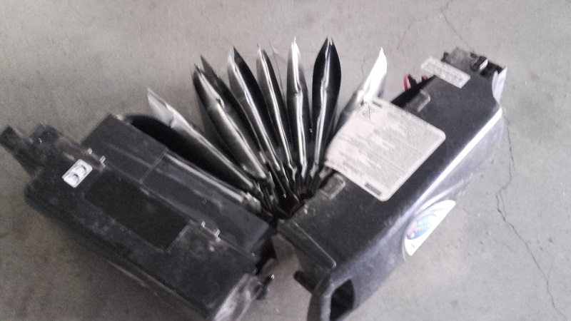

sabato mattina vado in garage per apprestare la BH Xenion per il viaggio a Spello, come da resoconto in Esperienze e...
...trovo questo:
113,86 KB
6292 Messaggi
Inserito il - 05/06/2018 : 22:30:22  Mostra Profilo Invia a pilotaDD un Messaggio Privato  Rispondi Quotando
è la batteria originale BH della mia prima bipa, ha quindi almeno 8 anni ed ormai aveva perso circa metà della capacità. Ma questa cosa non me l'aspettavo, meno male che la conservavo mezza carica e non è esplosa!
Poi siccome i guai non vengono mai da soli, ho visto che pure un'altra delle mie 4 batterie Panasonic da problemi, la Derby del 2012, che una settimana fa ancora funzionava mentre oggi lampeggiano i 5 led e se attaccata alla bipa non funziona...
Modificato da - pilotaDD in data 05/06/2018 22:36:27
6292 Messaggi
Inserito il - 05/06/2018 : 22:34:42  Mostra Profilo Invia a pilotaDD un Messaggio Privato  Rispondi Quotando
la vecchia 10Ah BH cerco di farmela ricellare.

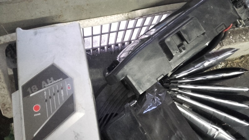

Ma se qui abita ancora qualche vecchio panafilo mi sa dire se la 18Ah Derby, quella che da i 5 led lampeggianti, è recuperabile?

cacchio ma che è successo? perché si è aperta così da sola?

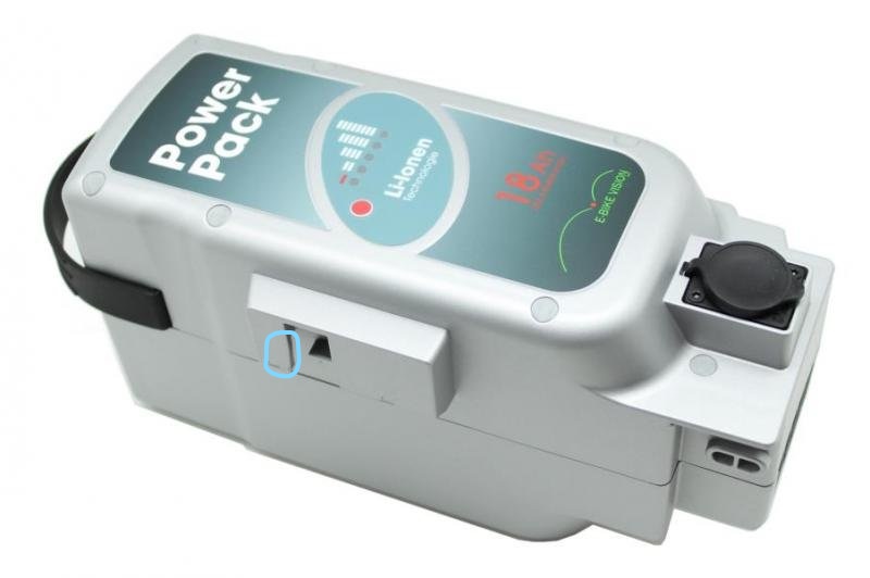

Io ho una ebike vision 26V 21ah guasta: si accendono i 5 led solo se attaccata al CB.
Appena riesco a spedire parte dritta dritta da FabioR6.
Ora sto viaggando con la longeva 10ah (al push-test: delle volte 3 led, altre volte 4, ma comunque riesce ancora a portarmi a casa e qualcosina in più)
Stavo pensando che, se per caso ti interessasse, ti potrei vendere la 21ah dopo riparazione di FabioR6, anche perché, se tutto va bene, a settembre vorrei cambiare bici e prendere la NCM.

Mamma mia...
Inserito il - 06/06/2018 : 14:43:57  Mostra Profilo Invia a Steu851 un Messaggio Privato  Rispondi Quotando
Brutto da vedere, per fortuna il case si è aperto senza creare danni.
Se non sbaglio le batterie Panasonic si possono ricellare, e li dentro di samsung 35E ce ne dovrebbero entrare parecchie!

della vecchia 10A "aperta a fisarmonica" ho scritto qua giusto per diffondere la brutta notizia nella comunità dei panasonici, ma per la Derby impazzita con i led che lampeggiano nessuno mi sa dire nulla?
139,12 KB
Io più che sentire un artigiano non saprei. Tempo fa avevo anche chiesto a Renergize se ricellano le 26V ma mi hanno risposto di no.
La mia Ebike Vision se attaccata al CB indica la carica quando si preme il bottone, se invece la si stacca sembra morta. Chiaramente attaccata alla bipa non va niente.

la 10ah del 2010 a fisarmonica l'ho data a ricellare mentre la Derby 18Ah del 2012 impazzita l'ho regalata...

Segnalo che la ebike vision aveva un problema non grave e FabioR6 me l'ha sistemata con poca spesa
Mentre la Derby originale al push-test in novembre/dicembre mostrava 3 tacche, mentre adesso ne mostra 4 e sembra andare decisamente meglio dell'inverno (prima arrivavo a casa con una tacca lampeggiante, adesso arrivo con 2). Possibile che con 20-25° si comporti così meglio rispetto all'inverno?

una sfiga dopo l'altra: dopo aver fatto sistemare la ebike vision che ora va benissimo come prima (grazie FabioR6) mi si è rotto, con le vibrazioni, un pezzo in plastica della batteria dove si aggancia al telaio
premesso che metterci dell'attack secondo me è un palliativo, penso che scriverò a ebike vision per sapere se hanno dei case ed eventualmente proverò a venderla così com'è in Germania
Ecco il pezzo che si è rotto, chiaramente se avete altre idee per fissarlo bene sono ben accette
