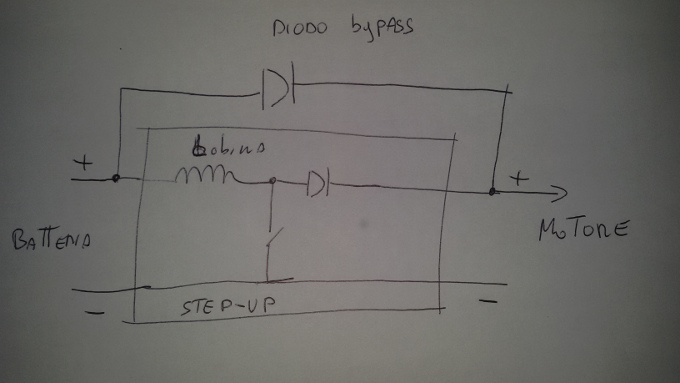

infatti si parlava di batteria da 48 V che quando scende interviene lo step-up a 44v fino a quando non è scarica.
Il problema non è la tensione della batteria o quella settata sullo step-up è se il concetto può andargli bene.
Quello qua sotto è il circuito di potenza di uno step-up , come si vede se la tensione di ingresso è alta lui non funziona, ma trovandosi in serie la bobina e il diodo l'uscita fa casino alto drop per la caduta della bobina con delle sovratensioni nel momento che la centralina pilota il motore , in pratica fa il lavoro dell'interuttore (mosfet).
Quindi lo risolvo con il diodo di bypass.
75,14 KB
Modificato da - Imer in data 10/06/2018 22:09:10

Scusatemi, ma continuo a non capire l'esigenza di quel diodo, gli step up che ho avuto modo di usare quando imposti in uscita una tensione uguale o inferiore a quella in ingresso semplicemente diventano passanti...
Imer
455 Messaggi
Inserito il - 14/06/2018 : 14:20:20  Mostra Profilo  Rispondi Quotando
Si hai ragione, ma siccome c'è in serie diodo e bobina di elevazione la caduta di tensione aumenta.
Ciao Imer
Mauri78
527 Messaggi
Inserito il - 14/06/2018 : 15:11:22  Mostra Profilo Invia a Mauri78 un Messaggio Privato  Rispondi Quotando
Ciao Imer
Si ma solo in transitorio di corrente, considerando trascurabile la resistenza parassita dell'induttanza del boost. Inoltre con assorbimento continuo se anche arriva un picco di corrente il nucleo dell'induttanza è gia saturo da un pezzo e un'induttore saturo si comporta come un pezzo di filo storto ;-).
L'unico caso in cui il diodo diventa obbligatorio è quando usi un boost sincrono dove al posto di un diodo e di un mosfet hai due mosfet, in quel caso quando il boost è spento entrambi i mosfet sono aperti e la corrente non passa. ;-)
