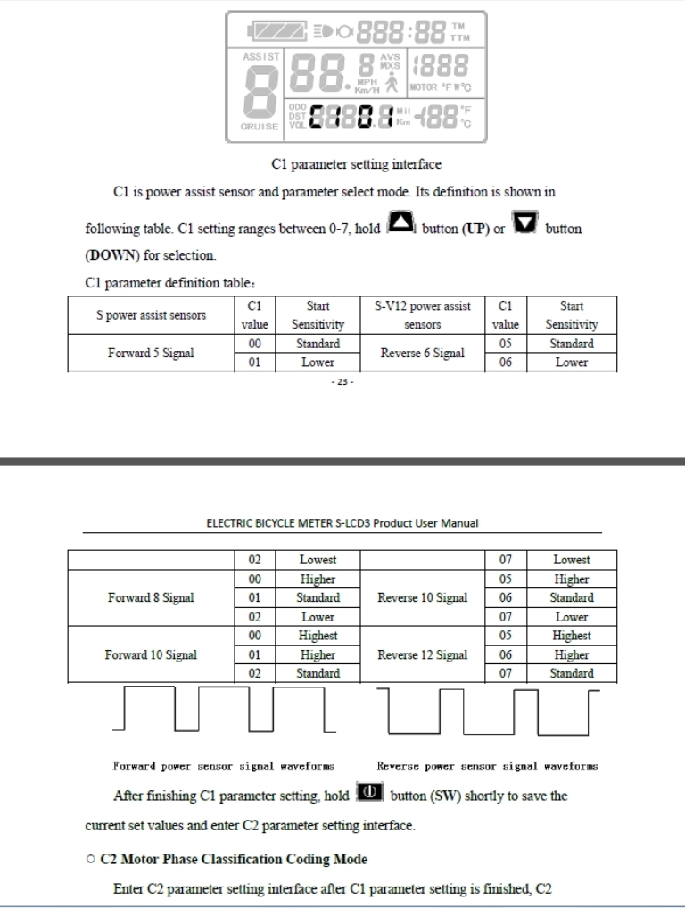

Io ho avuto lo stesso problema con una s06s e ho risolto impostando con il display la funzione "reverse" che è prevista per il pas 12 magneti

Kamel
Inserito il - 19/06/2018 : 15:40:01  Mostra Profilo  Visita l'Homepage di blindo7 Invia a blindo7 un Messaggio Privato  Rispondi Quotando
credo che la centralina di Andrea non sia programmabile,
forse il tuo nuovo pas 12 magneti è dual sensor e la centralina non lo digerisce
