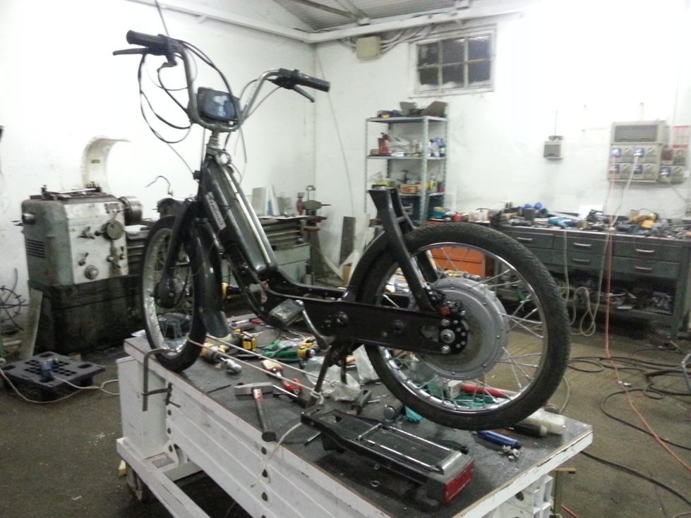

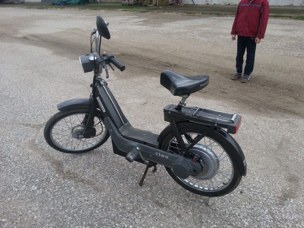

salve a tutti
vorrei postare qui il risultato della trasformazione di un ciao piaggio diventato elettrico grazie a un clyte 5303

bravissimo è molto che aspettavo che qualcuno facesse l'esperimento,
che motore ci hai piazzato dietro?
Purtroppo anche se il motore fosse legale, cosa che proprio non penso, c'è il discorso della scarsa pedalabilità,
dato che l'albero dei pedali è molto largo , la posizione con quella sella favorisce lo schiacciamento @@ ed anche molto arretrata la sella rispetto l'asse dei pedali di una bici normale.
Il perno movimento contrale gira solo su due misere boccole di plastica e non su sfere, quindi il perno prende gioco assiale in men che non si dica con un uso continuo.
Sarebbe da studiare come trapiantare il pezzo di un telaio bici dove c'è il movimento centrale per trovare il modo di mettere le sfere,
oppure mettere sul perno originale Ciao due cuscinetti a sfera.
Io avevo costruito un adattatore per mettere il cambio dietro con un pacco pignoni a 5 velocità.
L'unico guaio che rimane sporgente tutto il pacco e bisogna fare per forza un a modifica al carter di plastica per farcelo stare,
senza sarebbe pericoloso perche' sporge fuori e ti gratuggi il polpaccio.

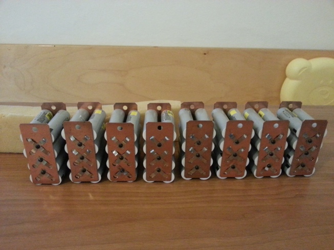

Vedo che hai sistemato le batterie nella zona motore a combustione, così il baricentro è molto basso.
Hai provato a pesarlo? Il Ciao normale con motore 2 Tempi pesa sui 35 kg.
Certo che se vai in giro ,su strada ocio!
Ti palettano subito ed addio a Ciao elettrico, te lo sequestrano subito.
Comunque pregevole esperimento bravo.

caro Aspes
sinceramente quando ho pensato questa trasformazone la pedalabilità era in fondo alle mie aspettative
anche perchè come dici Tù il ciao non è stato fatto per pedalare lunghi(anche corti)tragitti
infatti per questione di ingombri ho dovuto montare un motore anteriore e quindi adesso i pedali servono solo come pedane..

Anzitutto complimenti tutto molto pulito.
Per l'omologazione penso proprio che dovrai soprassedere è veramente troppo complicato e se ci riuscissi molto costoso.
Potresti per favore fare delle foto più minuziose delle varie parti anche senza i carterini di plastica?
Poi dicci anche cosa hai usato come componentistica.
Grazie.

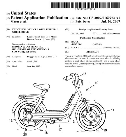

66,61 KB

MilleMiglia ha scritto:
Complimenti, è più bello dell'originale..
66,61 KB
è il brevetto depositato della Piaggio per un Ciao a trazione integrale e Bimodale?
Davanti elettrico nel mozzo e dietro a motore a scoppio, oppure tutto eklettrico?

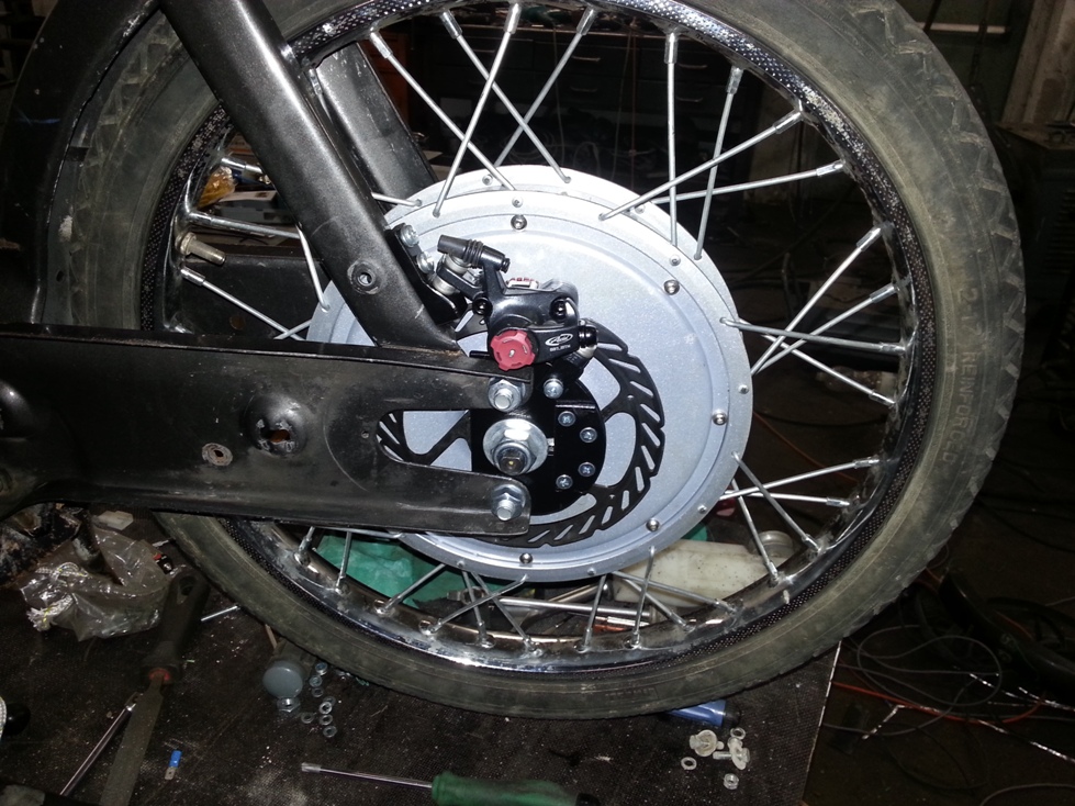

Ps forse con quel freno a disco finalmente frena...

grazie ragazzi
sono contento che Vi sia piaciuta la trasformazione
effettivamente ciò messo un po ma ho cercato di fare un lavoro che sembrasse factory
pensate appunto se lo faceva la Piaggio..sarebbe stato un successone con un modello rinnovato dallo stile intramontabile e magari a basso costo.Posto qualche foto
275,26 KB
331,94 KB
118,03 KB

Mooolto interessante, hai messo il pacco batterie al posto delotore? Non so riusciva a sfruttare pure lo spazio del serbatoio? hai usato un bms?
wintud
24 Messaggi
Inserito il - 19/02/2014 : 22:23:49  Mostra Profilo Invia a wintud un Messaggio Privato  Rispondi Quotando
si la batteria è in un contenitore al posto del motore
160 celle li-ion 5C 8P 20S
ci sarebbe ancora lo spazio del serbatoio ma per ora non l'ho ancora tagliato
per ora non uso bms finchè non avrò la configurazione definitiva
