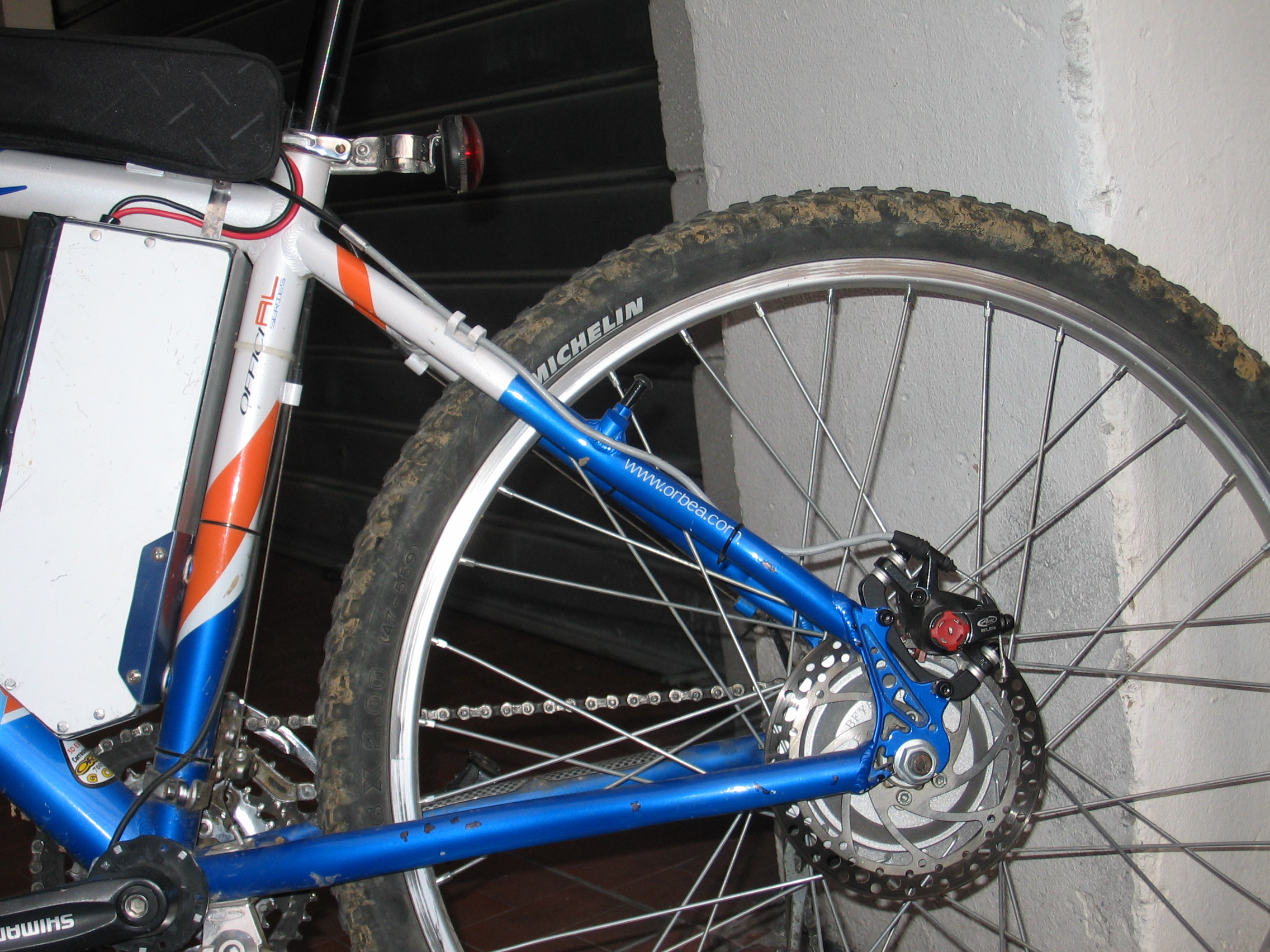

Li avevo trapanati anch'io sul cerchio che ho abbinato al bafang montato sulla mia vecchia Orbea. Non ho mai avuto problemi anche se il cerchio, di alluminio, l'avevo recuperato da una vecchia bici. Ci ho fatto molta strada anche fuoristrada.
Il meccanico si è voluto parare il c... nel caso fosse andato storto qualche cosa Non ti preoccupare vai tranquillo che se non fai downhill non succede niente.
Qui un giretto con l'orbea http://www.bellitaliainbici.it/valcava.htm
e la ruota raggiata

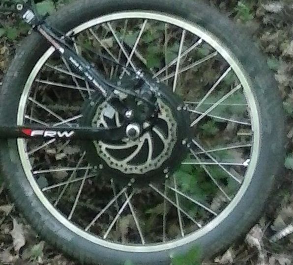

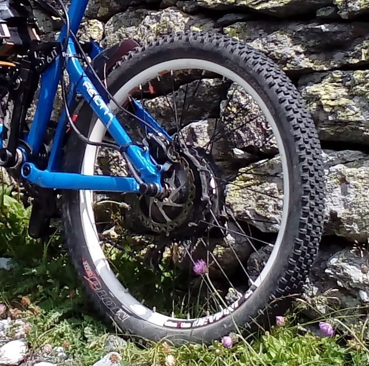

Penso che tu possa stare tranquillo.
BPM:
20,51 KB
9Continent:
80,54 KB
MAC (stesso cerchio del BPM):
174,43 KB
Ho sempre trapanato i fori e non ho mai avuto problemi, anche con motori molto più pesanti del BPM, utilizzatti in fuoristrada.
