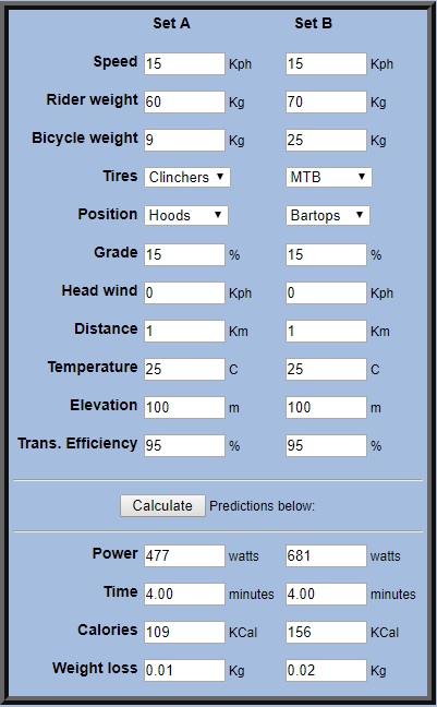

Ieri sono rimasto sbalordito. Salivo su un tornante al 15% di pendenza, utilizzavo il pas a livello 4, il motore tirava fuori oltre 350 watt, almeno un 100 watt ne imprimevo io sui pedali, salivo a circa 15 km/h, quando verso gli ultimi 300 m, vengo superato da un signore su una bici da corsa. Come è possibile? Ha dei problemi il mio motore o alcuni ciclisti sono super allenati?

VCome li hai determinati i tuoi 300W? era l'assorbimento letto sul wattmetro? In questo caso la potenza meccanica del motore era nella migliore delle ipotesi 280W, ma essendo in salita sicuramente era lontano dal range ottimale quindi mi sa che più di 200W meccanici non li dava.
Considera che a una bici da corsa basta molta meno potenza, per quanto riguarda i professionisti Nibali che ha vinto l'ultima Milano San Remo ha tenuto una potenza media di 250W.
Comunque mi sa che o hai sopravvalutato la pendenza o la velocità
Il confronto tra un ciclista di 60 kg su bdc in carbonio ed uno di 70 kg su bipa con ruote mtb
