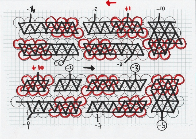

Ciao. Avrei bisogno del vs supporto. Vorrei realizzare una batteria 36v 10s6p con le Sony vtc6 per un bafang 750w modificato. L’idea è quella di nn usare un bms. Il case e’ del tipo hailong. Sarebbe la mia prima batteria, per cui il vs parere e’ fondamentale. Ho pensato di mettere le celle come nel seguente schema, in modo da avere i due poli vicini e in alto.
205,53 KB
Secondo voi, sempre che lo schema sia corretto è comprensibile, il numero di collegamenti in serie risulta adeguato? O sarebbe preferibile utilizzare una disposizione diversa con più contatti tra i paralleli? Utilizzerei nichel con spessore 0,15 x 8mm con + strisce una sull’altra, almeno tra le serie.
Inoltre mi chiedo se nn avendo il bms sia opportuno prevedere dei fusibili?
Ogni consiglio è benvenuto. Ciao
