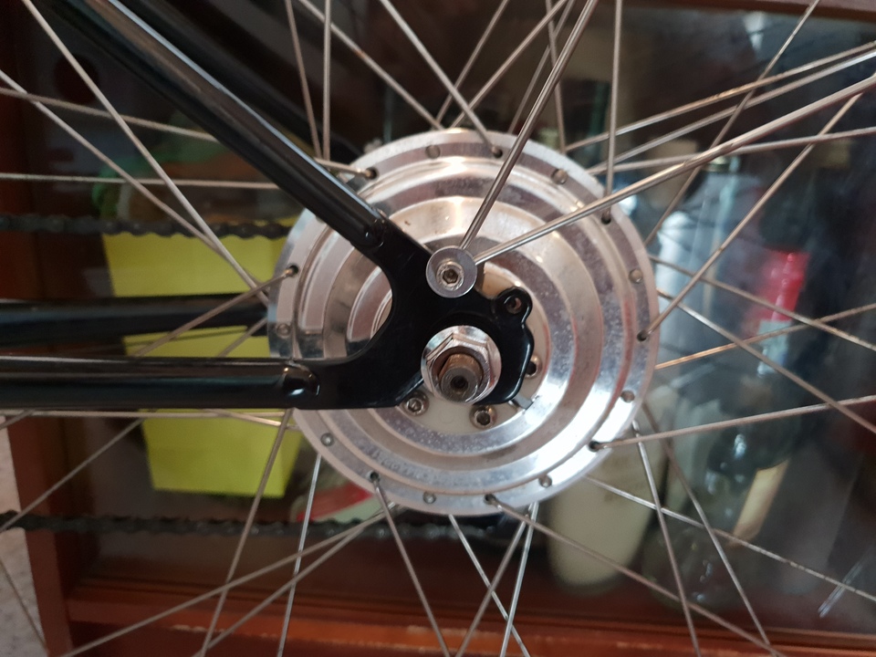

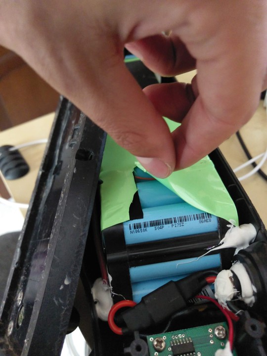

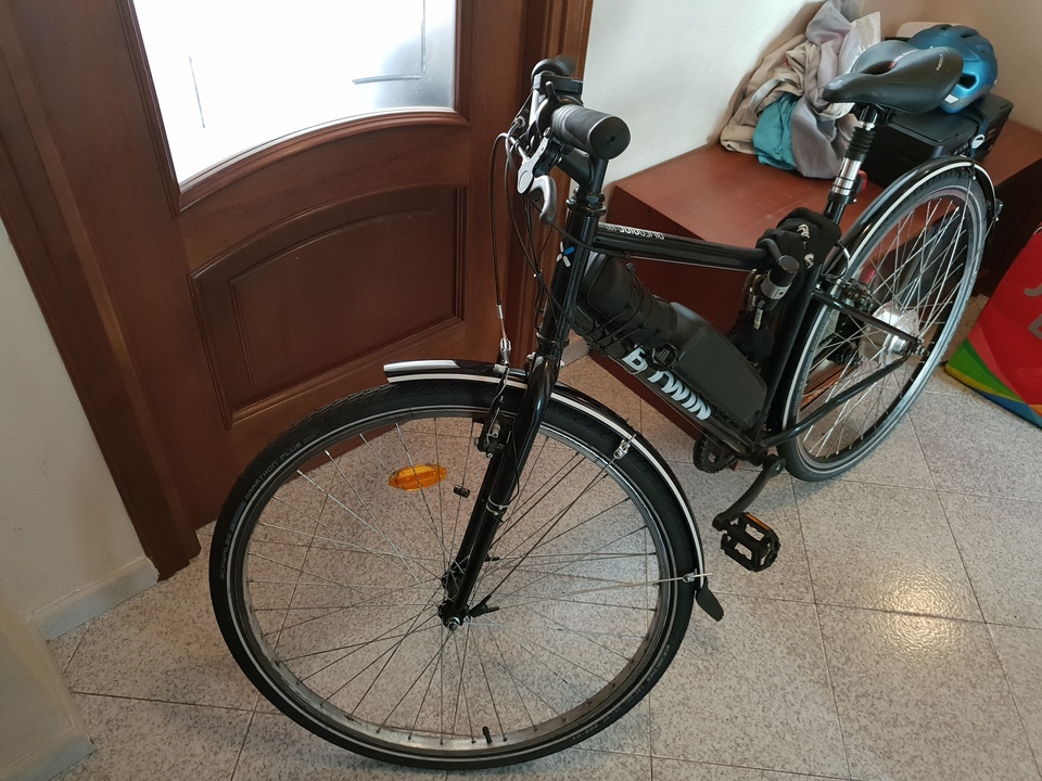

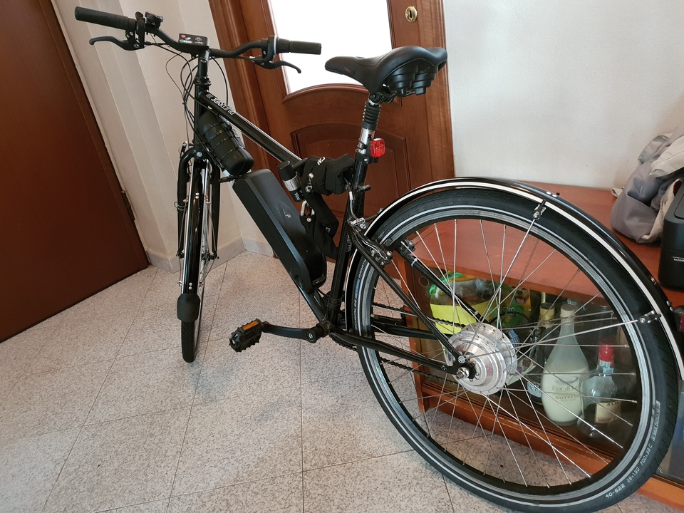

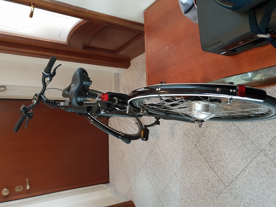

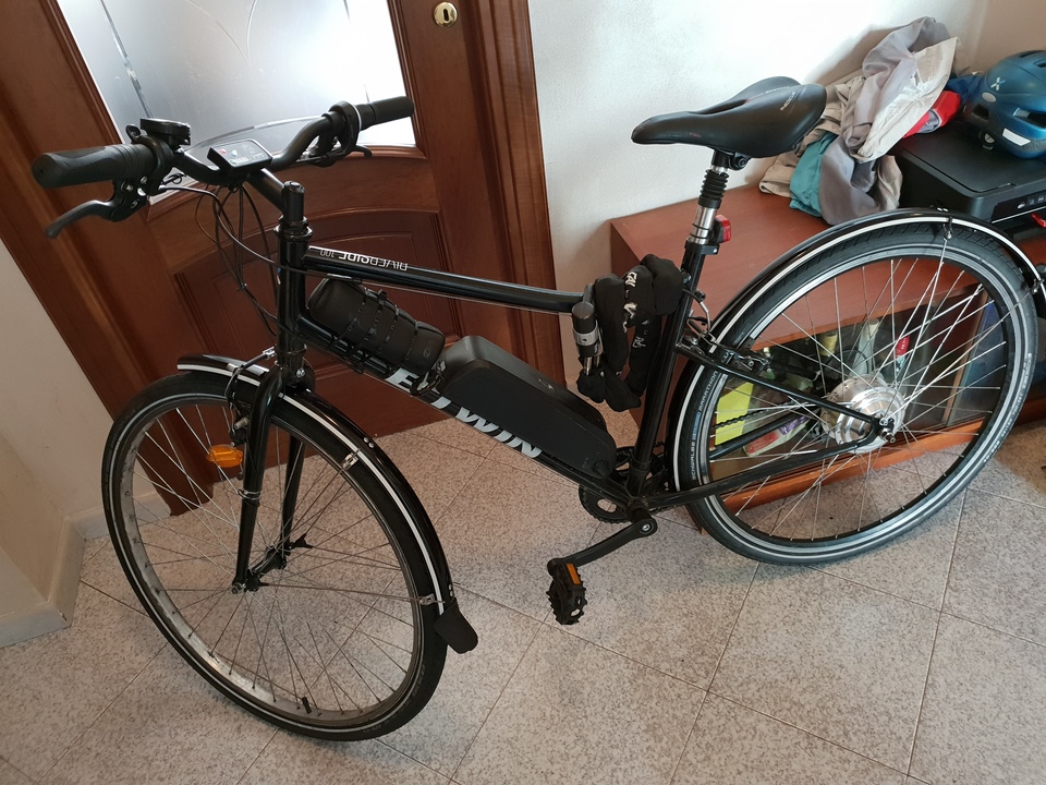

Ciao a tutti,ho comprato questa bici su ebay all'asta per 400 euro,compresa di batteria 36v 11ah con 0 cicli(non so che celle siano,se qualcuno dalla foto le riconosce glie ne sarei grato),motore 250w(non ho idea su che motore sia,idem come sopra,so solo che a piena carica e in pianura raggiungo i 36/37 kmh),centralina 7-14amp ,il tutto con accelleratore (per ora),ma vorrei renderla legale con il pas dato che ci lavoro sopra,per ora ho montato un reggisella ammortizzato che fa il suo dovere,le marathon plus e i parafanghi sks,so che non è bellissima da vedere,ma funzionale ,dopo questi primi 1000km posso dire che la batteria è sufficiente e 35 km solo con l'accelleratore li faccio tranquillamente (ovviamente lasciando 1 tacca su 4),di salite,usandola esclusivamente qua a torino, non ne ho trovate di insuperabili anzi,sinceramente sono super soddisfatto,l'unico mio dubbio riguarda le vibrazioni dalla batteria,le viti sono ben strette ma purtroppo un pochino vibra e sopratutto non è ben centrata (sporge più a sinistra),e i freni che sono imbarazzanti,ma probabilmente sono abituato bene con la rockrider 8.1 che uso per andare in montagna...,ma per quello che l'ho pagata è un trionfo

Beh le celle mi sembrano tanto delle Celle cinesi quindi non so quanto dureranno... potrebbero durare tanto come poco Dipende se hai culo o no.
Il motore sembra proprio un BPM quindi un buon motore, Se hai il rapporto giusto interno al motore intendo le salite le fa senza alcun problema.
Dovrebbe esserci una sigla sul motore fra i raggi destri e sinistri.
Prova a mettere qualche foto.
La batteria è montata al contrario, Io sinceramente la girerei anche se ti tocca allungare i fili di Potenza che vanno alla centralina.

Bè per quel prezzo, se dura 2 anni e già un affare...
Il motore non è un bpm, è più piccolo e non mi sembra neanche un bafang ma un clone... comunque dentro un hub non è che ci sia una gran tecnologia, probabilmente su una bici come quella sarà il componente più longevo, più della ciclistica stessa
