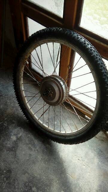

Prima un quizzino scemo quanto pesa questa ruota (bpm, copertone da mtb con lattice e doppia camera d'aria, senza disco ma con ruota libera 9 rapporti??

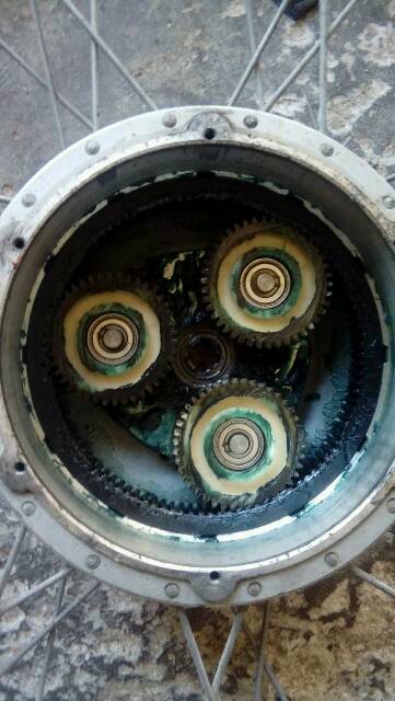

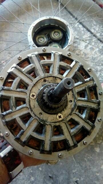

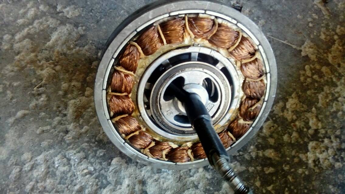

con trepidazione sono andato ad aprire il bpm riavvolto a mano dopo 1860km di percorrenza e tanto fuoristrada... cosa troverò?
ingranaggi : perfetti! (non scontato visto il picco da 1000w del motore)
lato a: tutto ok nessun segno evidente di bruciature
lato b: un sospiro di sollievo, specialmente dopo le ultime scaldate
