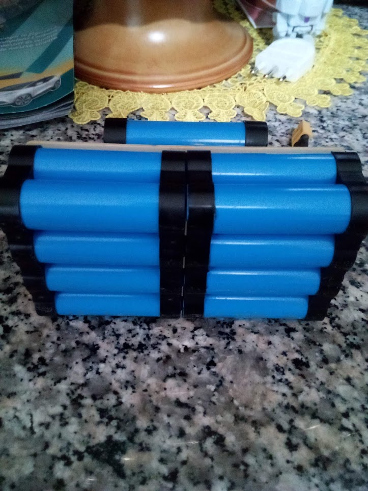

Arrivate. Dentro il guscio ci sono 20 batterie blu, il peso e di 750gr e sulle batterie non c'è scritto nulla. Voltaggio 38,8. Stasera posto le foto
Modificato da - qqaa11 in data 27/06/2018 16:19:56
octopus
924 Messaggi
Inserito il - 27/06/2018 : 17:49:15  Mostra Profilo Invia a octopus un Messaggio Privato  Rispondi Quotando
A piena carica devono essere 42V.
La più leggera cella da 2200mah che ho trovato è da 41.5g ma in genere sono sui 45g!
Manca un etto e mezzo di sole celle! Riesci a leggere la sigla stampata sulle batterie?
15285 Messaggi
Inserito il - 27/06/2018 : 18:05:41  Mostra Profilo Invia a andrea 104KG un Messaggio Privato  Rispondi Quotando
38.8 è il voltaggio di storage.. Sono tutte e 20 collegate col nikel?

Inserito il - 27/06/2018 : 18:58:36  Mostra Profilo  Rispondi Quotando
Niente scritte

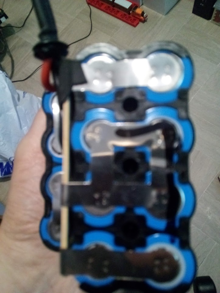

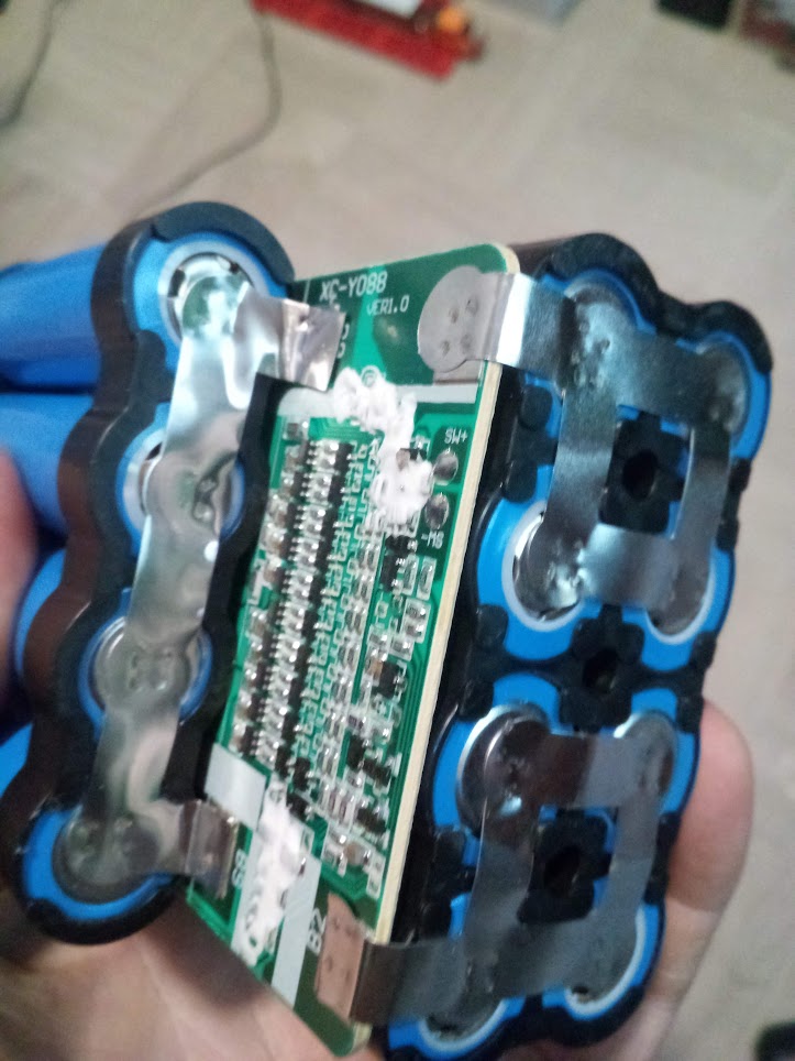

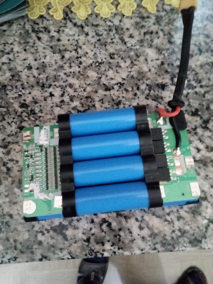

qqaa11
259 Messaggi
Inserito il - 27/06/2018 : 19:01:28  Mostra Profilo  Rispondi Quotando
qqaa11
259 Messaggi
Inserito il - 27/06/2018 : 19:15:17  Mostra Profilo  Rispondi Quotando
Ecco le saldature......
82,97 KB
114,26 KB
15285 Messaggi
Inserito il - 28/06/2018 : 08:24:32  Mostra Profilo Invia a andrea 104KG un Messaggio Privato  Rispondi Quotando
Bè almeno 20 celle ci sono in parallelo vanno sicuramente meglio del piombo

36682 Messaggi
Inserito il - 05/07/2018 : 08:04:32  Mostra Profilo Invia a Barba 49 un Messaggio Privato  Rispondi Quotando
Dovresti acquistare delle celle assolutamente identiche a quelle che sono all'interno della tua batteria e poi cambiare il BMS e il caricabatteria, altrimenti come fai?
Oltretutto aggiungendo una serie di celle alla tua batteria passi da 42V a piena carica a 46,2V, e non credo esista un caricatore con quella tensione ed è difficile anche trovare un BMS da 11S.
Ah, in merito alla tua batteria da 773g di peso vorrei ricordarti che le celle 18650 pesano almeno 44-45G ciascuna, poi c'è il Nichel e il BMS quindi il peso totale dovrebbe essere di circa 1000g, perciò quelle celle sono dei fake.

15285 Messaggi
Inserito il - 05/07/2018 : 08:49:46  Mostra Profilo Invia a andrea 104KG un Messaggio Privato  Rispondi Quotando
Ma che senso ha spendere il minimo del minimo poi continuare a spenderci sopra? Non erano meglio due pacchi migliori? A sto punto meglio metterne 3 in parallelo tanto costa meno un pacco che le celle sciolte se proprio vuoi rimanere su quelle celle

Inserito il - 05/07/2018 : 10:19:47  Mostra Profilo  Visita l'Homepage di blindo7 Invia a blindo7 un Messaggio Privato  Rispondi Quotando
mah io lascerei tutto com'è tuttalpiù prendi un altro pacchetto come quello e lo metti in parallelo,
certo se scaldano da nuove magari hanno una resistenza interna alta,ma per quello che l'hai pagate vanno bene anche se durano solo un anno,
un charger discreto più dogana ti costa il doppio!
