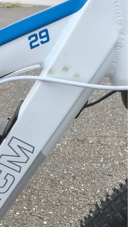

Ma il motore "rotto?" ti è rimasto? Era completo di cerchio?
La batteria va incastrata prima nella parte inferiore e poi su quella anteriore aiutando con la chiave. Anch'io ho avuto problemi ma, una volta capita la procedura la tolgo e rimonto in 10 secondi.
Per le macchie puoi mandare qualche foto?

il motore non era completo di ruote, nella prima bici la batteria si inseriva normalmente, qui c'è un problema di allineamento della sede e forse dei connettori, le foto che allego sono della prima dopo accurata pulizia, nella seconda le macchie sono nelle stesse posizioni ma ancora da pulire e per ora non posso allegare le foto in quanto si trova presso il meccanico
29,57 KB
24,27 KB
71,48 KB

a parte quest'ultima foto allegata in cui le macchie si vedono bene, posso assicurarvi che quel leggero alone giallo che si percepisce nelle altre foto, di presenza è molto evidente ed antiestetico, su una bici nuova....

Inserito il - 21/06/2018 : 17:04:52  Mostra Profilo Invia a Sergiom1961 un Messaggio Privato  Rispondi Quotando
Hai provato con il wd40, lo svitol, e poi un po' di pasta abrasiva?

no, ho usato sgrassatori che di norma funzionano, posso provare il vd40, ma la pasta abrasiva ho un po paura di danneggiare ulteriormente
RobiBobo55
179 Messaggi
Inserito il - 21/06/2018 : 19:58:24  Mostra Profilo  Rispondi Quotando
La vernice satinata è rognosa da pulire, avevo provato anche io con lo sgrassatore ma non ha risolto il problema. Invece ho risolto con del polish per vernici metallizzate, ha un potere leggermente abrasivo così per evitare aloni lucidi sulla vernice l'ho ammorbidito con un po di acqua e fatto leggere passate. La bipa bianca è bella da vedere ma se ci armeggi con le mani sporche poi il RIS con le impronte ci va a nozze.
