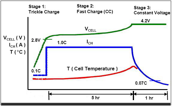

Per le litio la cosa è completamente diversa:
si dice che caricano a corrente costante per la prima fase e poi passano a tensione costante
Ovvero: caricano (se la batteria è molto scarica) con una corrente bassa per un pò di tempo, poi passano alla corrente di carica "normale" (2 oppure 3 oppure raramente 5A) fino a che la batteria non raggiunge i 4.2V per elemento: per batterie a 36V sono 42 Volt
A questo punto la corrente scende a poco a poco per consentire la ricarica completa senza che la batteria si surriscaldi
Quando la corrente arriva sotto ad un certo valore (diciamo 0.2A), il caricatore accende la luce verde (che durante la carica era rossa)
ma a questo punto meglio lasciare il caricatore ancora inserito per per qualche ora in modo da consentire al BMS di equilibrare bene ciascuna cella (soprattutto se la batteria è un pò vecchia)
Il BMS è il circuito di controllo di cui sono dotate tutte le batterie al litio e che è alloggiato all'interno dell'involucro della batteria stessa
Ecco il grafico della carica relativo alle batterie al litio
