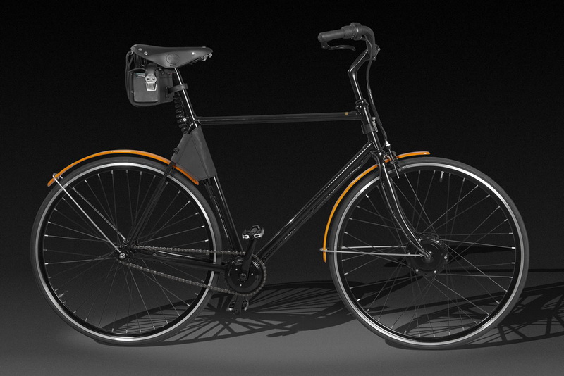

http://www.herskind-herskind.com/
What's PHET ???
Iacomino
1003 Messaggi
Inserito il - 24/08/2010 : 13:01:37  Mostra Profilo Invia a Iacomino un Messaggio Privato  Rispondi Quotando
Bella domanda... l'unica cosa che balza (poco) all'occhio è che c'è qualcosa nella corona che non ho mai visto.
Da una rapida ricerchina, si direbbe che PHET è la marca delle batterie ma anche di questa sensoristica che ha "sensore Hall e sensore attuato"... mettendo insieme un po' d'intuito e le mie personali speranze, mi viene da ipotizzare che si tratti di un doppio sensore che funziona sia come sensore di movimento che come sensore di sforzo. Sarebbe proprio bello e molto pratico, risolvendo insieme i problemi del ritardo alla partenza degli speed sensors e il problema della fatica minima necessaria dei torque sensors.
Ma, ripeto, sto facendo solo un'ipotesi basata soprattutto sulle mie speranze!
Qualcuno mi assista.
(La pedalata)

Infatti sul sito taiwanese della PHET si fa un gran parlare di batterie C-LifePo4 !!!???
ma neanche una menzione al marchingegno.
la Bipa costa 2350 euro cara ma meno di tante altre...
Inserito il - 24/08/2010 : 22:54:47  Mostra Profilo Invia a pixbuster un Messaggio Privato  Rispondi Quotando
Mi pare che Phet sia relativo alle batterie
http://www.lifepo4.fr/en/technology.html
Comunque le trovo molto belle nella loro essenzialità delle forme
Per quanto riguarda i sensori che attivano l'assistenza, mi pare di vedere una corona piena che fa pensare ad un sistema di controllo dello sforzo sui pedali; ma è ovviamente una semplice ipotesi
(foto tratta dal sito www.herskind-herskind.com )

La fabbrica dovrebbe essere di Taiwan e questo è il sito: http://www.pihsiang.com.tw/Default.aspx , come si puo' vedere ha diversi brand: PHET (batterie) SUNRUNNER (bici elettriche) SHOPRIDER (motorini, sedie a rotelle e altri trabiccoli) e pure microcar elettriche (GREENRUNNER) .
Scaricando il manuale d'uso di una bici elettrica loro, si nota il curioso modo di preparare la bici al primo uso: si deve appoggiare la ruota davanti contro un muro e poi premere un pedale senza frenare, la bici si tara a questa pressione e poi con impulsi sequenziali luminosi permette di impostare un livello di assistenza da 1 a 10.
Mi pare un po' macchinoso e poco flessibile...
La herskind poi ha una batteria davvero piccola 24V/3,5Ah e motore deboluccio: 220W e non costa certo poco: DKK 17.500,00

Tecnicamente sarà pur valida ma esteticamente ha un qualcosa di funebre che mi angoscia un po...chissà forse se avesse almeno i fanali...
