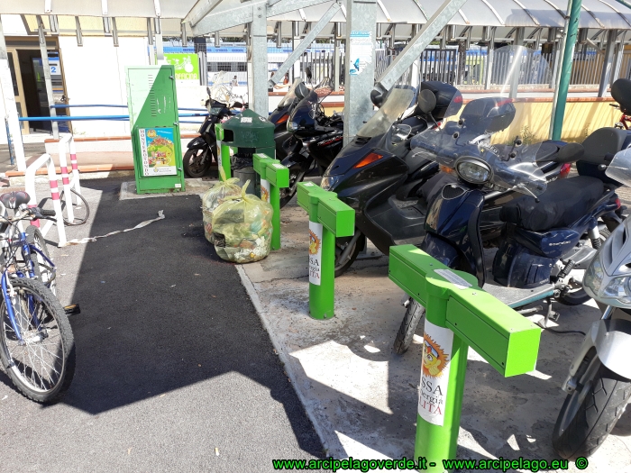

1. rastrelliere e-bike Dinghi
sono state installate rastrelliere come queste
345,58 KB
in due punti del paese messe in modo da consentire a chi veniva da Monterotondo poter usare la bici elettrica per prendere il treno metropolitano per Roma a Monterotondo Scalo (foto)
Come vedete la rastrelliera di ricarica coperta è utilizzata solo dalle moto e non c'è nessuna bici elettrica attaccata.

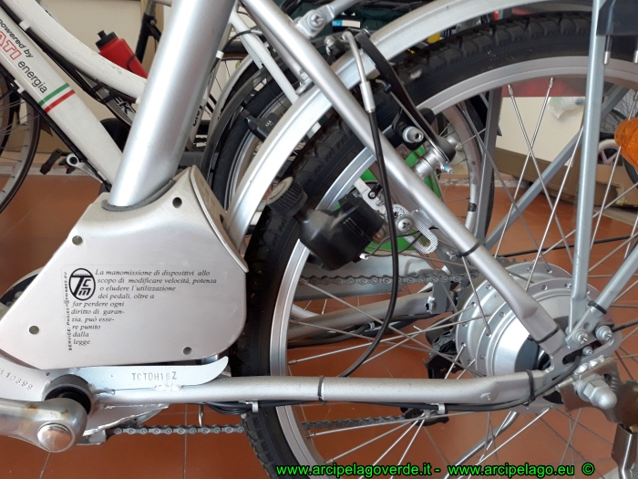

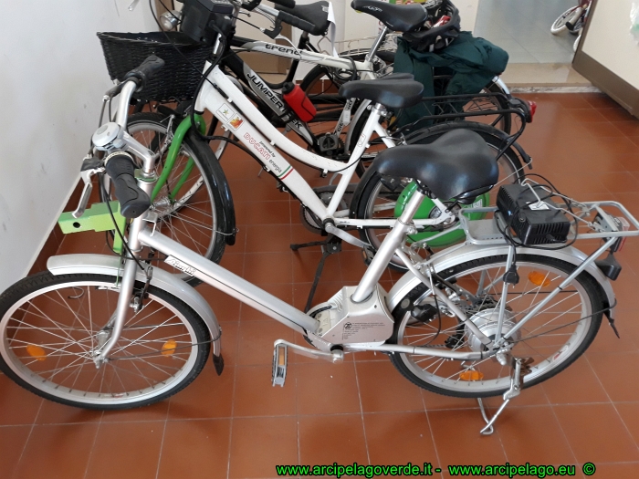

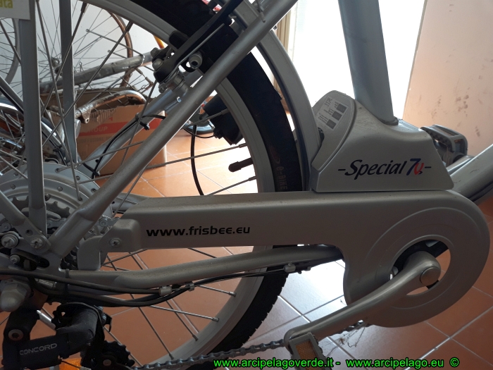

Le bici sono queste
294,24 KB
295,91 KB
257,93 KB
La stazione di ricarica non ha mai funzionato, i tecnici non sono mai riusciti a farla funzionare ignoro la motivazione ma indagherò. Il risultato è una ventina di e-bike ferme da anni che non hanno mai circolato.
Ora mi hanno chiesto se è possibile ricaricare le bici in altro modo e darle a noleggio.
Ho risposto di si, basta modificare l'attacco verde sul canotto anteriore che si vede nella seconda foto e alimentarle con un normale carica batterie. Sulla bici non c'era la batteria ma credo che si tratti di batterie al piombo. Ovviamente ormai sono tutte morte e quindi ho chiesto di chiedere alla casa quanto costano le batterie di ricambio.

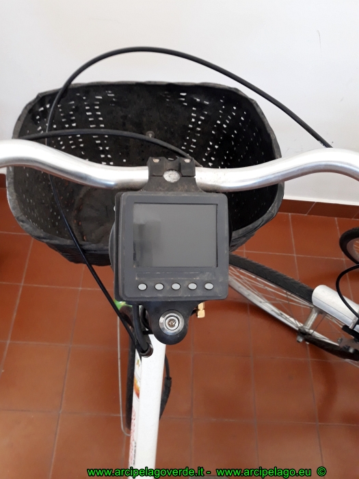

2. progetto e-bike Ducati
305,33 KB
264,27 KB
223,23 KB

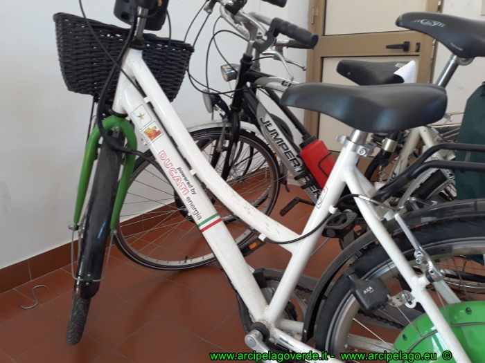

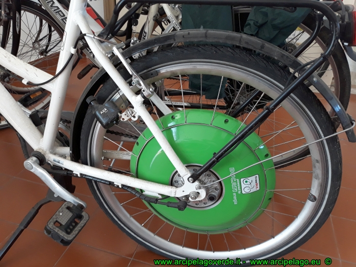

Ci sono anche una ventina di e-bike Ducati facente parte di un progetto nazionale su finanziamento credo Ministero Ambiente distribuite a vari comuni in Italia tra cui Monterotondo.
Furono distribuite ai dipendenti comunali per utilizzarle per recarsi al lavoro. Nel compiere questo tragitto le e-bike si occupavano anche di monitorare l'aria, quindi quando l'impiegato comunale arrivava in municipio e collegava la centralina posta sul manubrio al carica batterie non caricava soltanto l'ebike ma scaricava anche i dati dell'inquinamento atmosferico della città.
Ora il progetto è terminato e l'e-bike Ducati sono ferme. Pare che la Ducati non risponda nemmeno alle lettere del comune e non si sa di queste bici (che non sono di proprietà comunale) che cosa si possa fare. Farle morire così è un vero spreco.
Ho chiesto di informarsi se è ancora utilizzabile il carica batterie originale che non è portatile quindi in questo caso o si riesce a sostituirlo con un modello portatile ma non credo che l'elettronica Ducati accetti caricatori estranei.
Ce qualcuno che conosce queste e-bike Ducati?
Hanno la batteria integrata nel mozzo della ruota e questa è una ulteriore complicazione.

Nell'ottica del riciclo e hobby si può fare, ma devi augurarti che siano solo batterie guaste. Non comprare batterie originali o ti spennano, falle ricellare e recupera tutti i contenitori delle batterie.
Anche la Ducati è ricellabile volendo, ma prima verifica tutta l'elettronica.
Dal punto di vista economico è comunque un investimento a rischio
Inserito il - 02/07/2018 : 11:26:12  Mostra Profilo  Visita l'Homepage di blindo7 Invia a blindo7 un Messaggio Privato  Rispondi Quotando
per le dinghi potrebbero volerci le piombo,e con un minimo di manualità la ciclofficina se la cava,per la ducati ma pare una ruota chiamata anche freeduck,(ce ne erano abbandonate anche a villa borghese)mi sembra abbia l'attacco per caricare sullo stem manubrio,il problema è la batteria ridicola nella ruota,e mi sembra che per arrivarci c'è da togliere i raggi,vedi un po' che ti dicono

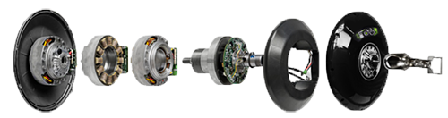

74,68 KB
Esploso del motoruota Ducati
La vendono anche come kit
http://www.freeduck.it/
A Roma ci sono ben tre centri dove si può acquistare.
A questo punto si può acquistare un carica batterie portatile e vedere quante hanno la batteria ancora funzionante.
