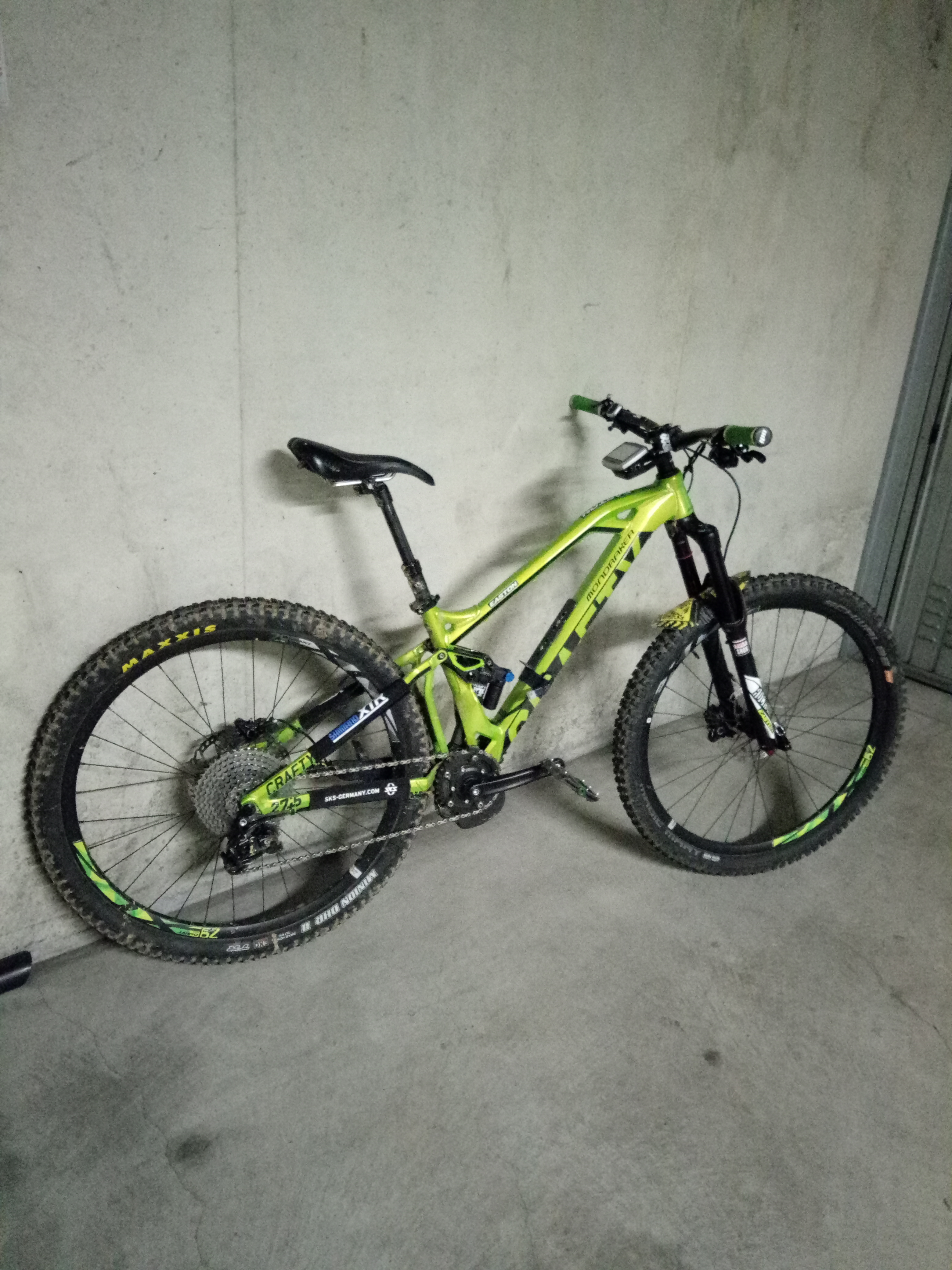

Inserito il - 04/02/2019 : 20:27:07  Mostra Profilo  Rispondi Quotando
che bici hai per fare enduro? metti una foto...
E comunque i primi 15km sono da urlo... ho visto anche 900w sul wattmetro, ma conoscendo com'è fatto il motorello cambio subitissimo
Andrea come da tua richiesta ecco la mia bici.
3843,88 KB
Geobike
321 Messaggi
Inserito il - 04/02/2019 : 20:40:16  Mostra Profilo Invia a Geobike un Messaggio Privato  Rispondi Quotando
3843,88 KB
Bella
Chri27.5
467 Messaggi
Inserito il - 04/02/2019 : 20:42:46  Mostra Profilo  Rispondi Quotando
Grazie Geobike

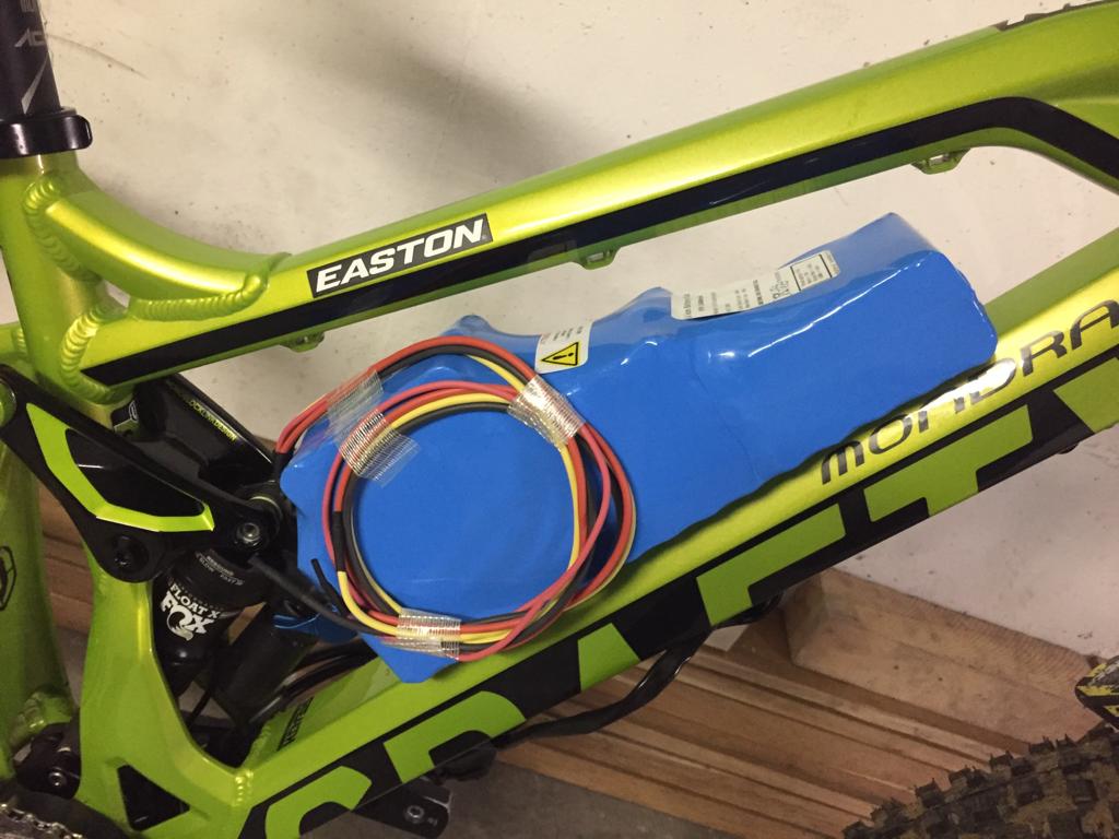

@lby64
2090 Messaggi
Inserito il - 04/02/2019 : 20:51:52  Mostra Profilo Invia a @lby64 un Messaggio Privato  Rispondi Quotando
E stic...
Complimenti!
Usi battery back pack?
Chri27.5
467 Messaggi
Inserito il - 04/02/2019 : 21:23:22  Mostra Profilo  Rispondi Quotando
@lby64 ha scritto:
E stic...
Complimenti!
Ho fatto fare su misura questa batteria da 15,6 AH con relativa custodia in tessuto anti pioggia.
95,83 KB
15285 Messaggi
Inserito il - 04/02/2019 : 21:39:09  Mostra Profilo Invia a andrea 104KG un Messaggio Privato  Rispondi Quotando
woooow che bella
ma ha il movimento centrale da 73mm o hai dovuto fare delle boccole?
Eccezionale!!
complimentissimi!!
Io sono già contentissimo della mia che puoi vedere su altro post,con le relative conclusioni ma la tua è il non plus ultra...
Chri27.5
467 Messaggi
Inserito il - 04/02/2019 : 21:52:29  Mostra Profilo  Rispondi Quotando
woooow che bella
Eccezionale!!
complimentissimi!!
Grazie Andrea,
Il movimento centrale è 73, l'unica cosa che sto tentando di fare è togliere il perno quadro per rettificarlo dal lato della corona il più possibile per avvicinare al massimo la pedivella alla corona, cosi facendo si riduce quella fastidiosa differenza che c'è tra le due pedivelle.
