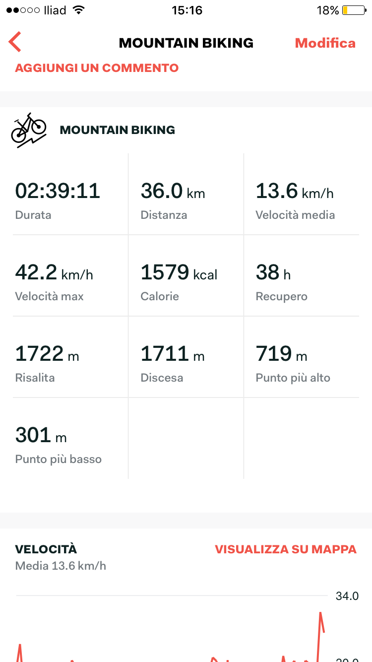

Chri27.5
467 Messaggi
Inserito il - 26/01/2019 : 18:58:03  Mostra Profilo  Rispondi Quotando
Dati del giro

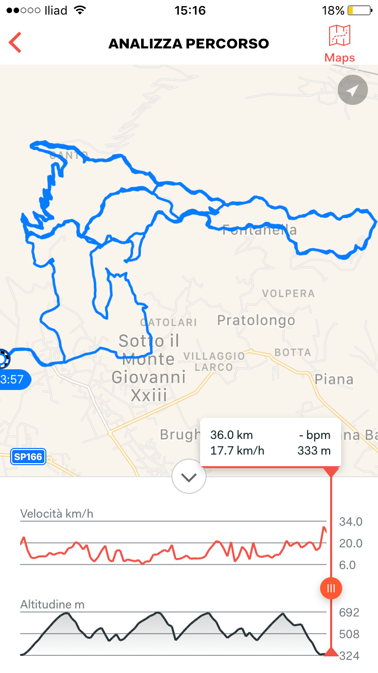

Chri27.5
467 Messaggi
Inserito il - 26/01/2019 : 18:59:45  Mostra Profilo  Rispondi Quotando

Oggi giretto da 35 km 500mt dislivello. Fatti 10km di falso piano a 25/27kmh con watt meter fisso sopra 500wh ho consumato uno sproposito il motore 48v quando la batteria scende a 46v non tira più nulla si fa una gran fatica sull'estremo fatica a portarmi su sembra si voglia fermare poveretto avrà anche ragione portarsi su 110kg con zaino però non ricordo problemi simili con il 36v ( il calo si le difficoltà sull'estremo no)
Andrea,
un mio amico che non sono riuscito ancora a convincere a fare la modifica pesa 100kg, usa un tdsz2 36V 250 W e tutti si problemi che hai tu non li ha, penso sia il tuo motore che ha qualcosa,
converrebbe trovare una batteria a 36V e fare la prova con la 1.4 ti posso assicurare che è una bomba, vedo se riesco a postare il link di un video del giro che ho postato ieri e sentirai come canta il motore in salita.

Questo è il link del video di una salita molto tosta del giro di ieri mattina, sentite l'audio del motore come spinge.
https://www.youtube.com/watch?v=tuZG0d9CQ68

Hai ragione come dici tu quando usciamo il giro finisce sempre in discesa,facendo enduro funziona cosi, gli ho fatto provare la mia e la differenza l'ha sentita, penso che fine settimana cede alla tentazione e si convince a modificare il software originale.
