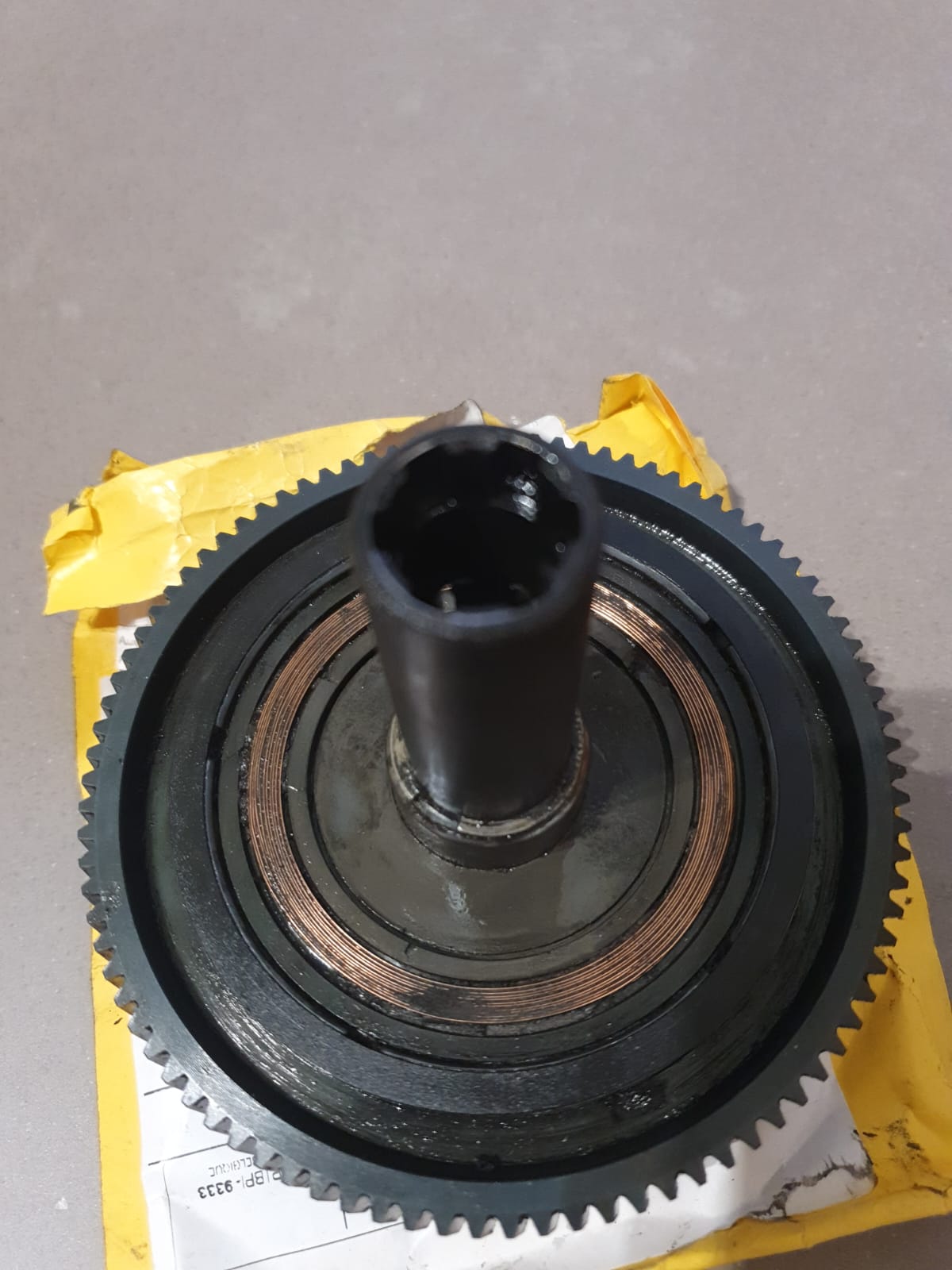

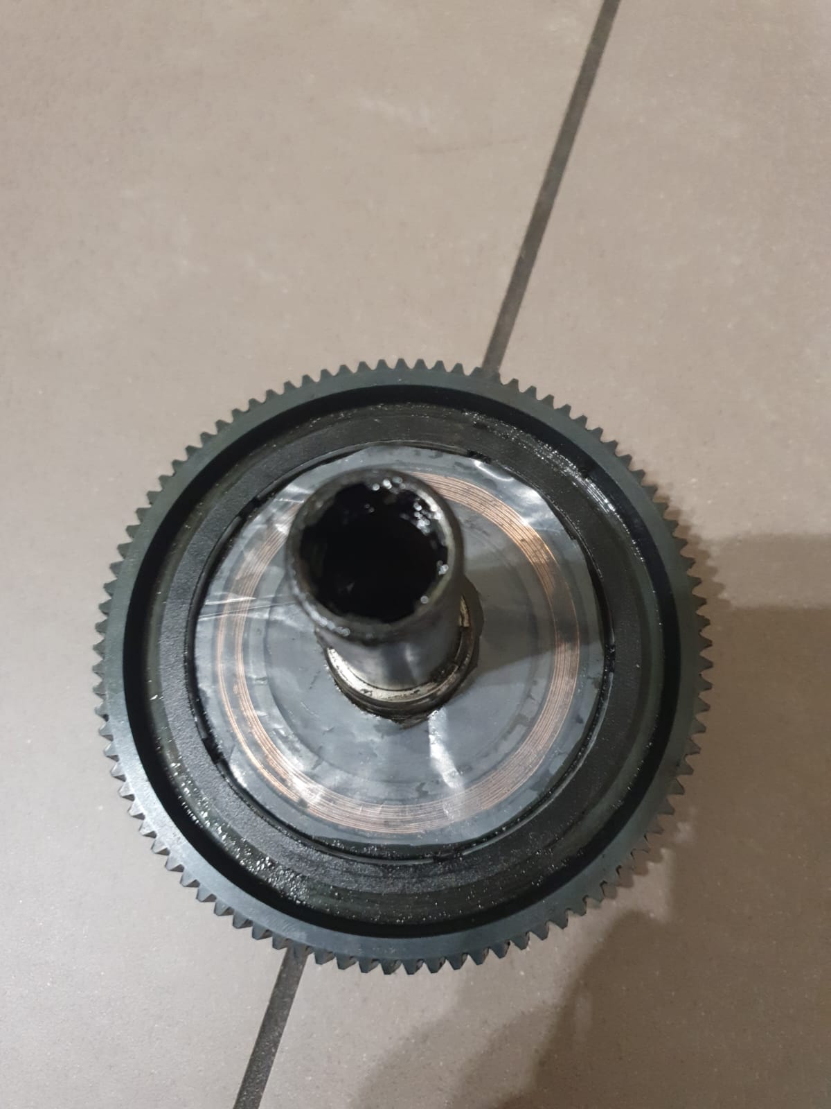

Inserito il - 25/01/2024 : 21:07:15  Mostra Profilo Invia a andrea 104KG un Messaggio Privato  Rispondi Quotando

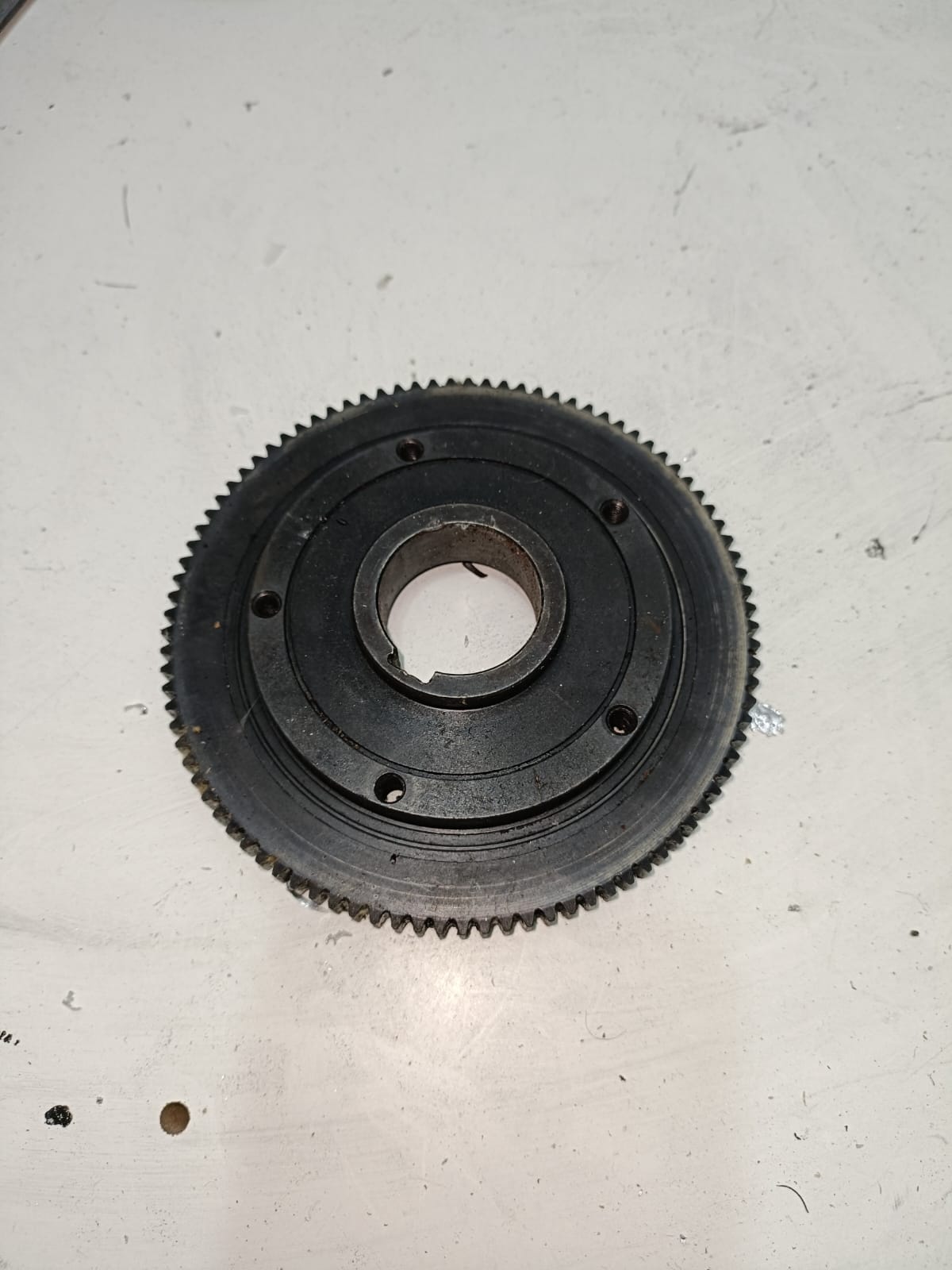

Stasera ho smontatato la ruota libera dentata del tsdz2b... ero preoccupato perchè sul sito vendono un estrattore, anche molto caro... pensavo fosse dura da estrarre... invece... praticamente mi è caduta in mano
Il tsdz2 non si smentisce mai giochi esagerati come sempre

bob rinnovo i complimenti invece, sia per le soluzioni ingeniose che funzionano sia per i tantissimi km... certo che sta modifica 2b potevano farla bene una volta tanto, bastavano due cuscinetti di qualità e mettere il motore 10 euro di più...
Grazie per il riconoscimento andrea, qual'ora ti servissero altri esempi/soluzioni per eventuali problemi non farti problemi a chiedere, anche solo per sfizio (ne gioverà tutta la comunità degli utilizzatori di tsdz2).
Effettivamente per una manciata di euro potevano usare soluzioni diverse, alcune addirittura sarebbero state più economiche ma vabè, ormai sappiamo che il lead engineer è scappato a fare il dm02/dm01 alla toseven, speriamo che non peggiorino il design ulteriormente...
(diamine se avessi la possibilità mi farei un'ingranaggio blu in PEEK con dentro il meccanismo delle ruote libere dei mozzi shimano anzichè il cuscinetto a rulli autobloccante ma non saprei neanche come disegnarlo in cad ad un eventuale fornitore su alibaba).
Siccome il motore è solo di aprile 2023 inondando di mail pswpower SONO RIUSCITO AD OTTENERE IL PEZZO IN GARANZIA... ALMENO PARZIALE, nel senso che per avere la garanzia hanno usato un metodo strano.. mi hanno fatto comperare un gommino su aliexpress, ma al posto del gommino mi mandano la corona dentata... a giorni dovrebbe arrivare! sono 13 euro, ma meglio di circa 65 del prezzo pieno...
Ottimo, ma quante storie ti han fatto ? Non ho mai usufruito della garanzia (vuoi per scrupolo o per sfiducia...)
Adesso, visto che come sfiga non sono secondo a nessuno, speriamo che sia quello... perchè in realtà potrebbe anche essere l'ingranaggio bianco che slitta sul suo alberino... con la roba cinese non si sa mai...
Guarda se si è rotto l'ingranaggio bianco (che è di un nylon più robusto del vecchio ingr. blu) hai sempre e comunque la possibilità di fare un'upgrade con quello in PEEK (migliore in tutto), lo si trova circa a 28 euro spedito ed è silenzioso uguale.
Qualora fosse davvero lui il colpevole darei un'occhiata alle impostazioni del configuratore riguardo la rampa di accelerazione, c'è sempre costantemente quel delay di circa 200ms e induce a volere settare un parametro troppo aggressivo per avere quella "botta" extra che però si mangia tutto, trasmissione, ingranaggi, frizioni etc etc.
Anch'io da nuovi li apro per mettere i pad, non capisco perchè apri lo statore del motore.. che modifica gli fai?
Il primo guasto che ebbi con il tsdz2 fu a causa del motore che si bloccò improvvisamente per via di uno dei 4 cuscinetti che sostengono l'albero, sul lato dove si collegano i fili ce n'è uno, mentre dall'altro lato ce ne sono ben 3, ebbene tra questi 3 cuscinetti hanno pensato bene di infilarvici 2 rondelle in ottone sottilssime per ridurre al minimo le tolleranze (flettono solo a guardarle...), essendo davvero troppo sottili una delle due cominciò a deformarsi a causa della pressione generata dai due cuscinetti adiacenti con il risultato che si mangiò la paratia del cuscinetto e distruggendosi fuoriuscirono le sfere finendo proprio tra l'albero motore e l'ingranaggio blu, il motore per un minuto circa andò a singhiozzo, poi la centralina si bruciò lasciandomi a piedi (e quella rondella la ho ancora, se vuoi posso pure farci una foto per farti vede come si è mangiata rispetto alle altre).
Ma non è solo per questo che lo apro :
Quando ancora usavo il vecchio tipo di tsdz2 mettevo tra motore e carcassa una placchetta di metallo di 1,6mm specificatamente creata per il problema legato al surriscaldamento ma alcuni batch prodotti avevano una differenza di 0.1mm abbondante, nel mio caso il motore sporgeva dalla sede quel poco che bastava per permettere all'acqua di entrare senza che me ne rendessi conto, un giorno, aprendolo mi si sbiancano i capelli, pozza d'acqua e corrosione galvanica ovunque !
C'era talmente tanto di quell'ossido dentro che avrei potuto farci una pasta lucidante tipo sidol, ero allibito, questo accadde anche per via del fatto che le batterie hailong hanno uno switch che permette di spegnerle ma se le metti in carica il bms "le accende" e non sapendolo al tempo lasciavo la batteria collegata.
La suddetta placchetta malefica inoltre ha contribuito indirettamente alla rottura di quel cuscinetto perchè una volta serrate le viti alla carcassa faceva girare il rotore fuoriasse (seppur di pochissimo), il toglierle non ha causato comunque alcun tipo di problema, anzi, gira pure meglio !
Per via dell'acqua però mi son trovato anche tracce di ruggine nella gabbia del rotore e nell'armatura che tiene gli avvolgimenti, onde evitare ulteriori danni ci ho spennellato una pasta antigrippante di quelle che non si lavano via con l'acqua (ma va ugualmente bene anche un grasso ostinato da rumuovere come quello ai saponi di litio complesso, il famoso grasso blu marino) e per applicarla all'armatura del rotore bisogna aprirlo per forza.
Un consiglio per chi si appresta ad aprire il motore :
Una cosa che però mi fece imbestialire fu la revisione del design del motore dal vecchio al nuovo, in quello nuovo mi si ruppero 2 delle viti lunghe che tenevano chiusi i gusci con l'armatura, mai in vita mia tirai tante bestemmie come quel giorno, mi avevano da poco rubato la bici e mi stavo assemblando l'altra, non avevo idea che quei geni del male avessero usato un blando frenafiletti rosso (blando si ma quel poco che basta per spezzare le viti fatte con il chinesium).
Risultato ? uno dei due gusci da buttare, vite impossibile da estrarre, si ruppe proprio là nell'imboccatura, dovetti usare un guscio del vecchio modello, per fortuna che lo avevo...
Come procedere ? prendere del wd40 e spruzzarcene abbontante, quella schifezza rossa si scioglierà un poco ma non basta, usare o un saldatore o un'accendino con fiamma a JET e scaldare la zona almeno 10 secondi, le viti verranno via come fossero strette sul burro !
Per togliere invece l'armatura dal guscio dove esce l'albero motore, fate attenzione a non tirare perchè la romperete/deformerete, sarà ancora incollata, letteralmente, anche qua tanto wd40 e ruotare lentamente finchè non si percepisce che è smollata (mi è capitato pure questo...)
Quella maledetta placchetta però contribuì anche ad un terzo guasto critico, un'altra centralina bruciata per colpa del cuscinetto presente sulla carcassa, quello piccolo dove poggia la punta del rotore.
La sede dove è alloggiato in ogni tsdz2 e varianti che ho posseduto è sempre stata lasca, ovvero, esce via con niente, non è infilato a pressione è praticamente appoggiato, quel maledetto un bel giorno decise che dopo una buca si doveva mettere in diagonale fuoriuscendo "quasi" del tutto dalla sede inchiodando al tempo stesso sia l'asse del motore che l'ingranaggio blu, anche qua, blocco improvviso del motore e centralina KO...
Anche in questo caso aver avuto il motore leggermente fuoriasse ha contribuito, ma pure l'ingranaggio blu quando "si scolla" lascia parecchio spazio di manovra là dentro.
Un'operazione quindi che consiglio caldamente di eseguire onde evitare problemi futuri è quella di applicare nella sede di quel cuscinetto un bloccante apposito (attenzione non è un frenafiletti), ne basta un filo sulle paredi della sua sede, ne metti una goccia su di un cotonfioc, lo spalmi e via, una volta applicato neanche vedi il colore dal poco che ce ne vuiole e rimarrà là finchè non deciderete di estrarlo usando una fonte di calore o della violenza.
Ad oggi con la versione B del tsdz (essendo cambiato il riduttore ed essendo dimiuito lo spazio tra motore e carcassa) questa possibilità magari è più difficile che si verifichi ma chi visse sperando...
Attualmente la placchetta la uso soltanto come formina per ritagliarci i thermalpads, alcuni utilizzano un sistema ibrido tipo placchetta da 0.5mm + pad ma così diventa na rottura oltre che necessaria la pasta termica tra placchetta e carcassa
Sempre riguardo allo scambio termico invece, la pasta termica la applico a contatto tra i due gusci e l'armatura degli avvolgimenti anche se però non ho dati comparativi per dir quanto aiuti metterla.

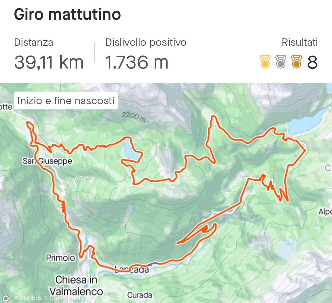

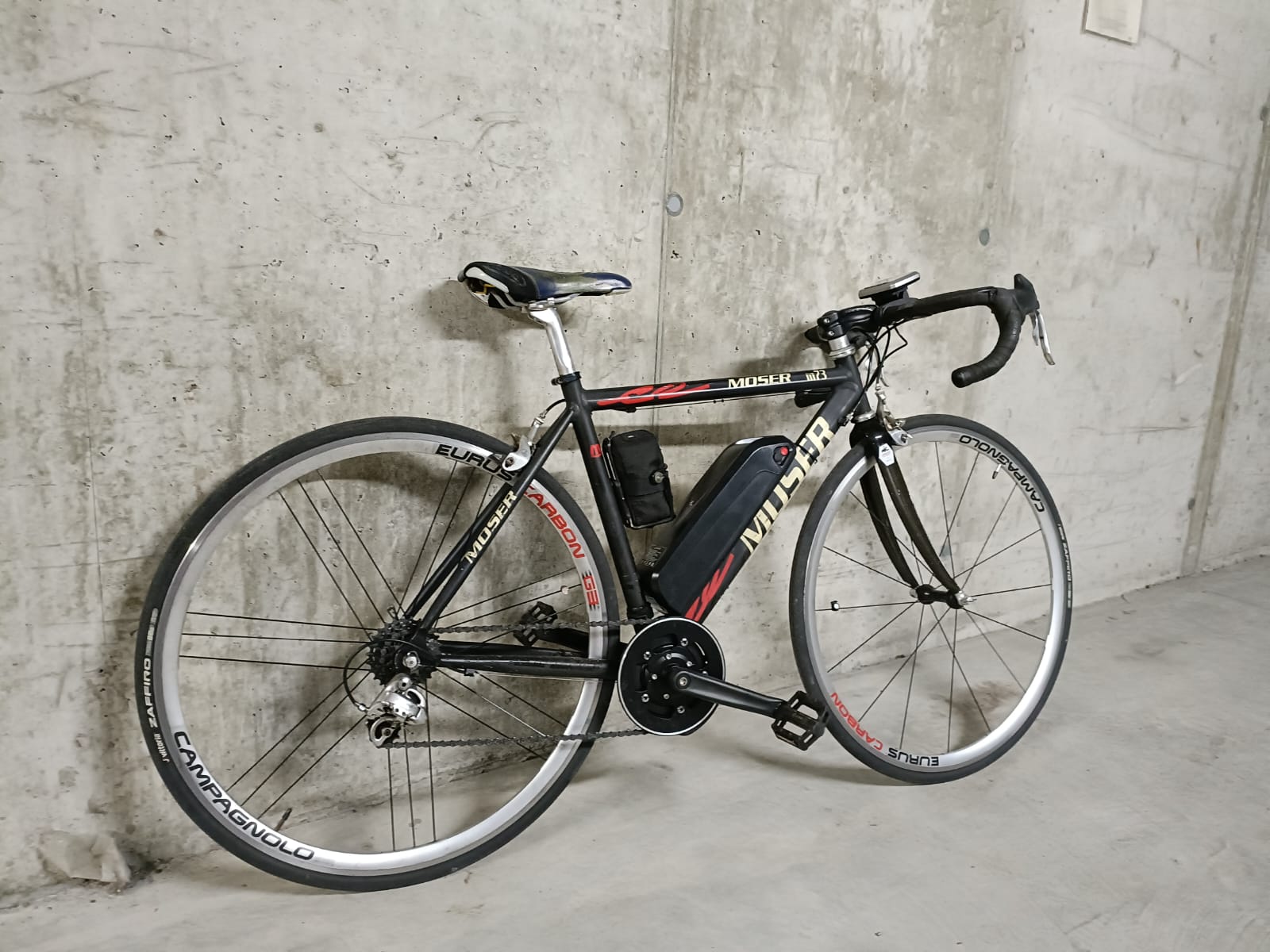

Inserito il - 26/01/2024 : 12:51:15  Mostra Profilo  Rispondi Quotando
203,62 KB
126,61 KB
Certo che vedendo le realizzazioni che fa munios e inox54 le mie fanno ridere ma ognuno fa quel che può, questa è la mia ottava bici, leggendo i vostri ultimi post ero indeciso se usare il vecchio tsdz2 o la versione b, ho optato per l ultimo, visto il peso e dimensioni del mio amico, ha la stazza e peso di un fantino, secondo me è una delle cause principali delle rotture, anche io che non sono un colosso, solo ora ho sforato i 70kg, non ho mai rotto ingranaggio blu e cuscinetto della ruota dentata, anche perché per i primi 14.000km era impossibile, si vede dalla foto era una versione brake e a denti dritti, poi il mio motore ha passato un periodo che andava da solo e non era il massimo non avere il cuscinetto, sostituito albero con quello elicoidale e ruota dentata torsiometro (che avevo rotto io) e con l l'ultimo firmware di mbrusa non ha più fatto il difetto, e sono più di i 32000km l,unico ingranaggio blu che ho rotto è stata nella bici di mia moglie causa grippaggio della catena.
Tornando alla bici vero che è nuovo, ma trovo il motore più silenzioso del vecchio tsdz2 , ne ho fatti 5 con il vecchio modello e 3 tsdz2b come affidabilità non ho termini di paragone, uno dei tsdz2b dopo un anno non è mai stato usato l altro ha fatto poco più di mille km, la bici è un Moser tutta campagnolo piuttosto datata il cambio è a 8 velocità, ma ancora un gioiellino, unica pecca evidente è come una Ferrari senza freni, nei miei 40km di ieri molto scomodi causa le dimensioni, mi sono reso conto che la trovo pericolosa, già lo sapevo ma conoscendo il mio amico che non è deficiente come il sottoscritto sono sereno. Dimenticavo la bici non ha fatto nemmeno un metro ma ho messo il firmware di mbrusa che ringrazio ancora per il suo lavoro.

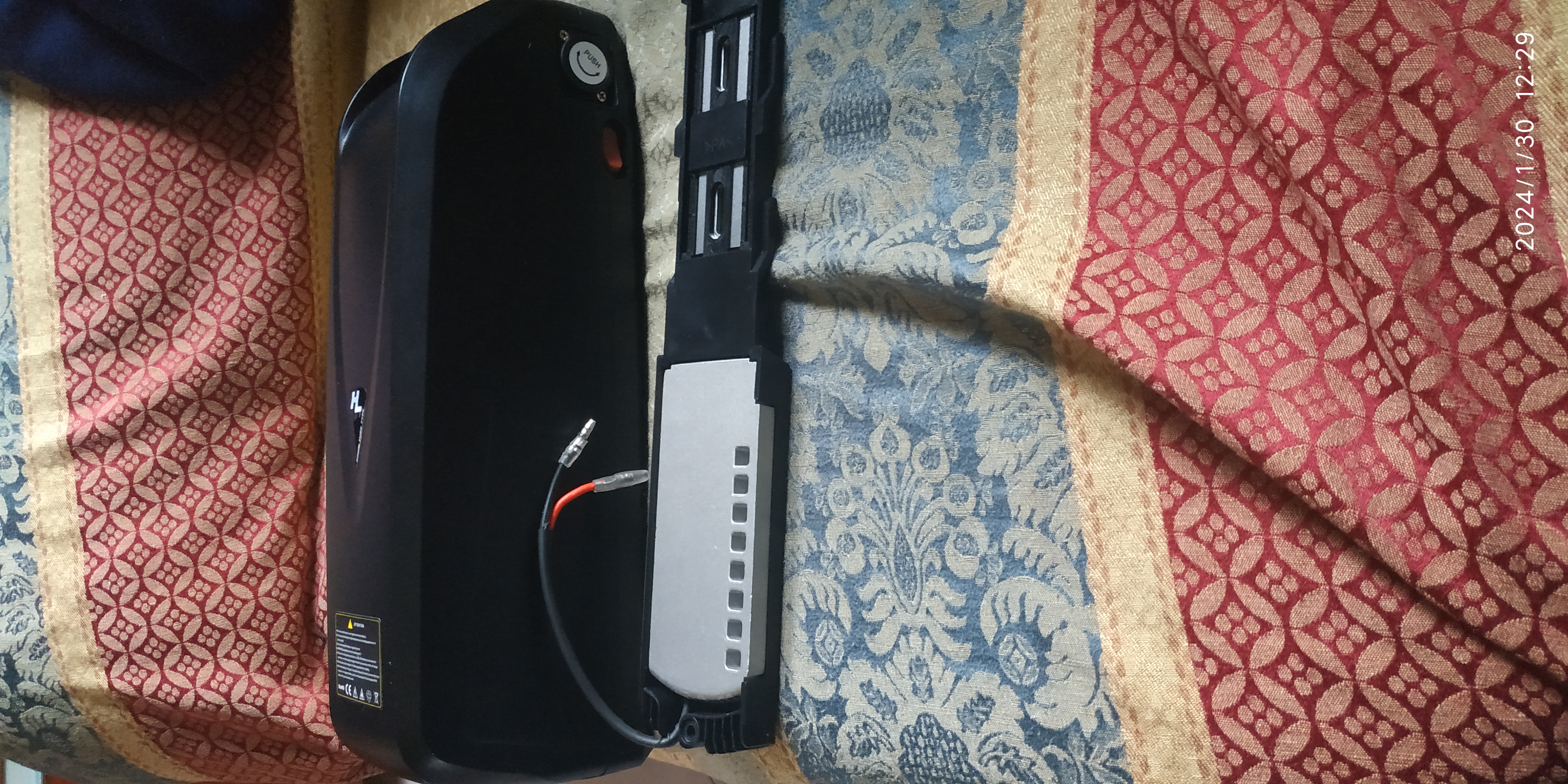

no il numero do celle è quello, il peso è uguale.. mi risulta circa 70gr a calla, ce ne sono 52, circa 3,kg solo di celle, poi c'è il bms, i cavi la scatola ecc sarai sui 5kg che su una bici comunque si sentono molto.. del resto però è 1 kw/h di batteria, un bel mostro...
ciao Andrea la batteria "mostro"#128522; è arrivata ma non la monto subito perché devo fare delle modifiche per fissarla. Ti invio l'etichetta..ma sarà Samsung dato che non c'è scritto?

Bè fuori non in tutte c'è scritto e inoltre non proverebbe niente... dovresti aprirla ma io non lo farei...

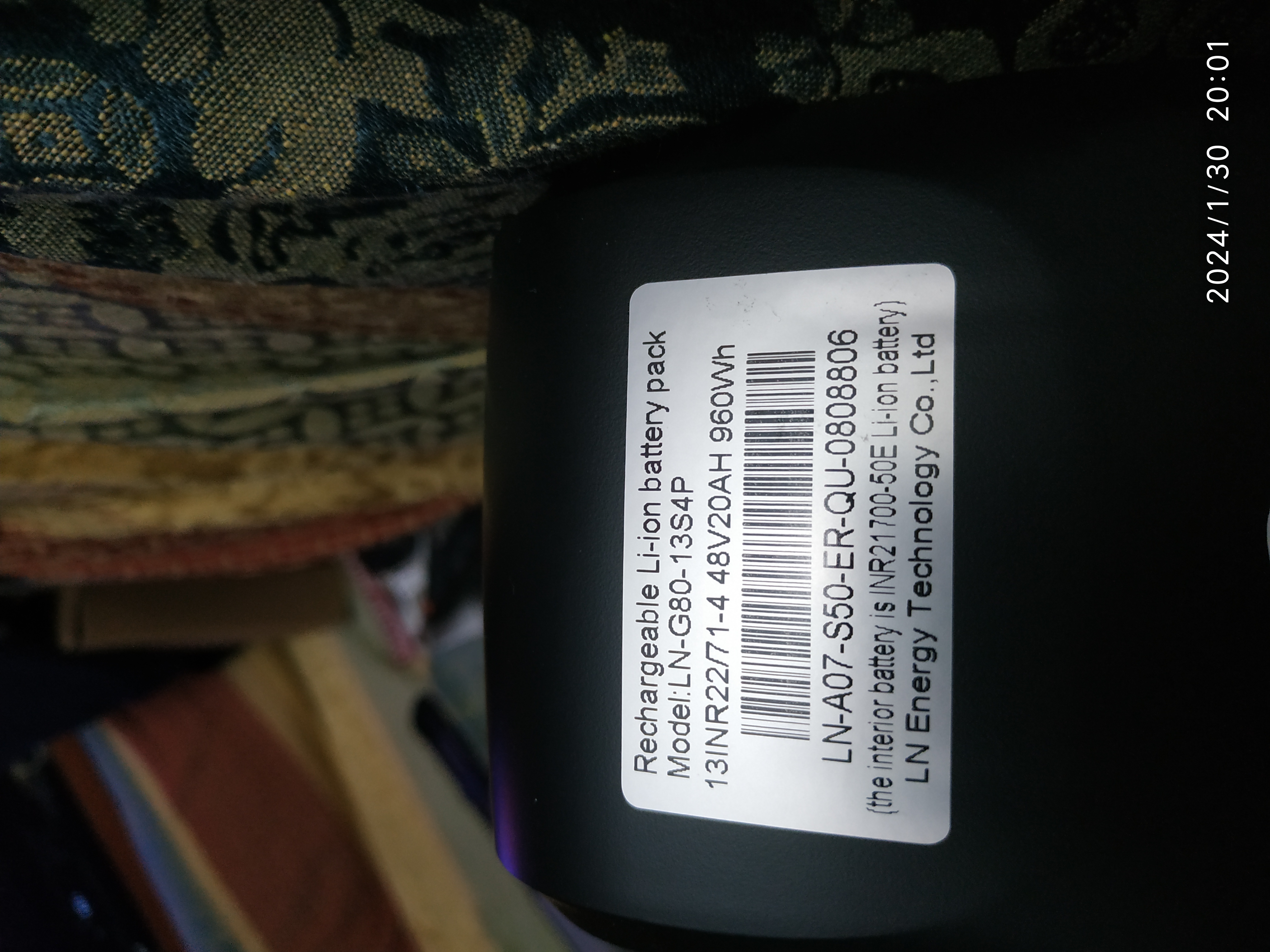

davide350
154 Messaggi
Inserito il - 30/01/2024 : 20:04:10  Mostra Profilo  Rispondi Quotando
3634,04 KB
on
davide350
154 Messaggi
Inserito il - 30/01/2024 : 20:11:50  Mostra Profilo  Rispondi Quotando
4380,44 KB
on

Inserito il - 31/01/2024 : 10:42:17  Mostra Profilo Invia a andrea 104KG un Messaggio Privato  Rispondi Quotando
Davide li c'è scritto che sono le 50e. Solo la sigla ma dovrebbero essere samsung è la loro sigla..
esattamente, il formato è 21700 mentre il modello è 50E prodotto da samsung
bob
131 Messaggi
Inserito il - 31/01/2024 : 16:06:15  Mostra Profilo  Rispondi Quotando
Ho la stessa identica batteria, aspettati 20km circa per tacca (6 tacche) tranne la prima che in base a quando la ricarichi (se è scarica o meno) durerà 20 o 10km anche in base alla temperatura esterna
le celle 50e di samsung difficilmente si sbilanciano ma ti renderai subito conto che qualcosa non va se la prima tacca scompare dopo 6km circa
la modalità di riferimento per i km è la "tour" su firmware mbrusa con moltiplicatore a 100(%) quindi se la usi con un parametro che sta sui 150 avrai un terzo di km in meno (molto circa)
il montaggio è una rogna, le viti per il fissaggio sono nel punto in cui solitamente i telai non hanno rivetti, puoi rivettare il telaio se hai manualità o usare delle guaine metalline con inserto per viti, per ancorare invece la batteria al telaio usando i suoi tipici "buchi" per la borraccia ti consiglio con pazienza di forare quella placca di alluminio e mettere un pezzo di gomma con rondella alle viti che ci stringerai sopra
se poi hai bisogno ti linko le "fascette" con innesto per la vite
se la fisserai soltanto con 2 viti, ti allenterà i rivetti e dovrai riserrarli (e potrebbero rompersi ad andare avanti così) quindi 4 viti sono il top almeno nel mio caso d'uso

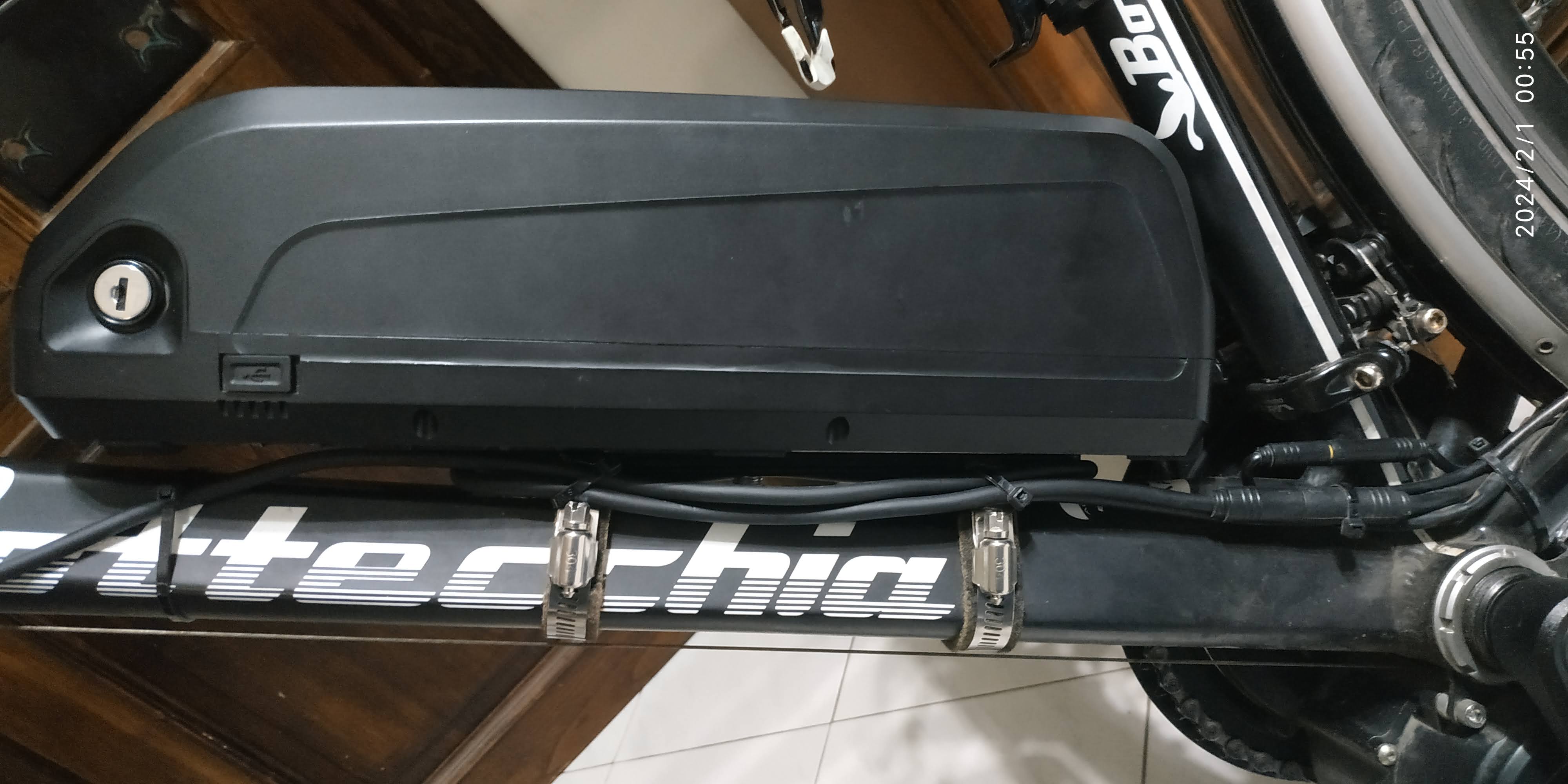

154 Messaggi
Inserito il - 01/02/2024 : 01:06:08  Mostra Profilo  Rispondi Quotando
Bob per il fissaggio userò lo stesso sistema della batteria precedente che ha la slitta identica. Uso solo i 2 fori originali filettati della borraccia con l'ausilio di una staffa adattatore e due fascettoni modificando i fori sulla slitta. Il lavoro è molto pulito e solido già collaudato con l'altra batteria. Devo solo spostarla 1 o 2 cm + in alto perchè la 20ah è più alta.
340,17 KB
on
bob
131 Messaggi
Inserito il - 01/02/2024 : 22:05:15  Mostra Profilo  Rispondi Quotando
Ottimo lavoro, braoh !

Inserito il - 09/02/2024 : 21:07:18  Mostra Profilo  Rispondi Quotando
148,3 KB
125,13 KB
Probabilmente me la sono tirata, oggi volevo mettere del grasso nella ruota dentata, poi mi e' venuto in mente di guardare le condizioni del torsiometro, purtroppo quella strato di resina che ricopriva le bobine non esiste più. In queste condizioni e' a fine vita, purtroppo nel mio caso e' il punto debole del tsdz2 lo avevo sostituito a 14.000 in quel caso pero' le bobine erano come nuove ma non sempre funzionava correttamente, questo ne ha 18.000. a questo punto ho messo un foglio sottilissimo di polietilene tra le due bobine, (un idea di Andrea104) ma credo durerà pochissimo tanto e' sottile , avevo gia' provato quando lo sostituito la prima volta ma il motore era parecchio piu' fiacco. Peccato che anche nel nuovo tsdz8 il torsiometro e' lo stesso, domani finisco di montarlo spero almeno funzioni e se va vedremo quanto durera' . Certamente non comprero' un altro torsiometro, lo terro' per i pezzi di ricambio. Sono ormai due anni che ho un motore in attesa di fare le scarpe a questo.

14845 Messaggi
Inserito il - 10/02/2024 : 21:03:50  Mostra Profilo Invia a andrea 104KG un Messaggio Privato  Rispondi Quotando
Ma hai installato il sensore di temperatura? Nel motore non c'è bisogna metterlo da soli , io metto un termometro manuale... per il resto purtroppo non so aiutarti... tutte le volte che ho avuto problemi col torsimetro, l'unica soluzione è stato cambirlo..
14845 Messaggi
Inserito il - 10/02/2024 : 21:15:14  Mostra Profilo Invia a andrea 104KG un Messaggio Privato  Rispondi Quotando
arny63 fai sepere come va... ma credo sia da cambiare. si potrebbe anche provare a inglobare in uno strato di resina bicomponente, quei tutbetti che ci sono nei supermercati, chissà se funziona...
