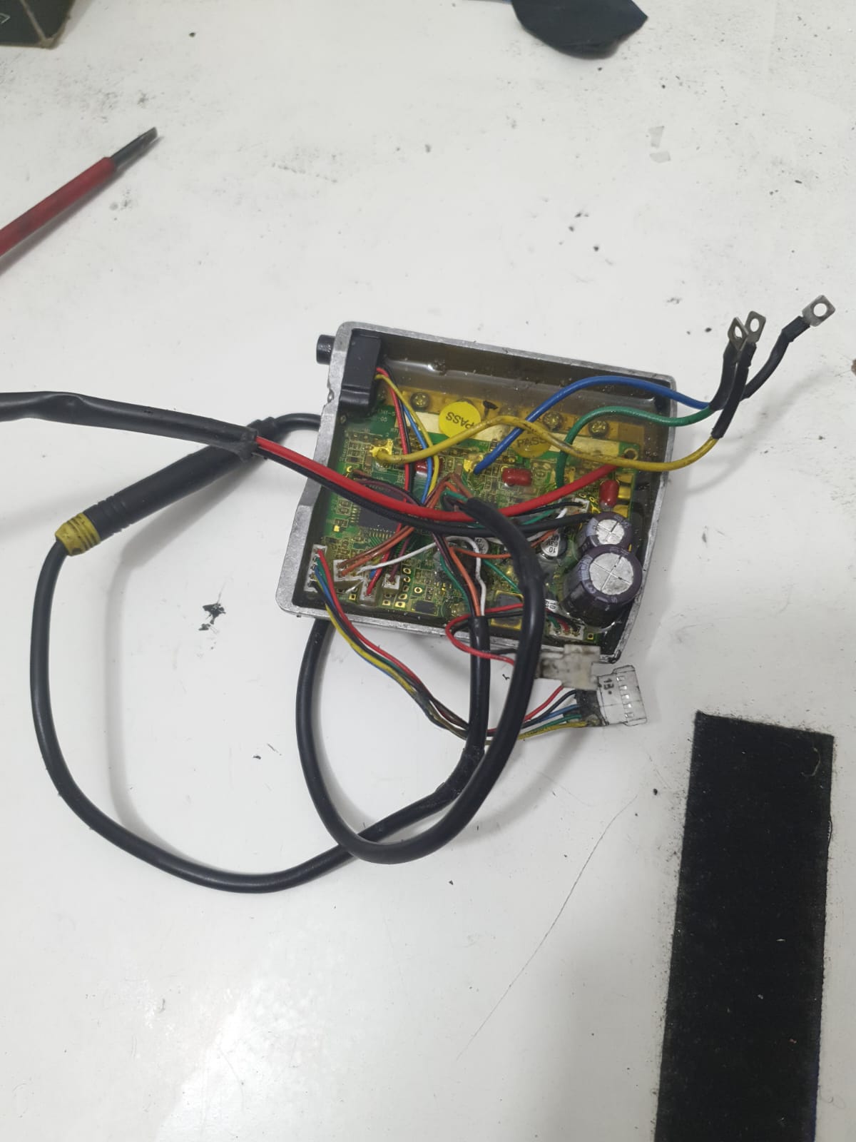

                        |  luigiai ha scritto:  Ciao Marco, ho smontato il motore dalla bici e ho scollegato e ricollegato tutti i connettori; ho anche smontato il controller per verificare se qualche filo fosse stato piegato o pizzicato, ma è tutto ok e continua a darmi sempre lo stesso errore. Anche sulla possibilità di aver staccato il display ancora acceso, mi era capitato la scorsa estate quando c'era il problema dell'errore bloccante quando si navigava nel menù, problema che poi hai risolto con l'ultimo aggiornamento e dal quel momento di km ne avevo fatti diversi. Quindi non saprei proprio come procedere. A questo punto sto pensando alla situazione drastica del nuovo motore e ho visto il nuovo toseng tsdz8; sai se il controller è modificabile e quindi se posso collegarlo al display che ho (860c) con la possibilità quindi di personalizzazione? Grazie
  Ciao, il rischio di danneggiare display o cotroller staccando il connettore, c'è solo a display funzionante. Scollegarlo quando il display è bloccato non succede nulla, l'avrò fatto almeno 100 volte. Potrebbe essere danneggiata l'uscita del display che abilita il controller. Sui fili che fanno al display prova con un tester, tra P+ (marrone) e GND (nero) ci deve essere la tensione della batteria sempre, mentre tra Vin (arancio) e GND (nero) ci deve essere la stessa tensione quando il display è acceso. Se non c'è il probema è quello. Sarebbe solo un transistor da sostituire ma purtroppo 860C non è smontabile. Penso possa funzionare mettendo un piccolo interruttore tra P+ (marrone) e Vin (arancio), da chiudere dopo aver acceso il display.
  Riguardo il TSDZ8, il controller non è programmabile. |
  Ciao, il mio controller ha il cavo del display a 8 fili e sui colori che mi dici, non ho quelle tensioni. Ho un connettore a due fili, uno rosso e l'altro blu, dove sul blu ho sempre i 37v della batteria e sul rosso la stessa tensione quando accendo. Sul filo marrone ho 3,5 volt acceso e zero spento. Sull'arancio 2,5v acceso e zero spento. |

                        |  mbrusa ha scritto:
  I colori che ho indicato sono quelli del cavo che va al display, connettore Bafang 5 pin. Se guardi lato controller 8 pin i colori di P+ e Vin sono blu e rosso, confermato anche dalle prove che hai fatto. Tra il connettore 8 pin del controller e quello 5 pin del display, hai un cavo adattatore fai da te?
  Il cavo adattatore lo avevo realizzato seguendo le istruzioni per il montaggio del display 860c e la sua programmazione; tutto questo circa un anno fa ed ha sempre funzionato tutto regolarmente; quale altra potrebbe essere la causa di questo errore?

                        |  mbrusa ha scritto:
  Ciao. Se è un cavo fai da te, controlla bene la giunzione dei due spezzoni, filo per filo. A questo punto per individuare la causa servirebbe un altro display e/o un altro controller.
  Ciao, la giunzione l'ho fatta saldando i singoli fili e mettendo la guaina termorestringente sia sui singoli fili che intorno agli stessi; il cavo poi passa all'interno del tubo obliquo, sotto la batteria, quindi non è nemmeno a rischio di sfregamenti e/o schiacciamenti.  Proverò nel week-end ad aprire le guaine e verificare, ma nel frattempo ti venisse in mente qualche altro test rapido da fare senza altri display o controller che non ho a disposizione, te ne sarei grato. |

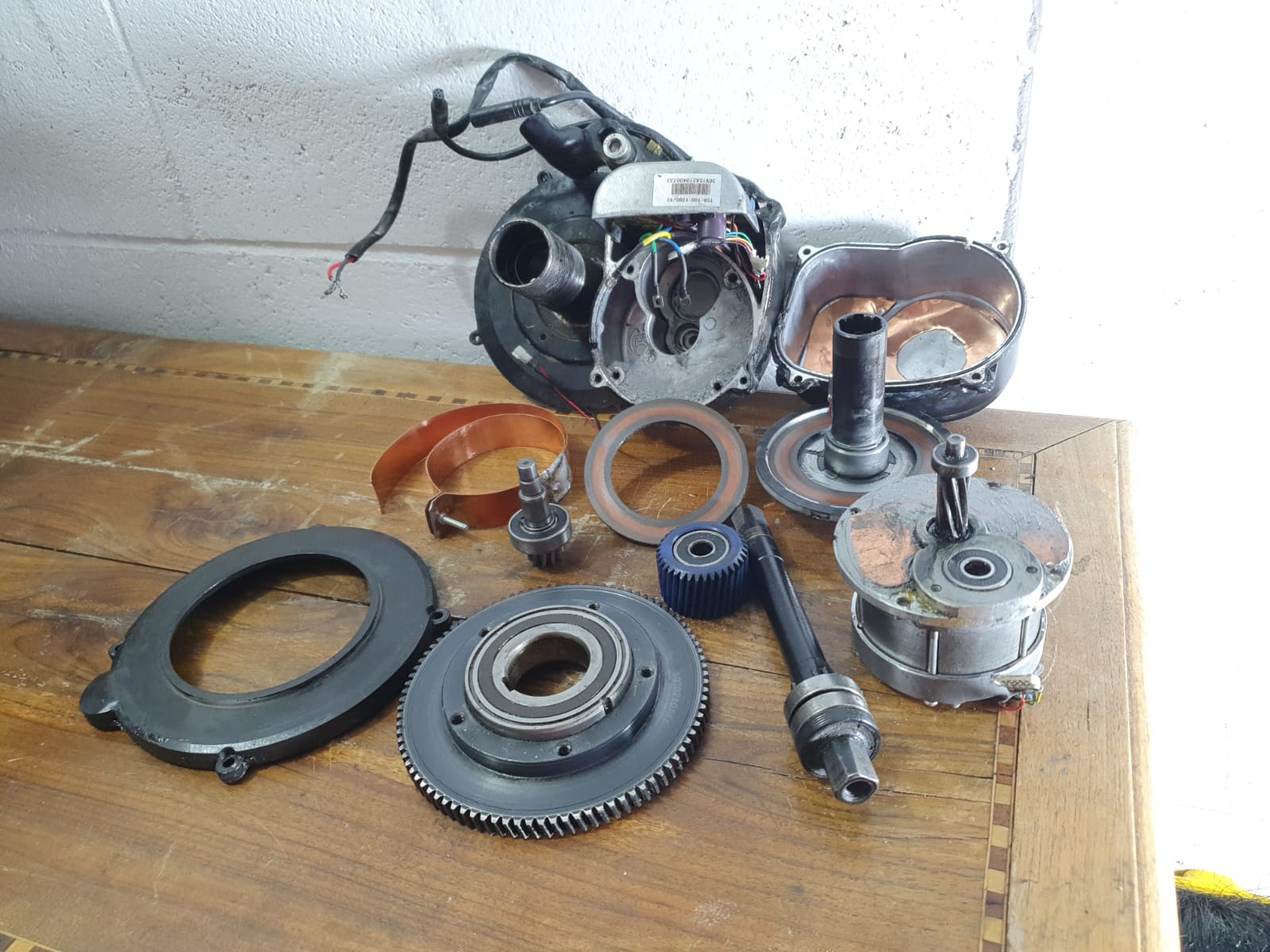

                      |  Arny63, benvenuto nel club del botto, qualche tempo fa postai il botto di un condensatore che saltò con la forza di un grosso petardo... Credo però che la centralina fosse già danneggiata non andava nessun torsimetro, neanche uno nuovo che avevo montato.. |
                 arny63
                 802 Messaggi  |
                       Inserito il - 13/02/2024 :  14:24:14
   si il botto e' stato analogo a quello di un petardo, ma non ho visto nessun componente saltato, sono appena tornato dal giro di prova, ultimi 3 km a motore spento, non perche' sono rimasto a piedi ma ho finito la batteria, dopo la calibrazione  dovro' rivedere l impostazione dei livelli, dovro' mettere il valore attuale del primo nel secondo, mentre l anello in rame unico per la dissipazione aderisce molto meglio al guscio esterno ed e' migliore di quello che avevo fatto con 3 lamelle. |

                        |  arny63 ha scritto:
  purtroppo quella strato di resina che ricopriva le bobine non esiste più. |
  addirittura sono scomparse ? ammappa !
  |  arny63 ha scritto:
  a questo punto ho messo un foglio sottilissimo di polietilene tra le due bobine, (un idea di Andrea104) ma credo durerà pochissimo tanto e' sottile |
  Dovresti provare la soluzione come l'ho descritta qualche post fa : usa il materiale dei blister portadocumenti, quelli che trovi dal cartolaio, costano zero e sono estremamente duraturi, resistono agli olii e i grassi e sono estremamente robusti e scorrevoli, ci stanno anche quelli in versione buccia d'arancia ma non li consiglierei, per la forma, molto meglio se smonti il disco ricevente e con il cutter ne intagli la forma su di una lastra di vetro (se ce l'hai, sennò sulle piastrelle di casa)
  non vedo bene dalle foto ma lo strato di rame è solido o comprimibile ? con questa soluzione ti entra l'acqua ? |
                 bob
                 128 Messaggi  |

                        |  bob ha scritto:
   l,anello E'di 0'8 mm  e' flessibile e se lo stringi e lo rilasci ha l effetto molla e torna in posizione aperta, per questo aderisce bene al carter,non ho problemi di infiltrazioni di acqua il guscio si chiude come prima, per quanto riguarda lo spessore tra le bobine ci avevo anche pensato al blister non credevo fosse così resistente, però credo provero' l idea di andrea104 ovvero ricoprire i fili di rame con della resina, ma fino ad aprile non potro' metterlo in pratica, tornero' il 30 marzo da Lanzarote e per ora posso solo leggervi |
  la resina a prescindere gliela dovresti rifare, il disco di blister invece è un sostitutivo delle due guarnizioni originali che si scollano e appallottolano, senza il dischetto di plastica la resina ti si mangerebbe via poco a poco e saresti punto e a capo (residui metallici nel grasso che agiscono come finissima pasta abrasiva, meglio avere un terzo incomodo nel mezzo che agisce come "intermediario" per questi inconvenienti e la durabilità si moltiplica |

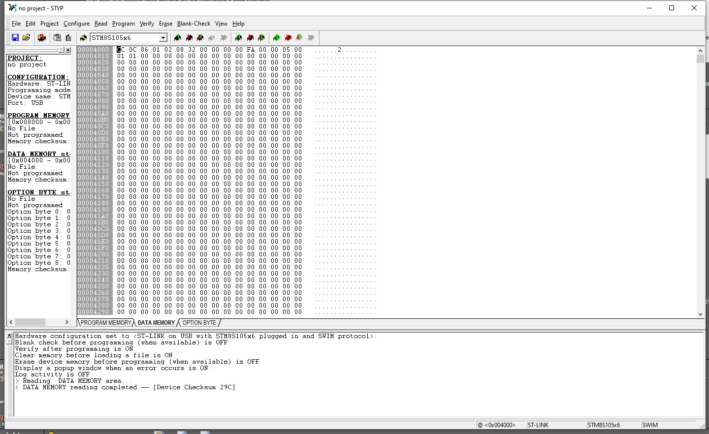

                       Inserito il - 01/03/2024 :  20:52:09
                      |  Un saluto a tutti ,appena registrato per richiesta aiuto . Ho provato in varie maniere ,ma nulla. Installato i vari software ,accorciato i fili della chiavetta ma quando provo a leggere il fw del Tsdz2 mi da' errore . Una nota potrebbe essere che i programmi sdcc e il visual non e'possibile installarli sotto c:\ ma non mi permette di farlo a meno di creare una cartella ...credo di aver provato di tutto  , grazie |
                       Modificato da - MarcoK in data 01/03/2024  20:55:43 |
                 14781 Messaggi  |
                       Inserito il - 01/03/2024 :  21:33:17
                       E' tanto che non installo più  però se ben ricordo l'importate è che il programma java trove le liberie in c: , non è necessario installarli in c, basta dopo averli istallati dove voglino andare, copiare le cartelle di installazione in c:  Qualcuno più fresco di installazione di me potrà essere più utile.. |
                 MarcoK
                 16 Messaggi  |
                       Inserito il - 02/03/2024 :  00:43:47
  Grazie per le info ,ho appeno copiato tutti i file di stvisual sotto c:\ .In giornata ricollego la bici al pc ,spero di risolvere |
  nel programma "st visual programmer" (non st visual developer) il chip impostato è STM8S105X6 ? perchè c'era una vecchia guida per la vecchia versione della centralina che usava l'X5 mi pare
  inoltre, collega la chiavina sostituendo il collegamento 5v con quello 3v, ebbi lo stesso problema ed alcuni risolvevano così (poi magari è davvero una 5v ma han stampato male) |
                       Modificato da - bob in data 02/03/2024  01:10:16 |
                 MarcoK
                 16 Messaggi  |
                       Inserito il - 02/03/2024 :  09:42:22
  Provato entrambe le cose ma nulla . Sempre solito errore che manca il collegamento ,eppure i pin li ho ho ricontrollati 10 volte e rimisurati con il tester . Altro dubbio il programma sdcc l'ho messo sotto C:\sdcc ,bhoo poi non so' cos'altro guardare ,probabilmente su' qualcosa ho sbagliato   |

                        |  MarcoK ha scritto:  Provato entrambe le cose ma nulla . Sempre solito errore che manca il collegamento ,eppure i pin li ho ho ricontrollati 10 volte e rimisurati con il tester . Altro dubbio il programma sdcc l'ho messo sotto C:\sdcc ,bhoo poi non so' cos'altro guardare ,probabilmente su' qualcosa ho sbagliato
  Andando a memoria, alcuni utenti avevano la chiavina letteralmente rotta, sembrava funzionare ma nada.
  Hai avviato il programma st-visual con tasto destro esegui come amministratore ?

                       Inserito il - 02/03/2024 :  19:19:32
  Si certo  poi la chiavetta viene rilevata in gestione dispositivi del computer e il led si accende . Si spegne solo quando su' St visual esce l'errore .  Poi l'ho presa su amazon e la posso anche sostituire ...comunque ho installato tutti i programmi consigliati da questo ragazzo su youtube,che dovrebbero essere quelli indicati da  mbrusa ,posto il link https://www.youtube.com/watch?v=hfCkojL8ZzU&list=PLsC5bPgkvXNSRzuSPyjVGUchkgE_Z0jdk&index=2
                       Modificato da - MarcoK in data 02/03/2024  19:22:50 |

                       La scorsa settimana ho ricevuto da PSW il nuovo motore TSDZ2B (alla fine non riuscendo a sistemare il vecchio TSDZ2 mi sono rassegnato.....), e oggi ho fatto il mio primo tour in MTB; il motore con la configurazione originale è veramente pietoso e quindi ho pensato di cambiare subito il firmware con la versione che avevo sul precedente e cambiare ovviamente anche il display, visto che questo monta il VLCD-6 ed io avevo il 860c; sto provando a cambiare il firmware del controller, ma mi continua a dare sempre errore nella lettura; il programmatore è il solito usato tante volte e non capisco cosa possa essere a dare problemi. In passato avevo letto nel forum di controller che non potevano più essere programmati, ma non ricordo come fare a capire se il mio è uno di questi (sarei rovinato.....   ). Qualcuno di voi sa darmi qualche dritta? Grazie come sempre. |
                        Mtb Front Esperia Xenon 970 27,5",  motore TSDZ2B 36v/250w, batteria 504wh e display 860c. |
                 arny63
                 802 Messaggi  |
                       Inserito il - 15/03/2024 :  17:22:43
                        |  luigiai ha scritto:
  La scorsa settimana ho ricevuto da PSW il nuovo motore TSDZ2B (alla fine non riuscendo a sistemare il vecchio TSDZ2 mi sono rassegnato.....), e oggi ho fatto il mio primo tour in MTB; il motore con la configurazione originale è veramente pietoso e quindi ho pensato di cambiare subito il firmware con la versione che avevo sul precedente e cambiare ovviamente anche il display, visto che questo monta il VLCD-6 ed io avevo il 860c; sto provando a cambiare il firmware del controller, ma mi continua a dare sempre errore nella lettura; il programmatore è il solito usato tante volte e non capisco cosa possa essere a dare problemi. In passato avevo letto nel forum di controller che non potevano più essere programmati, ma non ricordo come fare a capire se il mio è uno di questi (sarei rovinato.....   ).un mese fa ho fatto una bici a un mio amico con  Qualcuno di voi sa darmi qualche dritta? Grazie come sempre.
   un mese fa ho fatto una bici con tadz2b a un amico, comprato su pspower, ho programmato senza problemi ma non so dirti il modello del controller |

                       Inserito il - 15/03/2024 :  22:50:58
                       [quote]andrea 104KG ha scritto:
  Se ben ricordo c'erano anche chiavette con la serigrafia dei pin sbagliata....
  Allora ,sostituita chiavetta ,di fatti era difettosa .Ma per arrivare allo scopo finale ce ne vuole ,senno' troppo facile .Ho programmato con il java configurator e la bici sembra andare ma non noto variazioni di potenza ,anzi piu' debole . Ho un 48V con batteria 17Ah e posto di seguito la tabella del memory .Ho letto le prime pagine del forum e questa mia tabella sembra tutt'altro che corrispondente alla mia configurazione
    397,15 KB |
                       Modificato da - MarcoK in data 15/03/2024  22:54:31 |
                 14781 Messaggi  |
                       Inserito il - 16/03/2024 :  10:19:06
                      |  Metti i valori alti nel configuratore, 18a e 800w, poi tanto hai i livelli e se non servono non li usi. Non farti ingannare da poche pedalate, il vantaggio del software non è nella potenza bruta ma in come la eroga in risposta al torsimetro.  Fai un bel giro con salite e ti accorgi subito.. |
                 MarcoK
                 16 Messaggi  |
                       Inserito il - 16/03/2024 :  10:20:45
                       Mi sono letto dei post di qualche anno fa' e i dati della tabella del mio data memory sono completamente al di fuori delle caratteristiche del mio hardware .Ho notato durante la programmazione da java un errore persistente che scorre per un po' ma poi continua finendo la programmazione , vedo di postarlo in attesa di un aiuto . Ormai mi sono intestardito e devo farla andare in tutti i modi   |
