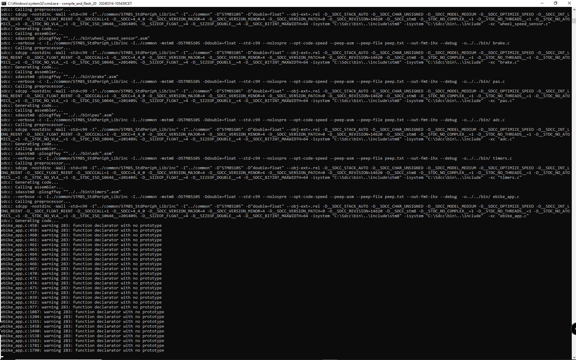

                        |  MarcoK ha scritto:
  Mi sono letto dei post di qualche anno fa' e i dati della tabella del mio data memory sono completamente al di fuori delle caratteristiche del mio hardware .Ho notato durante la programmazione da java un errore persistente che scorre per un po' ma poi continua finendo la programmazione , vedo di postarlo in attesa di un aiuto . Ormai mi sono intestardito e devo farla andare in tutti i modi
  Ecco qua' l' errore durante la programmazione che comunque conclude
    973,73 KB |
                       Modificato da - MarcoK in data 16/03/2024  10:56:54 |

                       Non si capisce fino a che punto arriva la programmazione. Dopo aver cliccato su “Compile & Flash", vengono creati 3 file. 1 - nella cartella “experimental settings” il file  timestamp.ini 2 - nella cartella "src/controller" il file config.h 3 - nella cartella "src/controller" ("release/backup" con l'ultima versione), il file main.ihx Controlla se tutti questi file hanno la data e l'ora corrente. |

                       Inserito il - 17/03/2024 :  16:55:36
                        |  MarcoK ha scritto:
  |  andrea 104KG ha scritto:
  Metti i valori alti nel configuratore, 18a e 800w, poi tanto hai i livelli e se non servono non li usi. Non farti ingannare da poche pedalate, il vantaggio del software non è nella potenza bruta ma in come la eroga in risposta al torsimetro.  Fai un bel giro con salite e ti accorgi subito..
  Nel programma java dici ? Certo gia' fatto .Ma leggendo poi la tabella del datamemory con STP i dati relativi alla potenza del motore e della batteria non mi pare vadano bene .
  Non so che tabelle hai guardato, sicuramento erano per la versione di serie, non puoi fare un confronto con OSF.
  Gli avvisi in compilazione ignorali, va comunque a buon fine. C'è una versione aggiornata che non da errori, la trovi nella pagina GitHub https://github.com/emmebrusa/TSDZ2-Smart-EBike-1 in Code/Download.zip.
  Riguardo la potenza debole, non è che stai provando in street mode? |

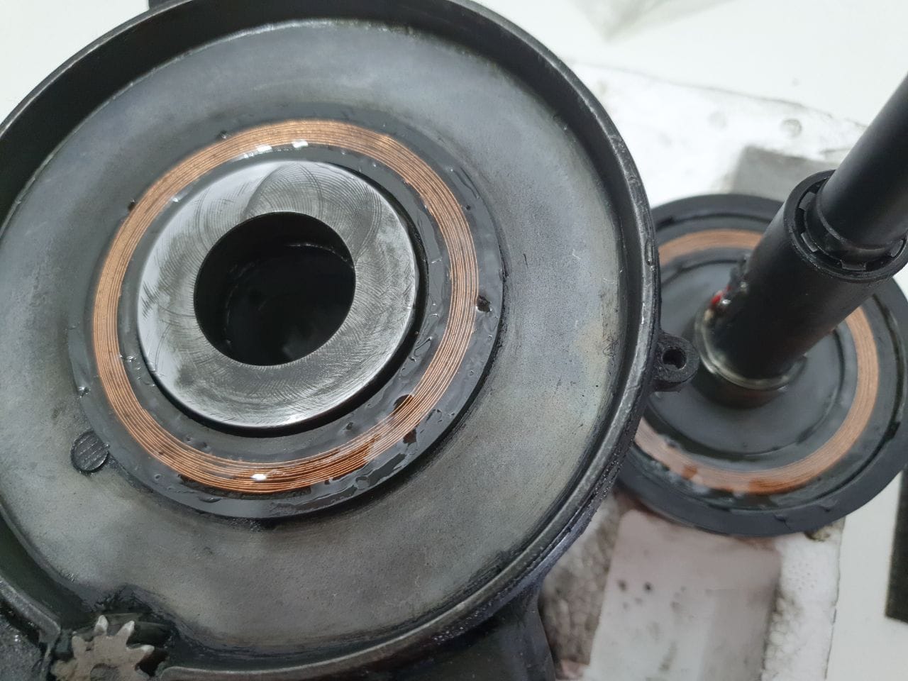

                       Ciao a tutti.. Sto revisionando un TSDZ2 un po' vissuto.. Tuttavia tutto pare in ordine, cuscinetti ok, ingranaggio blu perfetto, motore ok come fasi e sensori di Hall. Quando lo ho smontato ho trovato la zona dove ci sono i piattelli del torsiometro con un parecchio grasso.. Ora che lo rimonto devo ingrassare allo stesso modo, anche i piattelli stessi?  Ma.. Domanda, i due piattelli magnetici quando girano non sono a contatto, giusto? Cioè , a motore spento,la resistenza  dell'asse dei pedali è data  solo dal l'uni direzionale e dai cuscinetti  a rulli su cui gira l'alberol'albero del torsiometro e quelli dell'asse dei pedali Grazie mille in anticipo |
                       Modificato da - Jerrydrake66 in data 28/03/2024  21:42:05 |
                 bob
                 128 Messaggi  |
                       Inserito il - 30/03/2024 :  00:08:44
                        |  Jerrydrake66 ha scritto:  Ora che lo rimonto devo ingrassare allo stesso modo, anche i piattelli stessi? (1) i due piattelli magnetici quando girano non sono a contatto, giusto? (2) a motore spento,la resistenza  dell'asse dei pedali è data  solo dal l'uni direzionale e dai cuscinetti a rulli su cui gira l'albero del torsiometro e quelli dell'asse dei pedali ? (3)
  (1) i due piattelli di cui parli sarebbero rivestiti entrambi da una membrana incollata che protegge gli avvolgimenti dall'usura data dallo strisciamento e riduce l'attrito, il consiglio sarebbe quello di sostituirli con dei dischetti di materiale plastico (tipo quello dei blister per portadocumenti o altro materiale simile tipo teflon) perchè vuoi o non vuoi del grasso o olio ci finirà sopra come hai constatato e con il tempo si scolleranno, nel mio caso quelle due membrane dopo essersi scollate si appallottolarono creando un gomitolo di circa 5mmd di spessore e andando a flettere il disco collegato al torsimetro rompendone i 3 supporti, questo fece si che il pas veniva letto a caso specialmente nelle partenze da fermo, vedi tu se farla ora o aspettare, il danno che ne seguirà non è di tipo critico, si recupera con un'altra modifica semplice usando 3 piccoli oring di gomma, se non esageri con il grasso e non lo usi a mò di bagno d'olio potrebbero durare ancora per molto
  (2) sono separati solo da quelle due membrane, onde evitare lo strisciamento e lusura precoce come succedeva in passato con vecchie revisioni del motore
  (3) principalmente la resistenza è data dalla forte tenuta delle due guarnizioni poste alle estremità dell'asse delle pedivelle, poi entra in gioco la non grandissima scorrevolezza dei cuscinetti a rulli (che è un compromesso tra durabilità e scorrevolezza perchè sul lato destro dove hai la catena, tutto il mappazzone è tenuto su solo da uno dei due cuscinetti a rulli) poi infine ci sono gli ultimi due punti ovvero, lo strisciamento dei due dischi (che sono a contatto tramite le 3 mollette poste dietro il disco ricevente collegato alla centralina) ed il cuscinetto a frizione "sprag clutch" che quando pedali all'indietro ha le ganascine che strisciano - una volta però che si sono usurate almeno un minimo le due guarnizioni in gomma noterai una scollevolezza di molto migliore, considera comunque che i cuscinetti a rulli hanno bisogno anche loro di una buona dose di grasso ma ahimè solo quello di sinistra è pulibile facilmente, quello installato sul torsimetro è alquanto rognoso da togliere, una soluzione semplice è iniettare tra i due cuscinetti a rulli con una siringa dell'olio motore o del grasso semiliquido (nlgi00 o ne usi uno classico e lo diluisci con olio motore quanto basta) dopo aver sfilato l'asse delle pedivelle
                 Jerrydrake66

                       Inserito il - 31/03/2024 :  10:35:00

    139,65 KB A metà febbraio avevo fatto un post dove facevo vedere il torsiometro in oggetto con 18.000 km all attivo completamente senza protezione,provissoriamente avevo messo un anello sottile in polietilene poi ho fatto 50 km, sono stato via da casa fino a pochi giorni fa e non avevo più usato la bici, ma in testa mi frullava l idea di andrea104 di ricoprirlo con la resina epossidica. Così ho smontato tutto, ho fatto bene l anello era andato completamente distrutto, a messo su entrambi gli anelli uno strado di resina epossidica, ho atteso 2 giorni e rimontato tutto. Funzionava ma la delusione e' stata tanta, come passare da un Ferrari a una panda a metano, il motivo e' che prima avevo un range 100 300 ora 140 230.  Con gli stessi livelli prima nel primo livello arrivavo a 400watt ora poco più di 60  Ma grazie al mitico firmware di mbrusa ( prima avevo lasciato tutto di default visto il range di 200) ho inserito i valori effettivi messo +20 adc range adjustament abilitato tourque sensore adv ,naturalmente ho alzato i valori dei 4 livelli, non dico sia come prima ma quasi, sono soddisfatto. Ora rimane solo da scoprire quanto tempo durera'  Sicuramente con il tempo il valore del range cambiera' sono convinto che man mano si consuma la resina il valore del range aumentera' Alla prossima |

                        |  arny63 ha scritto: (cut) ho messo su entrambi gli anelli uno strado di resina epossidica, ho atteso 2 giorni e rimontato tutto. Funzionava ma la delusione e' stata tanta, come passare da un Ferrari a una panda a metano, il motivo e' che prima avevo un range 100 300 ora 140 230.  Con gli stessi livelli prima nel primo livello arrivavo a 400watt ora poco più di 60 (1)
  Ora rimane solo da scoprire quanto tempo durera' (2)
  (1) dalla foto, noto che la stesura dell'epossidica non è uniforme, non penso tu abbia starato in fase di smontaggio e rimontaggio il torsimetro perchè è un'operazione che hai sicuramente fatto più volte (a meno che non lo hai rimesso dentro a martellate) quindi presumo che l'ipotesi più plausibile sia che gli anelli, lavorino troppo distanziati tra loro, la trasmissione del segnale del torsimetro è analogica, non digitale, quindi qualunque cosa accada a quel segnale apparirà disturbato o debole ma non mancante, meno male comunque che con il firmware di mbrusa si può ritoccare il range !
  (2) l'epossidica in teoria è abbastanza resistente alle aggressioni chimiche (dipende poi quale variante si usa) una volta fatta asciugare come si deve dovrebbe formare uno strato bello liscio che non dovrebbe necessitare di ulteriori accorgimenti (fosse stato per me avrei carteggiato con precisione gli eccessi sui due anelli fino ad una eventuale lucidatura con pasta finissima).  ora che però quei bozzi dell'epossicia faranno flettere l'anello attaccato al torsimetro, ti consglio caldamente di svitare le 3 vitine e tenerlo "basculante" onde evitare che flessione dopo flessione ti si spezzino (non tanto perchè possa staccarsi del tutto e andare in giro da sè ma più che altro perchè i frammenti di metallo si mescolano poi con l'olio / grasso e diventano tipo pasta abrasiva per cuscinetti e denti) |
