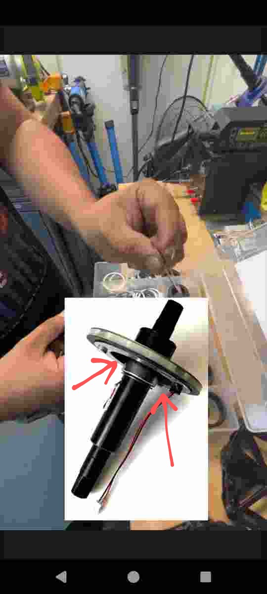

Grazie ai vostri consigli, oggi ho smontato la batteria e credo di aver individuato il problema: c'era dell'osservazione negli ultimi 2 piedini del plug del bms, era entrata acqua perché c'era parecchia umidità nella zona bms. Ho asciugato col phon e pulito i contatti dall'ossido, spero che di aver risolto, anche se ne sono poco convinto perché quando metto l'interruttore in off mi da ancora tensione in uscita.
15285 Messaggi
Inserito il - 08/04/2024 : 21:42:09  Mostra Profilo Invia a andrea 104KG un Messaggio Privato  Rispondi Quotando
l problem è se l'umidità è giunta fino alle strisce saldate sulle celle che spesso anzichè essere in nikel puro sono in ferro nikelato e si arrugginiscono che è un piacere...

oggi ho smontato la batteria / c'era dell'osservazione negli ultimi 2 piedini del plug del bms, era entrata acqua (1) quando metto l'interruttore in off mi da ancora tensione in uscita.(2)
(1) a meno che il guscio non sia crepato o hai guadato fiumi, dovrebbe essere condensa, ma ce ne vuole per farla arrivare al bms ! nella vecchia batteria (ia ia oh) di tutto gli era capitato tranne che si formasse della condensa, ma quanti watt può erogare in continua ? perchè se combacia con quello che il motore ti consuma, stai usando le celle al limite delle loro possibilità, solitamente una buona pratica sarebbe quella di prendere una batteria più "grossa" non tanto per far più km ma per evitare surriscaldamenti indesiderati (il ragionamento più o meno è come quello di un motore endotermico, può arrivare a 8000giri ma non lo tieni quasi mai a limitatore per preservarne il ciclo di vita utile).
(2) Questo proprio non dovrebbe accadere a meno che tu non la stia caricando, riguardo l'ossidazione, hai fatto bene ad asciutare ma dato il contesto il problema riapparirà e sarà peggio di prima, devi agire preventivamente, prendi del CRC 2-26 (disossidante per contatti elettrici, specifico per situazioni dove l'ossido la fa da padrone, garantito sul rame ma non so sull'alu o ferro) glielo spruzzi dove noti i relativi danni, non è conduttivo, poi, visto che comunqure evapora lo asciughi e applichi un sottile strato di vaselina con un pennello, questo ne assicurerà una tenuta idrorepellente facile da rumuovere, in alternativa se non ti sconfinfera l'idea di ingrassare il bms, vai di smalto per unghie.
fai molta attenzione agli spessori in neoprene quando la rimonti, non farti influenzare dal metodo ikea, quegli spessori servono per evitare che con gli urti il pacco non vada a sbattere contro gli spigoli interni del guscio e a lungo andare tranciarti uno dei collegamenti (si mi è successo anche questo...)
sinceramente sono incredulo alla mia stessa ipotesi riguardo la semplice condensa, per me è entrata dalla porticina usb di fianco che se ho indovinato il modello di batteria non è nemmeno collegato, magari gli è partito il gommino e non se ne è accorto e puff, pedalando sotto la pioggia gli è entrata l'acqua.
(non sapendo marca e specifiche però diventa ardua la diagnosi)

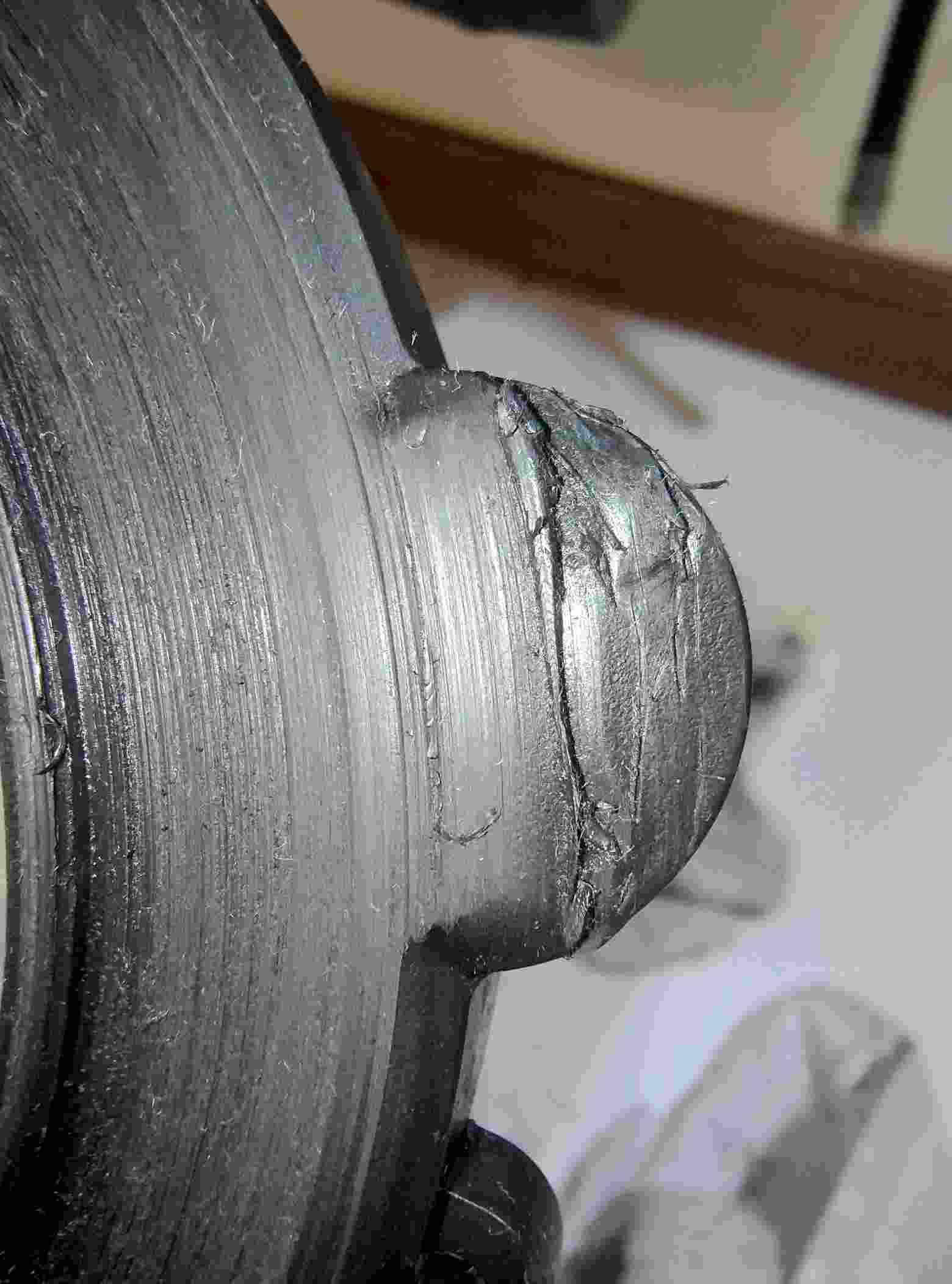

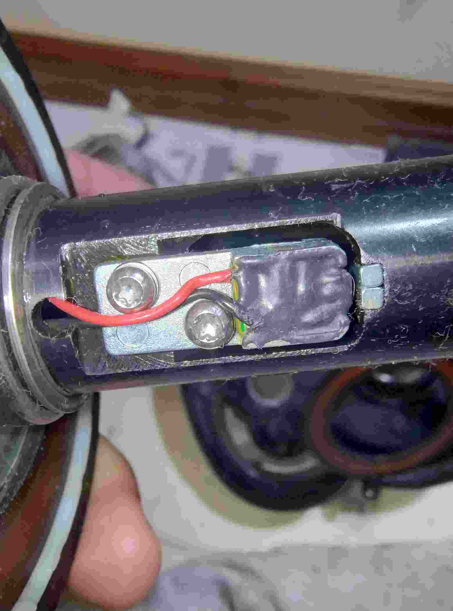

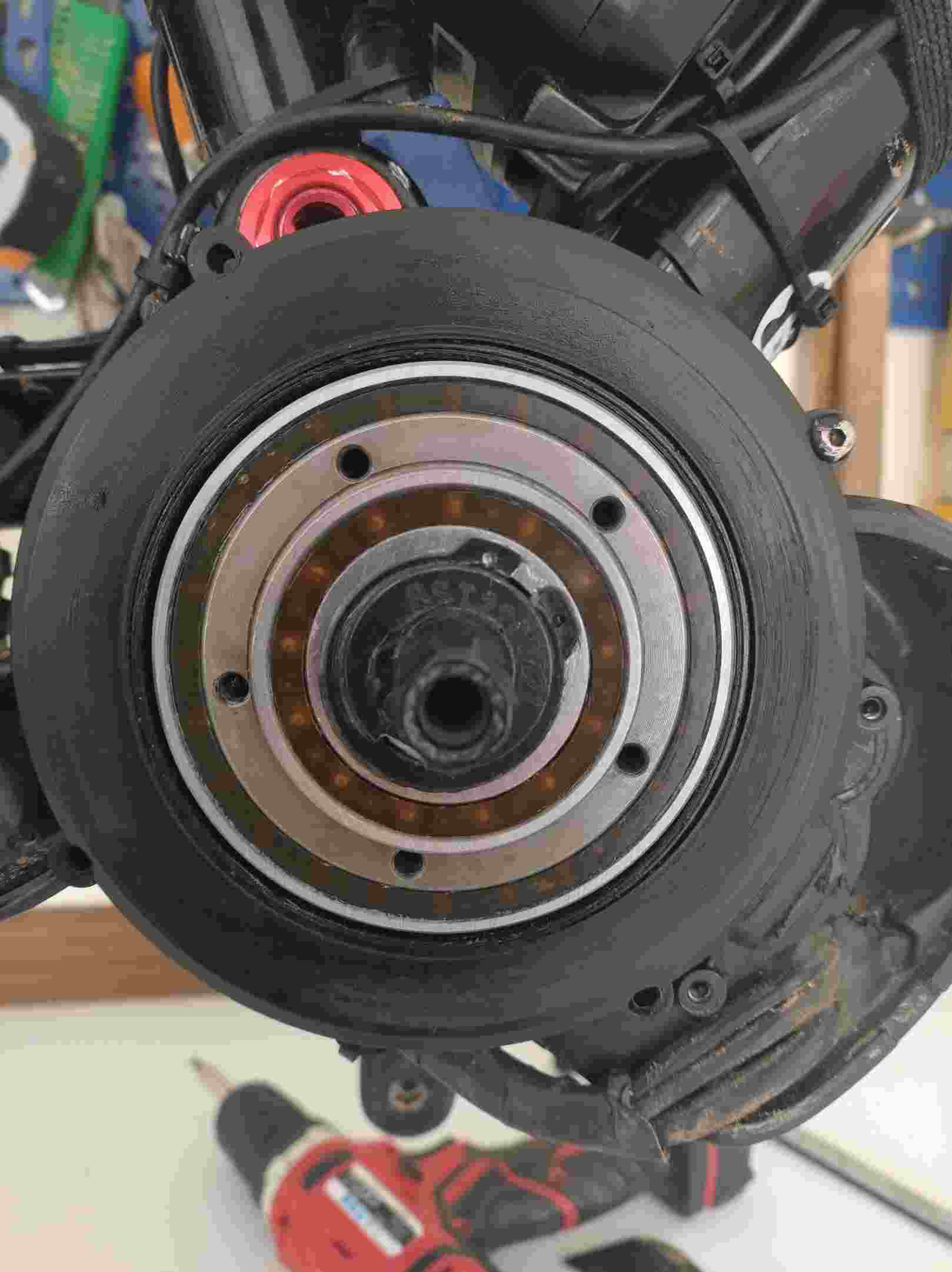

Jerrydrake66
23 Messaggi
Inserito il - 12/04/2024 : 10:13:31  Mostra Profilo  Rispondi Quotando
bob ha scritto:
Jerrydrake66 ha scritto:
ma l'asse dei pedali mi sembrava proprio di ferraccio, niente cementazione. . Anche perché girando appunto su cuscinetti non servirebbe
boh avevo dato per scontato lo fosse, confrontandolo con gli assi dei mozzi delle ruote shimano ed il modo in cui tende(va) a spezzarsi ad alcuni utenti, non sono però un'esperto in metallurgia quindi mi viene la curiosità di capire, intendi che se fosse di tipo cementato non avrebbe bisogno di cuscinetti ? ma per una questione di scorrevolezza/superficie o per una resistenza intrinseca alla flessione/rottura ?
No , se fosse cementato sarebbe solo meno soggetto ad usura. ma non ha senso fare un pezzo cementato se deve girare su un cuscinetto. perchè rimane fisso nella parte che gira del cuscinetto , quindi non si consuma mai.. qui si consuma perche c'è tolleranza fra l'asse e il cuscinetto, cioè il diametro dell'assè è piu piccolo (di qualche decimo ovvio) del cuscinetto, e ci "balla" dentro , e si usura l'asse perchè il cuscinetto è di materiale molto più duro;
Nel mio caso mettendo una striscetta di carta di spagna ( che è un lamierino di ottone) rimane tutto fermo , non si consuma ulteriormente e l'asse gira correttamente allineato nel cuscinetto

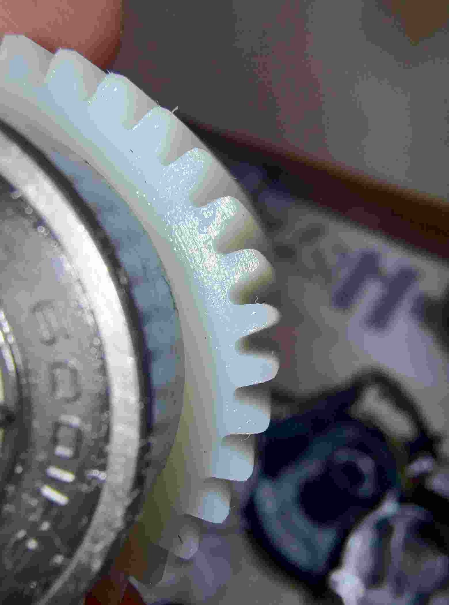

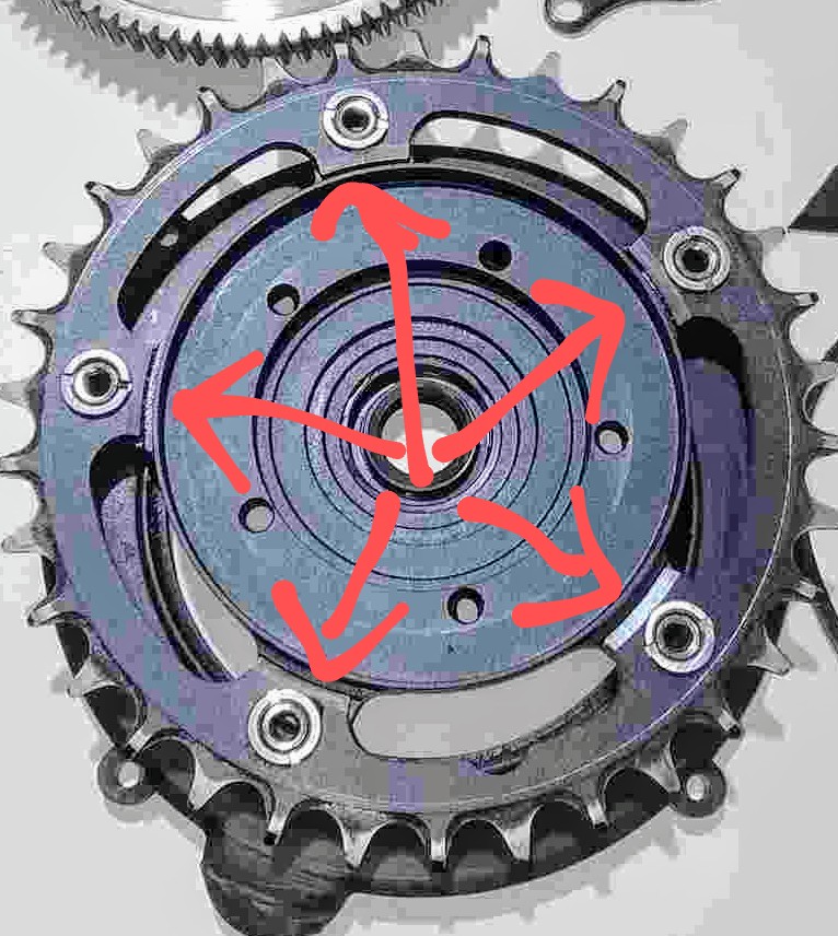

sinceramente sto motorello mi sta proprio stufando... c'è l'ho dal 2017 ma adesso sinceramente ha passato i limiti.. Si sa che ha tanti punti deboli, che bisogna mettere dei pad di raffreddamento, che il torsimetro ha una durata limitata...
Ma almeno le vesioni vecchie qualche anno duravano...
Adesso il nuovo 2b, 2 motori su due mi hanno rotto la ruota libera grande... uno con soli 800 km e 8 mesi di vita, e l'altro mi sta lasciando adesso, inizia a slittare il pedale dopo un anno e 4 mesi e circa 2200km...
Lo faveva anche il vecchio tipo ma con una morsa e 20 euro montavo un cuscinetto made in usa e non si rompeva più..
Adesso il pezzo è custom, introvabile e con le spese di spedizione costa circa 67 euro... ok non molto ma per montare lo stesso schifo cinese che dopo un anno si rompe...
quindi uno dovrebbe cambiarsi una ruota libera all'anno a seconda dei km, poi dopo un paio d'anni se va bene il torsimetro , poi incrociare le dita che tutto il resto dell'ambarbam regga..
Mi ci sono divertito molto ma passare a una nuova versione con qualità peggiore della precedente, già discustibile, è proprio uno schifo... #128577;
Faccio notare che anche il nuovo tsdz8 ha lo stesso torsimetro e ugualmente un grande cuscinetto unidirezionale fra le ruote libere...ovviamente di qualità cinese, lo vedo male, purtroppo..
Scusate lo sfogo...ma cambiare un main gear prima della catena è veramente ridicolo!

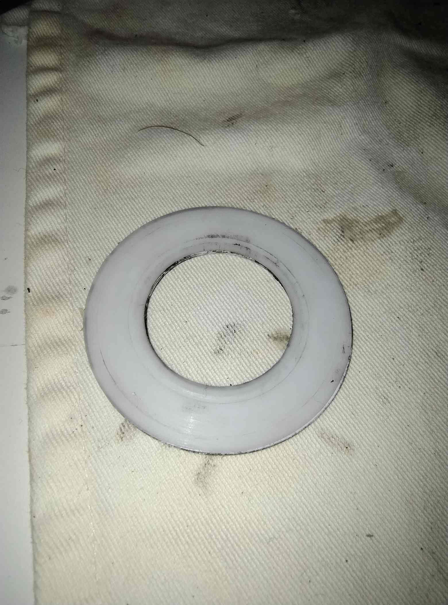

Inserito il - 26/04/2024 : 12:57:00  Mostra Profilo Invia a andrea 104KG un Messaggio Privato  Rispondi Quotando
Oggi ho preso la ruota libera con 800km sostituita sulla mtb... smonto anello in plastica e la trovo piena di grasso nero. È il grasso della catena che cola e si jnfila sotto la plastica di protezione. Pulisco tutto con petrolio bianco e detergente e poi lubrifico con olio per macchine da cucire. Infine sostituisco la ruota libera della gravel che ha iniziato a slittare.. fatto solo 3 km e sembra non slittare.. probabilmente il grasso sporco della catena impediva alle mollette di spingere i dentini ruota libera.. però occorrono più km per un verdetto definitivo...
Gli short non li gradisce. https://youtu.be/zd3OSNDiYt0?feature=shared

Inserito il - 28/04/2024 : 01:59:26  Mostra Profilo  Rispondi Quotando
sinceramente sto motorello mi sta proprio stufando... [...] inizia a slittare il pedale dopo un anno e 4 mesi e circa 2200km...
a sto giro anzichè la frizione grande (esterna) ti si è usurata quella piccola (interna)
l'unica è ritornare al vecchio sistema, almeno l'alberino durava quei 20mila km e via andare, il ricambio 20 euro a dir tanto e al massimo usi l'ingranaggio di bronzo
esatto e se ricordi nel video che postai in cui lo si analizzava già si parlava di utenti che lamentavano malfunzionamenti dello stesso
ma và figurati, sapessi quante bestemmie in lingue che nemmeno sapevo parlare ho imparato grazie al tsdz2, c'è da dire che il tsdz2 ti istiga al problem solving, quasi non ci si crede che sia progettato così, tramite problemi improbabili e stravaganti ha finito col farci riunire (come quelle scene nei film dove la gente si riunisce in cerchio con le sedie e parla dei problemi di dipendenza varia)
Oggi [...] sostituisco la ruota libera della gravel che ha iniziato a slittare fatto solo 3 km e sembra non slittare.. probabilmente il grasso sporco della catena impediva alle mollette di spingere i dentini ruota libera..
mi sembrava infatti che solo dopo 2200km già avesse ceduto, solitamente a te dovrebbe prima cedere quella grande per via dei 18A, se sei riuscito a recuperarla meglio così, può succedere alle volte che il grasso in eccesso ci si infili dentro andando ad intasarla, sapevi che la vecchia ruota libera aveva il meccanismo invertito ? qualora ci fosse stato un'eccesso di grasso sarebbe stato espulso all'esterno della bici dove nello spider un po di spazio di "manovra" c'è, la nuova versione invece "si ingolfa" poichè gli "sfiati" sono verso lato disco torsimetro
p.s. una miscela niente male di grasso ad alte prestazioni l'ho scovata additivando il grasso blu marino della CFG con dell'olio motore 10w40 rendendolo molto simile come consistenza a quello originale (che si presume fosse così proprio per evitare che seccandosi intasasse le frizioni)

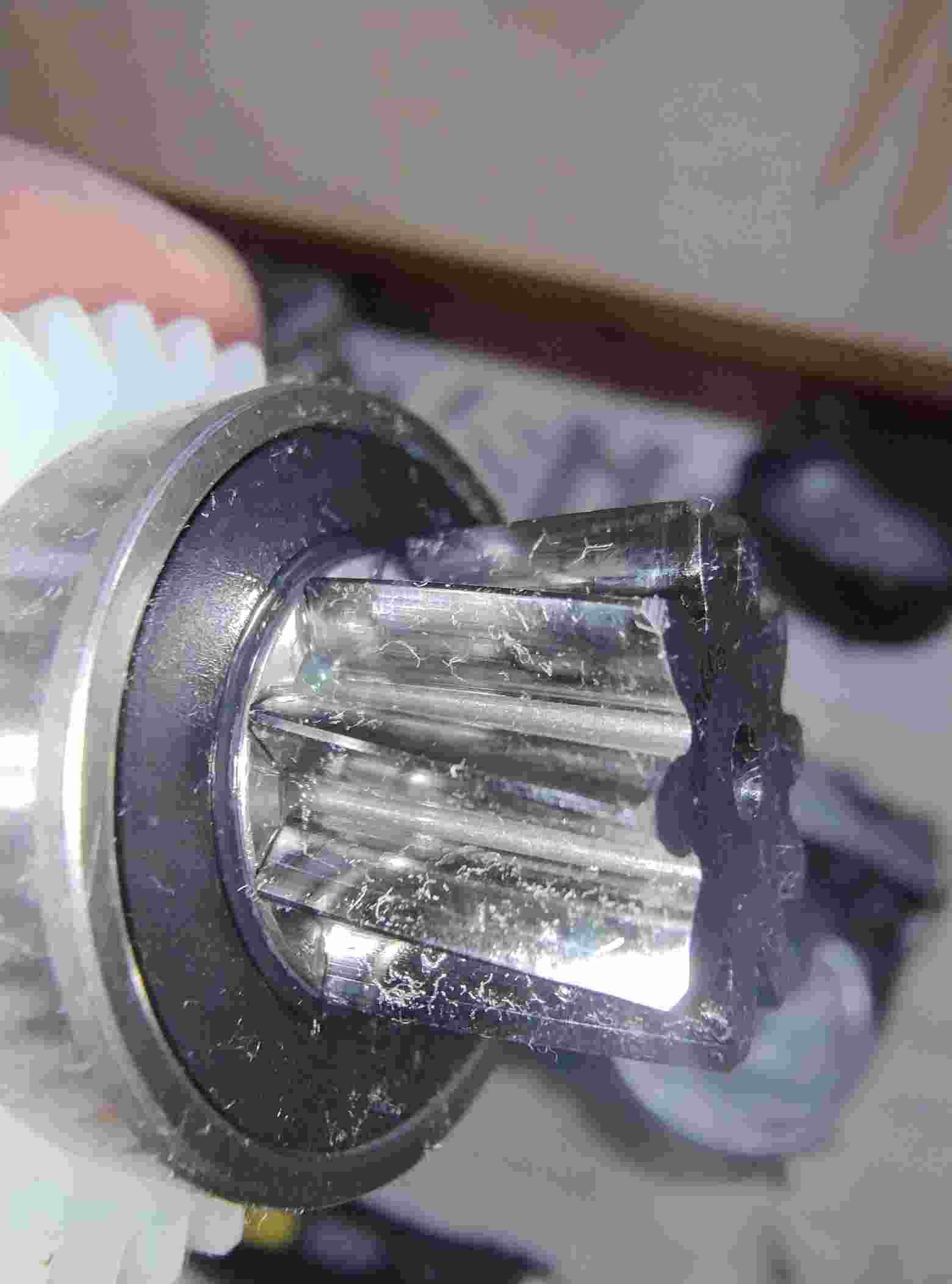

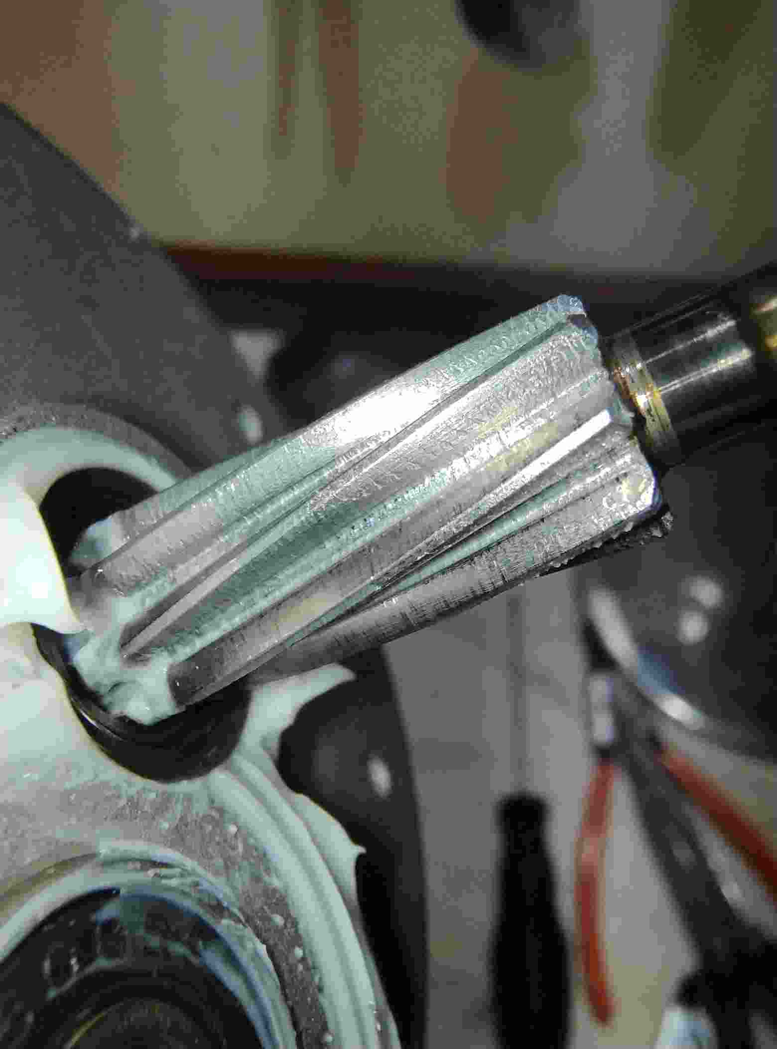

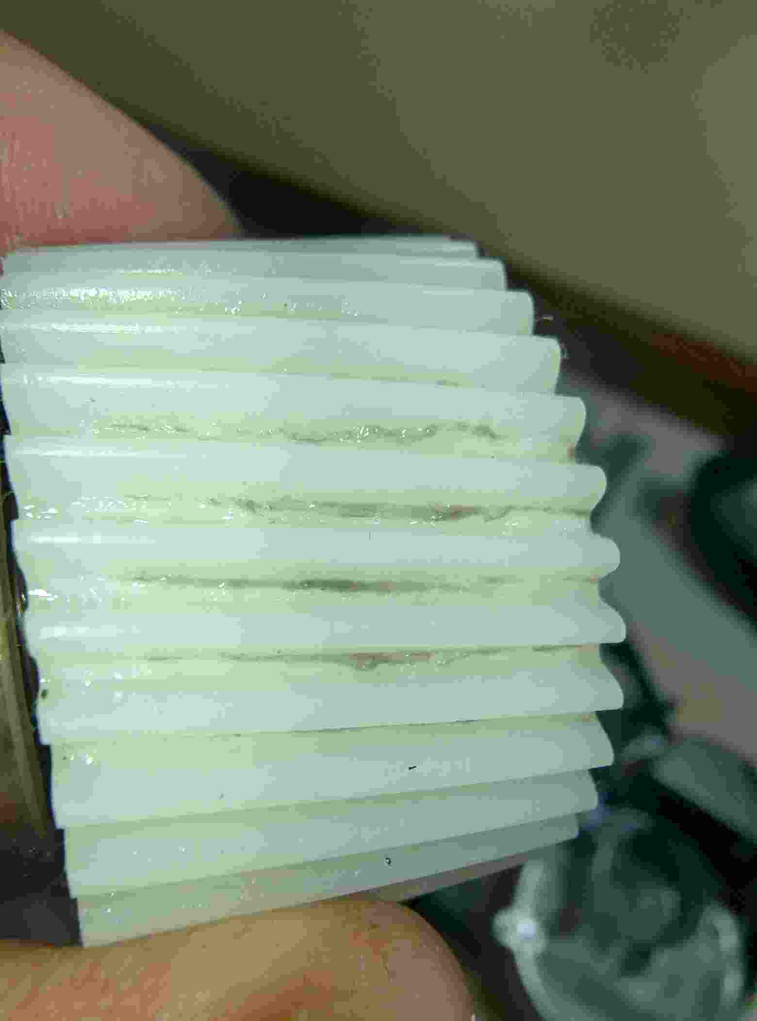

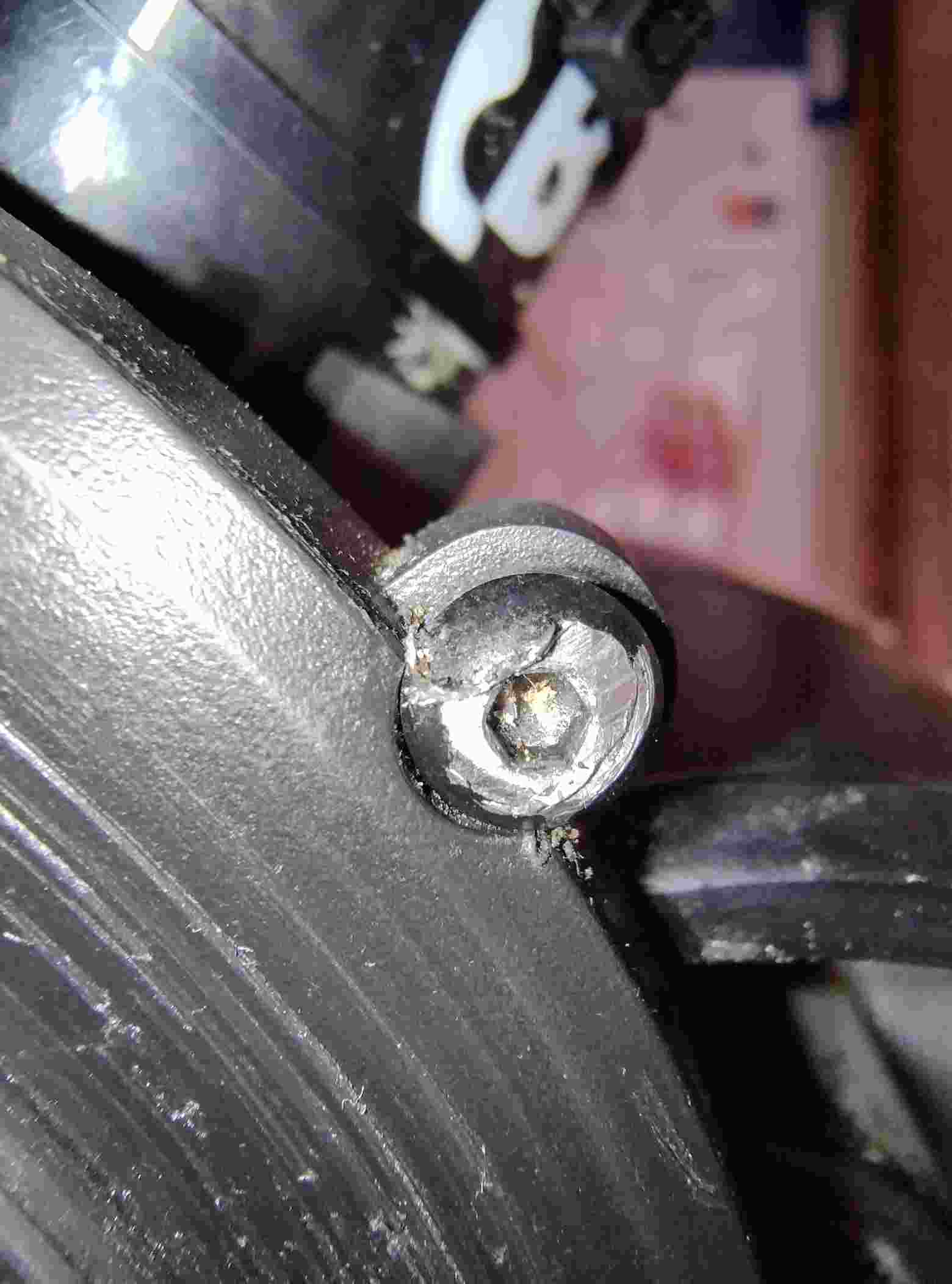

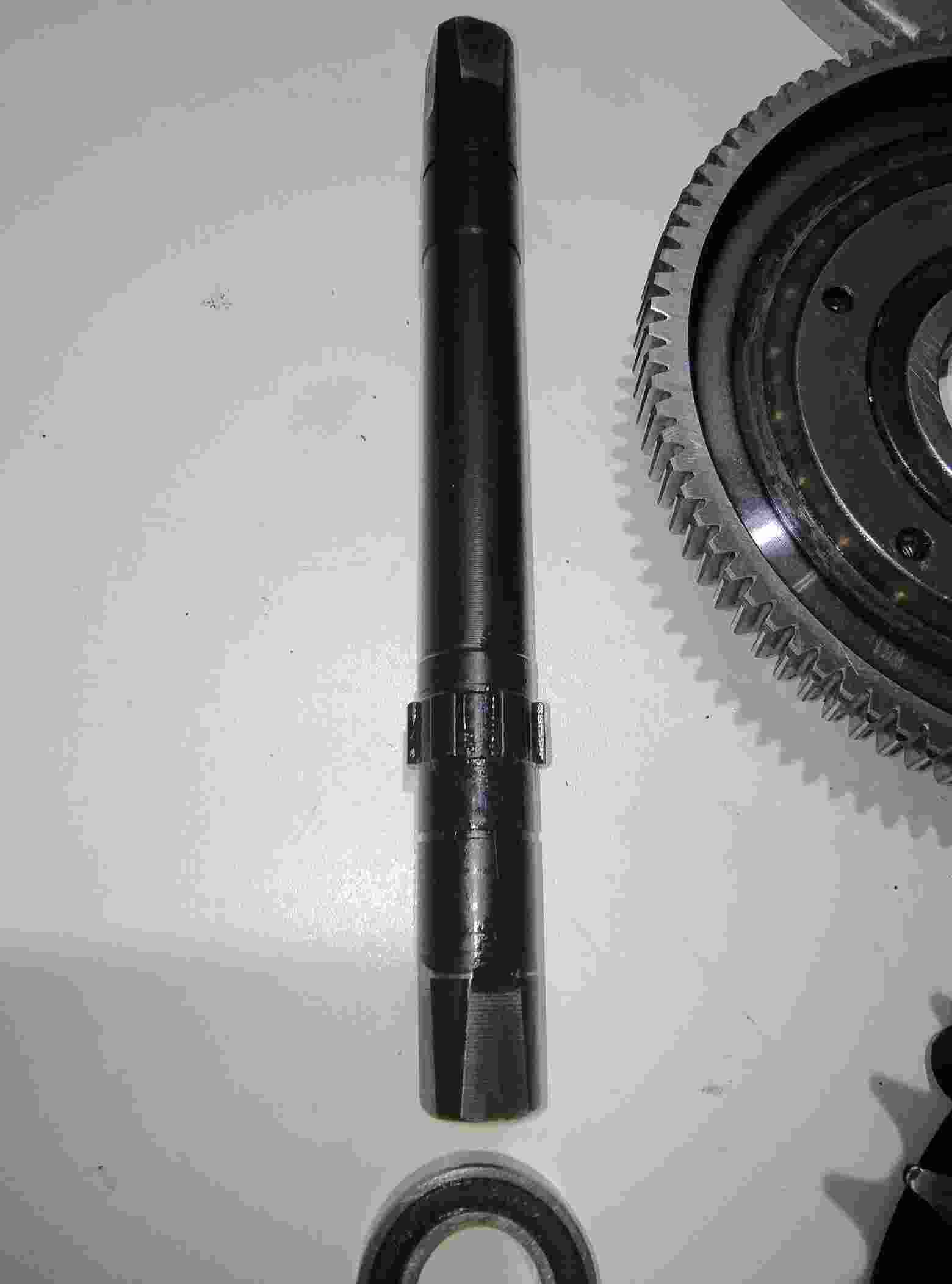

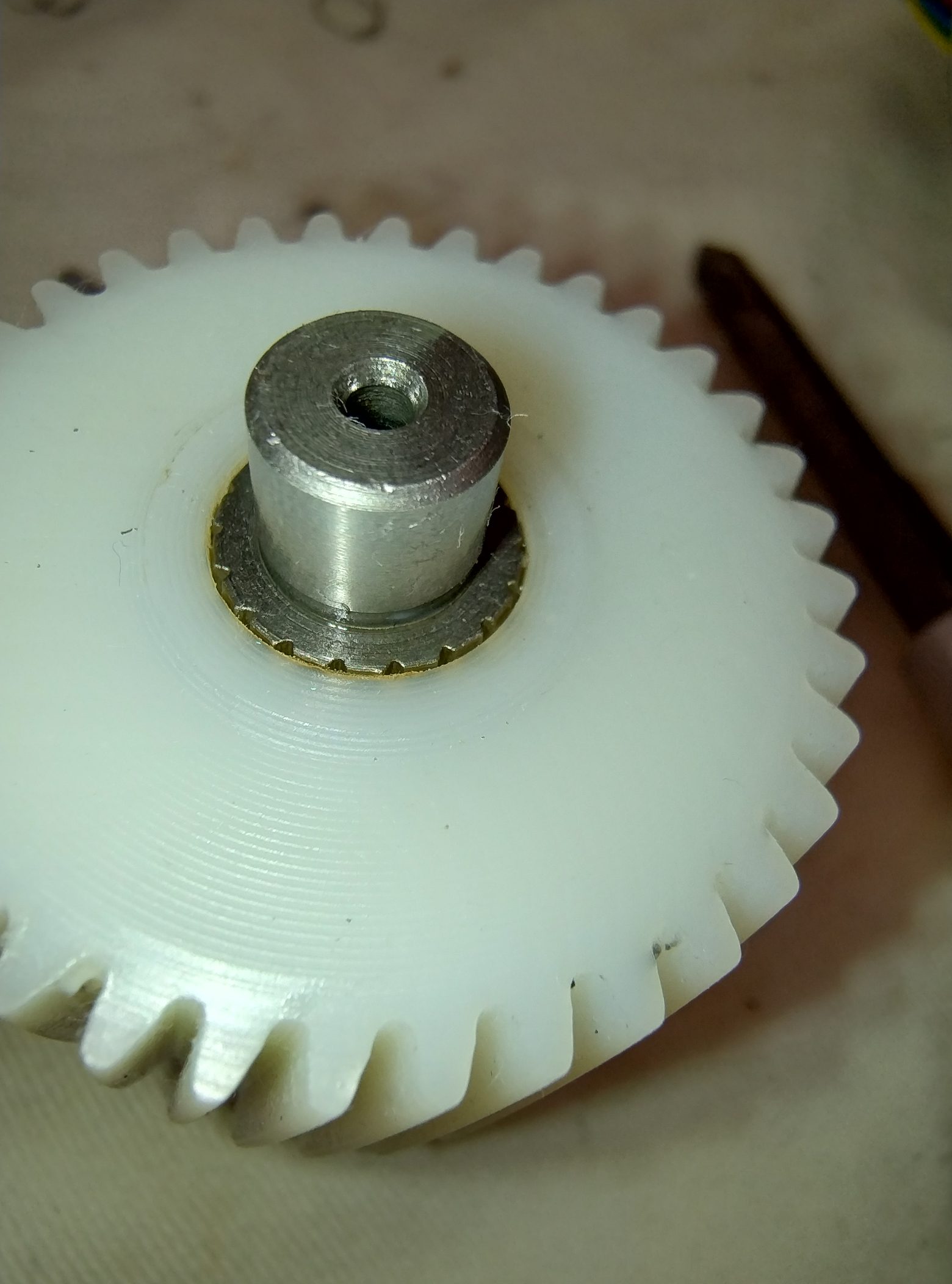

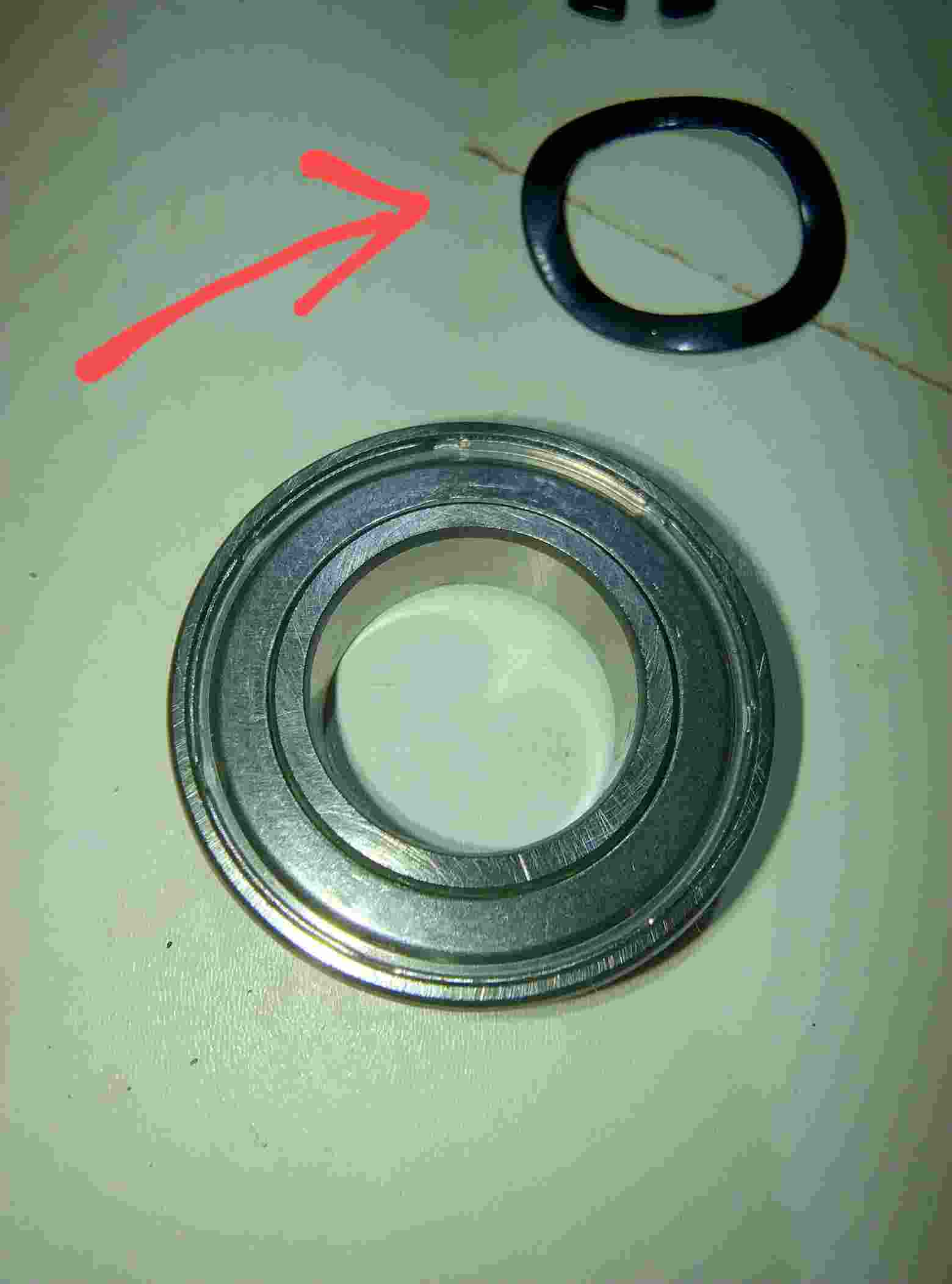

A proposito di problemi:
il motore comincia a "tossire" nel senso che pedalo e l'assistenza singhiozza, va a strappi, penso possa essere il cuscinetto blu e lo sostituisco, inizialmente ok, ma dopo 2 minuti ricomincia.
Ho a casa un vecchio motore quindi lo smonto...
Cambio il cuscinetto, ma niente, il problema rimane, provo allora a calibrare meccanicamente il sensore di torsione nell'albero (portando a circa 100, da 214 che era prima), ma il problema resta.
Ultima prova sostituisco l'alberino di riduzione e sembra abbia risolto, dico sembra perché dopo tanti tentativi si è fatta una certa ora e ho provato solo davanti casa (sotto la pioggierellina) per 100mt.
Domani vedremo (ma dal momento che anche questo ha lavorato tanto, se lui lo sostituisco lo stesso) altrimenti posso solo immaginare che sia dalla batteria che eroga non in maniera lineare...
Ps, ma l'alberino del tsdz2b si può utilizzare n tsdz2?
Modificato da - antonio6019 in data 28/04/2024 02:23:27

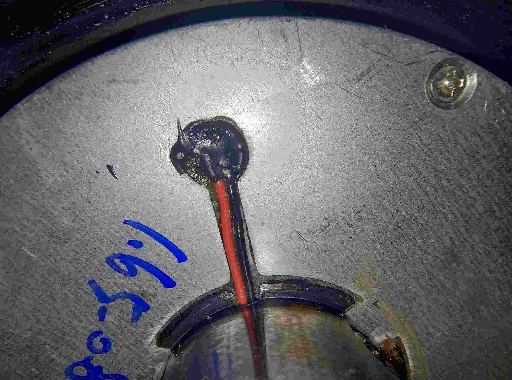

Inserito il - 29/04/2024 : 03:44:01  Mostra Profilo  Rispondi Quotando
antonio6019 ha scritto:
l'assistenza singhiozza, va a strappi (1)
sostituisco l'alberino di riduzione e sembra abbia risolto (2)
ma l'alberino del tsdz2b si può utilizzare n tsdz2? (3)
(1) se on fa rumori, potrebbe essere uno dei due cavi del disco ricevente del torsimetro che si è staccato ma poichè è inglobato in un blocco di silicone fa un falso contatto in base alle vibraioni, se pedali all'indietro e poi in avanti riprende a funzionare allora è quello
(2) l'alberino solitamente ti molla di colpo senza dare segni di cedimento (o almeno con me fece così) ma se ad alte potenze senti un "krrrrrrr" come se grattasse qualcosa tipo una zip allora il problema è lui
(3) purtroppo no, l'ingranaggio "blu" del tsdz2b (che è bianco) è un pezzo unico, non ha la funzione di frizione perchè essa è stata spostata nell'ingranaggione grande, non ti converrebbe comunque fare la conversione perchè economicamente parlando il vecchio sistema con due lire lo aggiusti mentre il tsdz2b ha sta rogna che proprio il design del nuovo ingranaggione non è riparabile ma solo sostituibile, non star poi a far la prova di metter solo l'ingr. bianco nel vecchio tsdz2 perchè ci provai già tempo addietro e fu un disastro, spingendo i pedali in avanti facevi girare il motore che essendo tutto sincronizzato con i suoi sensori hall andava in trip e si fermava partiva in continuazione rendendo impossibile la pedalata e rischiando pure di romper qualcosa.
antonio6019
242 Messaggi
Inserito il - 29/04/2024 : 08:12:13  Mostra Profilo  Rispondi Quotando
Sono uscito a provare dopo qualche km sento che comincia a grattare finché improvvisamente si blocca e non posso fare girare le ruote indietro completamente grippato, a casa smonto e in pratica il motore che con le dita gira quando nella sua sede se trainato dall'albergo nulla, sinceramente non so che pensare, ho messo il vecchio motore e trascinato indietro gira.
L'alberino sotto la sede del cuscinetto blu mostra segni di usura, ma questo non dovrebbe fare grippare il pacchetto ma fargli perdere la presa.
Comunque ho cambiato anche il cuscinetto blu oltre al motore e oggi riprovo.

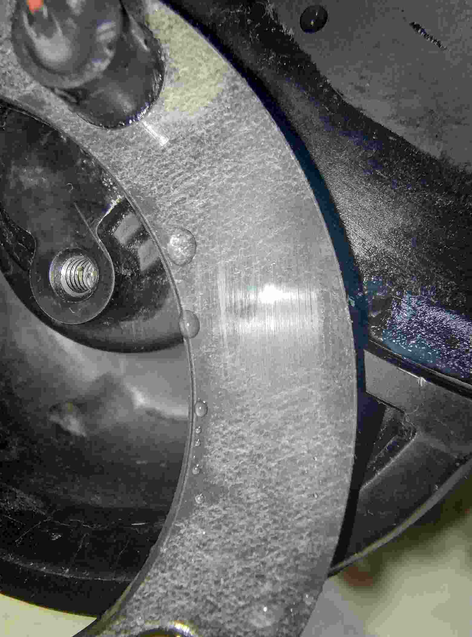

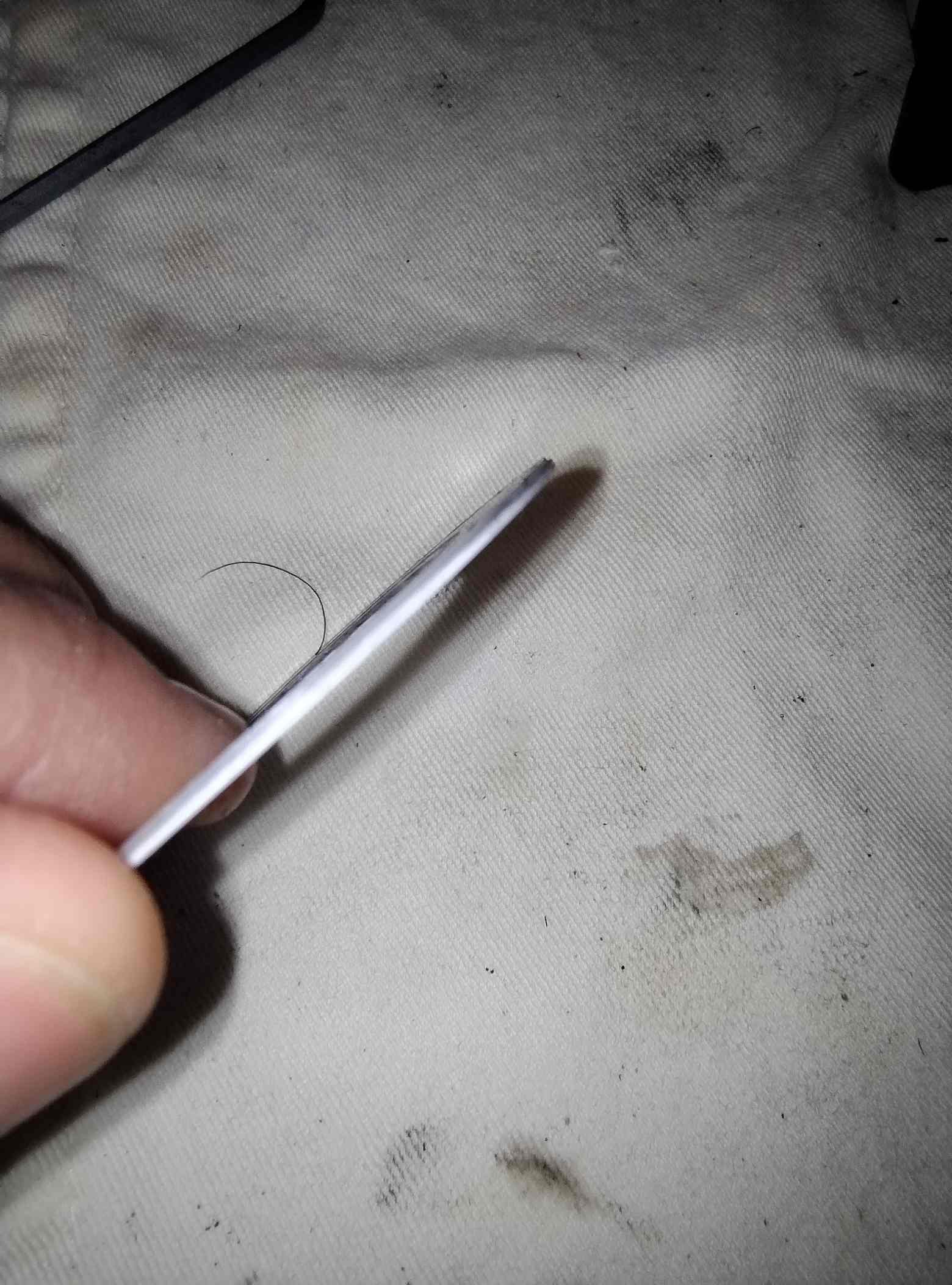

antonio6019
242 Messaggi
Inserito il - 29/04/2024 : 11:48:43  Mostra Profilo  Rispondi Quotando
Sinceramente non so più che pensare, ora il problema è che non ho più assistenza, o meglio in staccata c'è poi pedalando non credo che mi dia più del 20/30%. in ogni moralità in pratica è come se fossi in eco. Ho provato a mettere visibili gli ampere dalla batteria e non supero mai i 5/6A.
Potrebbe essere il motore?
15285 Messaggi
Inserito il - 29/04/2024 : 14:01:41  Mostra Profilo Invia a andrea 104KG un Messaggio Privato  Rispondi Quotando
Tra i vari problemi che ho avuto, quando si è consumato il disco del torsimetro la bici alla partenza sembrava andare ma dopo poco si faticava da bestia, riduzione dell'assistenza che ondeggiare anche un pò. Forse è un difetto di torsimetro.
antonio6019
242 Messaggi
Inserito il - 29/04/2024 : 14:16:12  Mostra Profilo  Rispondi Quotando

aspetta a riprovarlo, questo tipo di difetto solitamente lo fa quando il cuscinetto che tiene l'albero motore (quello incastonato nella carcassa) fuoriesce dalla sede in obliquo (quel poco che basta) e va a compromettere l'ingranaggio blu che si ritrova tra due fuochi, se tirandolo fuori dalla sede noti che è particolarmente ballerino ed esce senza sforzo alcuno, quasi sicuramente è lui, ti serve un bloccante per cuscinetti, applicarne un filo con un cotton fioc giusto lì dove appoggia il cuscinetto e sii veloce a rimontarlo perchè solidifica subito a contatto con il metallo, prima di procedere impratichisciti e calcola i tempi di rimontaggio cuscinetto facendo qualche simulazione perchè toglier quella roba è dura !
il torsimetro invia il segnale in modalità analogica, se qualcosa funziona male tipo cavetto che fa falso contatto, spellato o dischi brasati, ti ritrovi con poca o nulla assistenza
p.s. qua i problemi evidentemente sono ben più di uno

antonio6019
242 Messaggi
Inserito il - 30/04/2024 : 20:01:30  Mostra Profilo  Rispondi Quotando
Sto pensando di farmi una mtb col motore m510 che sembra sia col firmware modificabile... ma per ora è solo in'idea.
al tempo ce lo feci anchio un pensierino ma ahimè, il vero problema era riuscire a trovare un telaio idoneo alle mie esigenze che avesse compatibilità con i suoi attacchi, provai anche invano a capire che tipo di standard esiste per i mid drive inglobati a telaio ma da quanto ho capito, ogni casa ha i suoi accrocchi specifici, bosch, shimano etc etc, non sono neanche riuscito a trovare conferme della compatibilità del bafang con esistenti ebike di varie case, alla fine ho desistito dopo aver cercato quali fossero i problemi più frequenti del bafang (ebbene si di problemi ne han anche loro seppur in misura minore tipo uno dei due cuscinetti del mov centrale che non si spiega come, si usura precocemente e sembra prenda pure acqua)
Con ordine: mi era balenata l'idea del cuscinetto, poiché lo avevo trovato fuori sede tirando fuori il motore. Non ho a casa il fissante rosso per i cuscinetti, ma dopo una bella pulita ho messo il frenafiletti medio che col calore tende a solidificarsi (in ogni caso de o riaprire per rimettere i pad che erano "cotti".
Per quanto riguarda la perdita di potenza credo sia successo qualcosa al motore perché no notato 2 fili scortati (sotto la linguetta di tenuta) che probabilmente facevano contatto, infatti l'altro motore non mi ha dato problemi, ora non riesco ma settimana prossima faccio le prove (ho fatto solo qualche km e non in sentieri sconnessi dove di solito la uso).
Comunque si credo anche io che alla fine il problema sia stato il cuscinetto che la prima volta mi ha bloccato il blugear e fatto fondere la scheda visto che ero in salita e sotto sforzo massimo (15A di erogazione). SPERIAMO!!!
Modificato da - antonio6019 in data 30/04/2024 20:11:11

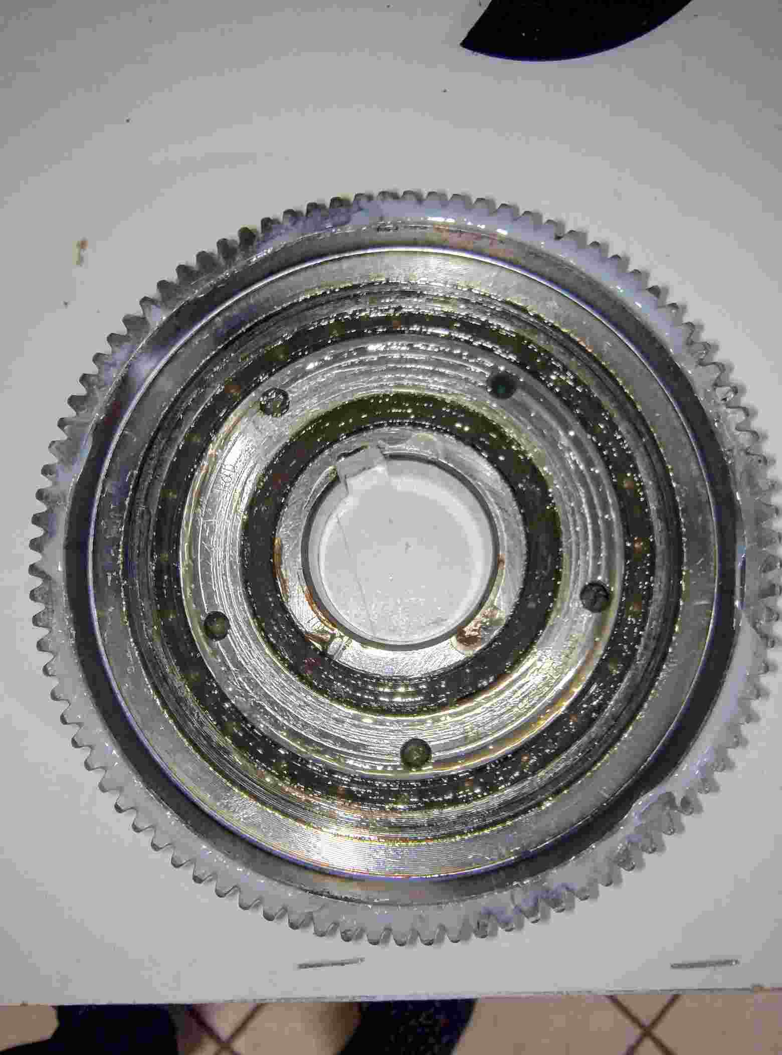

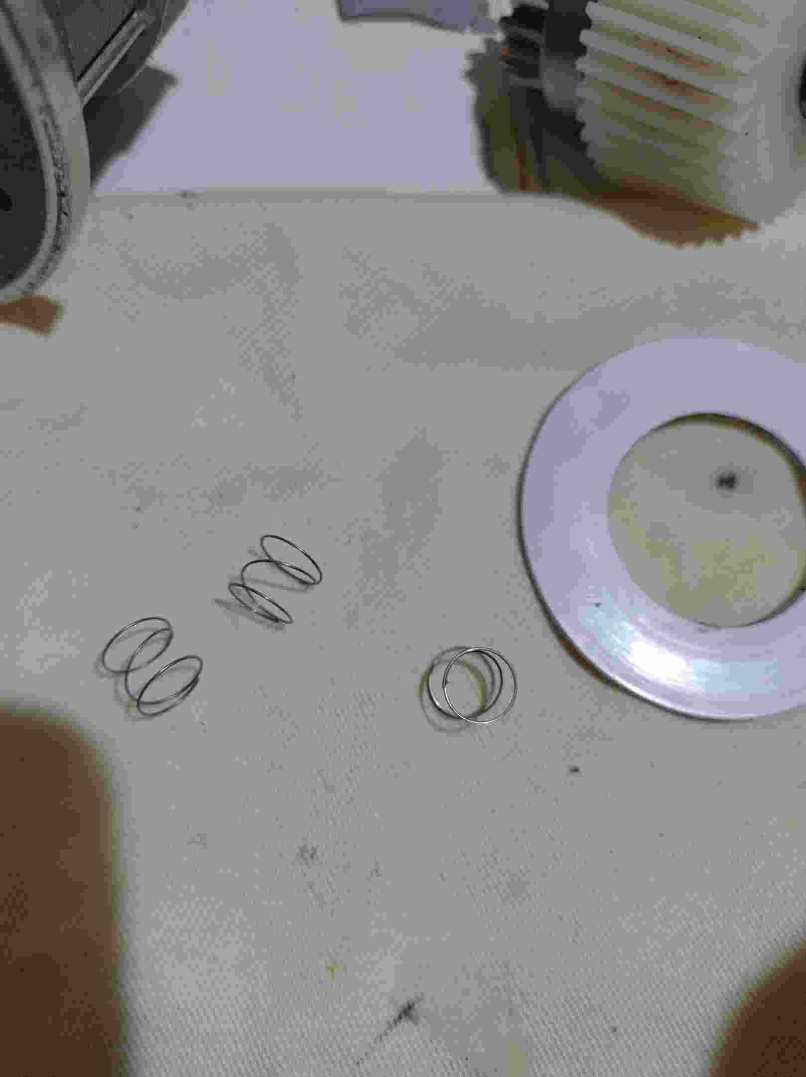

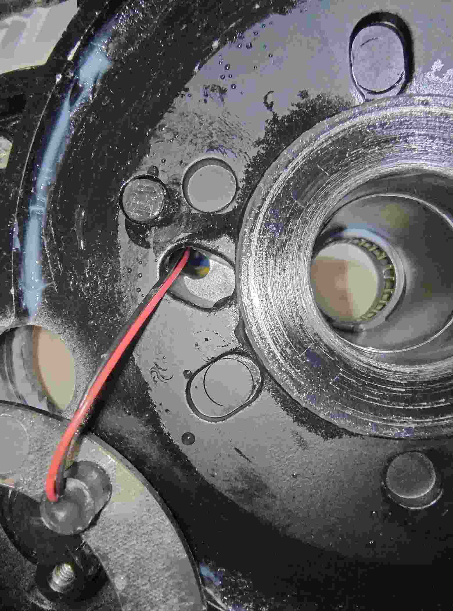

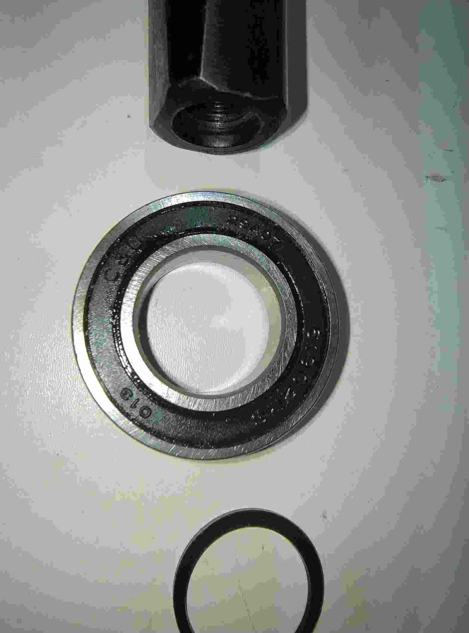

Marcellino72
96 Messaggi

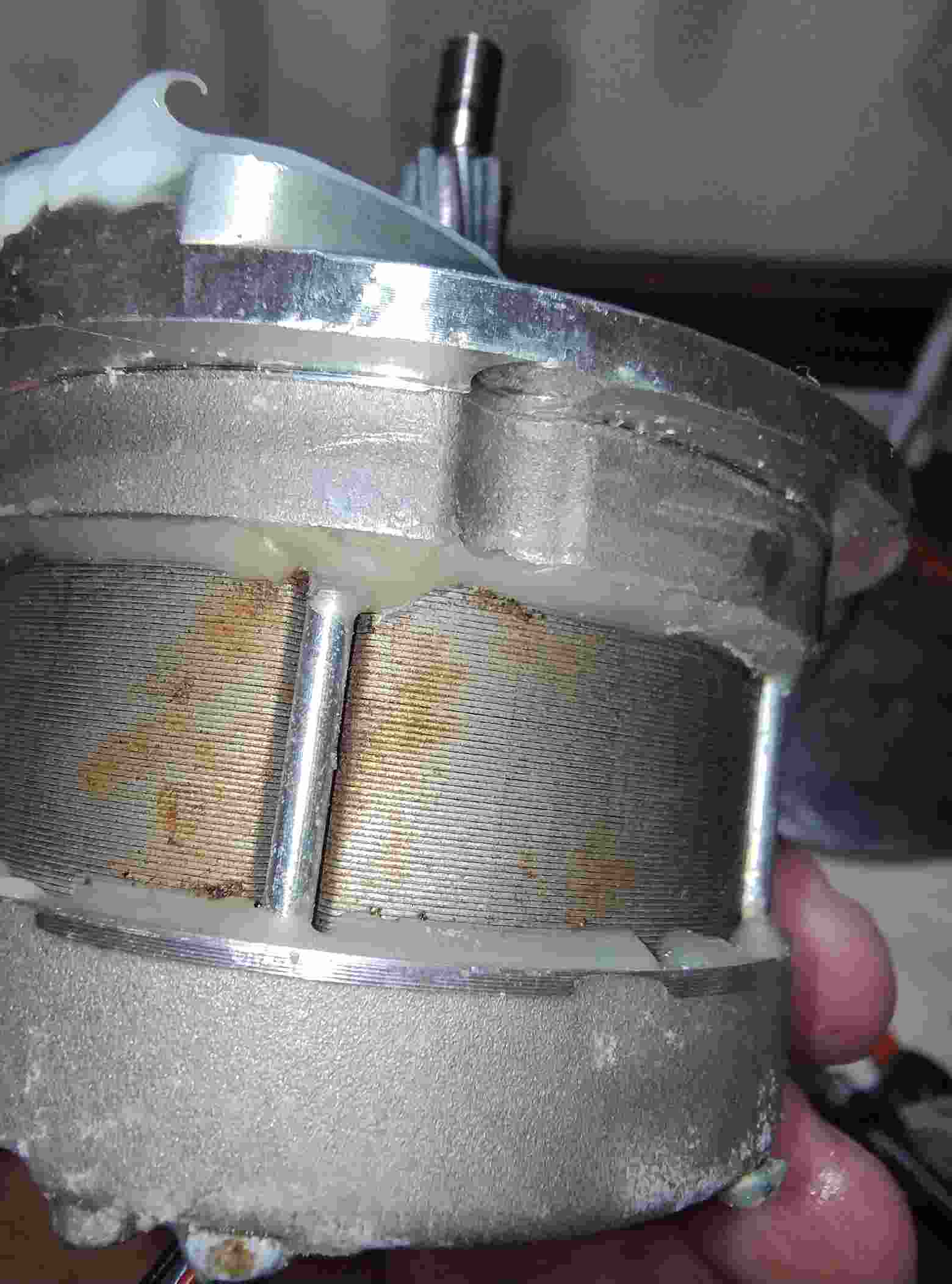

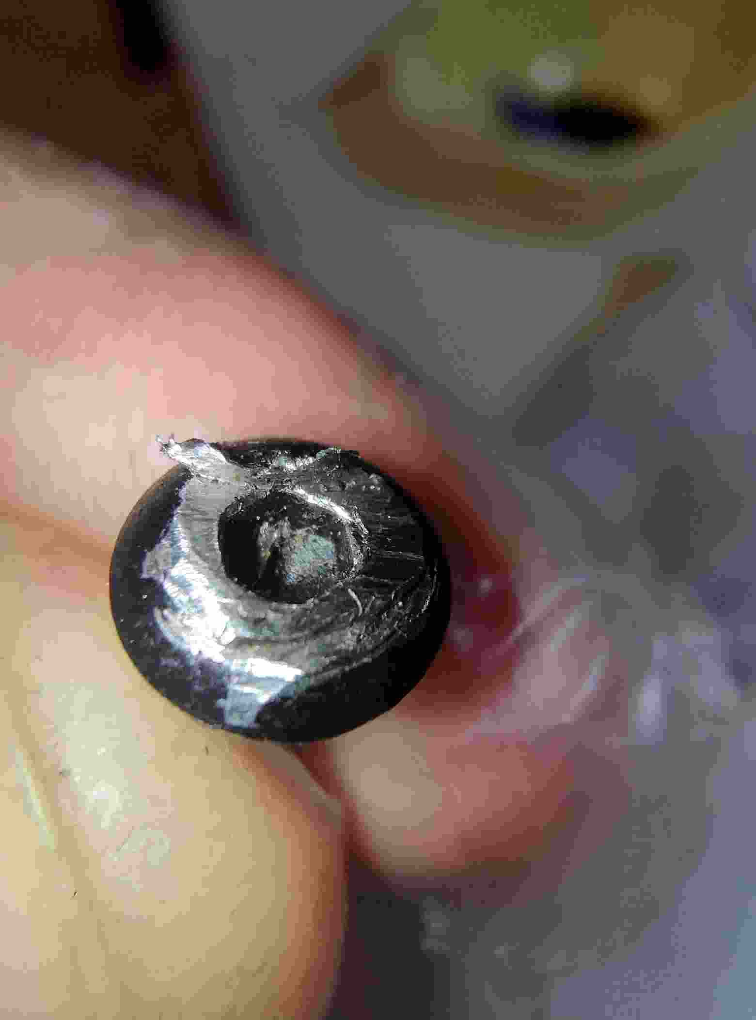

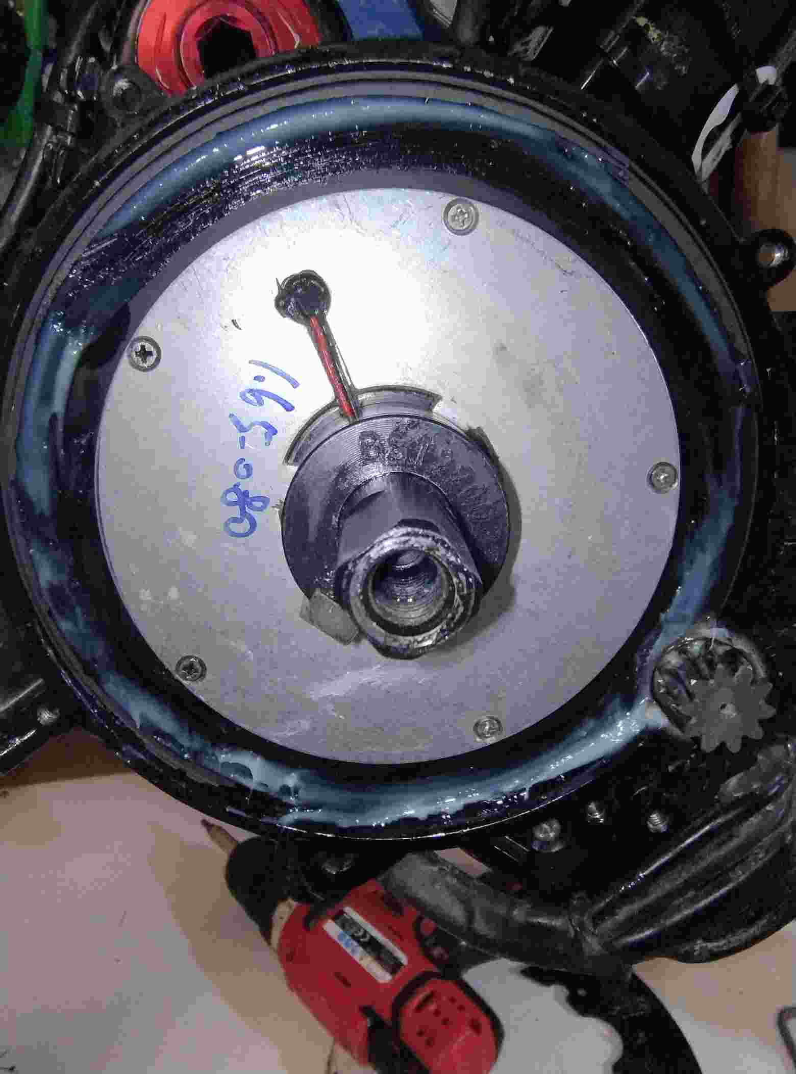

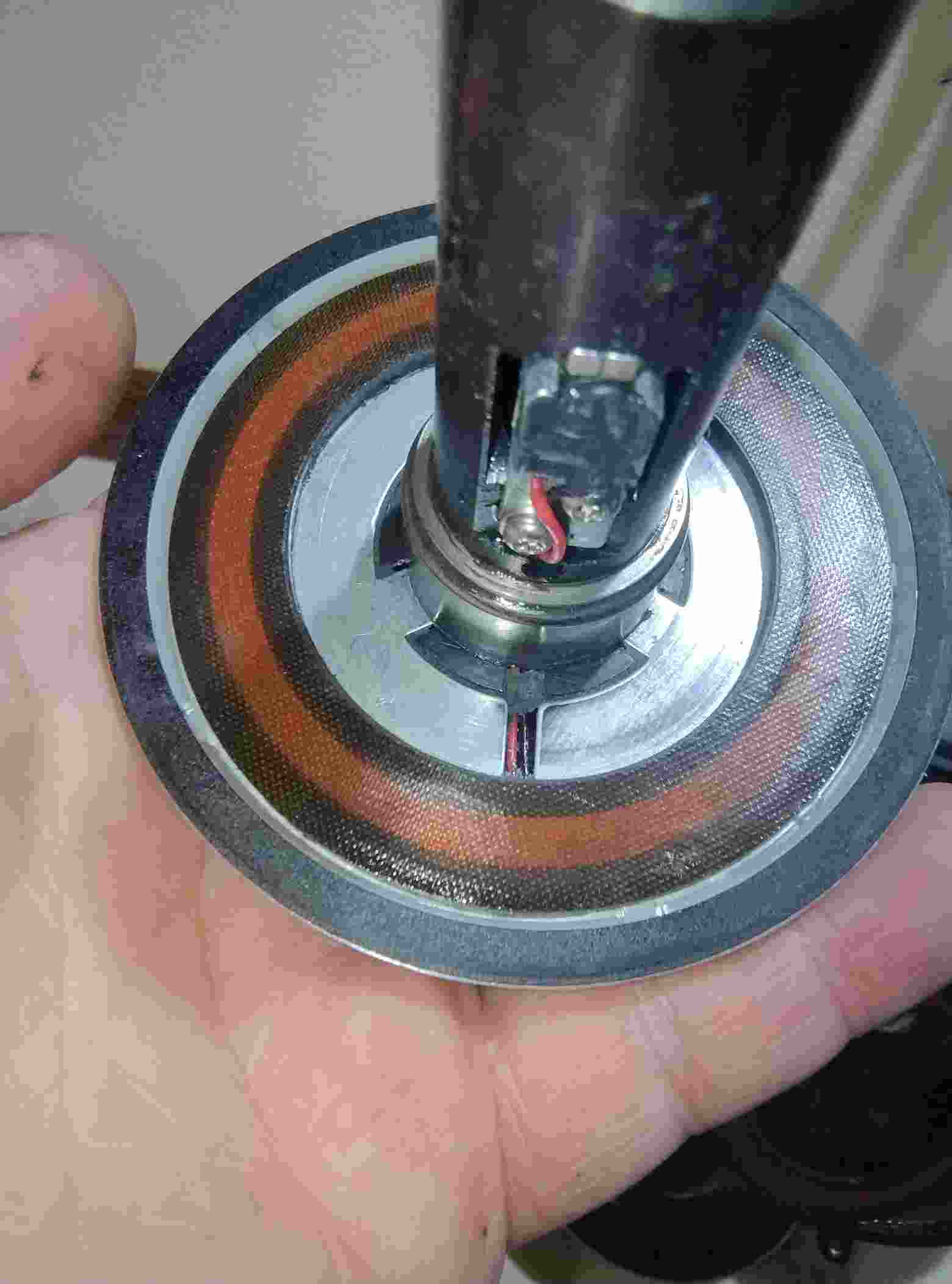

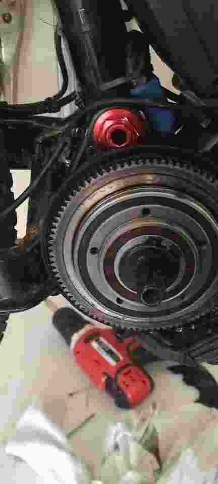

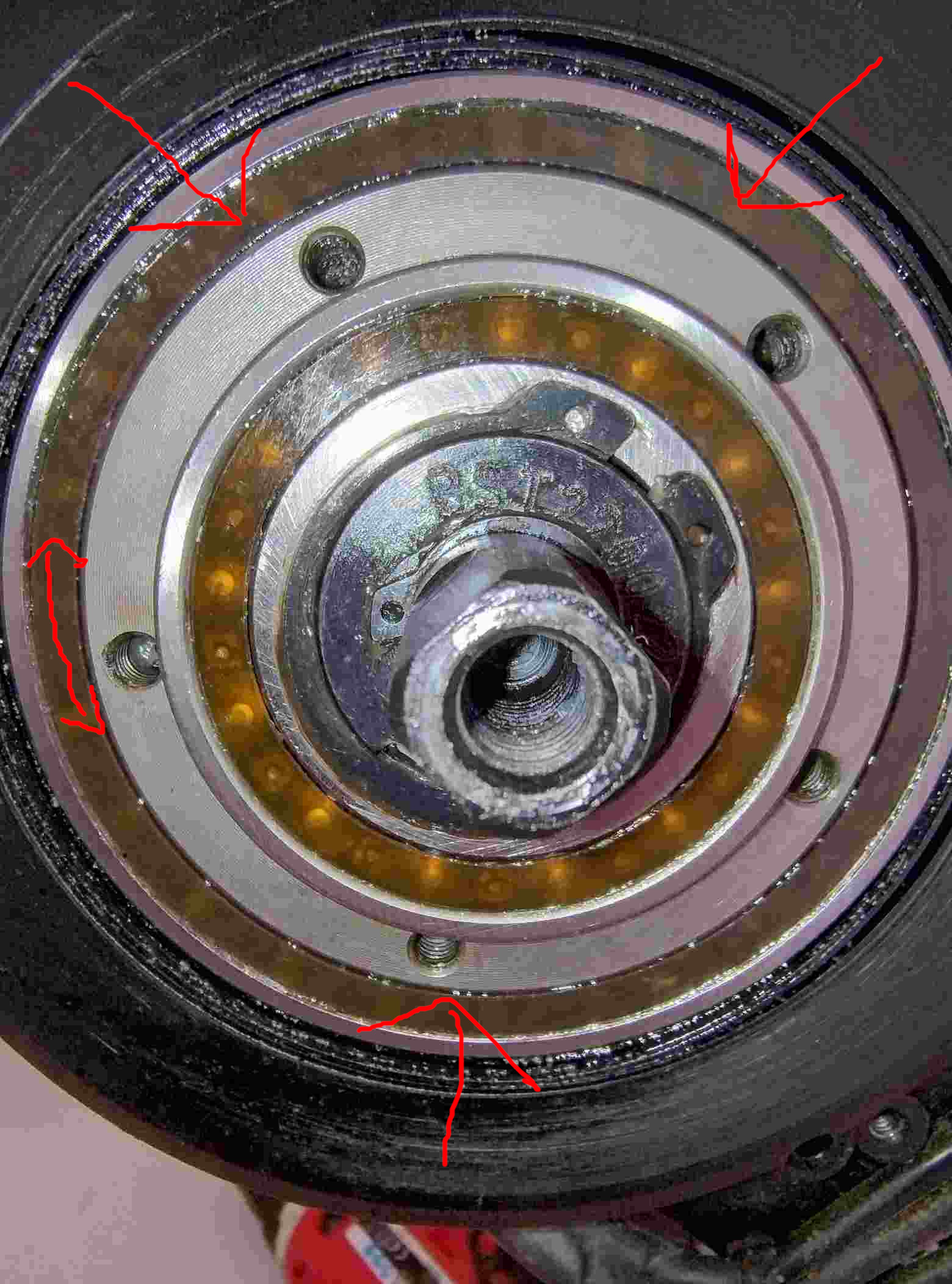

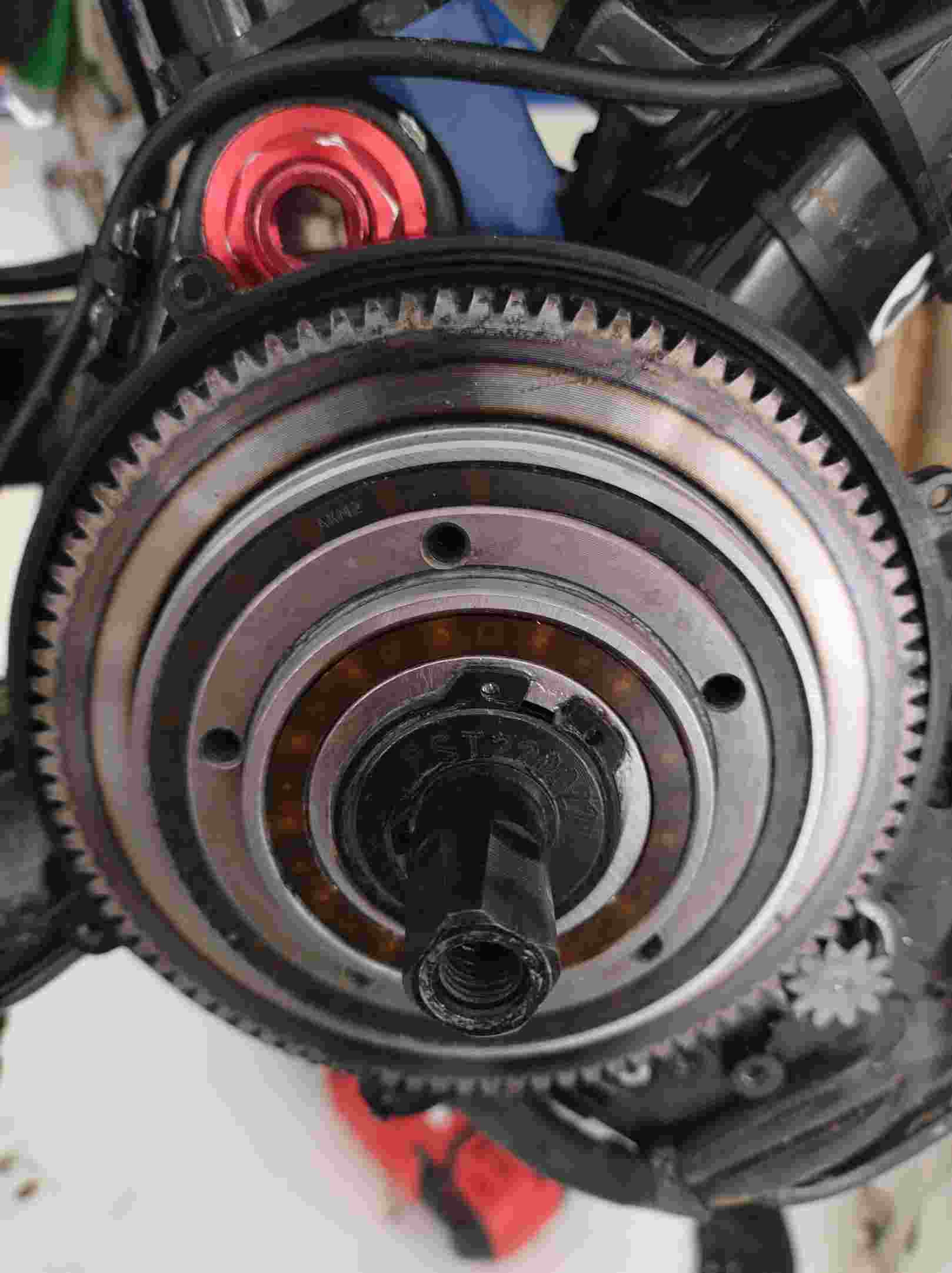

Inserito il - 30/04/2024 : 23:02:26  Mostra Profilo  Rispondi Quotando

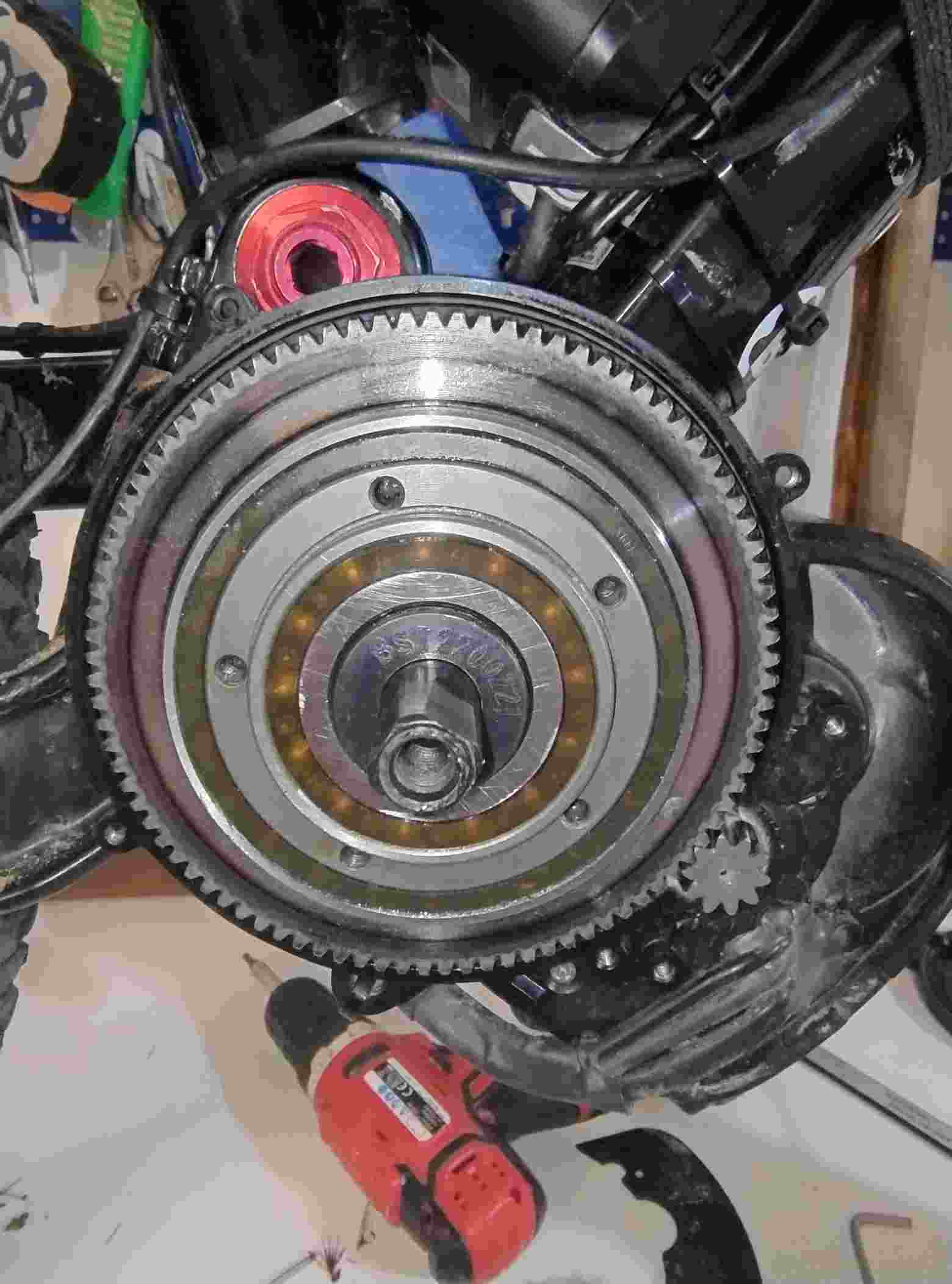

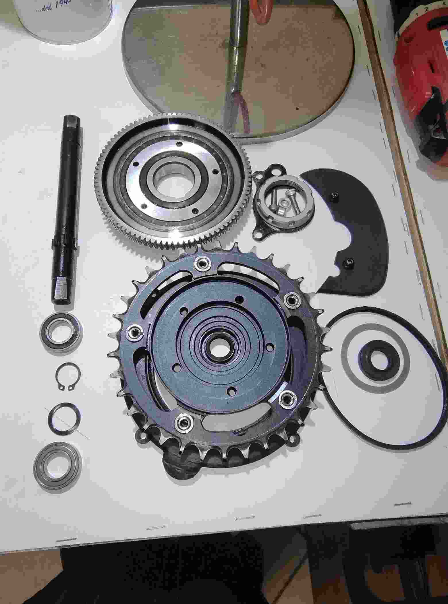

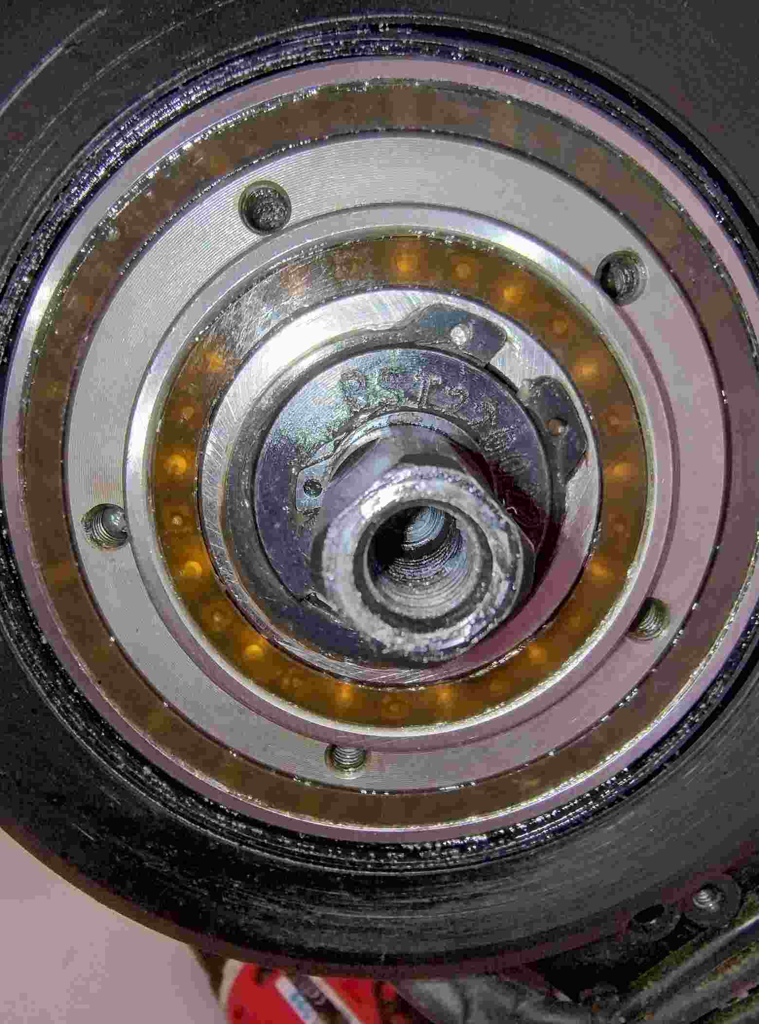

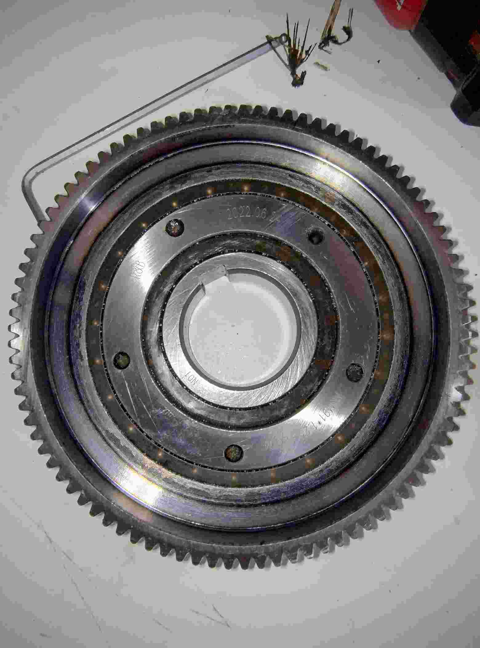

Smontato... Posto un video sul gioco che ha sta cinesata di motore... Non so se è normale,altro non mi pare ci sia qualcosa di strano .. ora proverò a mettere delle rondelle di rasanento da 0,1 0,3 o 0,5 pulirò il tutto con gasolio ed ingrasserò bene,rimonto e vi farò sapere se il difetto scompare...
68,69 KB
89,65 KB
58,51 KB
56,82 KB
58,26 KB
68,62 KB
54,96 KB
87,88 KB
83,16 KB
11,59 KB
58,96 KB
https://youtube.com/shorts/3-bm9FcJNQI?si=F_7HOy8jOW-p-ixb
P.m.

Inserito il - 02/05/2024 : 23:05:57  Mostra Profilo  Rispondi Quotando
Allora,ho notato subito un problema di corona/catena.. lo si vede dallo sfregamento sia di una vite che del carterino...
31,35 KB
65,27 KB
Poi ho notato che aprendo il motore è entrata acqua o umidità.. infatti c'è ruggine(800km)..
70,88 KB
57,24 KB
Anche davanti nel torsiometro
62,41 KB
86,35 KB
Il cuscinetto dell'albero fa pena... ne ho presi due uno lo aggiungo così migliora la tenuta alla torsione
42,85 KB
Il resto sembra a posto..
47,11 KB
30,82 KB
67,84 KB
36,24 KB
28,39 KB
43,16 KB
44,56 KB
32,55 KB
50,8 KB
67,11 KB
Non so se questo gioco è normale...
https://youtu.be/VML602SZC-Y?si=hwDP_LRBdSXVVXr-
E mi han suggerito di aggiungere un distanziale M30 da 0.5 dietro al torsiometro..
37,33 KB
E non ricordo se sta rondella va prima o dopo il cuscinetto ah ah
43,91 KB
Ho pulito tutto con petrolio bianco e userò del grasso bianco al litio per l'ingrassaggio...
35,06 KB
51,08 KB
Spero di riuscire a risolvere il problema che avevo elencato sopra .. e soprattutto che rimontato il tutto funzioni eh eh
PS... Vero Andrea,il blocco l'ho estratto senza fatica... 100euro.. son fuori, c'è anche un attrezzo addirittura per schiacciare dentro l'ingranaggio di teflon bianco...

l'hai smontato fino all'ultima vite
mi pare di ricordare lato sx seiger cuscinetto e rondella storta...
Se il torsimetro funzionava io non meterei spessori, aumentare la pressione fra i dischi ne aumenta solo l'usura.. piuttosto si può provae un sottile foglio di teflon (vero teflon) fra i due dischi potrebbe limitarne molto l'usura secondo me..

bob
148 Messaggi
Inserito il - 03/05/2024 : 05:00:34  Mostra Profilo  Rispondi Quotando
Marcellino72 ha scritto:
Allora, è la versione B... [...] su sterrato,appena non pedalo lo fa e la corona gira.. [...]Mistero! Ah ah
Credo sia colpa del torsimetro a sto punto, il solito giochino che cambia la taratura in base al calore, in casi come questi puoi agire seguendo le istruzioni di mbrusa per la corretta taratura o semplicemente aumentare l'offset nel configuratore
mi era balenata l'idea del cuscinetto, poiché lo avevo trovato fuori sede tirando fuori il motore.[...]
quel maledetto cuscinetto è una delle cause principali di centraline bruciate, per questo sto ragionando sul fare una wiki che spiega dove intervenire a motore nuovo per evitare di ritrovarsi a piedi per delle ciavate !
Se lo hai notato ad occhio nudo, fai una verifica col multimetro delle fasi, cè un metodo e dei valori di ohm di riferimento ma non ricordo dove la vidi, se qualcuno ha un link magari
Nelle foto che hai postato noto che la corona striscia contro la vite di tenuta del coperchio di plastica, per ovviare a questo problema (che sarà probabilmente la causa del rumrore che senti) dovresti mettere un cuscinetto al posto della guarnizione di gomma lato corona, proprio incastonato nello spider, con un'attrezzo di fortuna (vite e rondelle) dovresti riuscirci senza troppi problemi
per la ruggine puoi spalmarci del grasso con un pennello, anche nel carter, ovunque ! la roba bianca che vedi è corrosione galvanica, si mangia l'alluminio a poco a poco, per far prima puoi usare un lubrificante spray ma farà da isolante per i thermalpad quindi andrà pulita la superfice interessata
non aggiungere distanziali sotto al torsimetro, che abbia quel poco di gioco è normale anzi, serve per far lavorare liberamente il sensore in torsione tanto il disco ricevente viene pressato dalle 3 mollette, l'importante è che ci siano le due rondellone bianche in teflon.
il grasso bianco al litio contro l'umidità fa pena, le particelle di lito a contatto con l'acqua si espandono distruggendo la coesione che ha il grasso, se il prolema dell'acqua è così grave piuttosto prendi del grasso ai saponi di lito complesso (grasso marino blu), superiore al dilavaggio più di questo c'è solo quello alla polyurea ma è quasi introvabile, essendo il grasso marino molto denso allungalo con dell'olio motore fino ad ottenere la consistena che aveva quello originale, spalmalo ovunque, anche solo un sottile strato, gli farà soltanto bene
poichè ti diletti nello smontaggio, ci sarebbero delle modifiche essenziali da fare onde evitare che il motore "si autodistrugga" da solo, trattasi di cose banali e low cost (tra cui una è quella del cuscinetto nello spider) ma oramai lo avrai già rimontato, percui visto che sono lunghe da scrivere fammi sapere se ti interessa capire i punti critici
per smontare l'ingranaggio grande del tsdz2b vendono un estrattore a 100€ quando viene fuori a mano...
già assurdo, figurati che km dopo km il buco s'allarga pure !!! (nel vecchio ingranaggio la parte più grande cioè esterna si era addirittura ovalizatta, made with chinesium)
ma a proposito di giochi e tolleranze, sai che forse ho capito perchè ci si son schiantate le frizioni così presto ?
Hai presente che il torsimetro è completamente imbrunito tramite fosfatazione ? quel leggero rivestimento di cristalli però con il tempo si "lappa" via, specialmente le zone di scorrimento dei cusci a rulli, ebbene, nel mio caso, nella camera del torsimetro ho utilizzato sin da subito una quantità di olio tale che piano piano filtrava nel carter della frizione infilandocisi all'interno, stai a vedere che quella polvere finissima mista ad olio è andata ad abradere le ganascine ? nel mio caso ho usato così tanto olio che è finito addirittura dentro l'ingranaggio bianco lato motore ma tu se non ho capito male hai il problema che ti entra il lubri della catena dentro la frizione bypassando il carter, sta a vedere mo che per evitare che ti muoia prematuramente la frizione bisogna lucidare con sidol et similari le piste di scorrimento dei cusci a rulli ? (e magari pure la sede dove alloggia l'ingranaggio grande, tanto che olretutto in uno dei motori proprio là si era formata ruggine nonostante la fosfatazione...)
oppure schedulare un lavaggio completo dopo 2000km dopo averci messo apposta un botto d'olio hummmm
p.s. ricordo nel primo motore che i cusci a rulli, non li avevo mai lubrificati o lavati con l'olio ed avevano preso un gioco ben superiore a quello presente adesso sull'ultimo motore, a pensar male si fa peccato ma spesso ci si prende...

Inserito il - 03/05/2024 : 15:19:48  Mostra Profilo  Rispondi Quotando
Nelle foto che hai postato noto che la corona striscia contro la vite di tenuta del coperchio di plastica, per ovviare a questo problema (che sarà probabilmente la causa del rumrore che senti) dovresti mettere un cuscinetto al posto della guarnizione di gomma lato corona, proprio incastonato nello spider, con un'attrezzo di fortuna (vite e rondelle) dovresti riuscirci senza troppi problemi[/quote
207,93 KB
Diciamo che la parte interna delle viti di fissaggio mi tocca...dovrei limare un pochino... la vite che avevo messo in foto è stata limata credo dalla catena... ma se metto il cuscinetto al posto del parapolvere,non mi entra lo sporco? tu dirai tanto entra lo stesso ah ah...
ci spennello il ferox intanto... c'è anche una guarnizione gommosa elastica in tubetto che si potrebbe mettere,ma poi non so riaprendo per manutenzione come sarebbe... per ora metto il grasso bianco sulla guarnizione esistente,dovrebbe riparare da infiltrazioni...sopratutto d'acqua,visto che si usa anche nelle imbarcazioni
...mmmm ok...ma io ne ho travata una sola di rondella...
183,4 KB
184,85 KB
[quote]poichè ti diletti nello smontaggio, ci sarebbero delle modifiche essenziali da fare onde evitare che il motore "si autodistrugga" da solo, trattasi di cose banali e low cost (tra cui una è quella del cuscinetto nello spider) ma oramai lo avrai già rimontato, percui visto che sono lunghe da scrivere fammi sapere se ti interessa capire i punti critici
... è ancora tutto smontato.. io di solito son bravo a migliorare le cose.. anche se sono magari inizialmente ignorante in materia.. ma usando la logica e le informazioni che ottengo ed i consigli di solito esco magari con qualche trovata utile xD
Volevo mettere un cuscinetto anche dalla parte opposta la corona.. c'è lo spazio...
Non metterò distanziali dietro il torsiometro,vorrei solo sapere se una volta rimesso in sede,deve rimanere bello fermo,perchè io l'ho trovato così...senza giochi...
il disco credo in teflon è spesso,avevo invece il gioco tutto l'ambaradam fermato con i due seeger... come da video.
Quindi se non ho capito male il punto diciamo piu delicato e quello piu largo,giusto?
292,02 KB
inizio a rimontare perchè domenica vorrei uscire,da me ha piovuto fino ad oggi e mo danno una tregua nel weekend,cosi vedo se almeno ho risolto il problema rumore...

Ho anche notato che qua doveva esserci una rondella tipo colore oro,che da me non c'è.... Può essere?
205,84 KB
