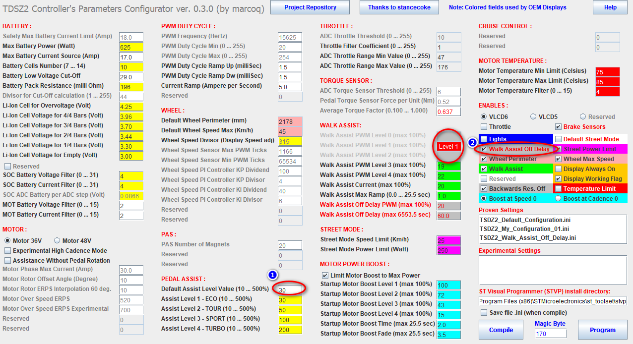

Questo è il riepilogo delle implementazioni/modifiche introdotte nella nuova release del controller e del configuratore:
1 - Introdotta la verifica del firmware dopo la programmazione della controller.
2 - Ottimizzato il tempo di accensione della controller che dovrebbe aver risolto il problema riscontrato sul VLCD5, dalle prove che ho fatto funziona.
3 - Con il configuratore è possibile scegliere se all'accensione il sistema deve configurarsi in modalità STREET (con limiti impostabili) oppure OFFROAD.
4 - Ho eliminato l'opzione per il KT-LCD3 (ormai non ha più senso), ho aggiunto l'opzione VLCD5 che ottimizza la visualizzazione dello stato batteria a 6 barre.
5 - E'possibile modificare il parametro Average Torque Factor, il quale permette di gestire la "Pedal Human Power", di default vale 0.637 in origine valeva 1.000.
6 - Ho risolto il bug dove la percentuale di corrente "Walk Assist Current" non aveva alcun riscontro pratico durante la modalità Walk Assit.
7 - Dovrebbero essere stati risolti i problemi relativi al salvataggio ed alla lettura dei file .ini.
8 - E'stata implementata una modifica che ottimizza la gestione della lettura dell'ADC, quando vengono attivati piccoli carichi come ad esempio l'accensione delle luci.
9 - Ho implementato la possibilità di disattivare la resistenza del motore quando si spinge la bici all'indietro (Backwards Res. Off), la resistenza si annullerà quando la bici è ferma, la velocità è 0 e non c'è pressione sui pedali.
Per il momento è tutto... se questo weekend avete tempo, fatevi un giro col nuovo firmware.... poi fatemi sapere.

Stavo guardando l'interfaccia.. ma non ricordo cosa significano questi parametri. Non ho trovato spiegazione nelle pagine precedenti..
1) A cosa serve il default assist level value?
Va impostato pari al primo livello di assistenza, che è quello che parte all'inizio?
2) Come funziona il walk assist off delay, in relazione ai valori di sinistra che si attivano e disattivano di conseguenza?
3) il boost è ora sempre attivo o si può disattivare?
133,6 KB
Grazie!
Modificato da - thineight in data 16/03/2019 16:32:44

1 - il Default Assist Level Value lo eliminerò perchè era
utilizzato dal KT-LCD3.
2 - il walk assist off delay ti permette di abilitare il walk
assist con un tempo di spegnimento programmabile tramite il
relativo parametro (max 6553.5 secondi). Questa funzione ti
permette di rilasciare il tasto del walk assist e puoi
disabilitarlo premendo il tasto + o -, oppure intervenendo sui
freni (se abilitati)... usare questo comando con cautela... e
funziona solo quando si seleziona il livello 1 di assistenza.
3 - Il boost di default è sempre disabilitato... per attivarlo
bisogna procedere come spiegato su github.

Inserito il - 18/03/2019 : 21:54:36  Mostra Profilo  Rispondi Quotando
Buonasera ragazzi.
Ho allegato le versioni aggiornate M0.18.C per il controller e 0.3.2 per il configuratore java.
Come vi ho accennato nel mio post precedente, nel firmware del controller ho inserito le modifiche pubblicate da casainho un paio di giorni fa... dovrebbero riguardare il calcolo della cadenza della padelata ed alcune migliorie legata ad essa.
Ho fatto una prova veloce attorno a casa e mi sembra che la bike sia molto reattiva... provate voi.
Come sapete ho introdotto la modifica che annulla la resistenza all'indietro del motore, di default questa opzione è disabilitata... per il momento non ho ancora fatto la frittata di mosfet, penso di aver adottato i giusti criteri di sicurezza... solo il tempo ci dirà se la strada intrapresa è giusta ... vedete voi se volete fare i temerari.
Nell'interfaccia java ho cambiato il valore del parametro Pedal Torque Sensor Force per Unit da 0.52 a 0.55 perchè casainho aveva fatto un piccolo errore di calcolo.
Il bug della visualizzazione del livello di carica sul VLCD5 è stato risolto.
Che dire.... attenderò le vostre impressioni!!!
Allegato: TSDZ2_Controller_vM0.18.C_and_TSDZ2_Configurator_Beta_0.3.2.zip
5463,28 KB
