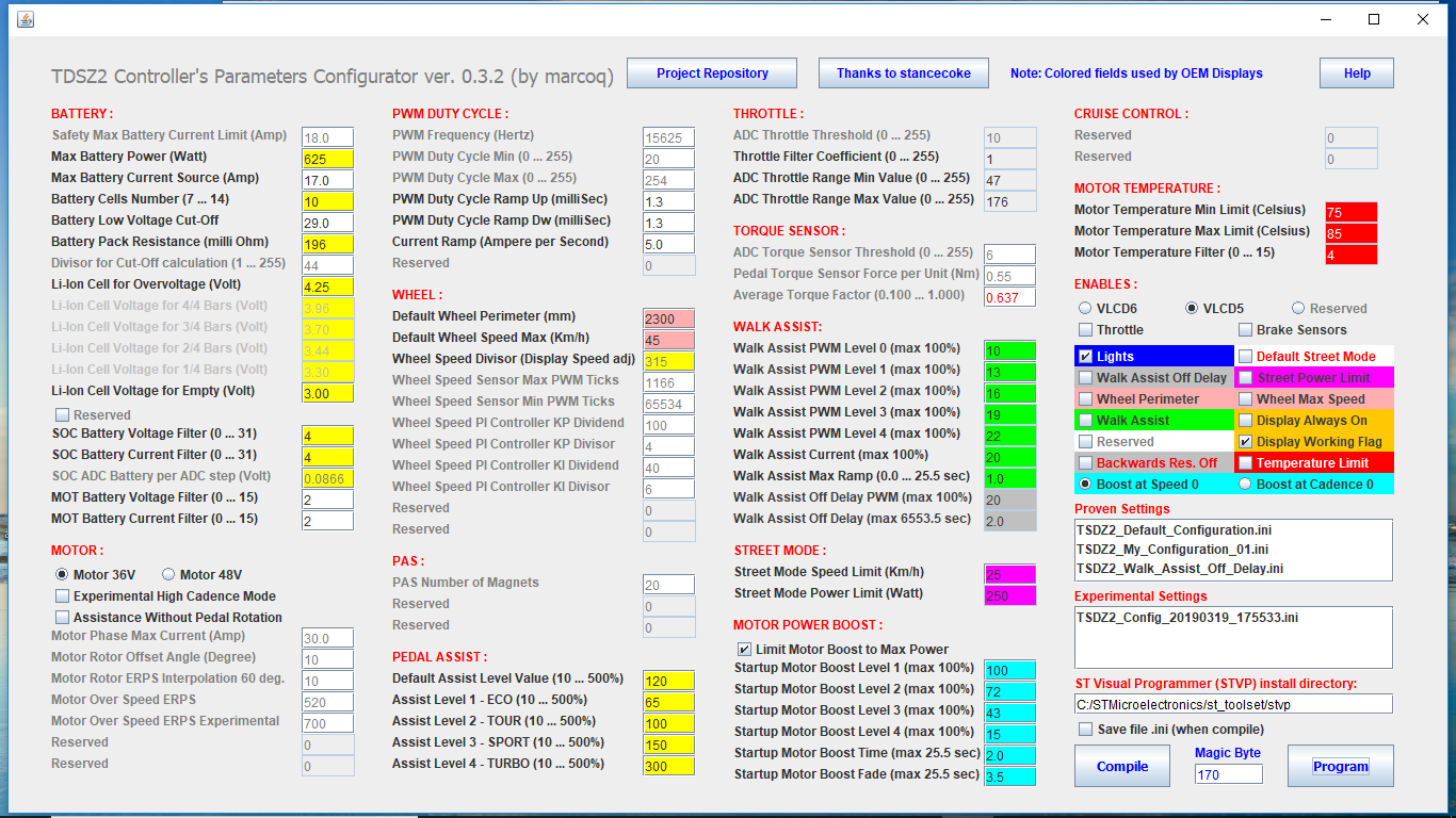

marcoq ha scritto:
Buonasera ragazzi.
Ho allegato le versioni aggiornate M0.18.C per il controller e 0.3.2 per il configuratore java.
Come vi ho accennato nel mio post precedente, nel firmware del controller ho inserito le modifiche pubblicate da casainho un paio di giorni fa... dovrebbero riguardare il calcolo della cadenza della padelata ed alcune migliorie legata ad essa.
Ho fatto una prova veloce attorno a casa e mi sembra che la bike sia molto reattiva... provate voi.
Come sapete ho introdotto la modifica che annulla la resistenza all'indietro del motore, di default questa opzione è disabilitata... per il momento non ho ancora fatto la frittata di mosfet, penso di aver adottato i giusti criteri di sicurezza... solo il tempo ci dirà se la strada intrapresa è giusta ... vedete voi se volete fare i temerari.
Nell'interfaccia java ho cambiato il valore del parametro Pedal Torque Sensor Force per Unit da 0.52 a 0.55 perchè casainho aveva fatto un piccolo errore di calcolo.
Il bug della visualizzazione del livello di carica sul VLCD5 è stato risolto.
Che dire.... attenderò le vostre impressioni!!!
Allegato: TSDZ2_Controller_vM0.18.C_and_TSDZ2_Configurator_Beta_0.3.2.zip

Grazie marcoq,
domani sera provo e poi vi aggiorno.

Prime impressioni
Tirato giu santi e madonne quando ho visto chiave inglese e3 e4 e1 e5 la bici mi sembrava di trainare un carro rimorchio. Dopo mi sono ricordato che marco ha implementato street boost e almeniccoli vari.
Lasciato tutto di defaul tranne street in default e eco portato a 100.
Tutto funziona, giretto di 15 km perché c'è un'aria fredda fastidiosa.
Non mi convince del tutto, l'impressione é di avere un hub, anche in eco vado sopra i 30-35km, la pressione sul pedale che si deve fare per mantenere e minima, il passagggio e tour speed e boost è lieve si sente perché la pressione si allehheeisce ulteriormente. La pressione è talmente bassa che faccio fatica a mantenere velocità basse. Se tanto mi da tanto vuol dire che tutta la forza la sta metendo il motore e secondo me ci sarà anche un incremento dei consumi.
La versione 1.4 che avevo prima mi sembrava più naturale, soprattutto il passaggio dei vari livelli era più marcato

Chri27.5
467 Messaggi
Inserito il - 19/03/2019 : 19:22:20  Mostra Profilo  Rispondi Quotando
Confermo pienamente quello che dice microchip e aggiungo assolutamente no l'implementazione ci casainho!!!
marcop,
appena tocco i pedali con mezzo giro il motore prende delle salassate paurose, non oso pensare cosa succede all'ingranaggio blu, e poi ho pensato che facendo enduro ti trovi spesse volte in passaggi tecnici dove una spinta incontrollata del motore come adesso risulterebbe pericolosa.
Con 30T d'avanti e 11 dietro e non riesco a superare oltre i 32 km orari perchè il motore smette di dare assistenza.
In salita con eco a 65 spinge quasi come fosse in turbo.
In pianura tra eco e turbo noto poco differenza.
Quando accendo il tasto luci esce E5/E3 mai fatto fin ora.

Inserito il - 19/03/2019 : 19:26:06  Mostra Profilo Invia a microchip un Messaggio Privato  Rispondi Quotando
E5 e e3 sono l'attivazione e disattivazione del boost.

Inserito il - 20/03/2019 : 07:51:58  Mostra Profilo Invia a microchip un Messaggio Privato  Rispondi Quotando
trascrivo come promemoria il funzionamento di e1 e2 e4 e5 scritte da marco in github altrimenti è la storia infinita
Le funzioni Lights, Street e Power Boost possono essere attivate tramite il pulsante luci (pulsante giù per VLCD6) senza una funzione esclusa l'altra.
La modalità Ritardo assistito dal pedale gestisce un ritardo programmabile per il motore spento, quindi è possibile rilasciare il pulsante Walk Assist e, in caso di necessità, premere semplicemente il pulsante SU o il pulsante GIÙ o utilizzare i freni (se abilitati). La modalità di ritardo dell'ascolto del Walk Assist funziona solo quando è impostato il livello di assistenza 1.
1 Per abilitare la funzione STREET (modalità normale), selezionare Assist Level 1, premere e tenere premuto il tasto luci per 2 secondi fino a quando la retroilluminazione non si illumina e viene visualizzato E03. Premere nuovamente il pulsante luce per altri 2 secondi fino a quando la retroilluminazione e il codice E03 si spengono. NOTA!! Quando viene visualizzato il codice E03 e il pulsante luci non viene premuto di nuovo entro 5 secondi, le luci si accenderanno e la funzione STREET verrà interrotta.
2 Per riattivare la funzione OFFROAD (Default), fare riferimento al punto 1, ma in questo caso il codice visualizzato sarà E04.
3 Per abilitare (E05) o disabilitare (E01) la funzione POWER BOOST, selezionare Assist Level 2, quindi fare riferimento al punto 1.
4 Per ripristinare le funzioni predefinite (E02) (OFFROAD abilitato, POWER BOST disabilitato), selezionare Assit Level 0, quindi fare nuovamente riferimento al punto 1.
Voglio ricordarti che per accendere le luci (se abilitate) nei livelli Assit 0, 1, 2, devi premere il tasto luci per 2 secondi, rilasciarlo e le luci si accenderanno dopo 5 secondi ... ignora i codici che appariranno sul display, le funzioni verranno annullate automaticamente. In Assit Levels 3 e 4, le luci si accenderanno immediatamente dopo aver premuto il pulsante per 2 secondi.

microchip, grazzie per la tua spiegazione.
grecoa
97 Messaggi
Inserito il - 20/03/2019 : 08:54:18  Mostra Profilo  Rispondi Quotando
So che il valore "Pedal Force Sensor Force Per Unit" fa una grande differenza per come il motore risponde, ma non so che cosa fa il nuovo valore "Average Torque Factor".ma penso che sia anche molto importante.
Possono essere queste cose che stanno facendo la differenza che si nota sul motore?

microchip ha scritto:
marcop,
microchip
Sfortunatamente questo non funziona con LCD5. Premendo il pulsante luce ( che è anche il pulsante per l'alimentazione) per 2 secondi si spegne tutto.
marcoq
258 Messaggi
Inserito il - 20/03/2019 : 12:29:57  Mostra Profilo  Rispondi Quotando
microchip
Per il VLCD5 non è necessario tenere premuto per 2 secondi, basta premere il tasto delle luci, attendere che venga visualizzato il codice E0x ed entro 5 secondi ripremere il tasto luci per confermare la configurazione.
Se il tasto no viene premuto entro 5 secondi, il codice E0x sparisce e la funzione richiesta non viene attivata... rimangono accese solo le luci.
Modificato da - marcoq in data 20/03/2019 12:30:37

Ciao compaesano riporto quanto scritto da Marcoq:
"Il parametro Average Torque Factor agisce sulla "potenza della pedalata", più aumenti questo parametro più la pedalata sarà energica col rischio però che non risulti "naturale"."

Avrei una richiesta da fare a marcoq...
Sono riuscito ad installare l'interfaccia java su un vecchio "mini" PC con schermo da 7" però quando apro l'interfaccia (visto il poco spazio di monitor a disposizione) non riesco a visualizzarla completamente e non vedo le ultime 5 righe in basso e tutta la colonna di destra (quindi compreso il tasto "compile" ) e, ovviamente, non riesco a spostare la "maschera" all'interno della finestra ...
Esiste un modo per far scorrere l'interfaccia o è possibile aggiungere le barre di scorrimento o implementare una funzione per "trascinare" la pagina all'interno della finestra più piccola.
La cosa sarebbe, per me molto utile, in quanto un pc così piccolo mi permette di portarmi dietro tutto il necessario per una riprogrammazione in pochissimo spazio!
Scusa, ma i minipc non hanno la risoluzione virtuale? Tu imposti la risoluzione alta e quando arrivi all'angolo dello schermo tutto scrolla nella direzione voluta per mostrare il resto dello schermo..?
Per capirci questo effetto qui:
https://youtu.be/nYP7BpcZ1tI
Scusa ma non sono riuscito a trovarne uno di meglio.

Buonasera ragazzi.
Dopo un'attenta analisi del codice che riguarda la gestione del motore e dopo alcuni test che ho effettuato con la bike nei dintorni di casa mia... ho deciso di fare un rollback e ritornare quindi alla versione firmware precedente.
Con le ultime implementazioni il motore effettivamente sembra "troppo energico" anche col livello ECO... pedalare diventa quasi un optional.
Detto questo, ho rilasciato la versione M0.18.D del controller ed ho mantenuto la versione 0.3.2 per il configuratore java.
Nel firmware è stato comunque risolto il problema della visualizzazione della carica della batteria per il VLCD5.
Ho allungato leggermente il tempo di accensione del controller... e dalle prove che ho fatto dovrebbe risolvere definitivamente il problema di accensione del VLCD5.
L'opzione per annullare la resistenza all'indietro del motore è disabilitata di default.
Buone pedalate a tutti!!
Allegato: TSDZ2_Controller_vM0.18.D_and_TSDZ2_Configurator_Beta_0.3.2.zip
4792,11 KB

E' anche il mio problema, tempo fa avevo chiesto a Marcoq di impostare la risoluzione a 800x600 perchè non si riesce a visualizzare sui mini PC, per mè è un casino infatti per provare le nuove versioni SW sono costretto a montare un PC collegarlo allo schermo TV, riscaricare i file provare ed infine smontare tutto .
Thineight la risoluzione virtuale sul Win 7 non c'è

marcoq ha scritto:
Buonasera ragazzi.
4792,11 KB

Ho tolto le ultime modifiche di casainho che riguardavano la cadenza di pedalata, il Pedal Torque Sensor Force per Unit ora è impostato a 0.55 che è il valore corretto.
Ma quindi, se le modifiche che hanno generato questo problema sono nel codice di casainho, dovrebbero notarlo anche gli utenti del suo firmware, no?
Non mi pare di aver colto questa osservazione nell'altro forum.

Dopo aver introdotto le modifiche ho confrontato il codice del motore con quello dell'ultima versione 19.xx.... ed erano uguali. Magari mi sfugge qualcosa... dovrei comparare l'intero codice... comunque devo dire che casainho ha introdotto le modifiche qualche giorno fa... magari è ancora presto per avere un riscontro dall'altro forum... aspettiamo.

Mi sono dimenticato di dirvi che nella versione firmware M0.18.D ho implementato anche la visualizzazione dell'errore di sovratemperatura (E06)... naturalmente il sensore deve essere installato nel motore.
