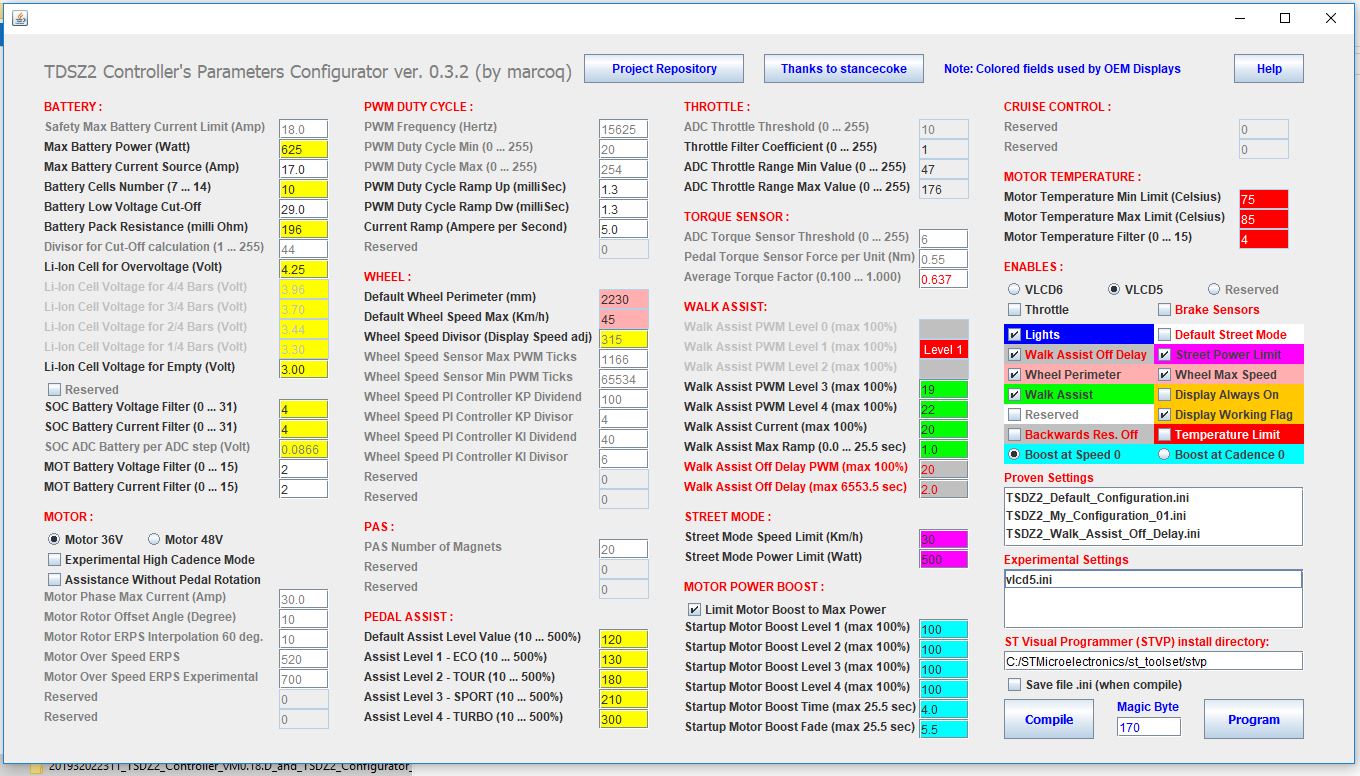

Roby,
potresti postare una schermata della tua programmazione in formato Java?

microchip
921 Messaggi
Inserito il - 22/03/2019 : 07:53:43  Mostra Profilo Invia a microchip un Messaggio Privato  Rispondi Quotando
Chri27.5 ha scritto:
microchip ha scritto:
Aggiornato e fatto una quindicina di km. Direi che ci siamo adesso la differenza tra un livello e l'altro si sentono la pressione mi sembra normale. A essere puntiglioso rispetto alla versione 1.4 che avevo prima necessita di un po meno pressione, ma ho visto che basta abbassare un po la percentuale di assistenza.
Diciamo che aspetto la durata di una carica, quella dovrebbe dare un indicazione in più se sta dando più assistenza rispetto a prima.
Street funziona anche se voglio per adesso usarla come limitatore di potenza limitato a 500w, un po come faccio con l'altra bici con lcd3. Boost funziona, potrebbe tornare utile ma non ne sento la necessità.
Roby,
eccola
246,04 KB

thineight
353 Messaggi
Inserito il - 22/03/2019 : 16:39:59  Mostra Profilo  Rispondi Quotando
D'accordo che sono alti ma..
Chri a 35/40 km all'ora la pedalata è simbolica, non facevo nessuno sforzo.
I consumi sono raddoppiati.
Sono andato al lavoro tra eco e tour, quindi 130 e 180. A 35 km era scesa del 50%. La settimana scorsa in speed a 210 al 50% era scesa a 80 km. Se tanto mi da tanto, vuol dire che i 21 ah di batteria con quest'ultima configurazione mi fa fare 70/80 km al massimo.
Comunque adesso li ho abbassati e provo ma non mi convince.
Credo che il motore oltre a 200% non apprezzi molto la differenza, quindi credo sia abbastanza inutile mettere valori come 300%.
Io ho in mente di impostare valori tipo:
35% per ECO,
50-60% per TOUR (le prime due assistenze le uso come "allenanti"),
100% per SPEED
150-200% per TOUR.
Perché non provi assistenze di questo tipo? Sono sicuro che molti dei problemi ti spariranno.
Tieni conto che la resistenza dell'aria va con il quadrato della velocità, quindi se mantenere 20 km/h consuma X, mantenere 40 km/h non consuma 2X, ma molto di più.

microchip
921 Messaggi
Inserito il - 22/03/2019 : 19:06:24  Mostra Profilo Invia a microchip un Messaggio Privato  Rispondi Quotando
Thinead io non mi alleno per principio, voglio solo andare i giro a divertirmi.
Sulla mia con lcd3 è più facile, imposto provo modifico finche trovo la quadra.
Questa con vlcd5 ormai la usa mia moglie e abbiamo due livelli di resistenza diversa.
Lei, meno allenata, deve stare dietro a me per giri anche di un centinaio di km. Con quei livelli che mi hai indicato gira l'angolo e torna indietro.
La quadra che avevo prima era speed 210, con quella gli garantivo l'assistenza per starmi dietro e l'autonomia.
Adesso ho abbassato un po i valori e vediamo, ma ci vogliono un paio di belle uscite a due per capire i limiti, sulla base delle sue impressioni/lamentele visto che è lei l'utilizzatrice.
Sennò non mi rompo tanto le scatole, torno come prima e mi sorbisco le lamentele ogni volta che scende due tacche alle volta

thineight
353 Messaggi
Inserito il - 23/03/2019 : 00:20:48  Mostra Profilo  Rispondi Quotando
Ok, io volevo solo dire che a mio avviso quei rapporti di assistenza non sono scalati bene: una assistenza del 150% (cioè il motore fornisce una volta e mezza la potenza che mette il ciclista) me lo aspetto come terza assistenza, non come ECO.
Ciao :)

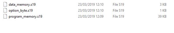

spawn2001
31 Messaggi
Inserito il - 23/03/2019 : 12:34:10  Mostra Profilo Invia a spawn2001 un Messaggio Privato  Rispondi Quotando
Ciao a tutti, stavo già seguendo la discussione e ora che l'ho letta tutta sono in procinto di testare il firmware pure io, prima però vorrei essere sicuro di aver fatto il backup dell'originale, per far ciò tramite ST visual programmer ho fatto read sulle 3 tabelle originali e le ho salvate, allego foto con le dimensioni dei file che mi ha creato, mi confermate se ho fatto la cosa nel modo giusto?
marcoq sei un grande!
16,1 KB
Allegato: program_memory.s19
39,36 KB
Allegato: data_memory.s19
2,87 KB
Allegato: option_byte.s19
568 Bytes
Modificato da - spawn2001 in data 23/03/2019 12:35:14

thineight
353 Messaggi
Inserito il - 23/03/2019 : 23:26:46  Mostra Profilo  Rispondi Quotando
Street è la modalità definita legale per circolare sulle strade pubbliche, che limita velocità e potenza rispettivamente a 25 km/h e 250W.
La modalità off-road invece sblocca questi limiti e ti permette potenza e velocità superiori.
Marcoermejo

thineight
353 Messaggi
Inserito il - 24/03/2019 : 11:38:41  Mostra Profilo  Rispondi Quotando
Marcoermejo ha scritto:
Grazie thineight.
Guardando il confuguratore direi che di default sia impostata street e solo dopo aver compiuto la sequenza con il tasto luci dovrebbe passare in offroad.
È corretto?
Grazie ancora
La prova più semplice che puoi fare è raggiungere i 30 km/h, se sei in Street l'assistenza si taglia a circa 26 27, altrimenti continua senza interruzione.

functional ha scritto:
Grazie dell aiuto, ma ancora credo che ci sia qualcosa che non và. ho tolto il file dalla cartella C:\Users\1\Desktop\motore\TSDZ2_Controller_vM0.18.C_and_TSDZ2_Configurator_Beta_0.3.2\tools\cygwin\bin. ho inserito l altro file rinominandolo shz.exe. ora mi da questo errore :
C:\Users\1\Desktop\motore\2019318215058_TSDZ2_Controller_vM0.18.C_and_TSDZ2_Configurator_Beta_0.3.2\TSDZ2_Controller_vM0.18.C_and_TSDZ2_Configurator_Beta_0.3.2>cd src/controller
C:\Users\1\Desktop\motore\2019318215058_TSDZ2_Controller_vM0.18.C_and_TSDZ2_Configurator_Beta_0.3.2\TSDZ2_Controller_vM0.18.C_and_TSDZ2_Configurator_Beta_0.3.2\src\controller>configurator_compile.bat
"Cleaning files..."
C:\Users\1\Desktop\motore\2019318215058_TSDZ2_Controller_vM0.18.C_and_TSDZ2_Configurator_Beta_0.3.2\TSDZ2_Controller_vM0.18.C_and_TSDZ2_Configurator_Beta_0.3.2\src\controller>EXIT
"Done."
sdcc -c -I../common/STM8S_StdPeriph_Lib/inc -I. -I../ -mstm8 -Ddouble=float -DTHROTTLE=0 --std-c99 --nolospre --out-fmt-ihx --debug -o../common/STM8S_StdPeriph_Lib/src/stm8s_iwdg.c ../common/STM8S_StdPeriph_Lib/src/stm8s_iwdg.c
process_begin: CreateProcess(NULL, sdcc -c -I../common/STM8S_StdPeriph_Lib/inc -I. -I../ -mstm8 -Ddouble=float -DTHROTTLE=0 --std-c99 --nolospre --out-fmt-ihx --debug -o../common/STM8S_StdPeriph_Lib/src/stm8s_iwdg.c ../common/STM8S_StdPeriph_Lib/src/stm8s_iwdg.c, ...) failed.
make (e=2): Impossibile trovare il file specificato.
make: *** [../common/STM8S_StdPeriph_Lib/src/stm8s_iwdg.rel] Error 2
Premere un tasto per continuare . . .
Ciao, quale versione di SDCC hai installato? ho riscontrato che sul tuo SO necessita della 3.8.0, ti consiglio di installare SDCC e STVP direttamente sulla root principale.

marcoq
258 Messaggi
Inserito il - 25/03/2019 : 13:24:18  Mostra Profilo  Rispondi Quotando
Ciao ragazzi.
Ultimamente, per mancanza di tempo, fatico a seguire i vostri post... comunque volevo informarvi che in questi giorni rilascerò una nuova release per il controller ed il configuratore.
Ho mantenuto il firmware antecedente alla versione M0.18.A, ma con le implementazioni dell'annullamento della resistenza all'indietro, la visualizzazione dell'errore di sovratemperatura (E06), la correzione del bug della visualizzazione dello stato della batteria per il VLCD5.
Detto questo, ho anche implementato la possibilità di abilitare tramite il configuratore, il codice beta rilasciato da casainho e company. Questo permetterà di avere da una parte un codice "stabile" e dall'altra la possibilità di smanettare con le ultime modifiche implementate negli altri forum.
Spero che questa soluzione possa soddisfare un po tutti.
