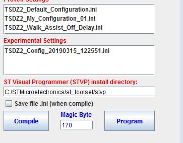

microchip
921 Messaggi
Inserito il - 26/03/2019 : 07:43:12  Mostra Profilo Invia a microchip un Messaggio Privato  Rispondi Quotando
devi cambiare il percorso nella schermata java
31,33 KB
oppure reinstalli stvp cambiando il percorso predefinito i c:

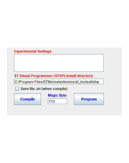

functional
12 Messaggi
Inserito il - 26/03/2019 : 13:21:24  Mostra Profilo  Rispondi Quotando
31,33 KB
il percorso era già come mi hai indicato nello screeshot. credo che la compilazione vada a buon fine.
Ho provato anche ad aggiungere Program filesdopo C:/ e prima di /STMicroelectronics/st_toolset/stv come suggerito gentilmente da @grecoa. Il risultato è lo stesso, ho sensazione che la compilazione vada bene. Mi confermate invece che cliccando il tasto program senza un st link collegato appaia la dicitura nel mio post precedente?

Inserito il - 26/03/2019 : 16:44:54  Mostra Profilo  Rispondi Quotando
compile deve funzionare anche senza st link, il fatto che ti dia quell'errore è solamente che non trova il programma. non è che l'hai installato su un sistema operativo 64 bit. Il percorso allora è diverso.
Chiarisco, compile funziona correttamente, la procedura parte e genera il file con estensione .ini
Invece quando clicco su programche mi dà : C:\Users\1\Desktop\motore\2019318215058_TSDZ2_Controller_vM0.18.C_and_TSDZ2_Configurator_Beta_0.3.2\TSDZ2_Controller_vM0.18.C_and_TSDZ2_Configurator_Beta_0.3.2>cd src/controller
C:\Users\1\Desktop\motore\2019318215058_TSDZ2_Controller_vM0.18.C_and_TSDZ2_Configurator_Beta_0.3.2\TSDZ2_Controller_vM0.18.C_and_TSDZ2_Configurator_Beta_0.3.2\src\controller>configurator_program.bat C:/STMicroelectronics/st_toolset/stvp
"STVP_CmdLine" non è riconosciuto come comando interno o esterno,
un programma eseguibile o un file batch.
Premere un tasto per continuare . . .ripeto invece la compilazione viene eseguita correttamente.

È perché non lo trova nel Path degli eseguibili.
Diverse pagine indietro ne parlavo in un post.. prova a vedere se c'è un "cerca".
Se non ricordo male era un problema di spazi nei nomi di cartelle o files.
Prova a vedere il contenuto del file .bat ... In questo caso la vecchia scuola MS-DOS aiuta..

Per favore, i dubbi di msdos e simili in un altro forum, credo che il forum ci stia distorcendo ...
in C:
C:/SDCC (version +3.8.0)
Esegui tutto sempre con le autorizzazioni di amministratore
su sistemi a 32 bit, sostituire il file sh.exe con quello che ho inserito.
C:\TSDZ2_0.3.2\tools\cygwin\bin\sh.exe

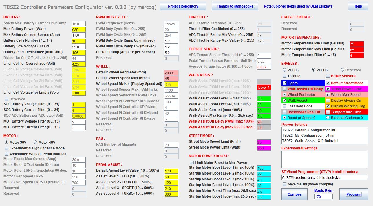

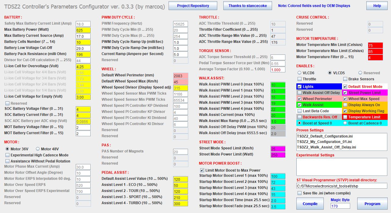

Come promesso qualche giorno fa, ho rilasciato le nuove release del firmware controller (M0.18.E) e del configuratore java (0.3.3).
Di default, il firmware del controller funziona come la versione precedente alla M0.18.A, diciamo che questa è la versione "normale" ma con risolti tutti i bug relativi al VLCD5.
Ho aggiunto la visualizzazione dell'errore di sovratemperatura (E06), naturalmente nel motore dovete installare il relativo sensore, inoltre ho modificato il parametro Pedal Torque Sensore Force per Unit da 0.52 a 0.55 (valore corretto), la pedalata sarà un po più vigorosa... al limite lo riportate a 0.52.
Nel configuratore ho implementato il checkbox "Last Beta Code", questo vi permette di abilitare l'ultima versione Beta 0.19.xx, così potrete fare i vostri esperimenti, giocando sui livelli di assistenza e così via...
Per il momento è tutto... smanettate... sperimentate... e poi aggiornatemi!
Buona giornata a tutti... e buone pedalate!

Ti chiedo solo dei chiarimenti in lingua umana altrimenti le prove sono fatte a casaccio; presumo che i parametri da modificare e che agiscano sull'intensità ed efficacia della pedalata siano il PWM Duty Cycle Ramp Up/Dw e Average Torque Factor.
In precedenti post dicevi che cambiando il valore PWM Duty Cycle Ramp Up/Dw modifichi la rampa del PWM... se la alzi noterai che il motore reagisce più lentamente
Il parametro Average Torque Factor agisce sulla "potenza della pedalata", più aumenti questo parametro più la pedalata sarà energica col rischio però che non risulti "naturale".
Nella versione che sto usando 1.4 il primo era imposta a 1.3 e il secondo a 0.52, nella 3.3 il primo è impostato a 1.3 e il secondo a 0.55, quindi se ho ben recepito hai diminuito la "pressione sul pedale" ma riportandolo a 0.52 devo metterci più forza nel pedale per ottenere lo stesso effetto.
Però non riesco a capire bene cosa intendi per "motore che reagisce più lentamente". E' lo stesso parametro che nella versione 1.2 abbiamo provato a modificare manualmente (era 2.5) perchè dai test il motore andava pianissimo?
Quali sono i parametri che più influiscono sull'autonomia, se volessi creare un settings per lunghi percorsi sull'lcd3 ho limitato gli ampere a 16 e i watt a 500, questi settings sono quelli che in java trovo nella sezione battery?
Un ultima domanda, ma la versione 0.19 in cosa differisce?
scusa le tante domande
Roberto
marcoq
258 Messaggi
Inserito il - 27/03/2019 : 12:42:41  Mostra Profilo  Rispondi Quotando
bene, ho ripreso ha usare solo la btwin proprio per capire meglio le prove che affronterò..
il Duty Cycle Ramp Up/Dw agisce sulla velocità di rampa del PWM, più il valore è alto e più lenta sarà la rampa del PWM... si parla di millisecondi.. ma influiscono molto sul funzionamento del motore... io lascerei il valore a 1.3mS... max 1.5mS per avere una rampa più soft.
Anche il parametro "Pedal Torque Sensor Force Per Unit" lo lascerei a 0.55... che di fatto è il valore corretto... è vero che si può cambiare... ma lo lascerei così com'è.
Se vuoi giocare con la "potenza della pedalata" puoi modificare il parametro "Average Torque Factor" che ora è 0.637 (valore corretto)... aumentando (max 1.000) noterai una pedalata più energica... diminuendo sarà più attenuata.
Naturalmente questi parametri relazionati ai livelli di assistenza determinano la "qualità desiderata" dell'assistenza del motore... consiglio di non modificare più parametri insieme... altrimenti poi si crea confusione... partire sempre da un punto fisso di riferimento... poi si fanno gli aggiustamenti.
Per essere parsimoniosi si può dichiarare una potenza ed una corrente della batteria inferiore alla reale capacità, inoltre si può lavorare sulla corrente di rampa "Current Ramp", attualmente impostata a 5A... si potrebbe diminuire... mi aspetto che il motore sia più lento a raggiungere la velocità di target.
Nella verione 0.19.xx di casainho e company sono state introdotte alcune implementazioni che riguardano la gestione della pedalata in avanti ed indietro... per gestire in futuro la frenata a pedale per i motori predisposti... poi sono state introdotte altre "migliorie" che riguardano sempre la gestione della pedalata.
Personalmente non ho mai fatto sperimentazione con tutti questi parametri... quelli di default già mi soddisfano... lascio agli smanettoni del forum sbizzarrirsi con gli esperimenti.

Grazie, ho riprogrammato ora con l'ultimo firmware come da allegato.
Ho probato la funzione "assistance without pedal rotatio" ma non funziona, se premo da vermo sul pedale, dopo qualche istante appare sul display E07 e poi sparisce.
Poi anche mettendo 0.52 a "pedal torque sensor force per unit" mi sembra che col precedente firmware bisognasse comunque fare meno forza sui pedali, non ho invece toccato "average torque factor".
Ma si conosce il valore originale di accellerazione "PWM duty cycle ramp up/dw" perchè mi sembra che da stock avesse una accellerazione maggiore...
227,68 KB

Inserito il - 30/03/2019 : 12:54:16  Mostra Profilo Invia a spawn2001 un Messaggio Privato  Rispondi Quotando
Oggi ho fatto prove di confronto tra TSDZ2 con M0.18E e BBS01 350W... sia in pianura che in salite abbastanza ripide...
Con il BBS01 riuscivo a salire senza sforzo sui 10-11kmh, invece col TSDZ2 moddato andavo tranquillamente a 18-20, spinge veramente parecchio.
Mi piacerebbe avere un wattometro per verificare le effettive potenze tra i dui motori.
Come parametri sono quelli in immagine:
229,87 KB

Inserito il - 30/03/2019 : 13:09:55  Mostra Profilo Invia a microchip un Messaggio Privato  Rispondi Quotando
Mizzica hai messo al massimo il torque factor e pure abbassato il duty cicle.
Se spinge come dici allora non fai che confermare la tesi che modificando i parametri ognuno dovrebbe trovarsi la propria configurazione ideale.

Inserito il - 30/03/2019 : 14:50:13  Mostra Profilo Invia a zappan un Messaggio Privato  Rispondi Quotando
229,87 KB
Ottimi risultati e grazie dell'riscontro che puo' esserci molto utile , ma occhio che il motorello non è progettato per simili prestazioni, se vuoi continuare con questi settaggi monta il sensore di temperatura perchè altimenti rischi davvero di fare un'arrosto misto degli avvolgimenti
