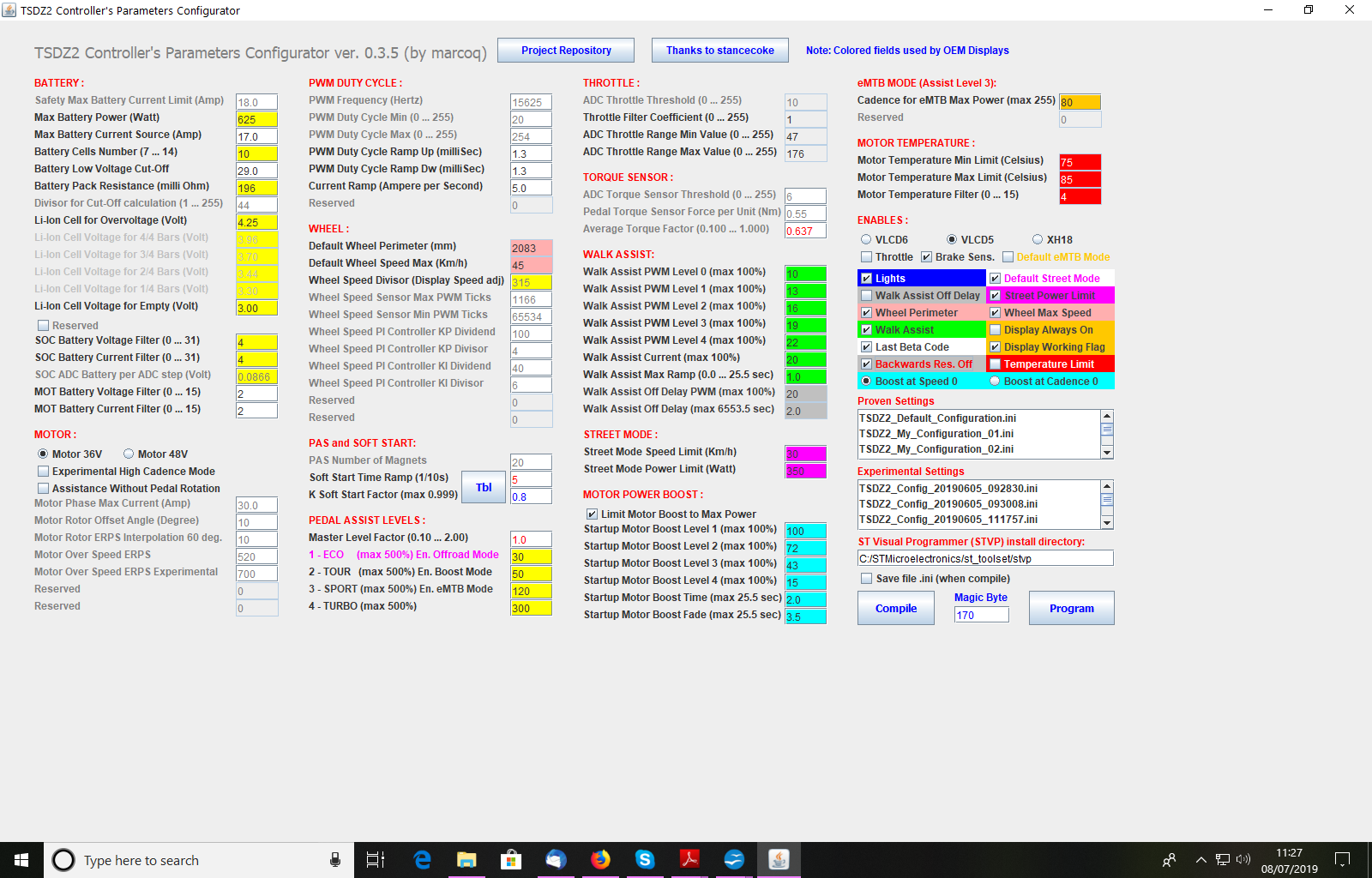

Enr1
80 Messaggi
Inserito il - 04/07/2019 : 23:08:40  Mostra Profilo Invia a Enr1 un Messaggio Privato  Rispondi Quotando
A pagina 30 avevo gli stessi errori di rotolo sul hx18... quando andavo ad impostare con il comando power le varie modalità uscivano codici che non erano propriamente corretti. Mi sono accorto che quando compilavo compariva un errore. Ho rinominato la cartella del programma di marcoq e ha compilato correttamente.
Visto che per ora non ho il vlcd3 e quindi non vedo la potenza erogata dal motore mi potete spiegare a quanto corrisponde il settaggio in pedal assist ad esempio al 20%? 20% di che cosa?

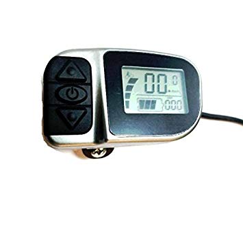

Inserito il - 05/07/2019 : 08:37:27  Mostra Profilo  Rispondi Quotando
Scusate la domanda forse un pò stupida..... ma ci sono contro indicazioni all utilizzo del display hx18,con i nuovi sw modificati, o è meglio andare sul disply grande?
Chiedo questo perche non mi piacerebbe avere un "televisore" sul manubrio.....però se è necessario vedrò di farmelo piacere.
Enr1
80 Messaggi
Inserito il - 05/07/2019 : 09:50:09  Mostra Profilo Invia a Enr1 un Messaggio Privato  Rispondi Quotando
Ho messo 13ah perché ho una batteria da 13A con celle Samsung, so che fino a 1,5C non dovrebbe aver problemi, ma per star dalla parte del sicuro volevo restare circa su 1. È sbagliato come pensiero?
Dopo provo la config standard che dovrebbe essere quella con coefficiente 1, giusto?
zappan
1131 Messaggi
Inserito il - 05/07/2019 : 10:18:33  Mostra Profilo Invia a zappan un Messaggio Privato  Rispondi Quotando
Esiste anche il VCLD6
11,41 KB
cmq non ci sono controindicazioni.

Inserito il - 05/07/2019 : 10:23:18  Mostra Profilo Invia a microchip un Messaggio Privato  Rispondi Quotando
Enr1 quei due parametri sono i dati per la potenza che intendi dare al motore, non quelli della capacità della batteria

Inserito il - 05/07/2019 : 10:27:23  Mostra Profilo Invia a microchip un Messaggio Privato  Rispondi Quotando
Io proverei a partire copiando quelli di chri che ha testato abbondantemente e da li dopo te lo tari piano piano modificando un parametro alla volta
Questa è la corrente che il motore prenderà dalla batteria. Se la batteria è 13A, non ci vorranno più di 13A e 468W
Un valore più alto darà una coppia più elevata e il limite del controller è di 16 ampere, più di 16 ampere sarà necessario installare il sensore di temperatura e controllare la temperatura

Hadamo Bike
34 Messaggi
Inserito il - 05/07/2019 : 15:05:54  Mostra Profilo  Rispondi Quotando
11,41 KB
Bene grazie,...immagino che il VCLD6 sia più evoluto del HX18... nel senso che gestisca un maggior numero di informazioni...o mi sbaglio?
Enr1
80 Messaggi
Inserito il - 05/07/2019 : 18:20:49  Mostra Profilo Invia a Enr1 un Messaggio Privato  Rispondi Quotando
Rotolo ha scritto:
Enr1 per risolvere i problemi delle varie E-06-03-01 ecc... prova cambiare numero magic byte, io ho risolto così.
Adesso sto usando il fw originale molto più reattivo e regolare, il fw open lo trovo troppo instabile, non è costante nelle impostazioni dei livelli e per farlo tornare normale, devo sempre spegnere e riaccendere, e poi come hai scritto anche tu non trovo differenze tra i vari livelli e funzioni "speciali" e-mtb ecc.
I vari errori li ho risolti, praticamente non mi compilava correttamente. Ho solo rinominato la cartella in cui è il programma java di marcoq.
In che senso usi il firmware originale? quello prima della mod?
ashrambo, il walk assist dalay ora l'ho tolto completamente. E' una funzione pericolosa senza sensori al freno.
Modificato da - Enr1 in data 05/07/2019 18:23:09

Enr1
80 Messaggi
Inserito il - 06/07/2019 : 12:12:04  Mostra Profilo Invia a Enr1 un Messaggio Privato  Rispondi Quotando
Ho seguito il consiglio. Ho usato la configurazione di chri con piccole variazioni. Un piacevolissimo feeling. Tra qualche giorno testo 2 bici con il tsdz2, una originale e l'altra modificata, così da percepire al meglio le differenze.
Per ora questi sono i miei valori... mi son dimenticato solo di settare il display sempre accesso... Se si potesse aumentare ancora un po' la cadenza sarebbe fantastico. Avete testato exsperimental hight cadence mode?
Modificato da - Enr1 in data 06/07/2019 12:13:09

Ho installato l'ultima versione del codice di Marco. Ho fatto diversi test con "Soft Start" e penso di avere un'impostazione che mi piace. Già noto che il motore non salta quando si ferma a un semaforo!
Ora devo percorrere molti chilometri per vedere come va.
Questa è la mia configurazione:
