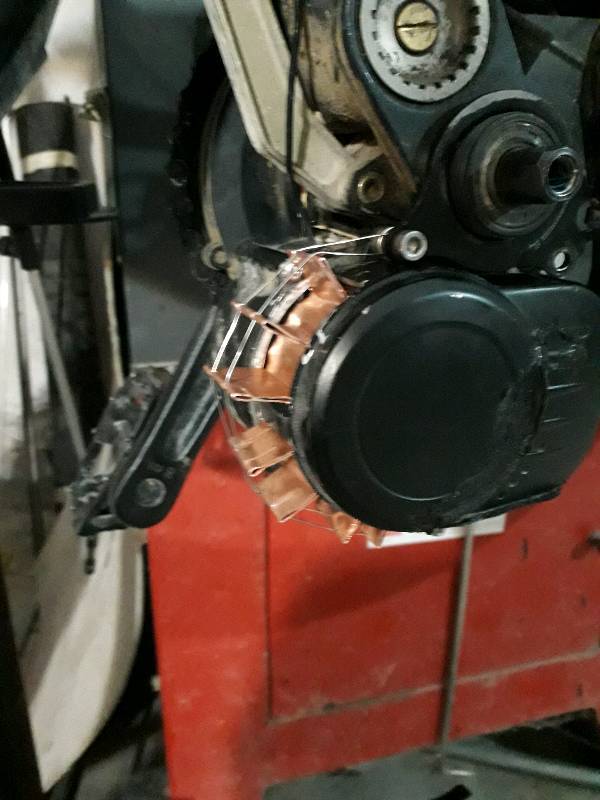

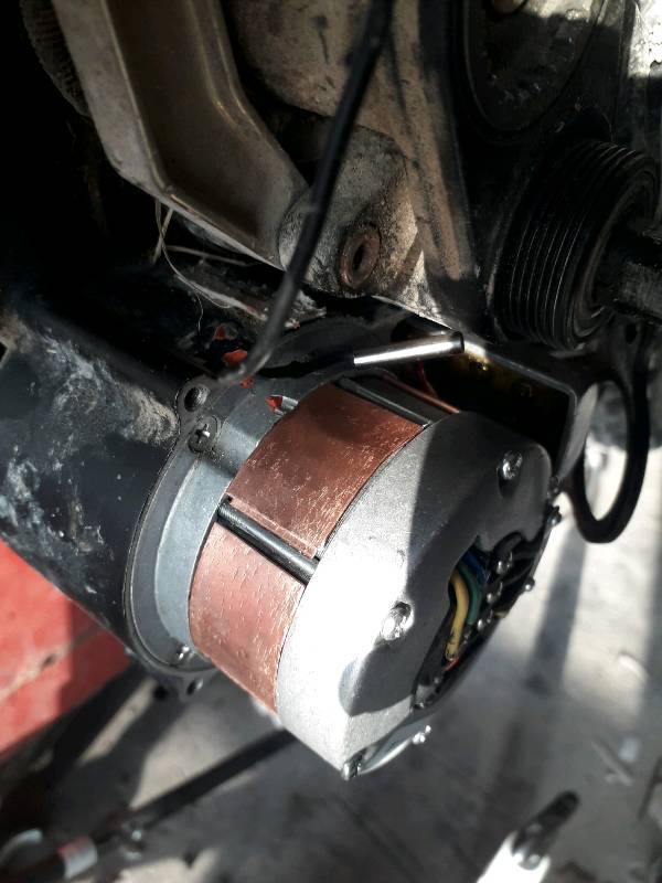

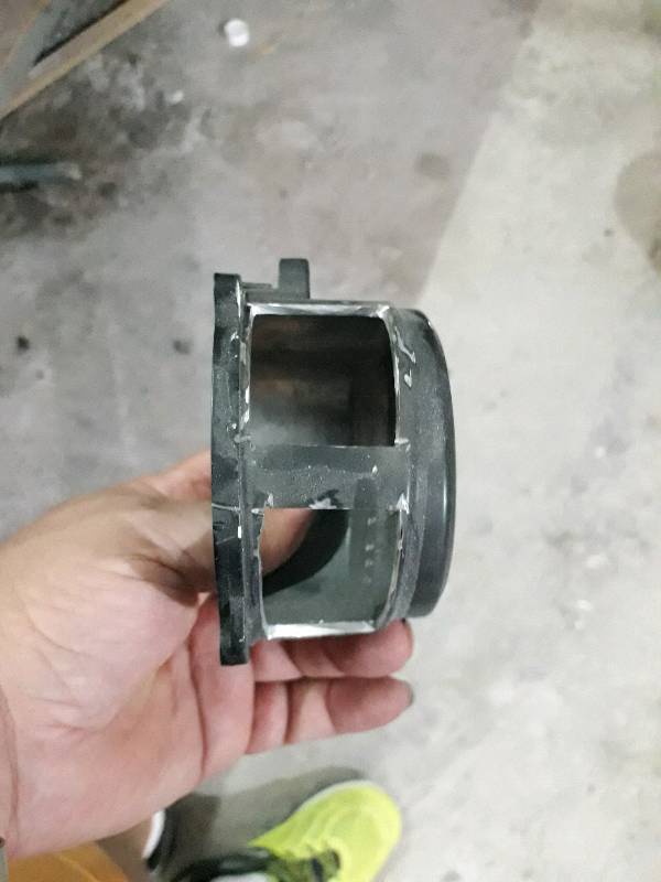

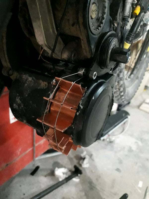

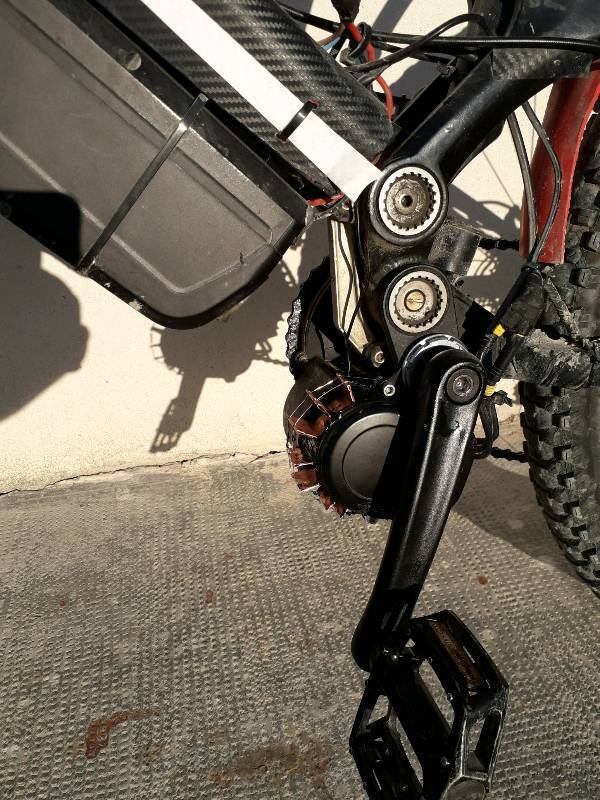

A mali estremi, estremi rimedi
Ho aperto il motore , il primo problema è che non ha una superfice piana per cui per pareggiarlo tra una vite e l'altra ho dovuto mettere dei piastrini di lamiera di rame.
Poi sono andato giù di dremel per fare due belle asole sul carter.
Ho piegato una lamiera di rame da 0.6 mm per fare delle alette e le ho inserite nelle asole. Le alette sono tenute a pressione dal del filo inox sottile. Ovviamente restano dei "buchi da cui potrebbe entrare acqua, nelle foto non si vede ma ho impataccato tutto di silicone nero refrattario. Seguirà report...

Modifica discreta, affatto invasiva. Quasi non si vede.
già, quando poi il rame si coprirà di ossido verde...

comunque il problema del calore posso dirlo risolto sono a ben -20gradi rispetto a prima.
- se tengo street mode a 350w il motore non supera i 65-70 gradi neanche dopo lunghe salite
- se vado su lunghe salite oltre 500w arrivo a 80 gradi dove prima era oltre 100, inoltre sono test in realtà basta moderarsi un pò
- La temperatura sale molto lentamente, la salita deve proprio essere lunga, altrimenti a 80 non ci arrivo.
- tutto questo con 30 gradi alla partenza penso che appena rinfresca un pò migliorerà ancora
- le salite veloci su strada al max da motore caldo a 60° non mi fanno più arrivare a 103° in 500mt di salita ma a 75°
con una temperatura esterna di 13-14 gradi arrivavo a 90 gradi come ridere, per cui la modifica è stata estrema ma risolutiva
Certo che se adesso mi si rompe l'ingranaggio blù e devo smontarlo tutto devo chiedere le ferie...

14760 Messaggi
Inserito il - 02/07/2019 : 14:32:34  Mostra Profilo Invia a andrea 104KG un Messaggio Privato  Rispondi Quotando
Rotolo e ashframbo anche tutto sigillato con silicone questo è un motore da asciutto spero di non doverlo provare sotto l'acqua. Anche se sono convinto che nei motori forse sarebbe meglio avere un buco sotto credo che in quasi tutti (proprietari compresi) qualcosa entra il problema è non farla restare dentro

14760 Messaggi
Inserito il - 02/07/2019 : 22:01:43  Mostra Profilo Invia a andrea 104KG un Messaggio Privato  Rispondi Quotando
Probabile anche se ti assicuro che è ben siliconato. Comunque non potevo far altro, saliva troppo di temperatura.
Stasera altro giro di prova con temperatura esterna caldissima e risultato ottimo.
Innanzi tutto ci mette un sacco ad arrivare anche a solo 60 gradi mentre prima era quasi immediato e con 400w non sale oltre i 65. Credo dipenda dal fatto che adesso si scalda anche tutto il carter laterale che prima era quasi freddo quindi c'è molta più massa da riscaldare.
Ho fatto un giro di 50 minuti senza mai fermarmi con salite notevolissime e sterrati, solo sullo spunto finale al 35% (pochi metri) è arrivato a 80 gradi. Prima se avessi fatto un giro così con mezzora di salite continue vedevo il fumo
Il motore all'esterno è più caldo di prima ma il sensore interno da 20 gradi di meno, segno che il calore viene trasmesso molto meglio al carter che ora tocca. Soddisfattissimo, per fortuna sul telefono ho il meteo
