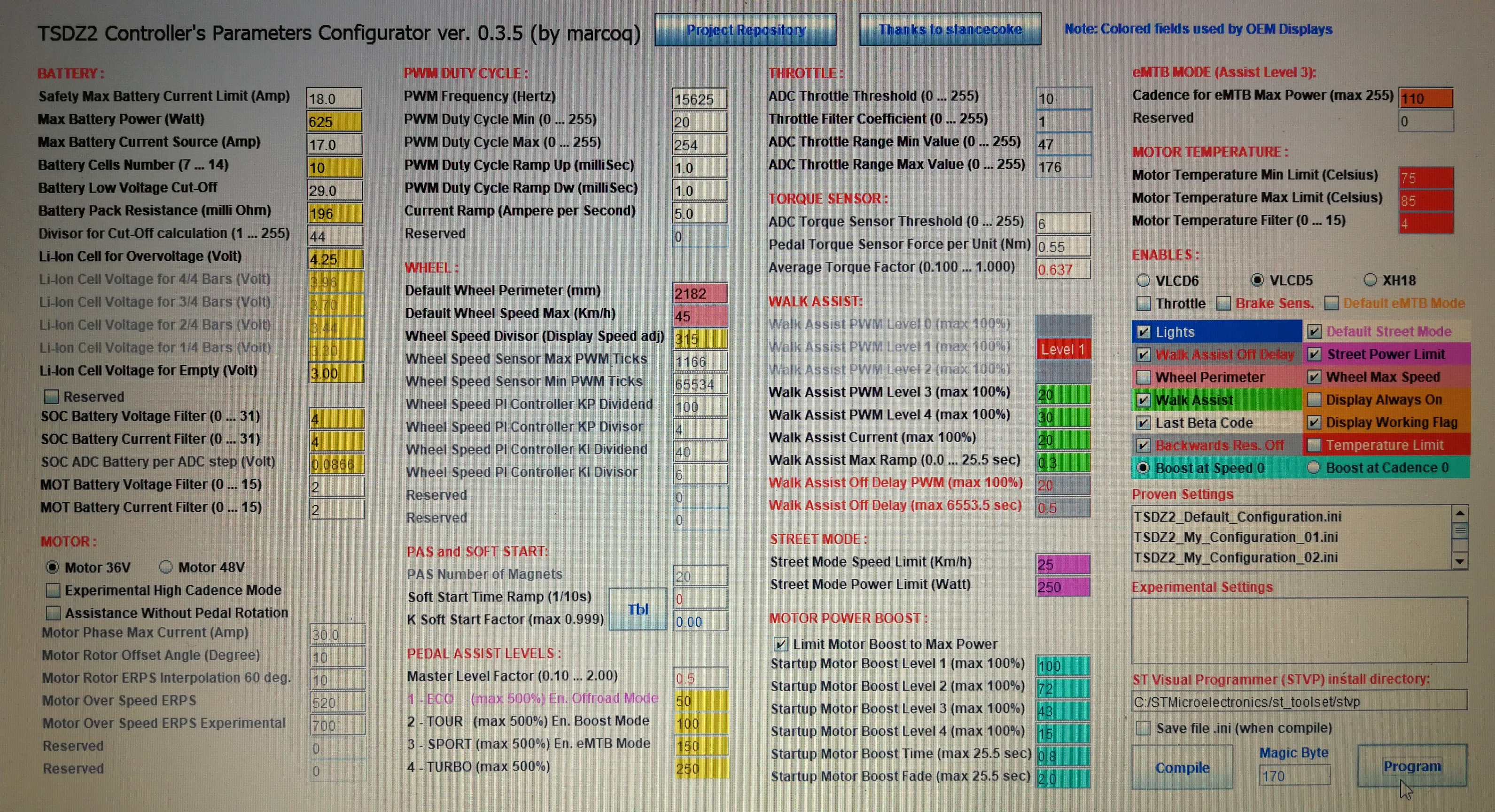

Oggi ho completato il test del fw originale di Rotolo.
Avevo un dubbio e ho reinstallato il mio originale 2019, dubbio confermato.
Col mio la partenza è sempre immediata, ma più attenuata, il resto è tutto uguale.
Uguali i livelli di assistenza, la corrente massima 15a, lo sforzo per superare i 500w in TURBO, l’unica differenza è l’accelerazione, più aggressiva in quello di Rotolo, non solo in partenza ma anche all’aumento di livello.
Ho poi programmato con l’ultima versione Open Source, la differenza in partenza è imbarazzante, non paragonabile.
Ho deciso di provate ad abilitare “Assistance Without Pedal Rotation”, non lo avevo mai fatto perchè pensavo fossero necessari i sensori freni.
Non è male, la partenza è immediata ma con una accelerazione lenta, circa un giro di pedali.
Nessun inconveniente, solo ogni tanto, un colpetto in partenza come quelli che si sentivano con la versione precedente.
Questo con “Soft Start Time Ramp” a zero, se metto a 1, la rampa dura circa due giri di pedale.
Qualcuno ha provato con “Assistance Without Pedal Rotation” attivata?

Ciao chri, tu hai il 36 volt con vldc5? giusto forse da modificare va meglio del 48 volt? meglio se prendo anche il vlcd6?
Chri27.5 ha scritto:
Ciao ragazzi,
oggi super giretto di 37 km e 1700 mt di dislivello con la nuova versione 1.4.
Note positive:
Il motore spingeva veramente bene e molto fluido,in eco era programmato a 180% e in salite anche ripide spingeva bene forse un po troppo alto come eco.
La salita che di solito facevo con la versione originale in tour/sport a 8/9 km orari e con veramente tanta fatica, oggi con la nuova programmazione la salita l'ho fatta a 12/13 km orari in eco/tour pazzesco sembrava di volare, posterò il video per farvi sentire come lavorava il motore.
La cosa fantastica di questa nuova programmazione e la modalità d'assistenza che la centralina fornisce al motore,non esiste più quel muro che si avvertiva dopo un certo numero di pedalate, complimenti marcoq!!!!!!
Note Incerte:
Non so se ho tarato male i livelli di assistenza ma tra l'eco e il turbo in salite ripide non si avvertiva una netta differenza come con l'originale, in pianura la differenza si notava un po di più.
Livelli d'assistenza impostati: eco 180% tour 250% sport 375% turbo 500%, proverò ad abbassare i primi tre livelli per avere assistenze più dedicate al mio uso.
Per il consumo della batteria non saprei, cmq sono tornato a casa con una tacca e 37 km fatti.
Domanda per marcoq
dopo 6 km la prima tacca si è consumata,
successivamente a 22 km la terza e quarta tacca,
a 36 km la quarta e la quinta.
Pensi che in futuro riusciresti a sistemare questo problema visto che il vlcd5 a 6 tacche? Questo servirebbe a tutti coloro che fanno tanti km e capire il consumo reale e farsi delle stime personali e finire il proprio giro, senza queste info si rischia di rimanere a piedi.

manureverse
42 Messaggi
Inserito il - 27/06/2019 : 21:42:20  Mostra Profilo  Rispondi Quotando
Mbrusa ma quindi dici che il firmware di rotolo è più reattivo?
Oppure che da quella botta sulla partenza come dava il firmware originale?
Il mio firmware open source parte a mezzo giro di pedale, ti invio lo screen della mia configurazione così se vuoi puoi provarla e mi dici come ti trovi.
3221,13 KB

mbrusa, ma quindi spuntatndo assistance without pedal rotation parte addirittura dopo un giro?
esiste una configurazione per far partire l'assistenza dopo un quarto di giro di pedale oppure anche subito?
mbrusa
986 Messaggi
Inserito il - 28/06/2019 : 06:20:55  Mostra Profilo Invia a mbrusa un Messaggio Privato  Rispondi Quotando
No manureverse, con la spunta il motore parte subito, dopo un giro arriva a regime.
Senza la spunta per mezzo giro non c'è proprio assistenza!
Però ripeto, devo ancora provare a fondo.
Mondraker Foxy TSDZ2 36V/250W-860C. Batteria 36V 20Ah Km 10500
Open source firmware v20.1C.6-update-4-VLCD5-VLCD6-XH18

Se ti da tanto fastidio metti su la versione precedente 3.3 con last beta code. Il ritardo è la nuova release 19.8 di casahino su cui si basa il software di marco 3.5 .
L'ho verificato sulla trek dove ho installato la 19.8 e c'è questo ritardo che con il firmware precedente non c'era, mentre sulla 3.3 di marco parte subito.
Ovvio rinunci alle novità.

Mbrusa, allora la cosa sembra decisamente interessante, si potrebbe provare a mettere la spunta sul parametro per farlo partire subito, e poi dargli un leggero ritardo con il soft start oppure ancora più veloce con il pwm duty ramp up. Tu che ne pensi?
microchip
921 Messaggi
Inserito il - 28/06/2019 : 10:56:35  Mostra Profilo Invia a microchip un Messaggio Privato  Rispondi Quotando
17,8 KB
Io il "pwm duty ramp up" preferisco non toccarlo.
Con la spunta su "assistance without pedal rotation", la rampa di un giro mi sembra già adeguata.
Per renderla più veloce, nei prossimi giorni proverò a modificare i parametri del boost.
