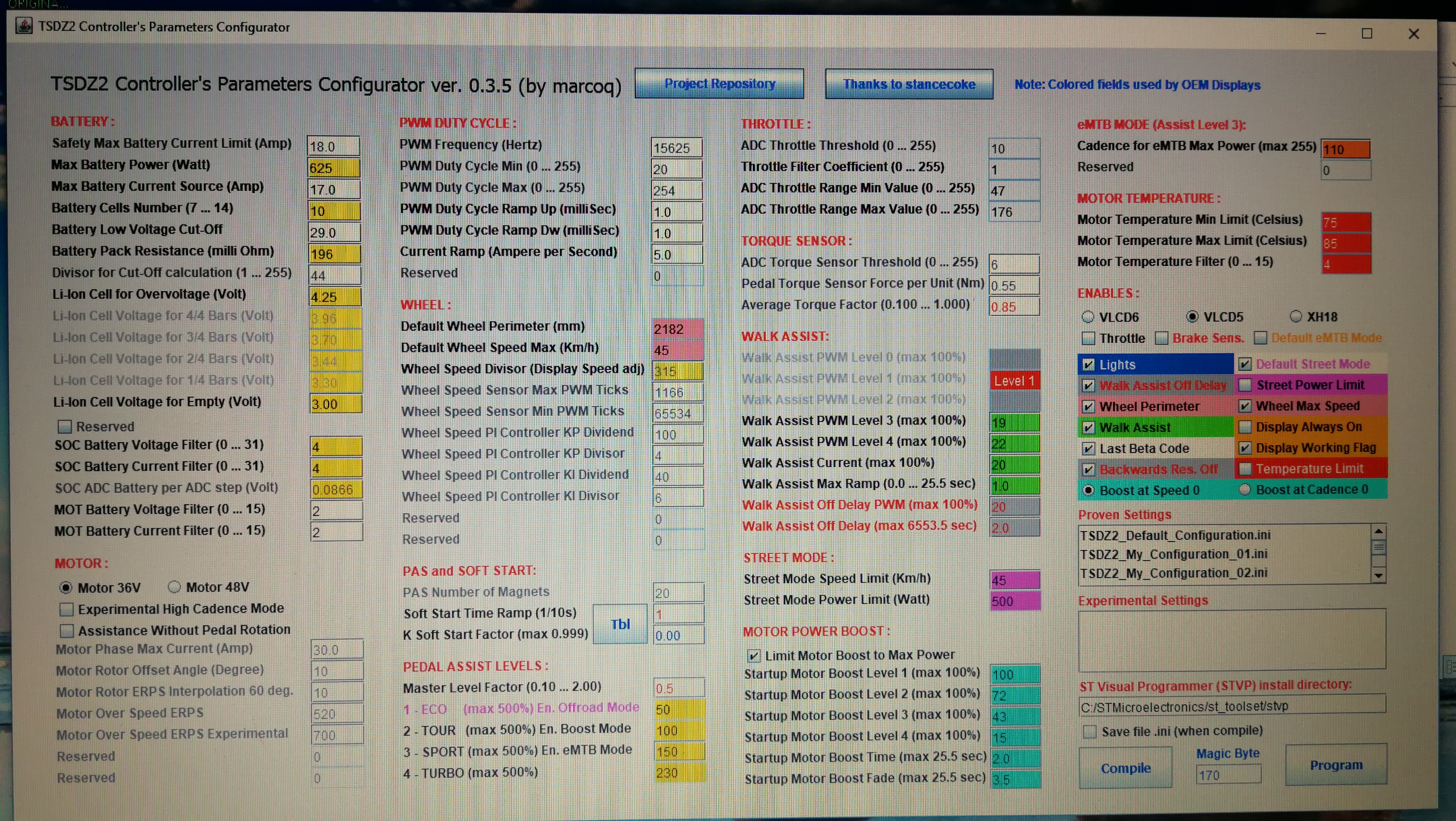

Ciao ragazzi, dopo varie peripezie causa chiavetta st sbagliata e cavo sensore velocità che all'interno aveva solo 2 fili invece che 6 sono finalmente riuscito a trovare i materiali a fare questa chiavetta.
Ho seguito tutti i vari spunti per installare i software e driver necessari a fare funzionare il tutto.
Ora sono qui che ho davanti il configuratore Java di marcoq (e di nuovo grazie di questo capolavoro che hai creato), ma mi piacerebbe capire in modo approfondito e schematico le funzioni dei vari parametri.
C'è qualcuno di voi che ha voglia di spiegare uno ad uno tutti i parametri modificabili o almeno i più importanti?
Penso che oltre a me possa servire a molti altri utenti.
Ad esempio la prima parte della battery.
Come va compilato?
Io ho una batteria 630 wh celle samsung, 36v 17,5Ah il numero di celle non lo conosco ma posso cercarlo, poi ci sono molti altri parametri.
Grazie in anticipo a tutti, immagino che alcuni di voi avranno già avuto modo di testarlo a fondo e quindi conoscerlo meglio.

Buongiorno ragazzi sto finalmente testando l'ultima release di marcoq.
Dopo un po di tempo per trovare la giusta configurazione dei parametri sto piano piano arrivando ad una configurazione che secondo me è davvero molto molto simile alle bici native.
Con l'impostazione di default attaccava con troppissimo ritardo rendendo il tutto davvero poco dinamico e naturale, ora trovo che sia davvero molto fluida e graduale nelle impostazioni.
Davvero un ottimo lavoro marcoq, ancora complimenti, la bici è migliorata davvero parecchio, anche il rumore è diminuito, diventando più fluido.
Per ora, con queste impostazioni, di bug non ne sto riscontrando, però mi sorgono palesi alcune migliorie con cui la bici diventerebbe assolutamente perfetta e pari ai motori nativi.
Da notare che non sto usando MTB mode e sto lasciando spuntato last beta code su vlcd5.
Problemi:
1. Il motore stacca con ritardo quando smetti di pedalare, questo rende il tutto poco fluido.
Stacca con un ritardo variabile che dipende di volta in volta.
Per essere perfetto dovrebbe staccare immediatamente, dando al massimo qualche millisecondo di ritardo.
Questo è il problema più importante di tutti secondo me, e forse al momento l'unica vera pecca che rimane in questo firmware, per le prove fatte fino ad ora.
2. Il soft start time ramp è impostato a 1 e il k soft start factor a 0.
Noto che il motore per raggiungere la potenza massima ha una leggera accelerazione, credo di circa un secondo, penso che questo sia dato dal soft start time ramp a 1.
Mi piacerebbe molto che il motore avesse un leggero soft start, ma che si possa variare tra 0 ed 1 secondo.
Ad esempio 0.3 / 0.5 secondi, il che lo renderebbe estremamente fluido e sensibile, ma mai lento ad ingranare.
Questa è una finezza, forse si può già mettere un numero ta 0 e 1, non lo so, ma è una miglioria che può rendere il tutto ancora più godibile.
3. Gestione della batteria.
Anche se la batteria è piena su vlcd5 mi segna solo 5 tacche su 6.
Probabilmente non ho impostato correttamente i valori della batteria.
Purtroppo non sono un tecnico, e non conosco che i valori di base, ovvero Ah (ampere/ora) 17,5 e Wh (watt/ora) 630.
Mi piacerebbe, ma non so se sia possibile semplificare per l'utente meno esperto la gestione dei parametri della batteria.
Oggi continuerò le prove e vi farò sapere se troverò altri accorgimenti o addirittura bug, ma per il momento con queste impostazioni mi è sembrato davvero incredibile.
Grazie davvero marcoq e a tutti gli utenti che hanno aiutato a procedere nel progetto.

Inserito il - 22/06/2019 : 18:13:21  Mostra Profilo Invia a microchip un Messaggio Privato  Rispondi Quotando
Manu però con uno stamp delle impostazioni si capirebbe un po di più.
Messo così rimangono solo parole senza dati su quali riflettere

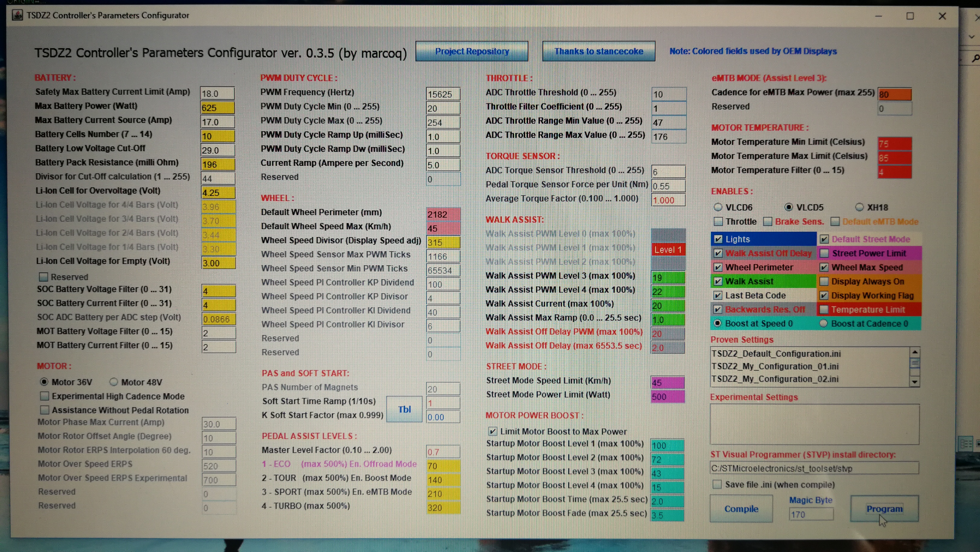

manureverse
42 Messaggi
Inserito il - 22/06/2019 : 18:18:58  Mostra Profilo  Rispondi Quotando
Ciao microchip, hai perfettamente ragione, allego foto delle impostazioni.

Eccomi di ritorno da un po di prove, il valore della batteria come l'ho impostato è più preciso di quello originale.
Però anche spostando la cadenza di pedalata da 60 a 120 continua a staccare (con i mie rapporti) a 34kmh.
Pur mettendo PWM duty cycleramp dw a 0.3 il motore continua a staccare in ritardo, meglio di prima ma sempre in ritardo.
Ho fatto diverse prove con una salita lunga 100mt e pendenza al 25% in tutte le modalità e sembra spingere bene.
Ho caricato il suo vecchio fw e l'ho confrontato, stacca prima a 32kmh, ma il motore appena smetto di pedalare si ferma e appena spingo parte senza strappi o tentennamenti.
La stessa salita la fa meglio e la risposta alla pressione dei pedali è migliore, per adesso tengo quello originale che trovo migliore in tutto.
Appena scendo di nuovo scarico il file del mio fw originale e li posto, così se qualcuno vuole provare, può farlo.

marcoq
258 Messaggi
Inserito il - 22/06/2019 : 22:37:45  Mostra Profilo  Rispondi Quotando
Ciao ragazzi.
Apparentemente potrei sembrare un "latitante".... ma ogni tanto leggo gli aggiornamenti del forum... quando il tempo me lo permette.
Comunque sto seguendo le vostre prove e per questo vi devo ringraziare perchè sono molto utili per rendere finalmente stabile questo progetto.
Nel frattempo mi sto portando avanti... ho già inserito una serie di migliorie per le nuove release del software/firmware:
- aumentato il tempo di startup all'accensione del motore... questo dovrebbe migliorare le tempistiche di inizializzazione dell'eeprom.
- introdotto il parametro che determina l'assistenza di partenza del soft start (default al 20%)
- sarà possibile parametrizzare il livello di assistenza minimo in modalità eMTB (attualmente parte solo da TOUR) che di default vale 50%.
- in modalità eMTB è stato introdotto il parametro Motor Pull Factor (da 0.00 a 1.00), questo parametro sostituisce il precedente Cadence for max power (di default valeva 80). Questo parametro determina "l'allungamento di tiro del motore", se messo a 0 l'assistenza eMTB raggiungerà la TURBO velocemente.... se configurato a 1.00 si noterà il "tiro continuo" del motore.
Per Rotolo... anch'io credo che i tuoi problemi siano dovuti ad una programmazione fallata del motore... forse l'ho gia accenato in qualche post precedente... io utilizzo un programmatore STLINK ORIGINALE... uso tutti e 4 i fili e non ho mai avuto programmazioni "ambigue" o funzionamenti alterati!!!
Effettivamente queste situazioni incidono negativamente sulla fase di test del firmware... perchè effettivamente diventa difficile capire se è un bug o piuttosto un problema di programmazione!!!
Per quanto riguarda la visualizzazione del livello di batteria sul VLCD5... tempo fa avevo fatto tutte le prove del caso con il display che mi ha prestato Andrea... e non avevo riscontrato alcuna anomalia... da allora non ho mai cambiato il codice che gestisce la visualizzazione del livello di batteria... non vorrei che anche questo sia in problema derivato da una programmazione "anomala".
Altra cosa strana è che il cutoff della batteria è impostato a 29V... se non ricordo male la batteria era "scarica" a 34V... ma con questo valore non è assolutamente scarica... a meno che non intervenga il BMS.
Detto questo, mi servono altri feedback dal campo per il VlCD5.

manureverse
42 Messaggi
Inserito il - 22/06/2019 : 23:11:00  Mostra Profilo  Rispondi Quotando
ciao marcoq, davvero grazie e anche sentiti complimenti per il grande lavoro che stai facendo, grazie al tuo firmware sto ottenendo risultati davvero convincenti su un motore che non mi entusiasmava.
Detto questo vorrei chiederti se sai come configurare i parametri del configuratore nella parte dedicata alla batteria, io ho lasciato quelli di default, ma vedo che a batteria piena mi legge solo 5 tacche su 6.
Ho una batteria da 36v 17,5Ah 630Wh celle samsung.
Grazie in anticipo.

manureverse
42 Messaggi
Inserito il - 22/06/2019 : 23:20:00  Mostra Profilo  Rispondi Quotando
Allego l'ultimo setup usato nei test del configuratore.
Mi sembra un buon setup ma posso ancora migliorarlo.
I pedali hanno un ottima sensibilità alla forza impressa.
L'unico problema è che trovo un po troppo energici anche i livelli bassi, anche in eco o tour riesco ad arrivare facilmente alla massima velocità della mia bici (36kmh).
Ora devo capire se abbassare il numero di master level factor o abbassare il numero di average torque factor.
3441,08 KB
marcoq
258 Messaggi
Inserito il - 22/06/2019 : 23:20:38  Mostra Profilo  Rispondi Quotando
Grazie in anticipo.
Ciao Manureverse... sei sicuro di aver caricato completamente la batteria? prova a misurare la tensione "a vuoto" dovrebbe essere circa 4.12V quando completamente carica.
marcoq
258 Messaggi
Inserito il - 22/06/2019 : 23:28:38  Mostra Profilo  Rispondi Quotando
3441,08 KB
Ti consiglio di usare l'Average Torque Factor a 0.637 (default) oppure a 0.406... quest'ultimo dovrebbe avvicinarsi molto al valore della pedalata "umana".
manureverse
42 Messaggi
Inserito il - 22/06/2019 : 23:32:14  Mostra Profilo  Rispondi Quotando
ciao marcoq, la batteria era carica, ne sono sicuro, prima di cambiare firmware mi segnava 6 tacche su 6, ed era appena stata caricata tutta la notte.
Tu sapresti dirmi che valori inserire in queste voci per la mia batteria 36v 17,5Ah 630Wh:
Max battery power
max battery current source
battery cell number
battery low voltage cutoff
battery pack resistance
li-oncell for overvoltage
Possono questi parametri influire sulla lettura della batteria su display, influire quindi sulla fedeltà di riproduzione delle tacche della batteria?
Se settati correttamente le tacche saranno piene?
manureverse
42 Messaggi
Inserito il - 22/06/2019 : 23:36:23  Mostra Profilo  Rispondi Quotando
ok allora proverò con i valori da te indicati di average torque factor.
Ho impostato questi valori perchè ho notato che le ebike native che ho provato rispondevano in modo molto più deciso alla pedalata, era come se avessero un sensore di torsione che richiedeva meno sforzo per essere attivato, in poche parole bastava premere di meno con la gamba e loro rispondevano in modo deciso ma fluido.
Pedal torque sensor force per unit può influire a rendere il sensore di torsione più sensibile? se si va aumentato o abbassato per fare in modo che si debba premere meno sul pedale?
marcoq
258 Messaggi
Inserito il - 22/06/2019 : 23:47:10  Mostra Profilo  Rispondi Quotando
Max battery power
battery cell number
In teoria i valori di default vanno bene così... per lo meno i valori di tensione non andrebbero cambiati... la resistenza del pacco batteria non ha un impatto incisivo per la lettura del valore di batteria... nel nuovo firmware non è stata modificata la gestione della batteria... a questo punto puoi fare una prova caricando la versione precedente del firmware (3.4) e verificare se qualcosa cambia a livello di visualizzazione.

manureverse
42 Messaggi
Inserito il - 23/06/2019 : 23:26:44  Mostra Profilo  Rispondi Quotando
Buonasera a tutti, oggi bel giro in alta montagna con mia ebike ultimo firmware marcoq con settaggi che ho postato ieri nello screen e bici della mia ragazza con motore firmware originale.
Abbiamo due bici pressochè identiche e motori e batterie uguali montati lo stesso giorno, lei ha il firmware originale, e come dice rotolo, anche la sua bici era di partenza davvero meglio della mia, il suo motore gira davvero bene, gira con firmware originale decisamente meglio del mio.
Così ho avuto la sua bici come reference per il test di oggi.
Risultato la mia bici spinge molto di più della sua nelle salite, dove lei arrivava su in turbo stremata dovendo premere in modo incredibile sui pedali io arrivavo fresco, mi bastava in turbo poggiare i piedi sui pedali per salire su salite con pendenze davvero esasperate.
Questo grazie al nuovo firmware, perchè prima il mio motore faceva molto più attrito del suo.
La pecca della configurazione che ho postato ieri è che alla fine i primi tre livelli erano davvero troppo potenti e simili al turbo, devo fare una configurazione più scalata.
Ottimo però che in turbo tirasse fuori una potenza che prima non aveva, simile alle native e davvero mi ha levato dai guai in diverse occasioni.
Ora passiamo ai punti dolenti, ce ne sono purtroppo.
1. Problema batteria. Un bel problema.
Se leggi Marcoq, ho scoperto come mai ieri mi dava una tacca in meno anche da carica.
In realtà la batteria a piena carica mi da le sei tacche complete, ma poi basta poco più di un chilometro per scendere di una tacca.
E di li rimane per un bel po.
Ad ogni modo la gestione della batteria non risulta affidabile come era con il firmware originale, non è scalare e precisa come era nell'originale.
E questo in alta montagna sopratutto se sei da solo potrebbe diventare un problema.
2. Calore, aumentando la potenza ovviamente purtroppo è aumentato anche il calore.
Il motore della mia ragazza arrivava su appena tiepido, e lei distrutta, io arrivavo su fresco e il mio motore bollente.
3.Il parametro soft start time ramp, geniale in pianura e in collina, quasi diabolico in salite tecniche in alta montagna.
Anche se ho impostato il parametro a 1, un tempo di rampa davvero molto molto breve, in salite tecniche molto toste e su terreni accidentati diventa davvero controproducente.
Nel prossimo settaggio lo metterò a zero.
Sarebbe bello poterlo mettere a 0.5
Oggi inoltre mi sarebbe servito avere un tempo di risposta più rapido alla pressione del pedale e qui mi è venuto in mente che mi piacerebbe davvero tanto se si potesse impostare un tempo di risposta più rapido, invece del mezzo giro di pedale, ad esempio un quarto di giro, per levarti dai guai su queste salite e rendere il motore più reattivo.
Insomma i punti salienti per rendere quasi perfetto il motore sono questi secondo me:
1. velocizzare tempo di risposta del motore alla pressione del pedale (a questo punto diventerebbe utile la rampa di risposta con i millisec)
2. velocizzare il tempo in cui il motore stacca dopo che hai smesso di pedalare (a questo punto diventerebbe utile la rampa di risposta con i millisec)
3. fare si che i pedali siano morbidi da premere come nelle native, ma che i livelli di potenza siano molto scalari e differenti tra loro
4 . gestione della batteria affidabile e discesa dei livelli graduale ed uniforme
5. gestione calore
6. gestione rumore
So che alcuni sono parzialmente raggiungibili settando meglio i parametri del configuratore, altri sono quasi utopici, altri sono sicuro saranno invece migliorabili tramite perfezionamento firmware.

Mbrusa tu sai che cosa succede modificando Startup motor boost time e startup motor boost fade?
Sono i due valori che determinano la velocità di entrata e di uscita dell'effetto boost?
Perchè io sento che è come se il motore dopo che inizia a dare assistenza ha un tempo di accelerazione che lo fa spingere ancora di più.
Pensavo fosse il soft start ad influire su questo, ma anche mettendolo a zero sento questa sorta di accellerazione.
Può essere a causa del parametro startup motor boost fade che il motore non stacca immediatamente quando smetti di pedalare?
Ragazzi appena trovo una configurazione di livello che reputo molto buono e stabile ve la invio così se avete voglia la provate e mi dite le vostre considerazioni.
Manu, io ho trovato tale caratteristica delle tacche gia sulla versione 3.3 . La considero normale vedendo i voltaggi corrispondenti alle tacche. Parte con 42,5 ma la batteria a piena carica di norma è 42, almeno la mia. La seconda tacca è 39,6 quindi reputo normale che dopo pochi km la prima è scesa perché da 42 a 40 scende subito, lo fa anche la mia ed ho 1 kw di batteria, dopo si assesta e dura un botto perche la terza tacca è 37v ma in questo passaggio la batteria scende molto più lentamente, quando mi restano due tacche so che è a 34 ma so anche che dureranno poco perché il voltaggio scende molto ma molto più rapidamente.
Il fatto è che le tacche si basano sui volt che non sono un parametro indicativo e il vlcd5 non ha né un voltmetro ne un wattametro che ti aiuta.
Si quelli sono i tempi del BOOST, che va attivato dal display. I tempi di default per me sono troppo alti, io ho messo 0.8 e 2.0 con livelli % 80,60,40,20. Non so come si combina con SoftStartTimeRamp, anch'io lo messo a zero.
Se c’è la spunta su “Boost at speed 0” la funzione si attiva solo in partenza, finito il tempo non influisce più sul funzionamento del motore.
