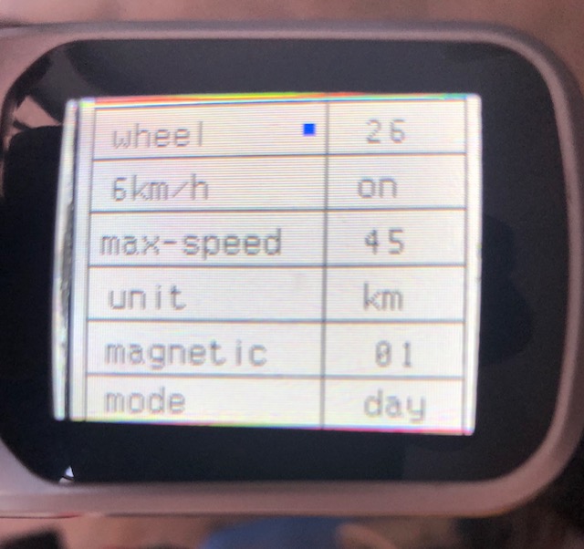

851 Messaggi
Inserito il - 17/06/2019 : 06:59:40  Mostra Profilo Invia a Rotolo un Messaggio Privato  Rispondi Quotando
Mbrusa, per il punto 2 volevo dire che spostandomi da un livello ad un altro e avendo impostato per esempio E-03 nel livello 2, rimane impostato anche nel livello 3 che vado ad impostare.
Per quanto riguarda lo sforzo facendo andare la bici all’indietro, succede dopo un po’ che la uso e che mi sono spostato da un livello all’altro, ma se spengo e riaccendo, torna tutto normale senza attrito.

Inserito il - 17/06/2019 : 07:53:28  Mostra Profilo Invia a Rotolo un Messaggio Privato  Rispondi Quotando
Queste sono le impostazioni del display

Ma invece i problemi che sto riscontrando sono solo nel mio caso o possono essere dei bug?
Con le impostazioni a display io non noto malfunzionamenti.
Non so se ho capito:
livello 3, tasto luci visualizza E03, tasto luci per conferma, E03 sparisce, EMTB attivato.
Livello 2, tasto luci visualizza E03, tasto luci per conferma, E03 sparisce, BOOST attivato.
Torni a livello 3, tasto luci, dovrebbe visualizzare E02 e invece visualizza ancora E03?
La velocità massima è impostata a 45 anche a display, probabilmente arrivi alla cadenza massima.
Mondraker Foxy TSDZ2 36V/250W-860C. Batteria 36V 20Ah Km 10500
Open source firmware v20.1C.6-update-4-VLCD5-VLCD6-XH18
Modificato da - mbrusa in data 17/06/2019 12:22:28

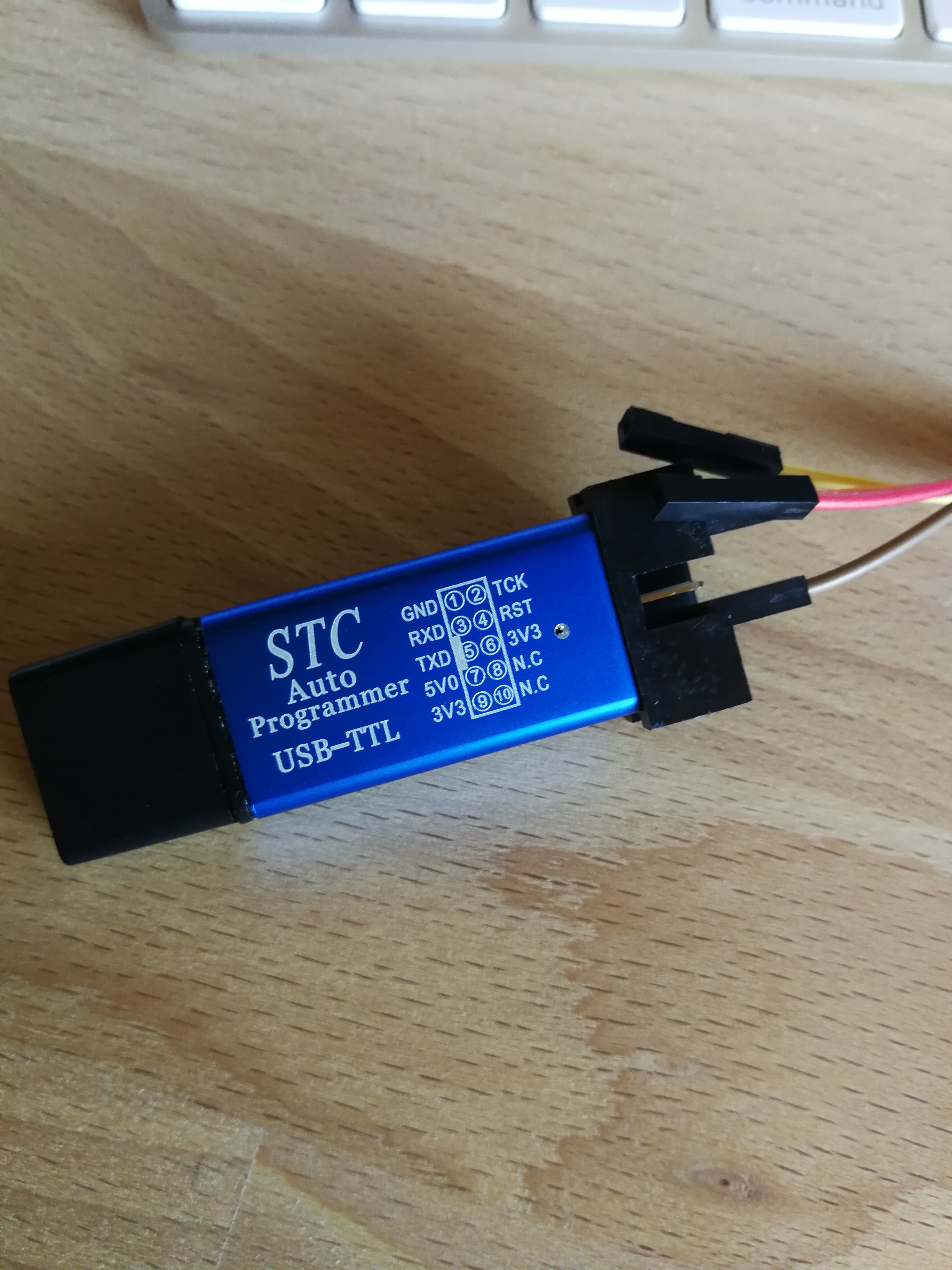

manureverse
42 Messaggi
Inserito il - 17/06/2019 : 12:36:50  Mostra Profilo  Rispondi Quotando
Ciao ragazzi, questo è un consiglio che chiedo a tutti, sto per programmare il motore, ma sono bloccato alla fase chiavetta USB di programmazione #129315;
Mi hanno dato una STC Auto Programmer, ma vedo che le connessioni sono differenti alla ST link v2. Probabilmente si può usare ma non ho la più pallida idea di come procedere. Voi avete qualche consiglio da darmi su come collegare i fili marrone, giallo, rosso e arancio? Grazie mille in anticipo.
2756,43 KB

zappan

zappan
1131 Messaggi
Inserito il - 17/06/2019 : 13:05:52  Mostra Profilo Invia a zappan un Messaggio Privato  Rispondi Quotando
Il programmatore è quello che usiamo tutti, nelle prime pagine di questo post trovi gli esempi di collegamenti fatti dagli utenti, ma hai già il cavetto che si interfaccia col motore?

Rotolo
851 Messaggi
Inserito il - 17/06/2019 : 13:33:21  Mostra Profilo Invia a Rotolo un Messaggio Privato  Rispondi Quotando
Zappan questo fw mi piace per l’allungo incredibile, anche se si ferma a 34kmh.
Manureverse si sono in provincia di Torino, mandami un messaggio privato che al massimo ci incontriamo.
Mbrusa i livelli li conosco e so come impostarli, il problema è che ho impostato E-02 o E-03 in un livello e poi mi sposto in un altro livello, le impostazioni E-02 o E-03 rimangono ma il motore si comporta in modo strano, tipo la resistenza al rotolamento all’indietro.

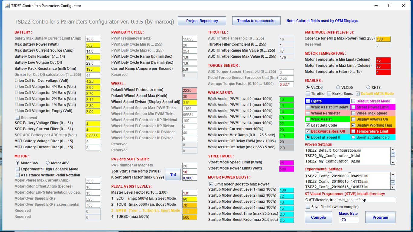

thineight
353 Messaggi
Inserito il - 17/06/2019 : 14:43:45  Mostra Profilo  Rispondi Quotando
Non ricordo se l'avevo menzionato a te in passato o a qualche altro utente.. tuttavia la programmazione va fatta necessariamente con tutti 4 i fili, nella guida di casainho viene menzionata anche la possibilità di usare 3 fili (senza il GND mi pare), ebbene in primis sembra funzionare.. ma poi il firmware si comporta in maniera bizzarra.
Verifica se il tuo collegamento è ok.
Il nuovo configuratore di marcoq esegue ora una verifica di quanto scrive, solo che la fa nella finestra DOS che scompare alla fine del processo quindi non dubito sia visibile l'esito della verifica...
Modificato da - thineight in data 17/06/2019 14:44:39
Rotolo
851 Messaggi
Inserito il - 17/06/2019 : 15:14:21  Mostra Profilo Invia a Rotolo un Messaggio Privato  Rispondi Quotando
Azz.. io il 4* filo non l’ho collegato e non è il GND ma un altro che non ricordo, provvederò subito questa sera e proverò il risultato, speriamo sia proprio quello così risolvo tutti questi piccoli ma fastidiosi difetti.
manureverse
42 Messaggi
Inserito il - 17/06/2019 : 15:16:14  Mostra Profilo  Rispondi Quotando
Ragazzi non è per essere insistente, ma ho guardato nelle prime pagine ma ci capisco poco, il problema che rilevo è che nella mia chiavetta le scritte riferenti i pin sono diverse rispetto alla st link v2.
Le due scritte RST e SWIM non ci sono da me.
Come devo procedere?
manureverse
42 Messaggi
Inserito il - 17/06/2019 : 15:17:34  Mostra Profilo  Rispondi Quotando
2756,43 KB
[/quote]
La mia chiavetta è questa.
manureverse
42 Messaggi
Inserito il - 17/06/2019 : 15:53:47  Mostra Profilo  Rispondi Quotando
Inoltre ho preso questo cavo del sensore velocità, ma forse ho sbagliato? Sto vedendo che serve una prolunga del sensore velocità? O va bene quello che ho preso? Scusate per le mille domande, ma non riesco a capire, non ho mai fatto una programmazione in vita mia.

Ciao zappan,
l'opzione Experimental Highit Cadence Mode non l'ho mai usara, ci stavo pensando di fare qualche uscita per testarla.
Per quanto riguarda il valore che marcoq ha impostato di 196 milli Ohm, guardando il file Help della 3.3 e per una batteria da 10S 5P, sicuramente il valore di default di 196 per la mia batteria non andrebbe bene perchè uso una 10S 6P.
Speriamo che marcoq legga il post cosi potrà dirci la sua!!!
Non ho capito il calcolo che diceva casainho, potresti postarmi il link dove spiega questa cosa cosi me lo studio?
Ieri sono uscito con questa programmazione:
202,75 KB
Con questa configurazione è sparito il calo di potenza a batteria scarica,volevo pure aggiungere che utilizzano il vlcd5 ma con il flag su vlcd6 finalmente sono riuscito a capire e vedere questa sequenza:
Spegnimento della sesta tacca
Spegnimento in contemporanea della quinta e quarta
Spegnimento in contemporanea della terza e seconda
Spegnimento della prima.
Almeno in questo modo si è sicuri che quando rimane una tacca si potrà pedalare fino a che non si spegne definitivamente il motore.
Non so se avete avuto modo di testare la modalità emtb, pure avendo impostato 500 watt come Max Battery Power è fantastica e potente.
Grazie ancora a marcoq.

grecoa
97 Messaggi
Inserito il - 19/06/2019 : 10:57:19  Mostra Profilo  Rispondi Quotando
2756,43 KB
[/quote]
manureverse
Mi è successo lo stesso. Ho ordinato ST-Link 2 da ebay e ho ricevuto quello che hai e non è corretto, non ha SWIM. Gliel'ho detto e mi hanno mandato quello giusto.

Rotolo
851 Messaggi
Inserito il - 19/06/2019 : 19:56:17  Mostra Profilo Invia a Rotolo un Messaggio Privato  Rispondi Quotando
Oggi ho fatto un pò di prove e ho capito cos'è che taglia la velocità massima, la frequenza di pedalata, perchè se sono con i rapporti corti raggiungo al massimo i 16kmh e man mano che salgo con i rapporti sale anche il limite di velocità.
Da una parte con il cambio al mozzo è anche divertente perchè sembra di usare una macchina da rally quando entra il limitatore, da la stessa sensazione, però mi piacerebbe sistemare il tutto in modo che funzioni correttamente, anche se poi imposterò a 25kmh orari il limite massimo che in montagna e grandi salite è più che sufficiente, in discesa il motore è inutile e posso spingere quanto voglio in velocità.
Però mi sembra strano perchè come si vede nelle foto che postato sopra, la cadenza massima l'ho messa a 100.
Consigli?
